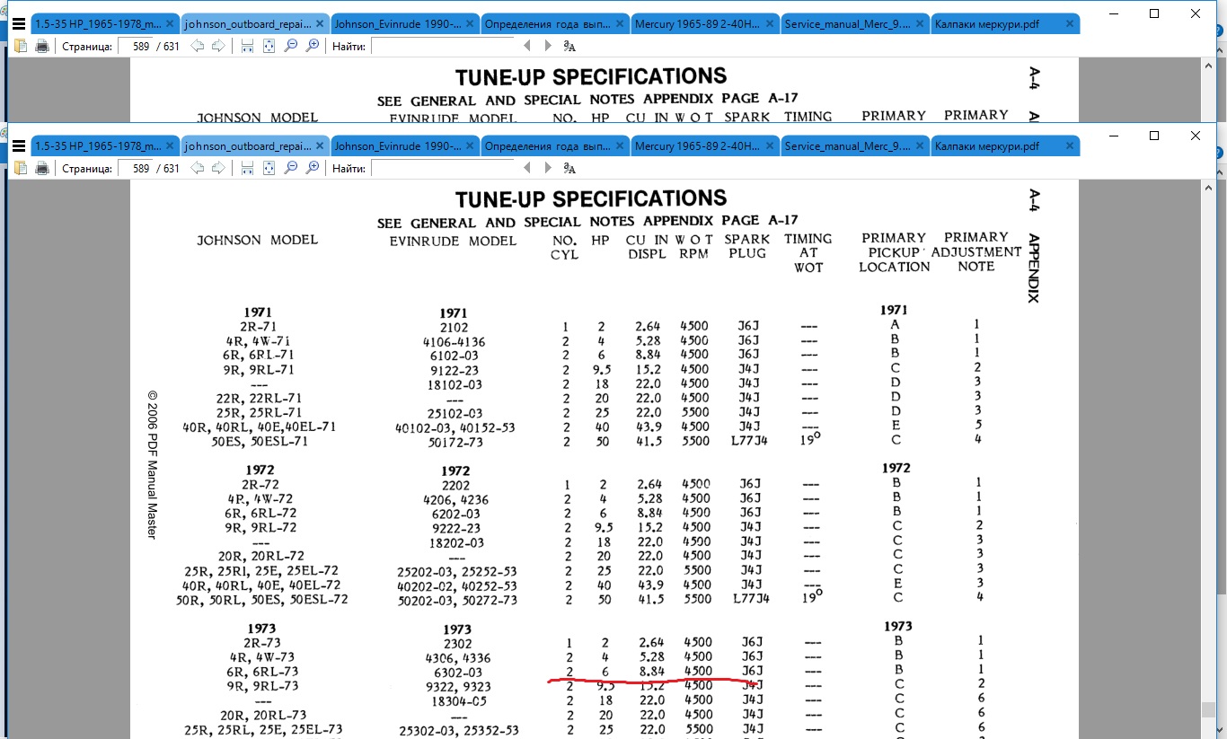

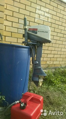

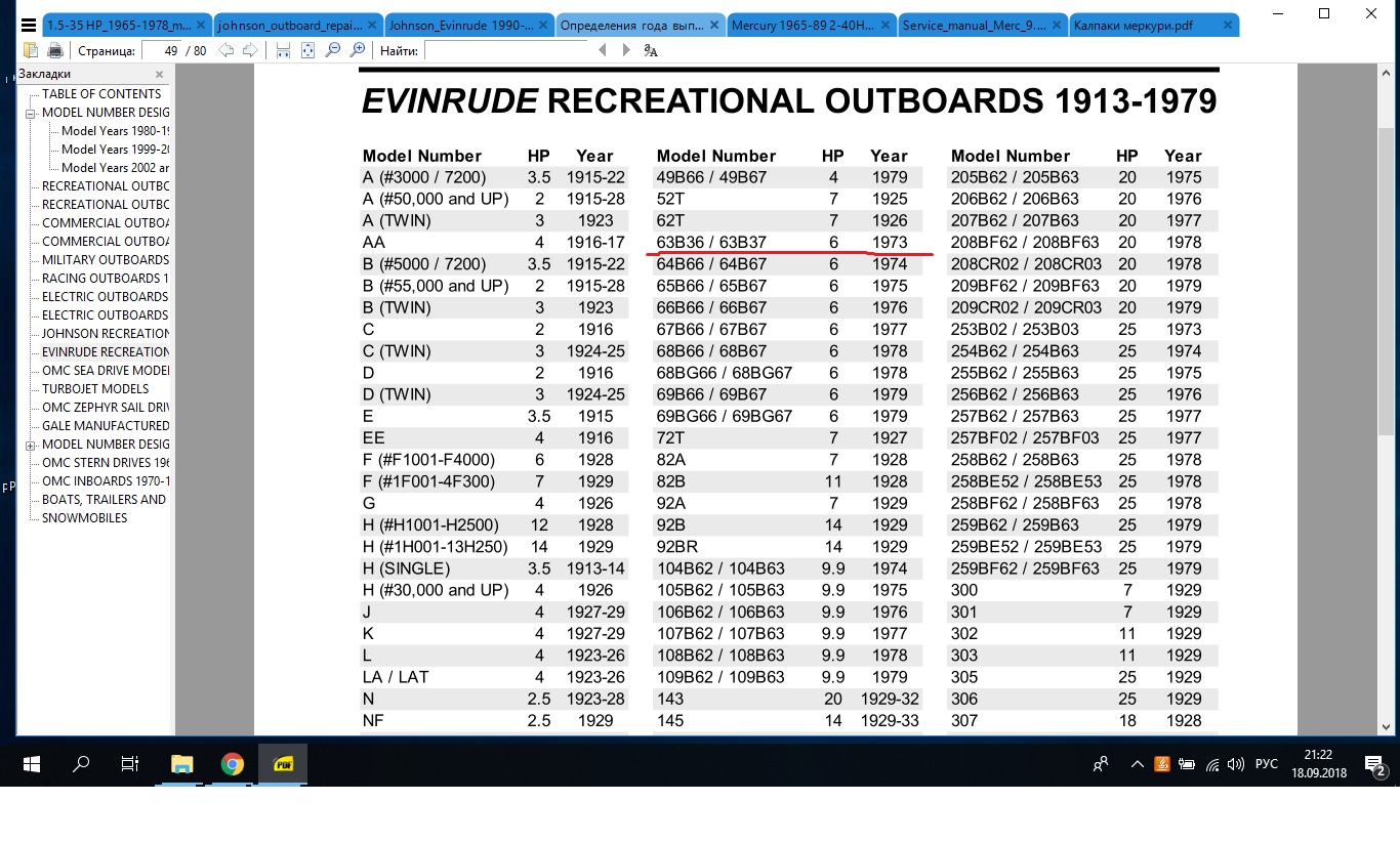

ДВС, уважаемые форумчане. Прошу помощи в определении года выпуска и кубатуры 6-ки Evinrude:
Надпись на шильдике 63B36S B 3443.

Спасибо, мотор-то оказывается мне ровесник :) Вряд ли буду покупать, похоже это не та 6-ка, что до 8-ки раздушивается.
Год в принцепе не столь важен имхо ( главное состояние), шестёрки после 82г. в кубатуре 164см3 "рукаблудством" тоже в полноценные 8ЛС не превротить. Тут на форуме есть темы про раздушку, почитайте, нужна восмёрка ищите восмёрку или 9,9 не идите по "граблям".;)
