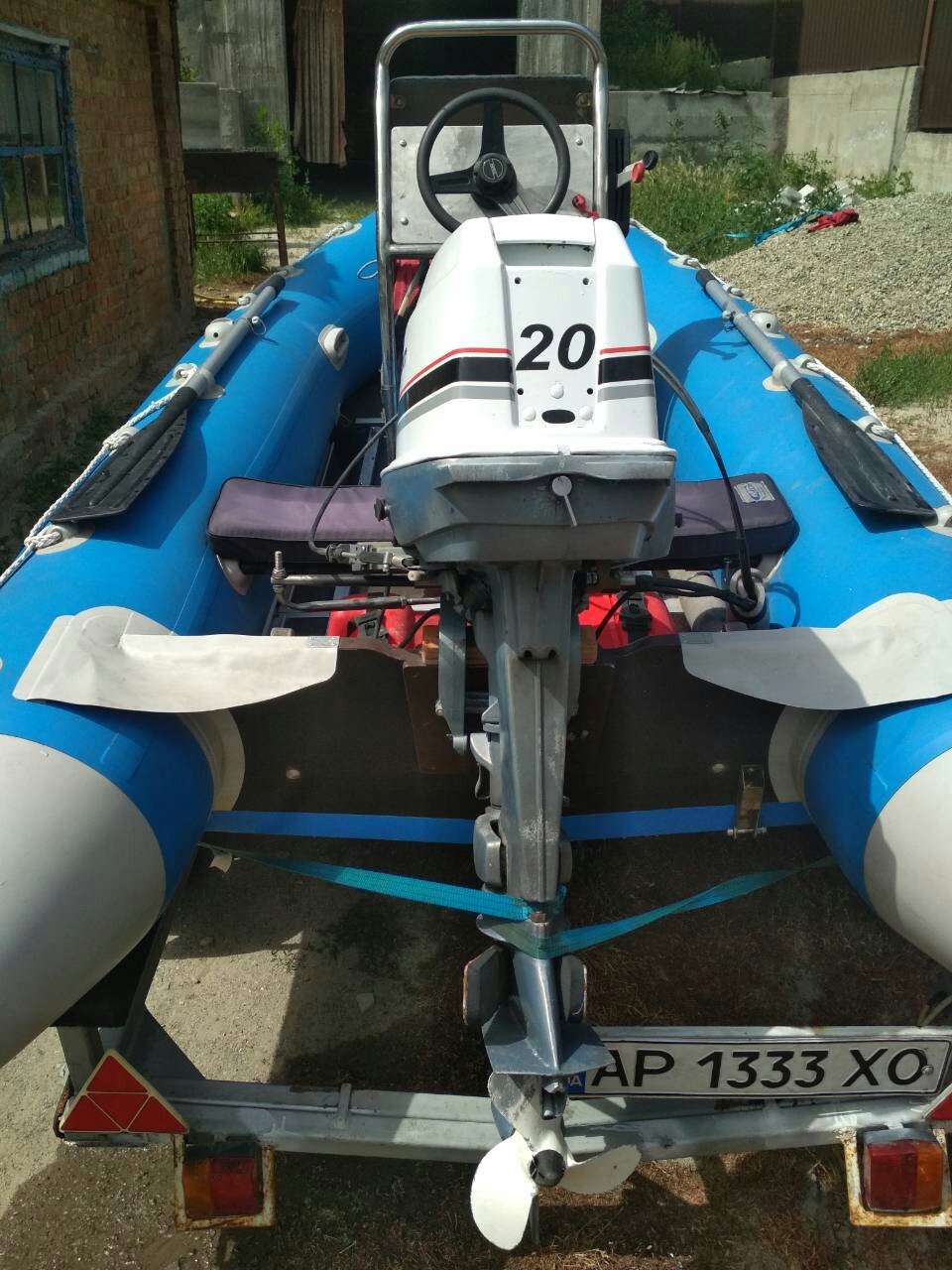

Имеем подопытного, evinrude e20bflcsa, цель поднять мощность до 25 л.с.
Nicksarcozi
25.08.2018
Запорожье, Украина
Captan patrol 350, Крым.
Yamaha FMH9,9. Evinrude 20.
Как мне известно и проштудировав каталоги то понял что по голове отличия только в карбюраторе, а по ноге разница с 35 в всем, и в корпусе редуктора с винтом так и самой ноге.

Спасибо за советы доберусь до мотора, посмотрю
10 107
1 482
Ага, путаница до сих пор. Я б снял карб и посмотрел, нет ли заужения на впуске.
По памяти-валялось несколько крышек и были они разные по диаметру. Мельком обратил внимание на это.
