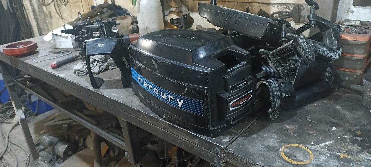

Добрый день. Я себе побаловаться купил два мерка 110 9.8 собрал один из двух и уже перешёл к восстановлению внешнего вида. Осталось много запчастей может Каму что надо? Отдам не дорого живу в СПб.
Здравствуйте. У меня мерк 110 9.8 л. с. Купил нерабочий , обманули . Но доставал запчасти и довел его до идеальной работы . Заводится с полпотяга .
Последняя недостающая деталь пришла (втулка вентури на карбюратор ), но он и без нее хорошо работал . Два сезона откатал без проблем Запаса запчастей нет совсем . Если что буду к вам обращаться .
