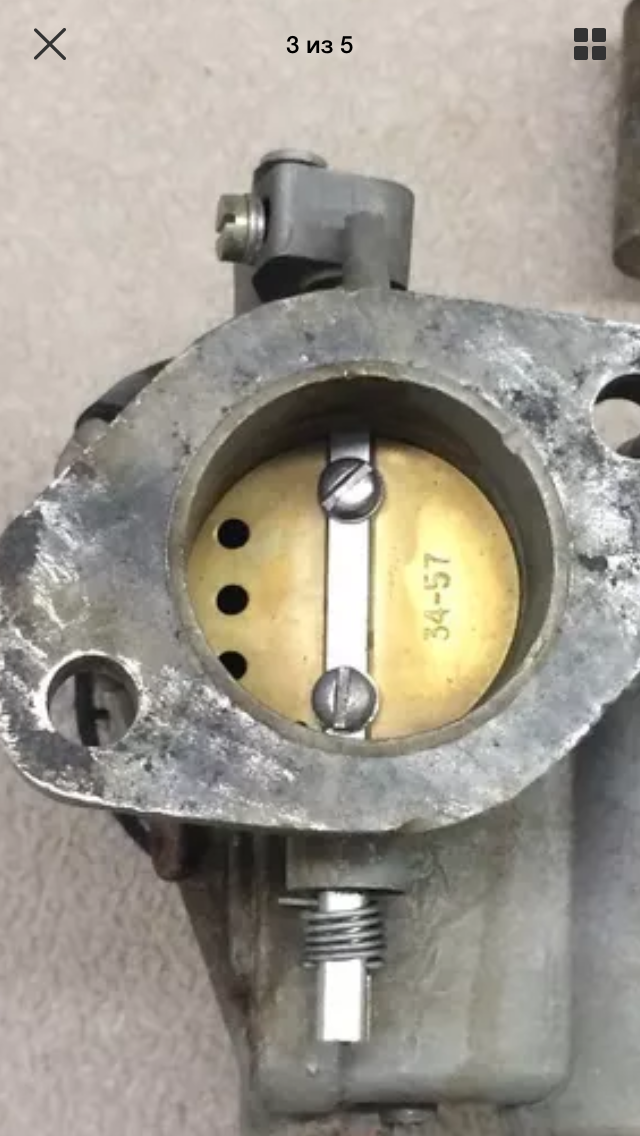

Подскажите пожалуйста кто владеет информацией на карбюраторе мерка старенький конец 80х годов на дросселе цифры что они обозначают 34-57 , где 34 мм это выходной диаметр карба к блоку что такое 57 ? Штангелем размер 57 на карбе не нашёл фото прилагаю разъясните пожалуйста

Предположу что это ГТЖ.
2 113
Может расстояние по центрам отверстий под шпильки?

Неполучается со штангельциркулем все перемерил доводы закончились поэтому решил обратиться на форум может кто знает или предопагает , визуально корпуса у всех карбов одинаковые но цифры на заслонке очень смущают что означает вторая цифра, на ебей многим продавцам задавал вопрос ответа так и не нашёл, на мерках на всех карбах которые встречаются есть цифры причём первая у всех одинаковая 34 выходное отверстие за дросселем , что означает вторая цифра хрен знает варьируется от 57 до 230

Спасибо попробую выкрутить жиклер главный свёрлышком померить диаметр и соотнести с цифрой, в понедельник отпишусь сейчас не дома, спасибо за подсказку

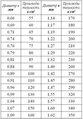

Ещё подумал у Европы маркировка жиклеров идёт в см куб бензина с советскими разница большая может есть у кого таблица с европейским цифрами?
