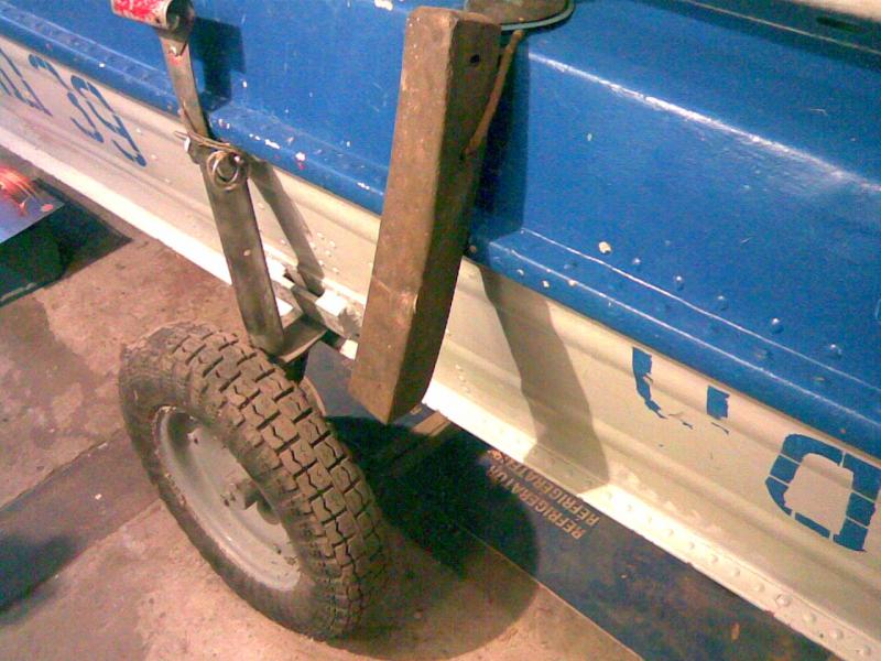

Я защищал привальный брус на Казанке 5 и борт Прогресса съемными кранцами из люковой резины сечением 60х60 и длиной 500, все в мм. Установить их или снять 10-15 секунд. Просто подвешивал их на борт, которым швартуешься. Все.
