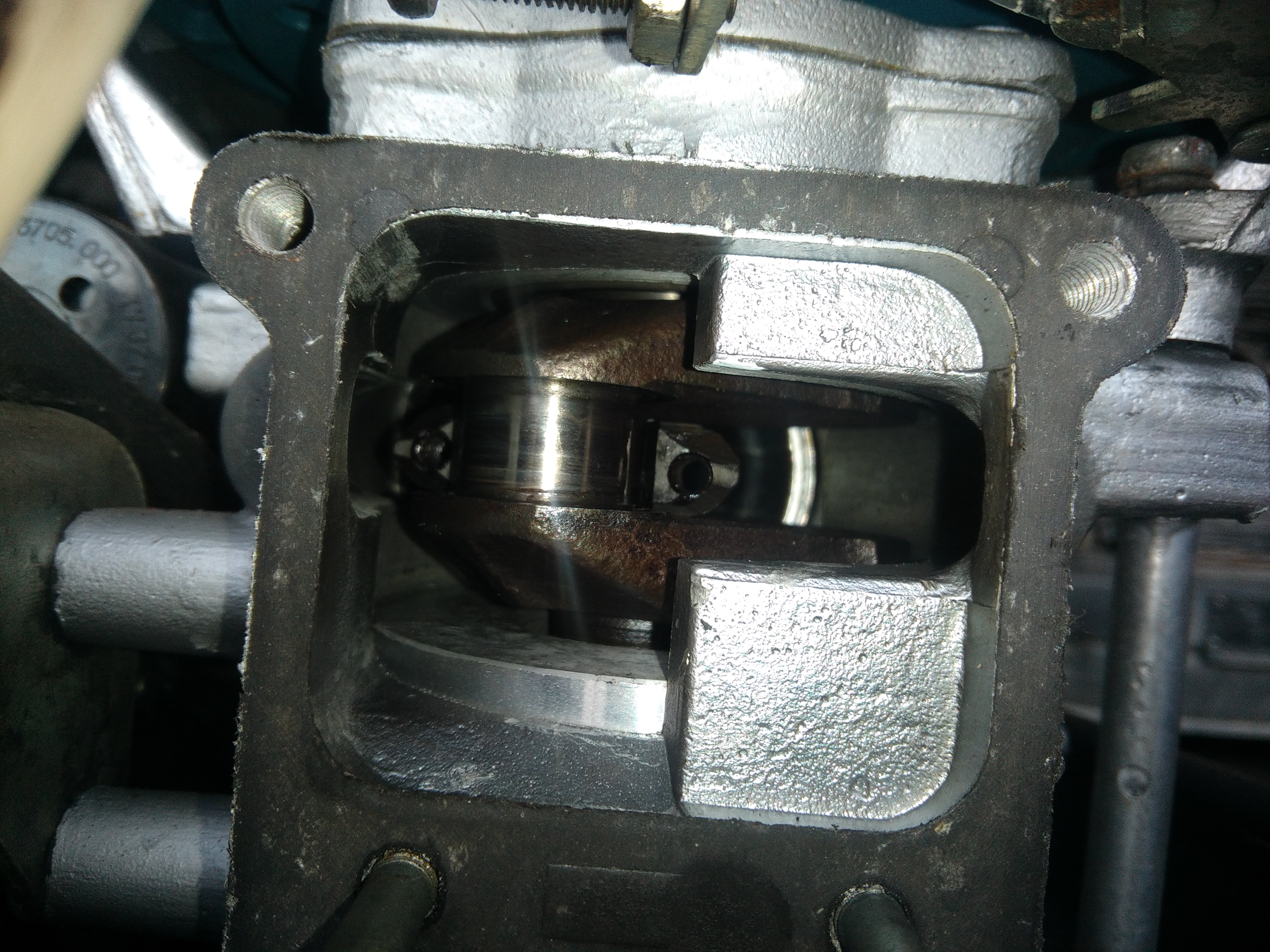

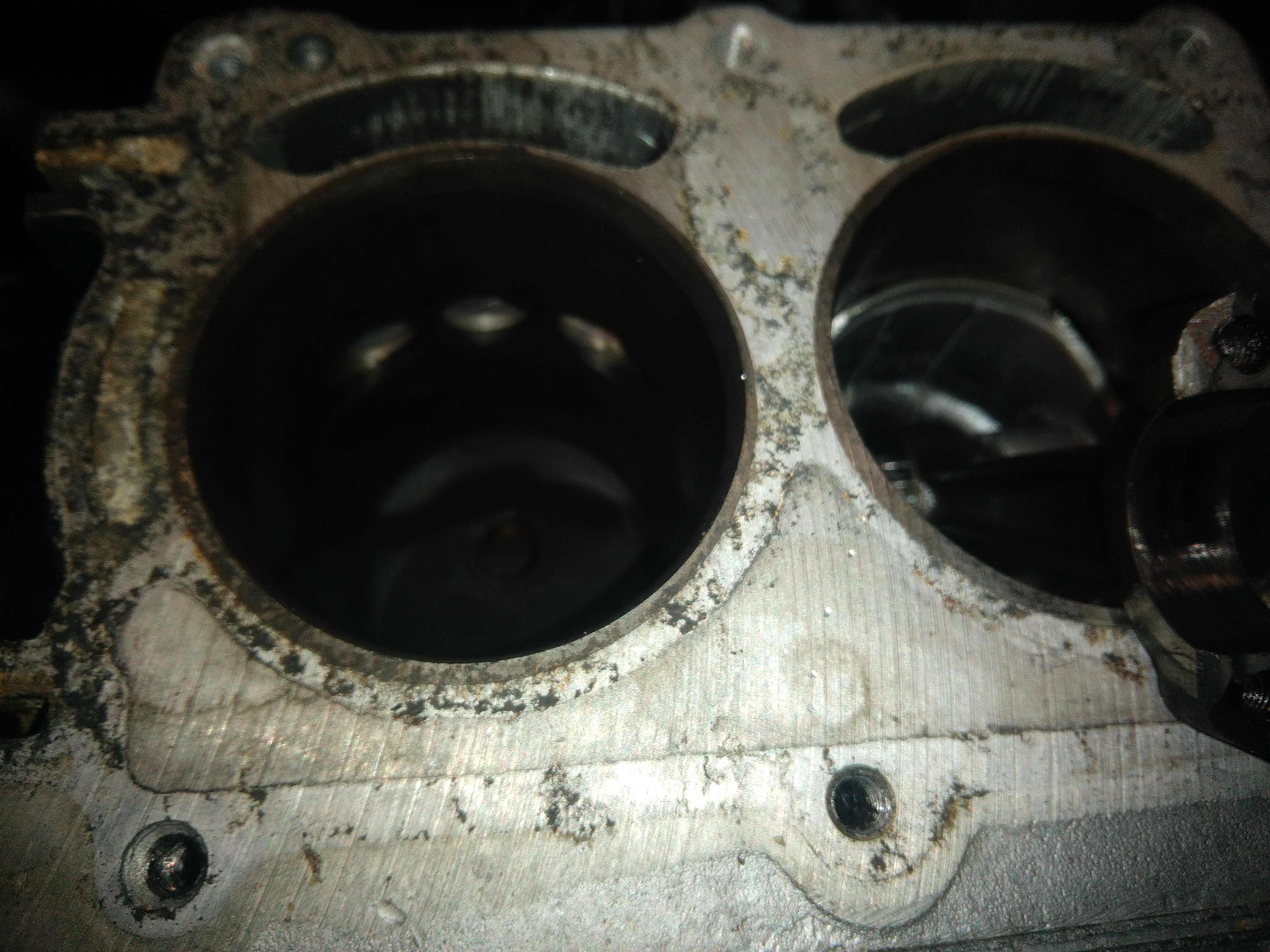

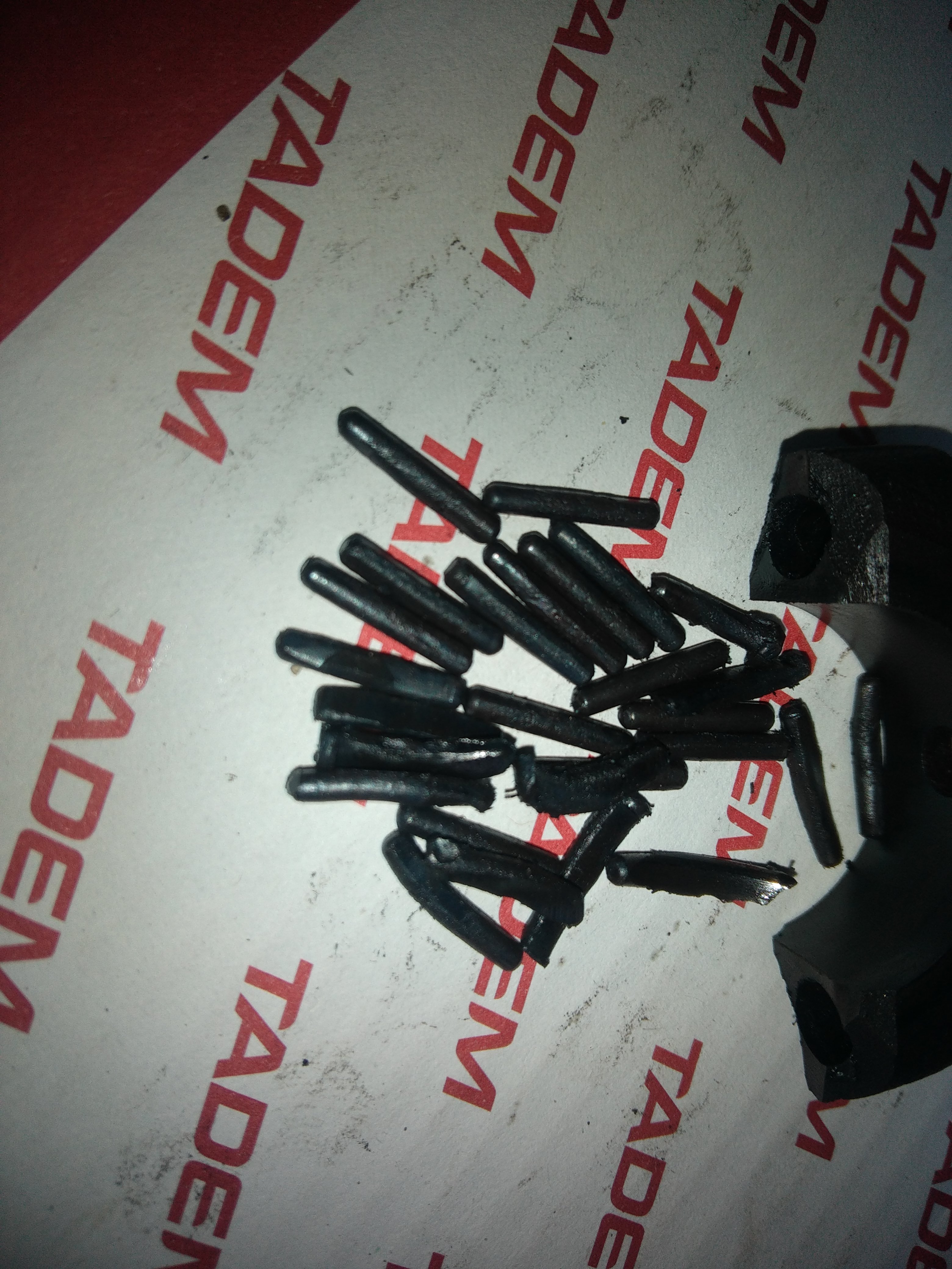

Ветерок убили отсутствием масла в бензине.
1 354

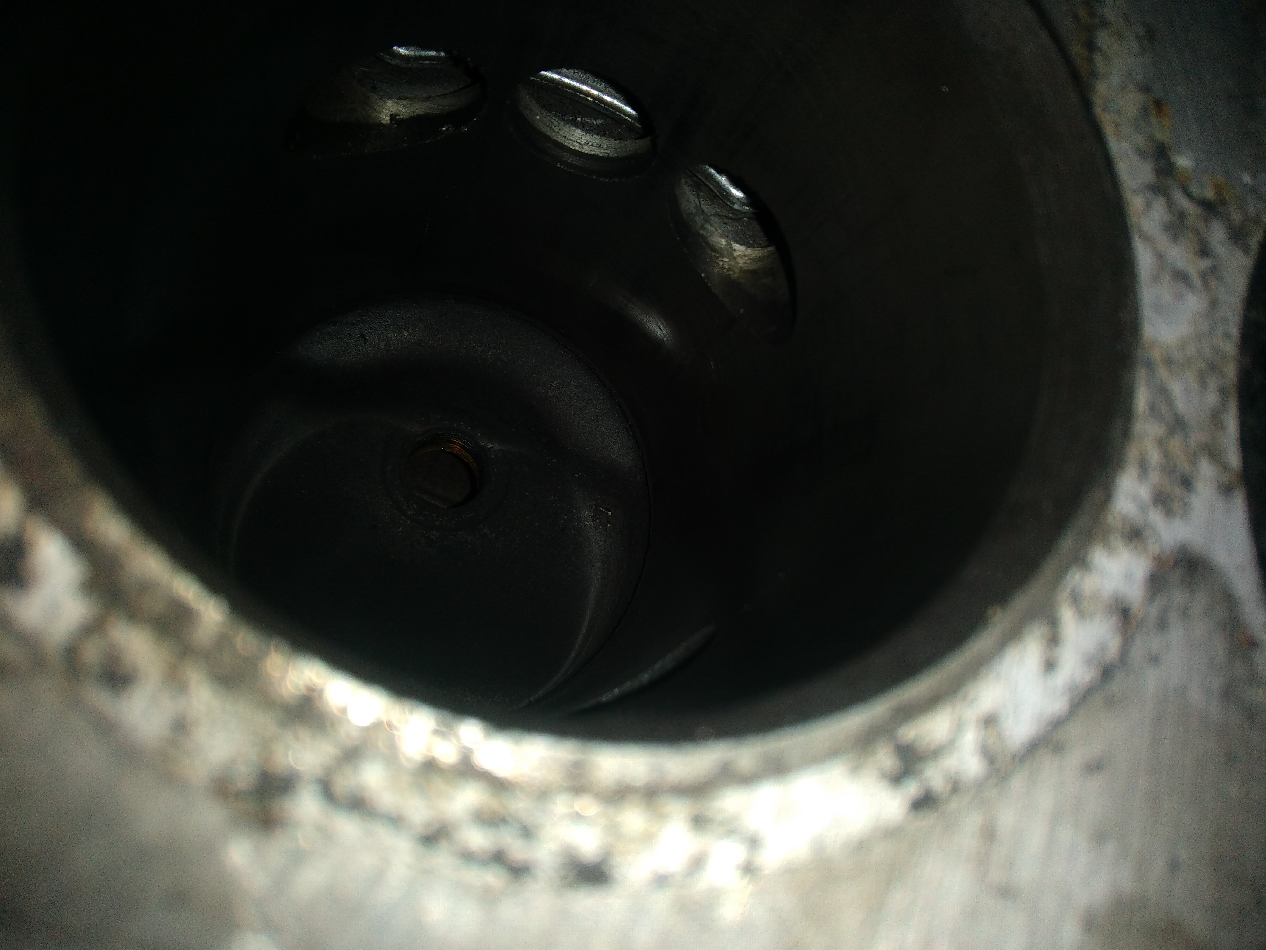

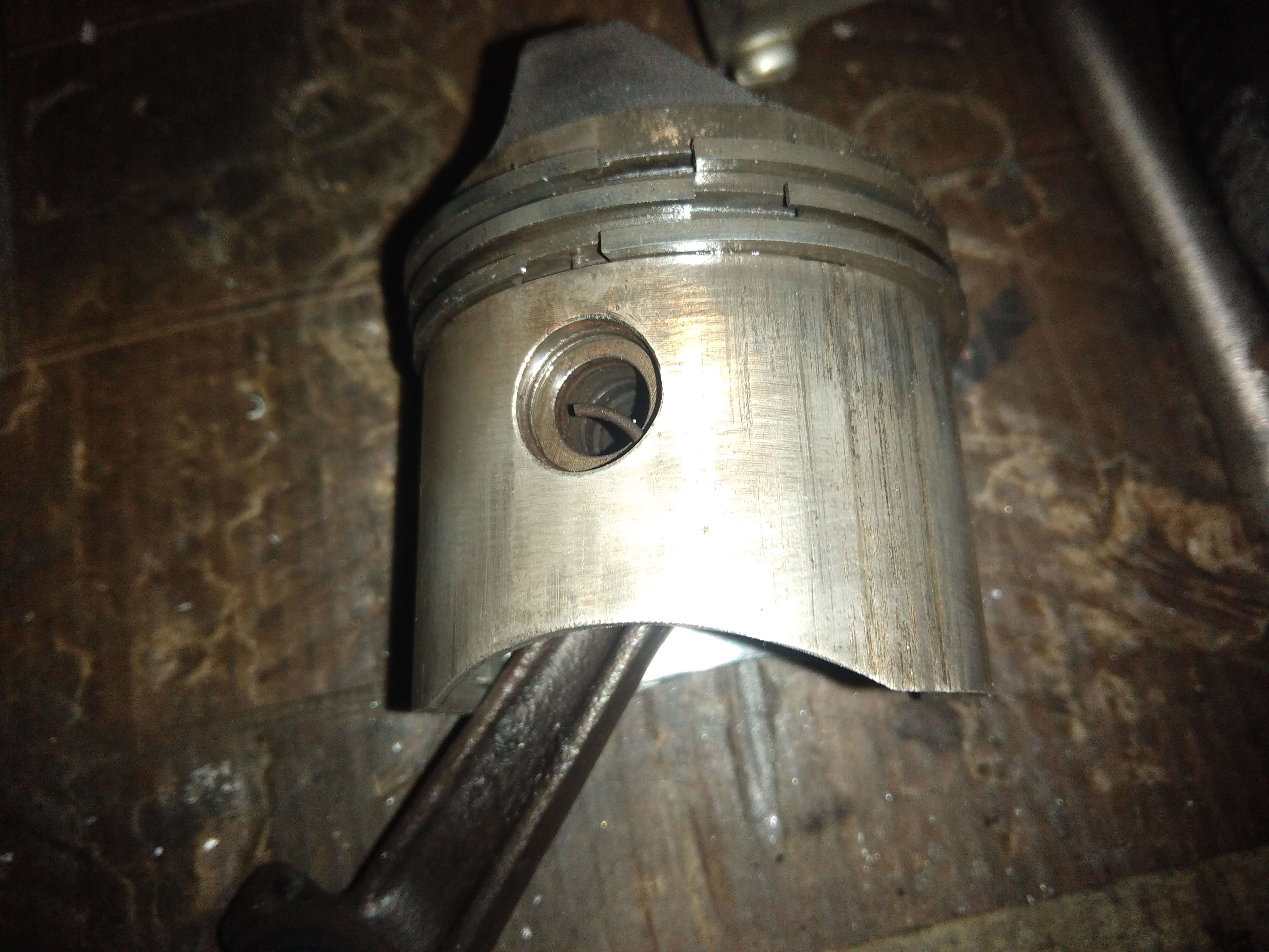

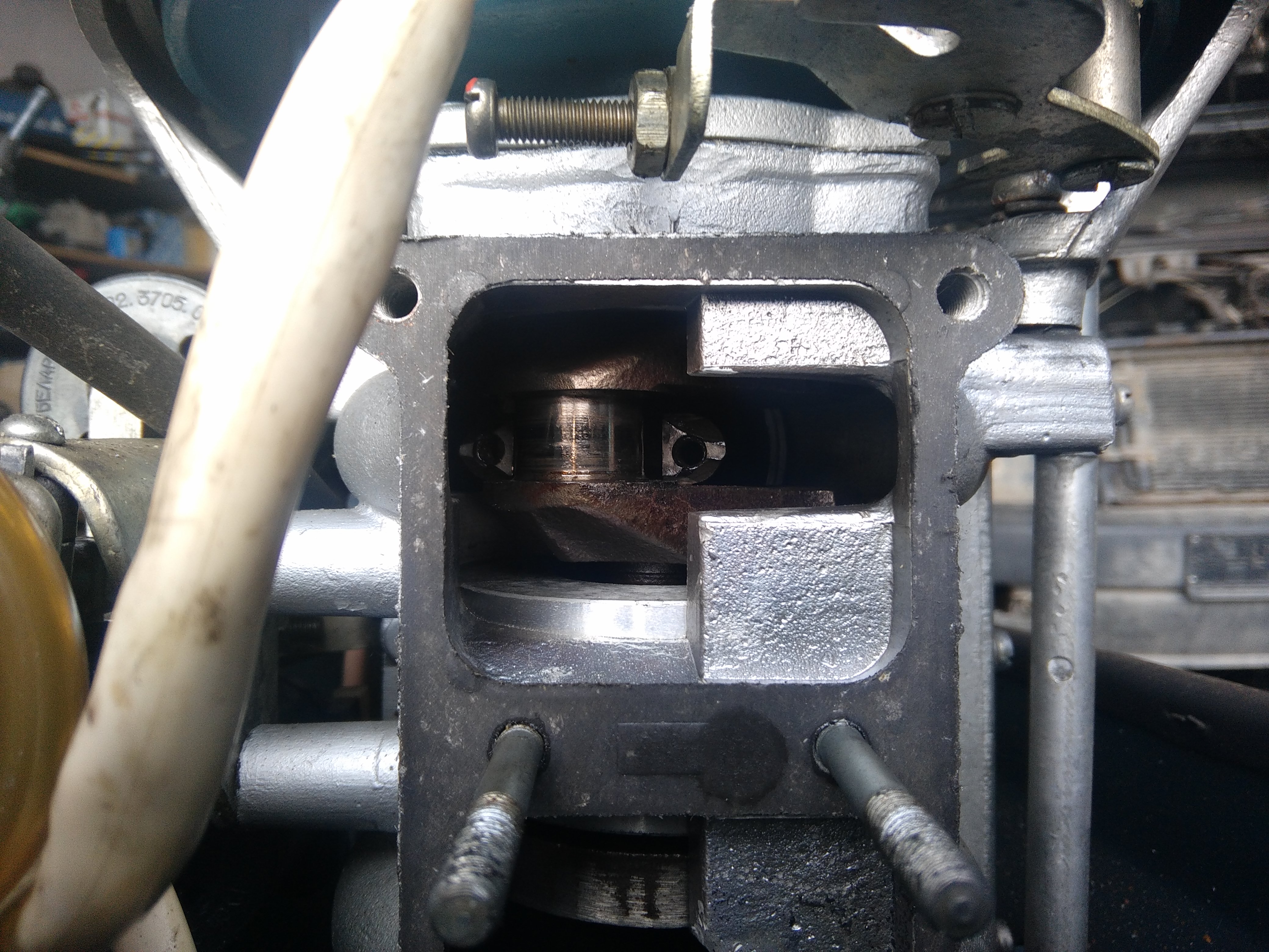

Поршневая осталась целая. На фото не очень видно, но в общем всё не плохо.
1 354

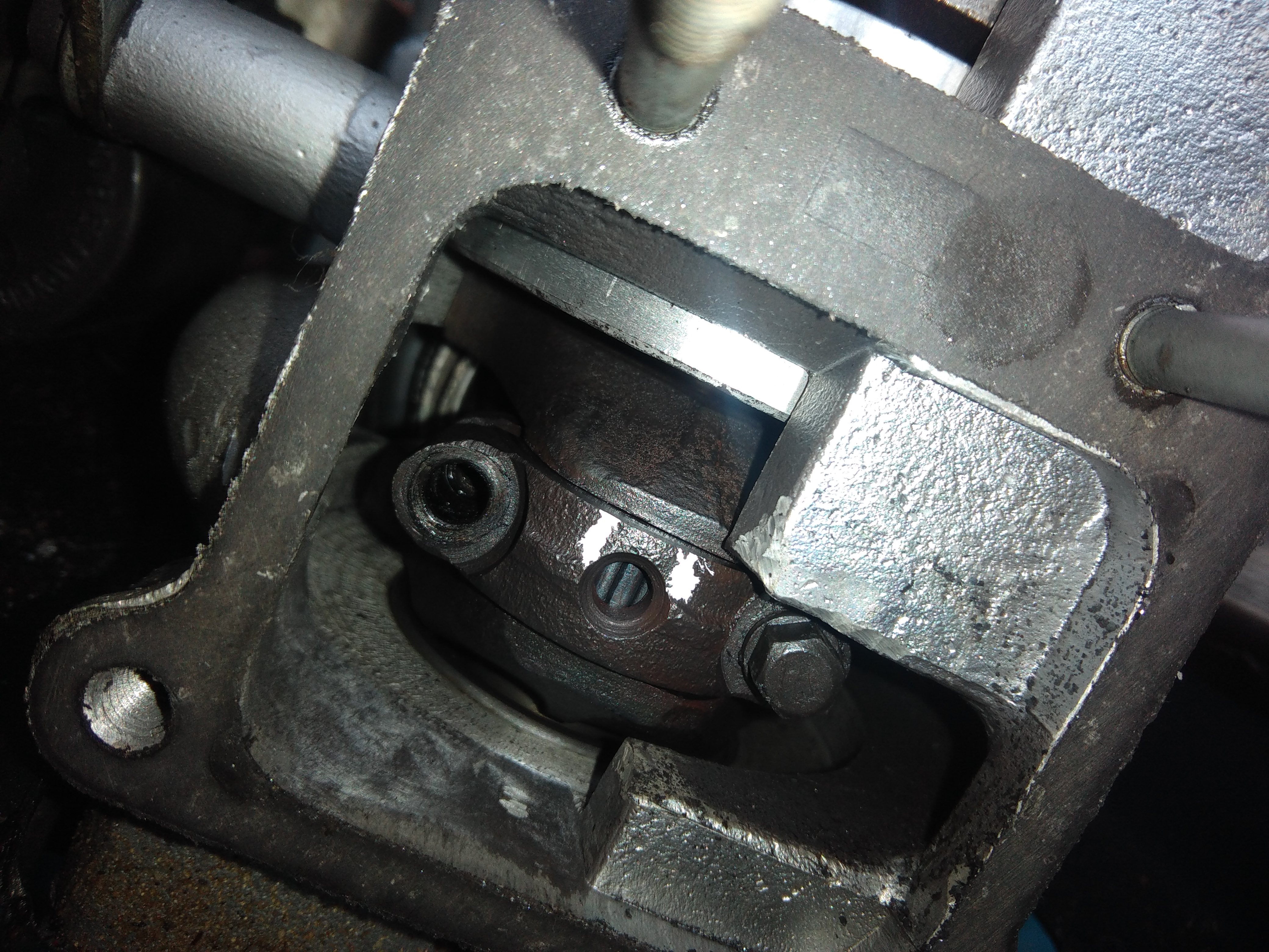

Сгорел нижний шатун.
1 354

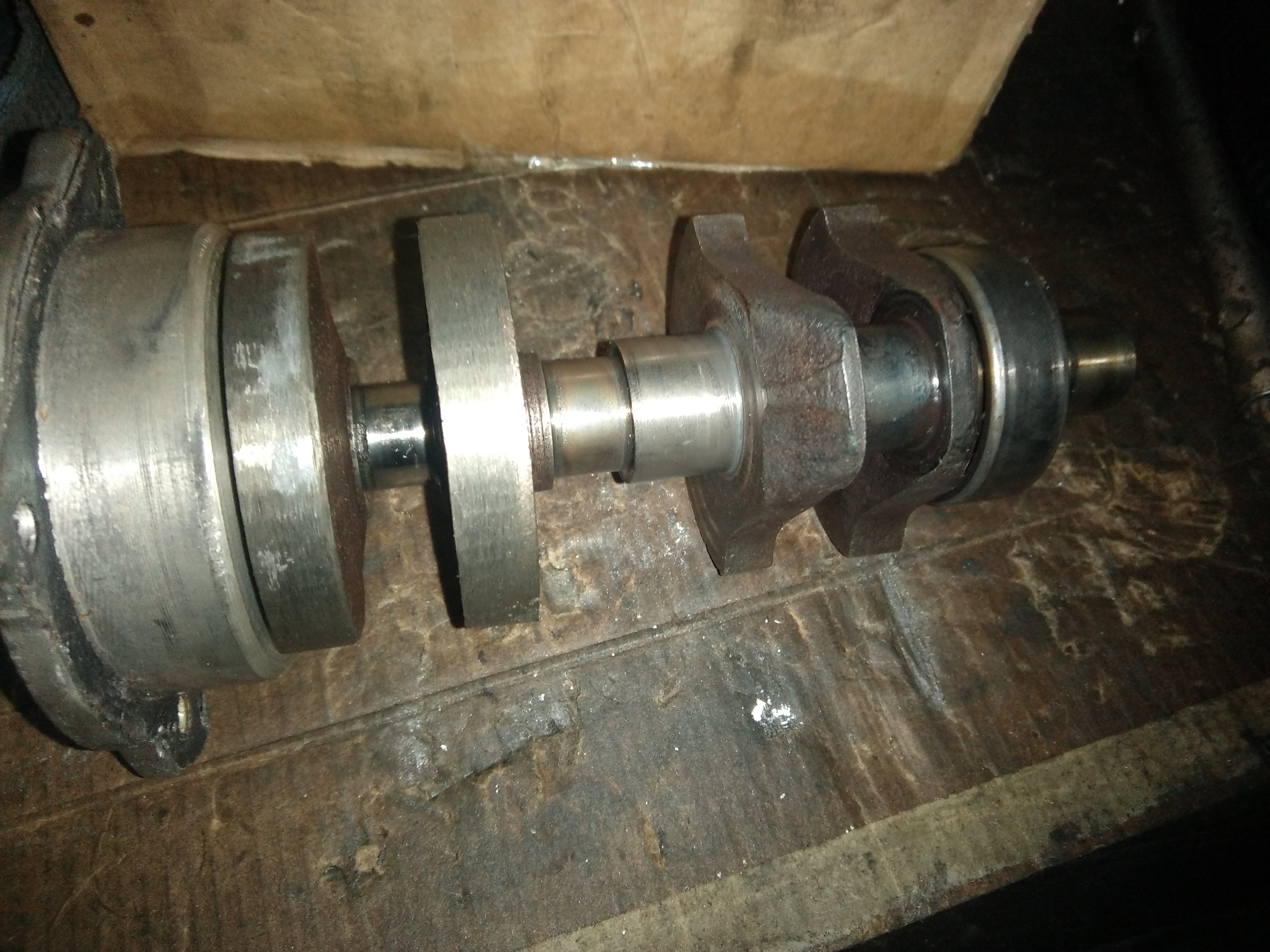

Ну и главное с коленвалом стоит помучатся или сразу на выброс? Нижняя шейка сточилась на 5соток и посинела. Может попробовать востановить?
1 354
Может б\у у кого нибудь есть? Продайте.

5 соток - это уже очень серьзно, да и отпустилась поверхность шейки. Вал теперь только на стенд годится либо на якорь для лодки, в паре с убитым маховиком, если таковой имеется. Запросов по поиску очень много, в отличие от предложений. Новый вал стоит, столько же сколько старый мотор целиком. Шатун под игольчатые подшипники найти не легче чем нормальный коленвал. Выход - покупать старый мотор (а то и несколько). может что-то из этого и получится.

Вал 1.5тр. Заклиненный мотор 7тр. Отличия всё таки небольшие есть.

Я имел ввиду новый вал, который видел в магазине стоимостью более 7 тыр. БУ голову можно купить от 2 до 5 тыр. Ну а бу вал, здесь уже как повезет, может и хороший попасться недорого, а может и убитый... Промерял шейки, эллипсность имеется? У меня есть вал, внешне нормальный, но у одной шатунной шейки эллипсность 2 сотки. Вторая ровная.

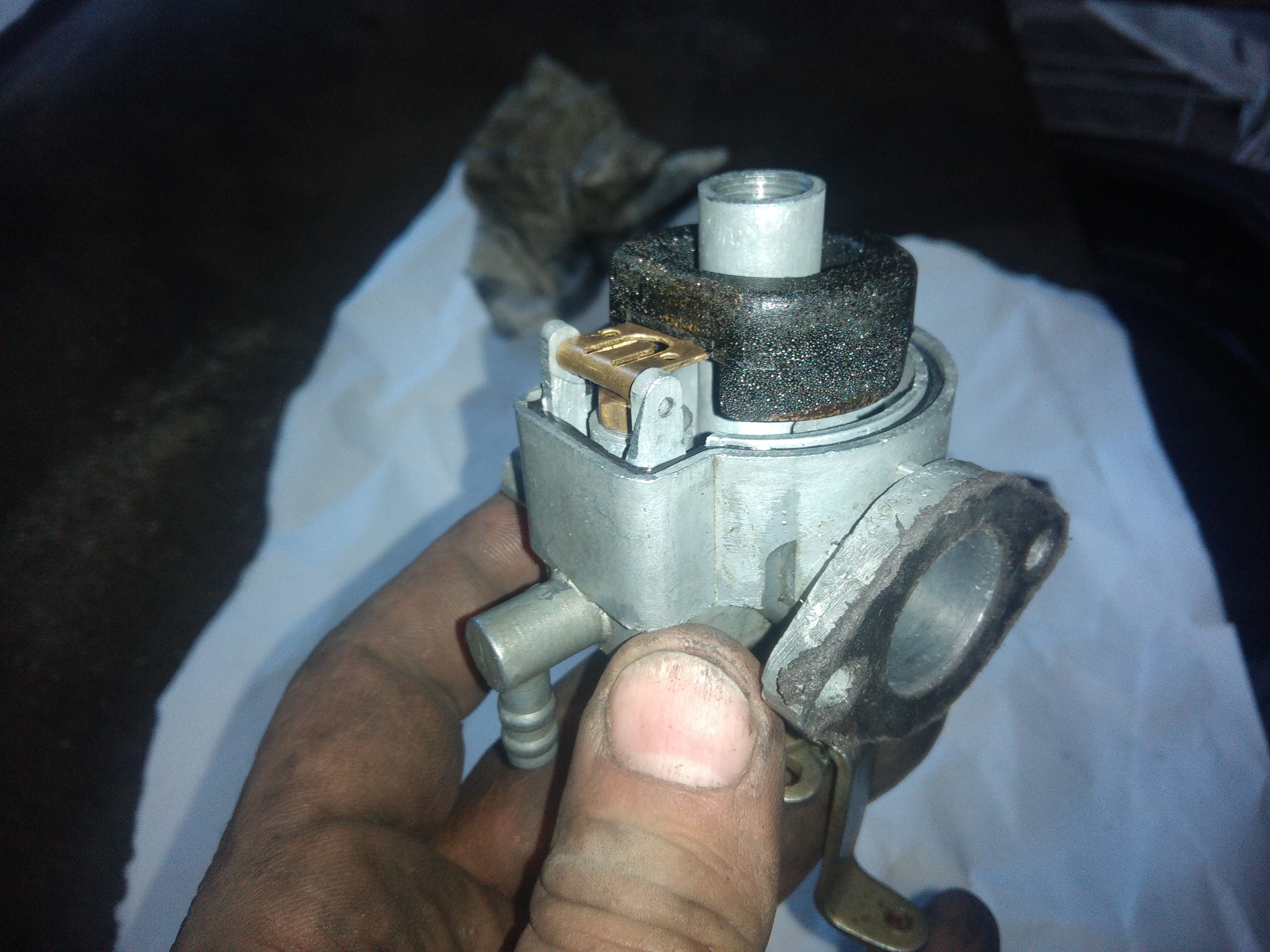

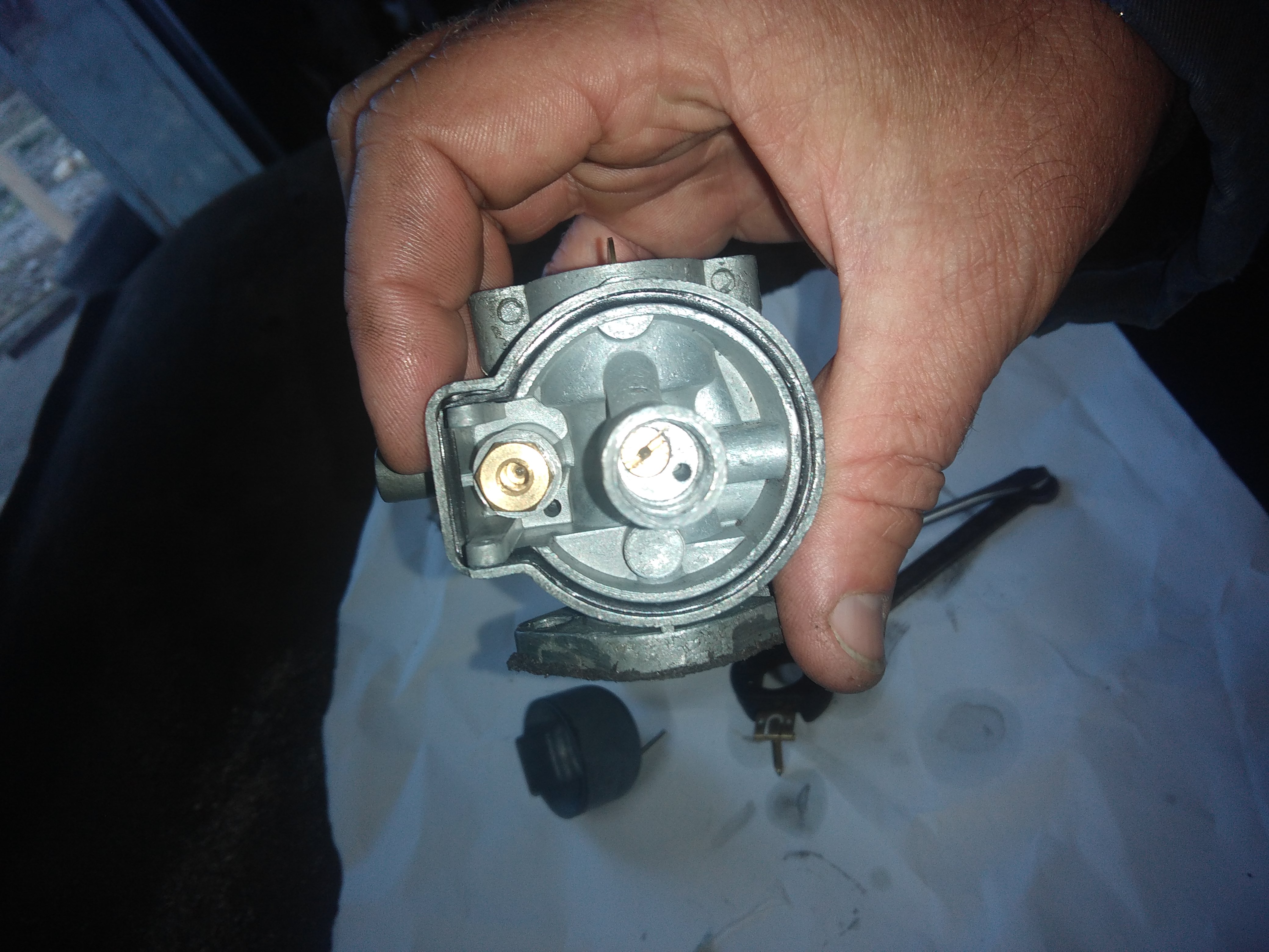

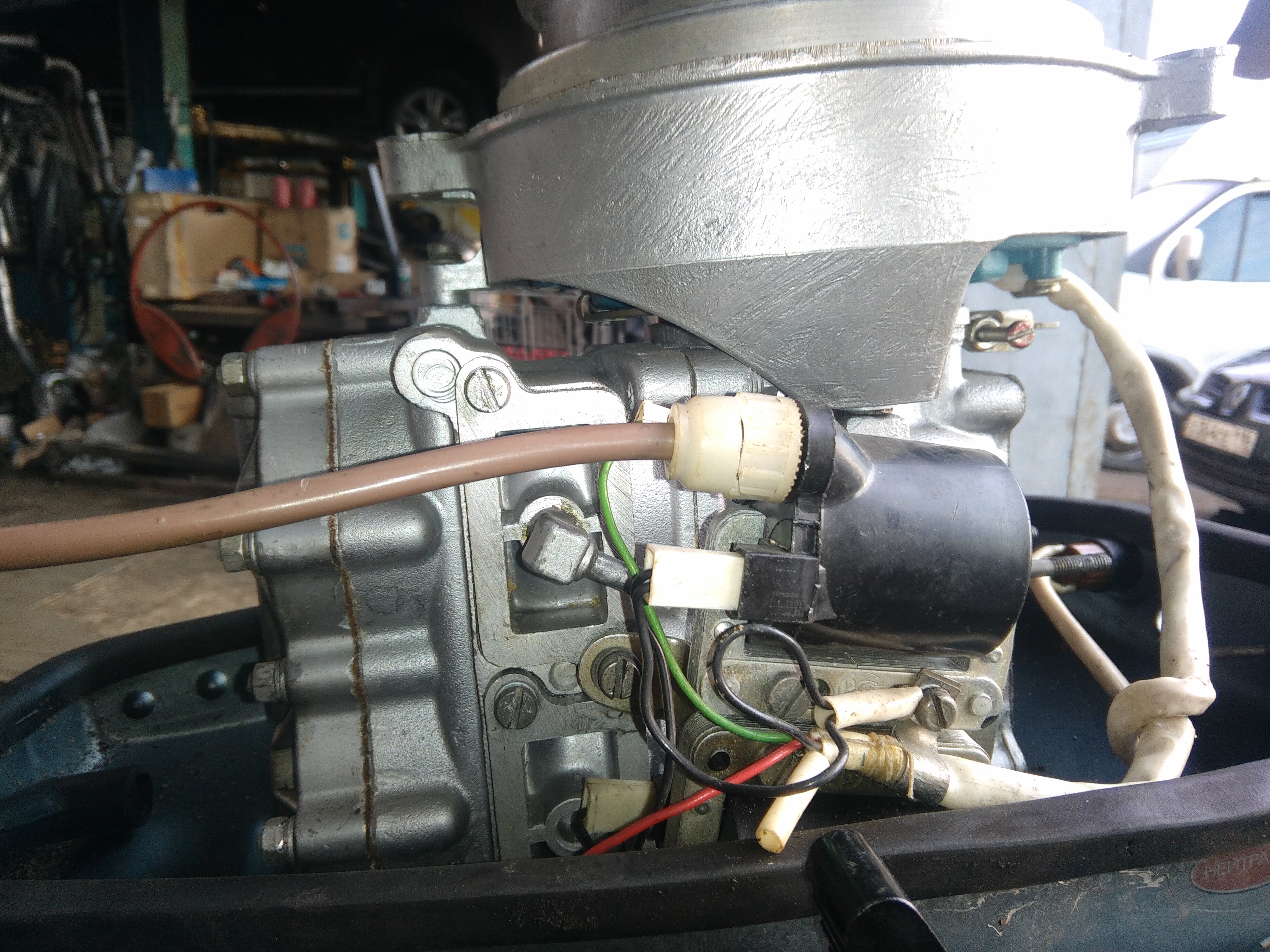

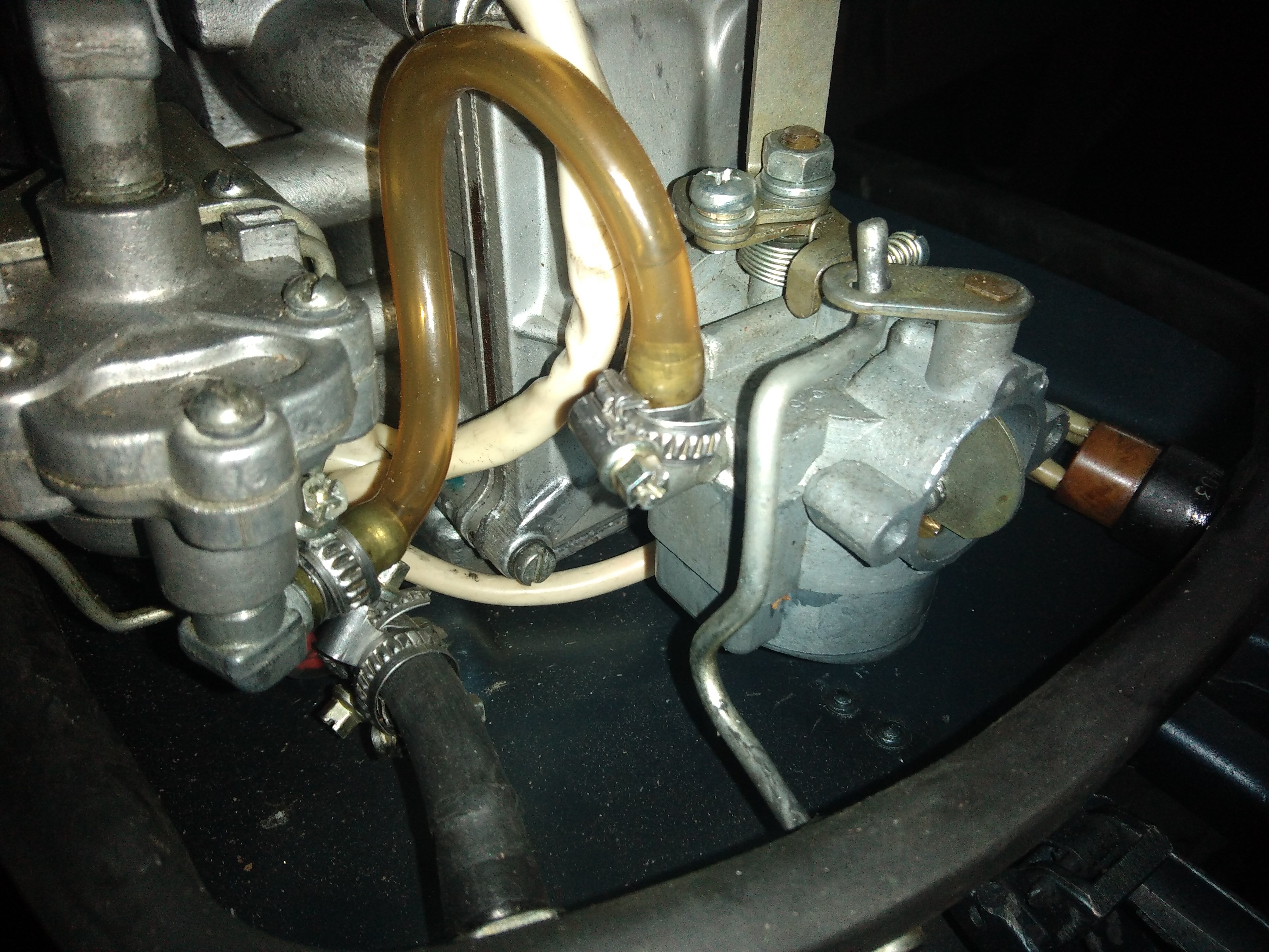

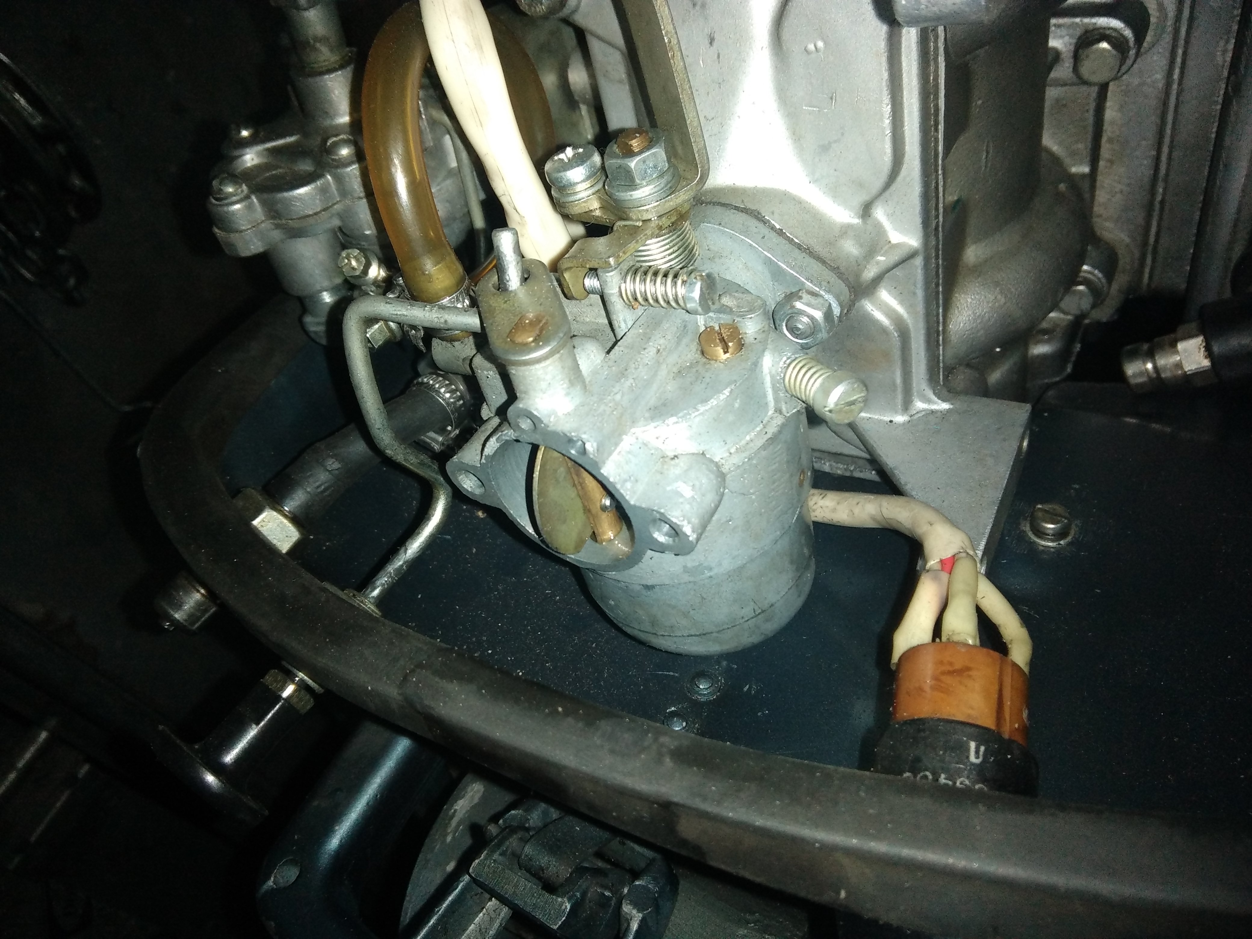

Понравился мне новый карбюратор. Не пробовали пока как на ходу, но в бочке заводится чудесно, регулировкам поддается, игла с резиновым наконечником, при опрокидывании не течет.

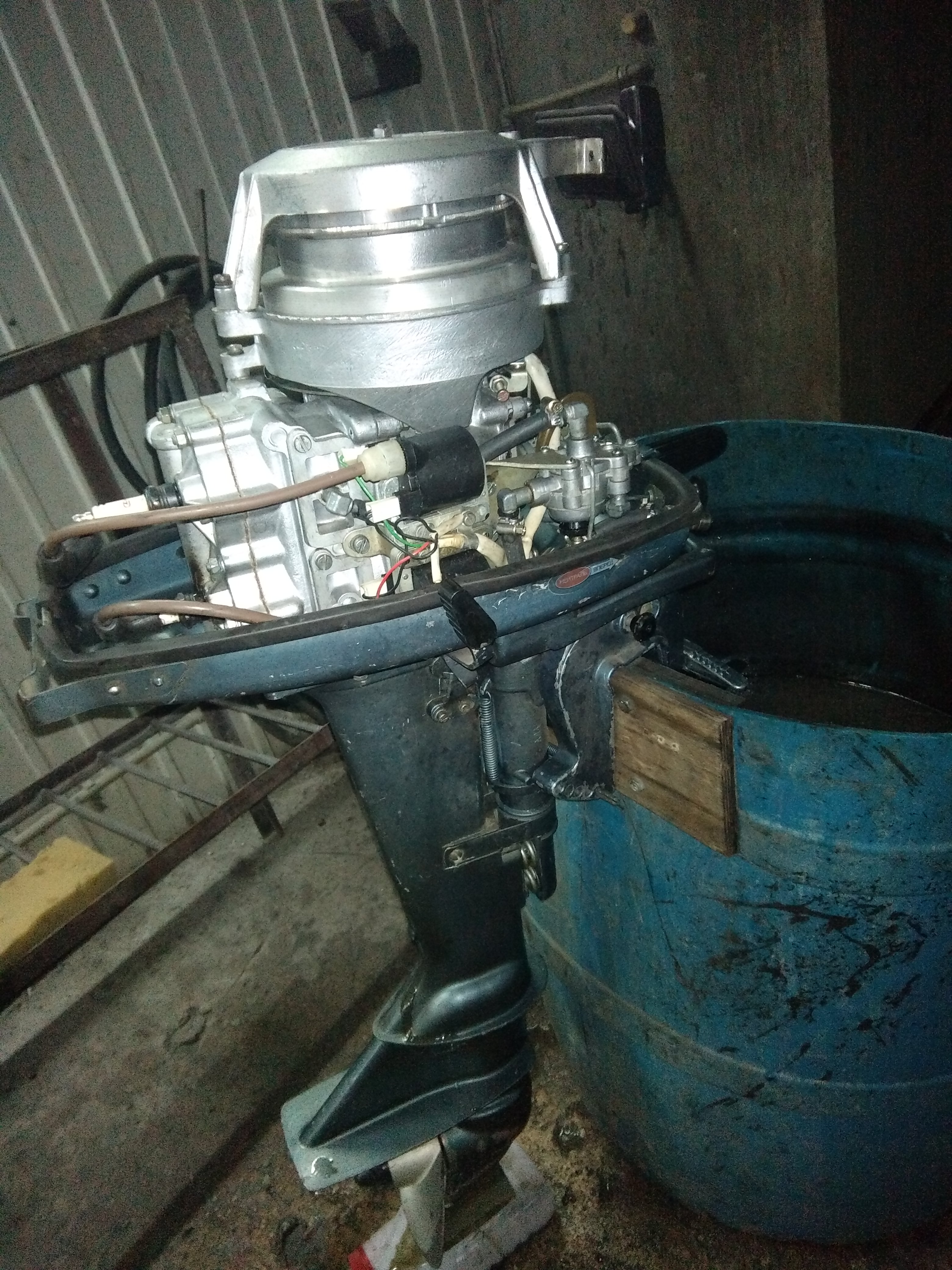

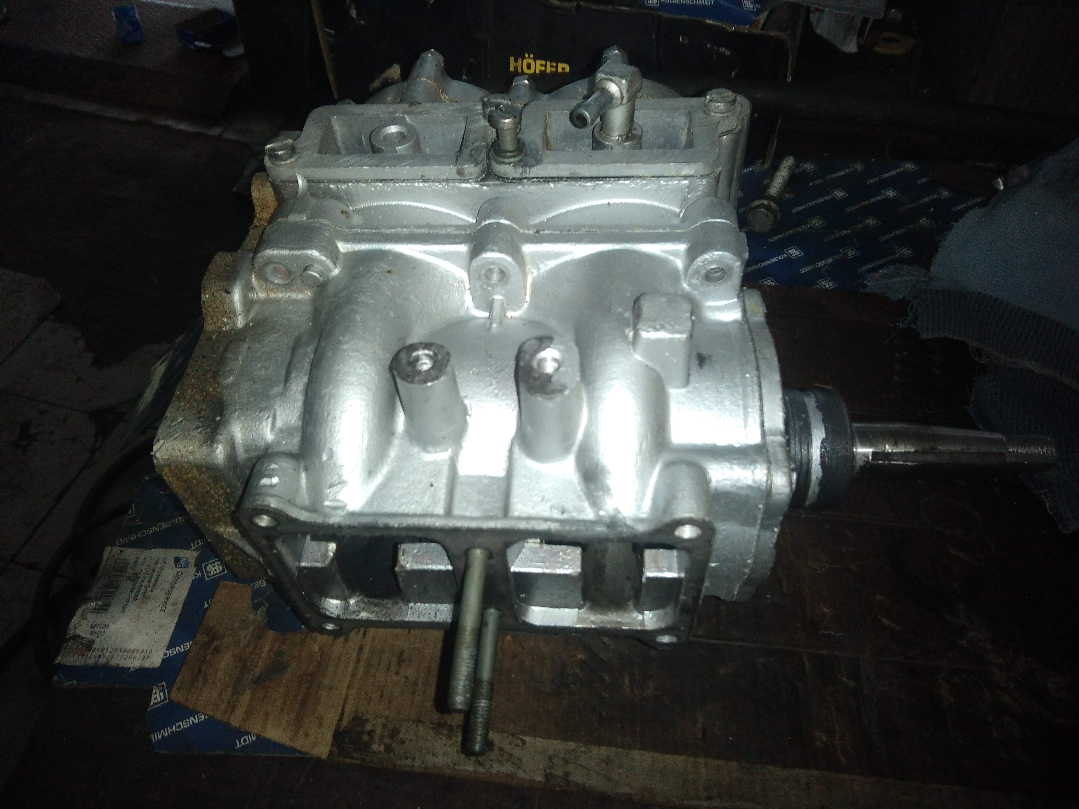

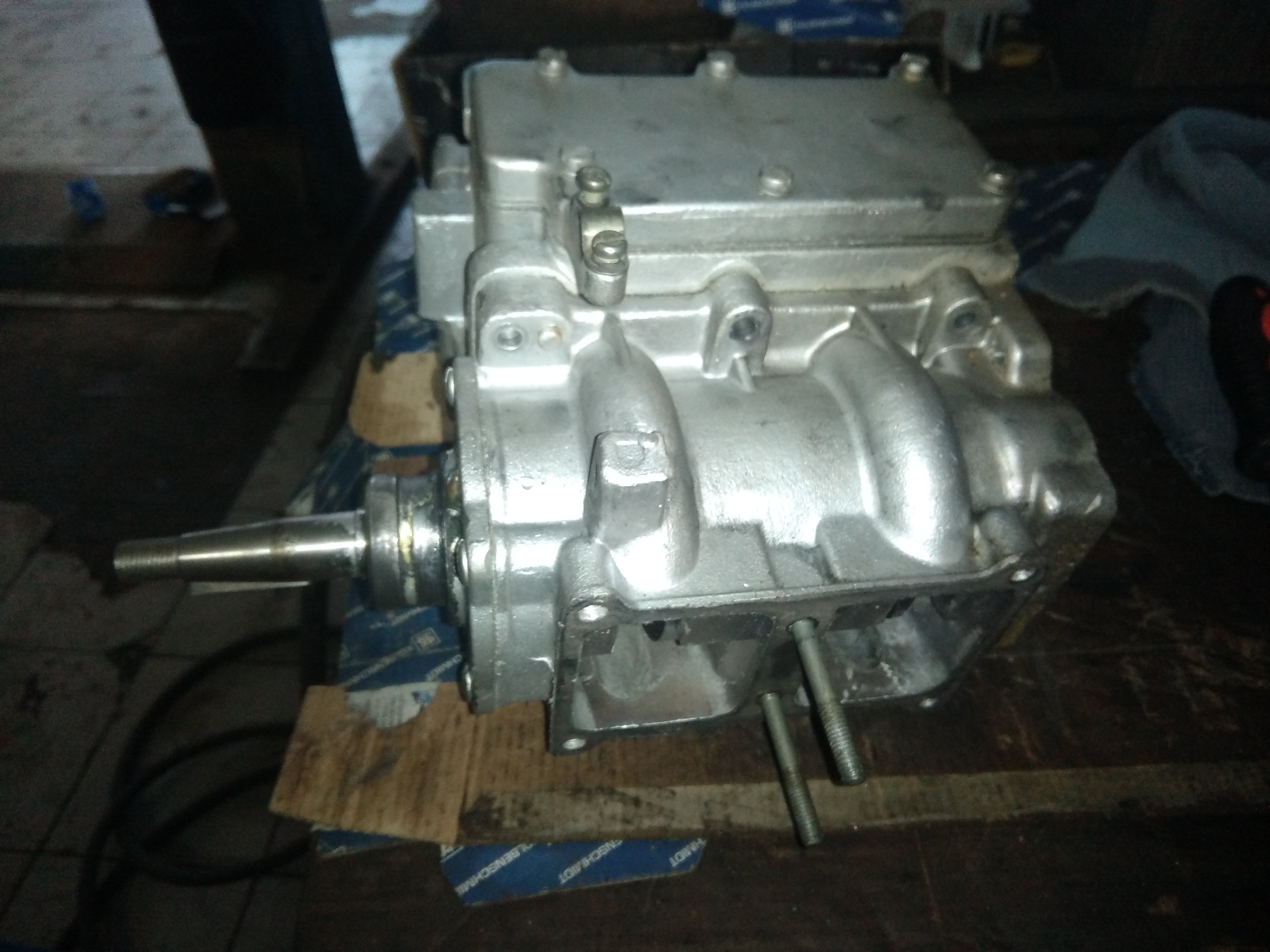

Мотор собрали, завели. Пока поставили коленвал б\у (состояние так себе) и шатуны со втулками вместе с поршнями конечно. Шатунов в Нижнем под подшипники в наличии нет, заказали. Зимой поставим новый вал с шатунами, ну а пока так.

Так и есть. А вот времени совсем нет. Мотор абсолютно новый, работает чудесно, завели в бочке чтоб повозиться с настройками, в итоге не стали ни чего трогать. Все усовершенствования зимой если потребуются, но сначала на воде его попробуем.

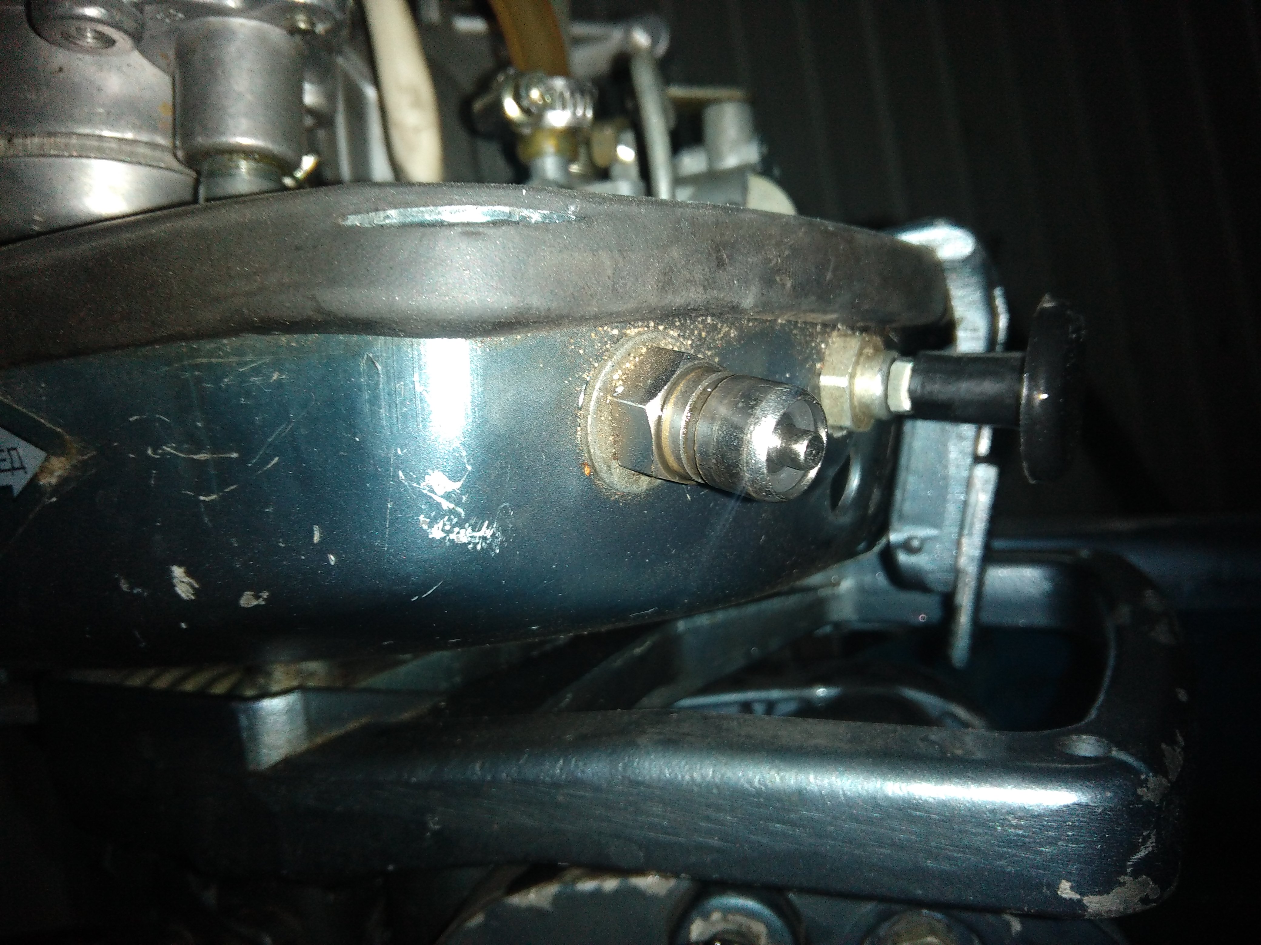

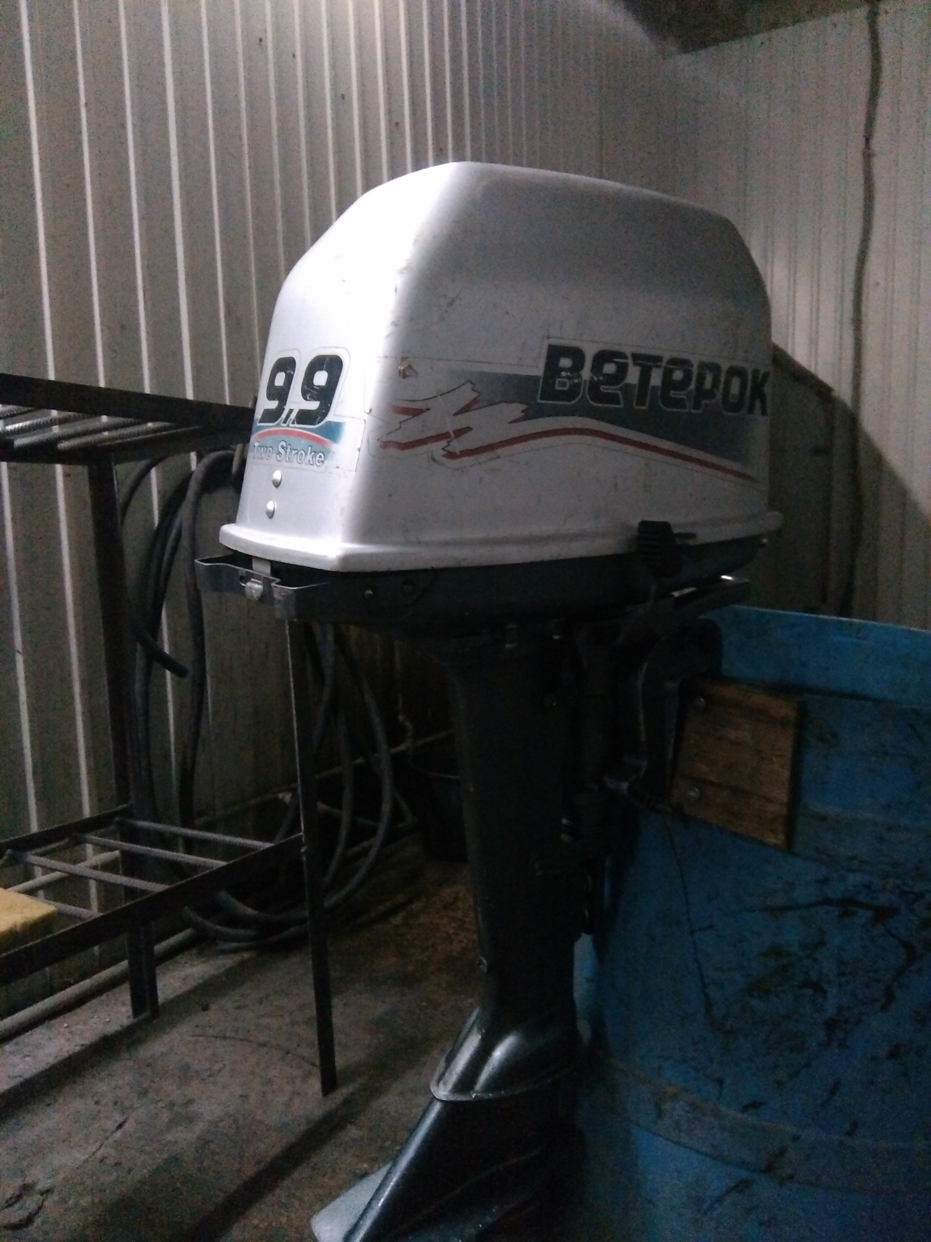

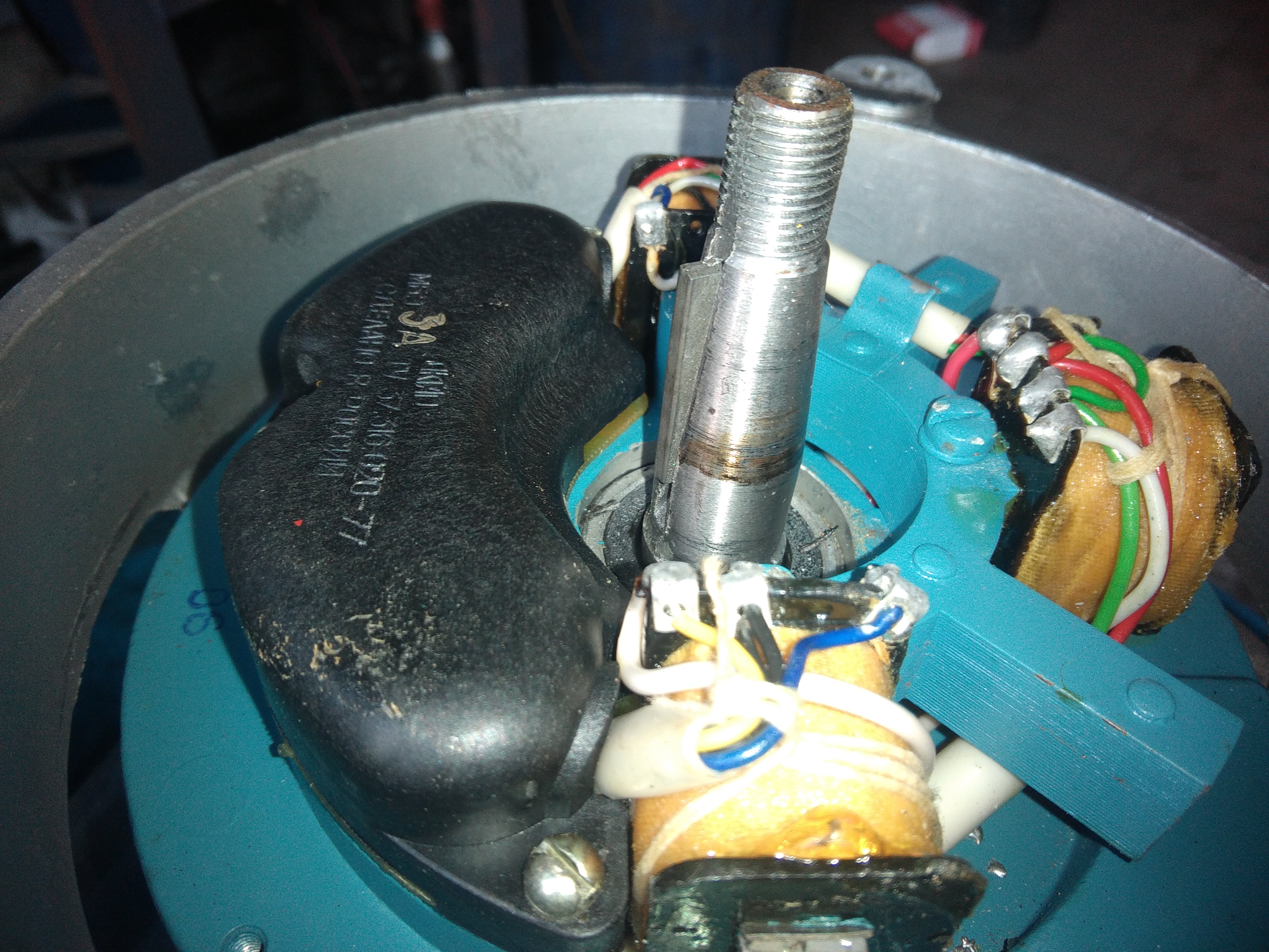

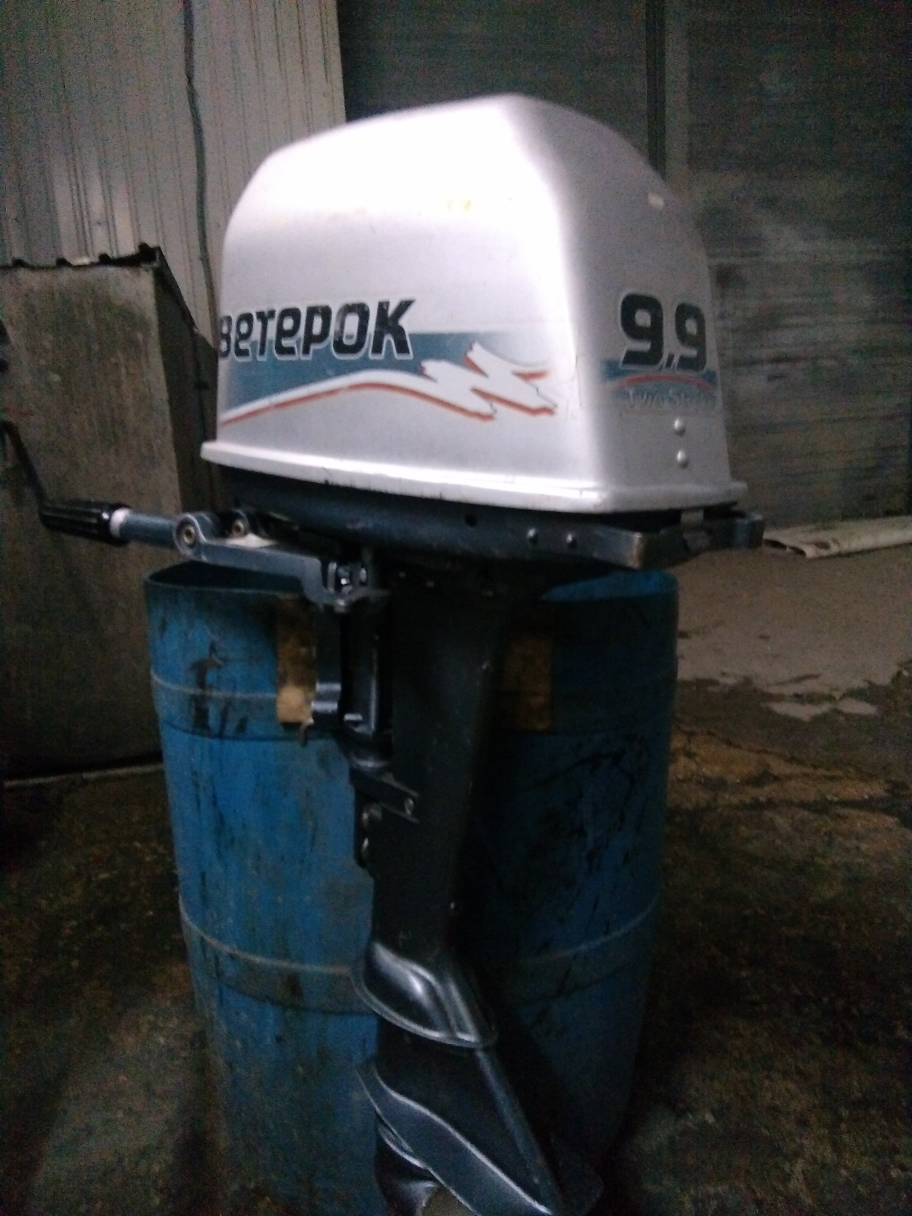

Иногда на средних оборотах гремит пластик внутри верхнего стартера, пробовали без него все тихо. В редуктор 250 грам масла, положенные по книжке, не входят. Ну а в общем всё не плохо. Современный конектор, кнопка стоп с завода. Ну чем не иномарка?
Андрей-3-1
11.09.2016
2 393
1 134
Ветерок отличный мотор, но по дизайну и качеству покраски отстаёт глобально. И этот стартер высотой в пол мотора...
1 354
Ну да, крупноват.

Нормальный удобный стартер, просто снято сверху, поэтому ощущение, что он высокий, всяко лучше старых стартеров. Имею такой мотор был куплен новым непомню наверное в 2008, работает, никуда не лазил, правда я им не часто пользуюсь, последнее время.
