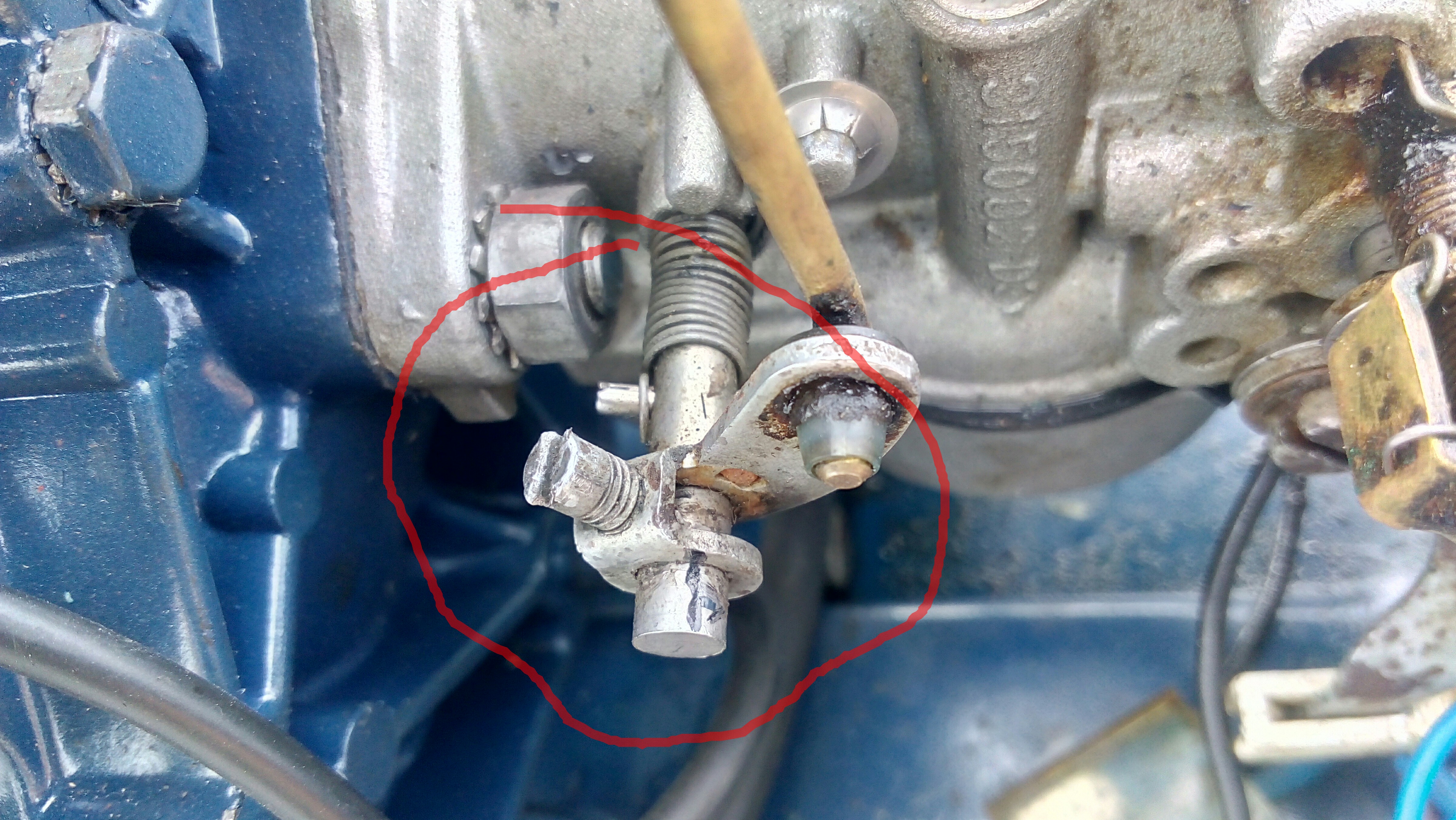

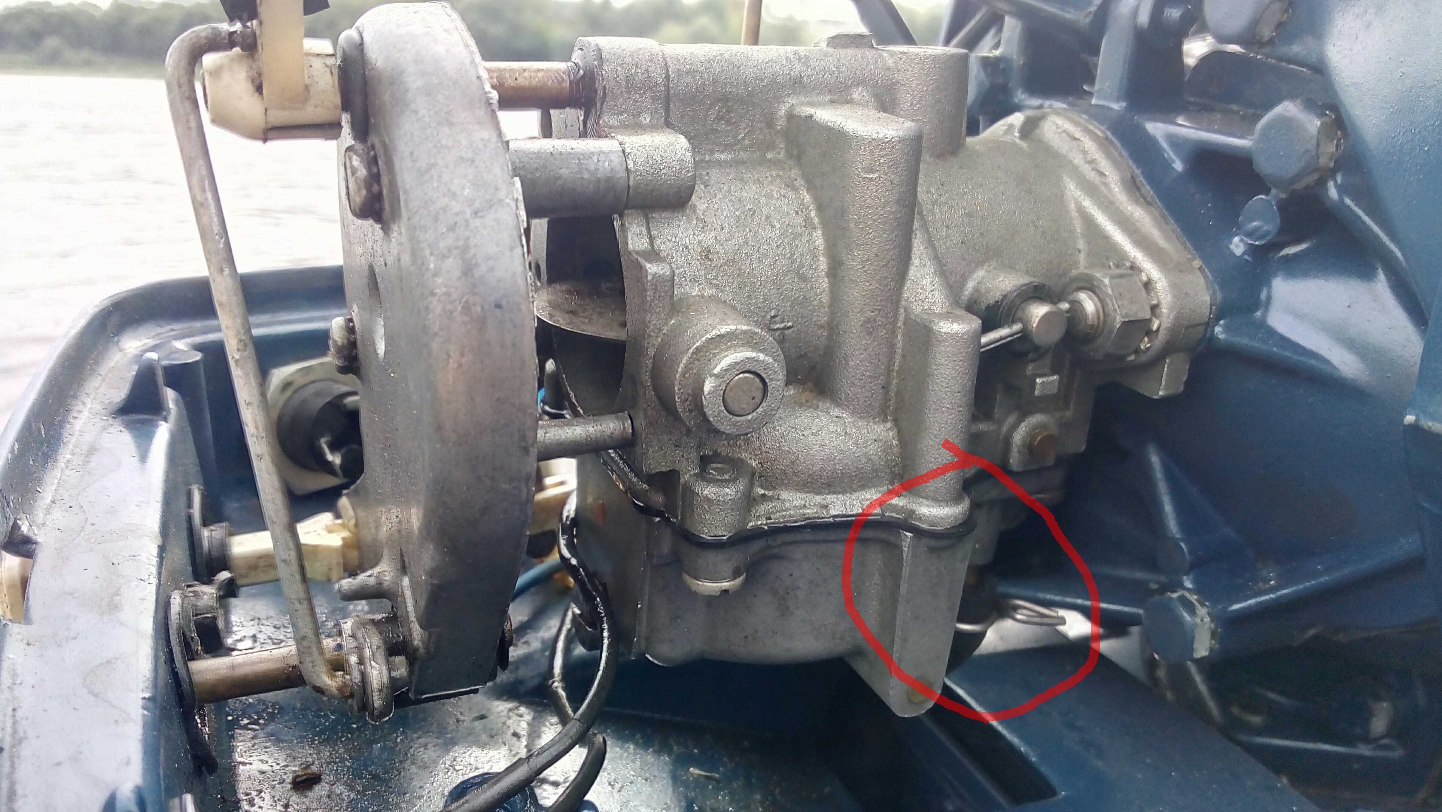

На оборотах ниже среднего чихает в ногу и в карбюратор. На видео хлопки плохо слышно, в живую всё серьезней. Поменял топливный фильтр, посмотрел свечи - нормальные, топлива хватает. Из регулировок на карбюраторе нашел только винт крепления к заслонке, пробовал перемещать вперед только хуже становится. При хлопках видно дымок из карбюратора. В гараже обратил внимание что шланг в месте крепления к карбюратору сидит плохо, при шевелении сопливит, плохо держит хомут, возможно причина в этом? Подскажите знающие люди где и как регулируется этот карбюратор? На маховике ничего не трогал.

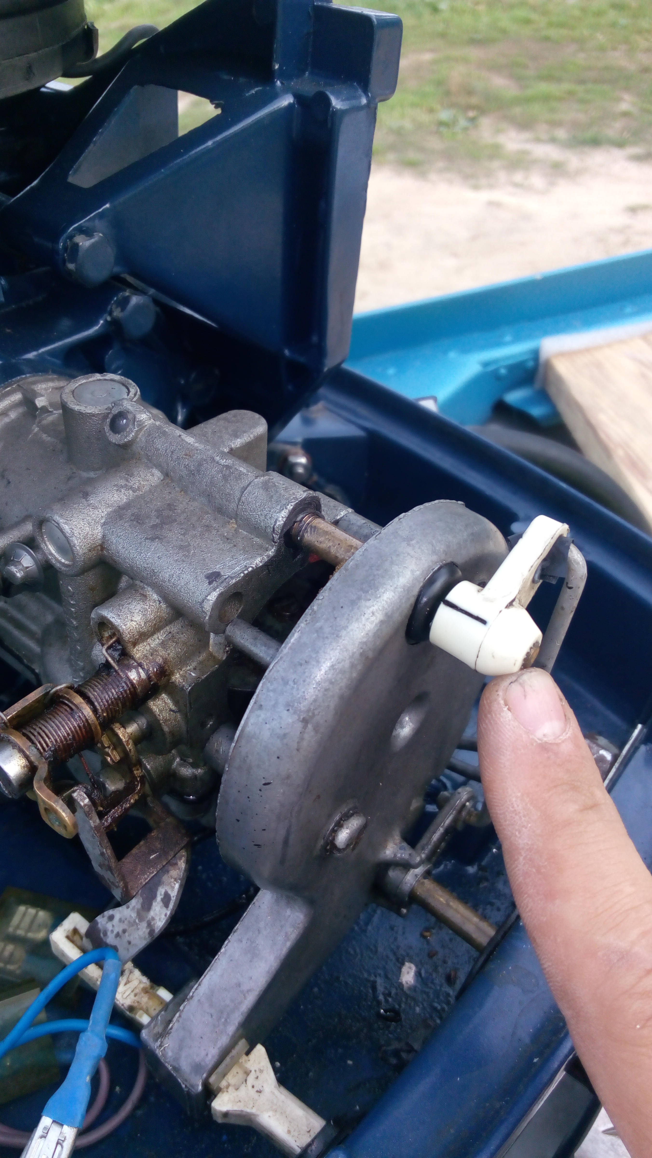

Как это не нашёл? ))) На него надета беленькая пластиковая фиговина с тягой ведущей к регулятору. На заставке почти по центру экрана! Фиговинка садится на шлицах, снимаешь пластмасску и крути потихоньку.

Я ее крутил, только не подумал что можно снять фиксатор, отрегулировать и вернуть на место. Возможно тот ход который настроен не подходит?

Да, скорее всего не подходит. Но и опережение зажигания тоже влияет. Так что про винт ограничения хода румпеля не забывай.

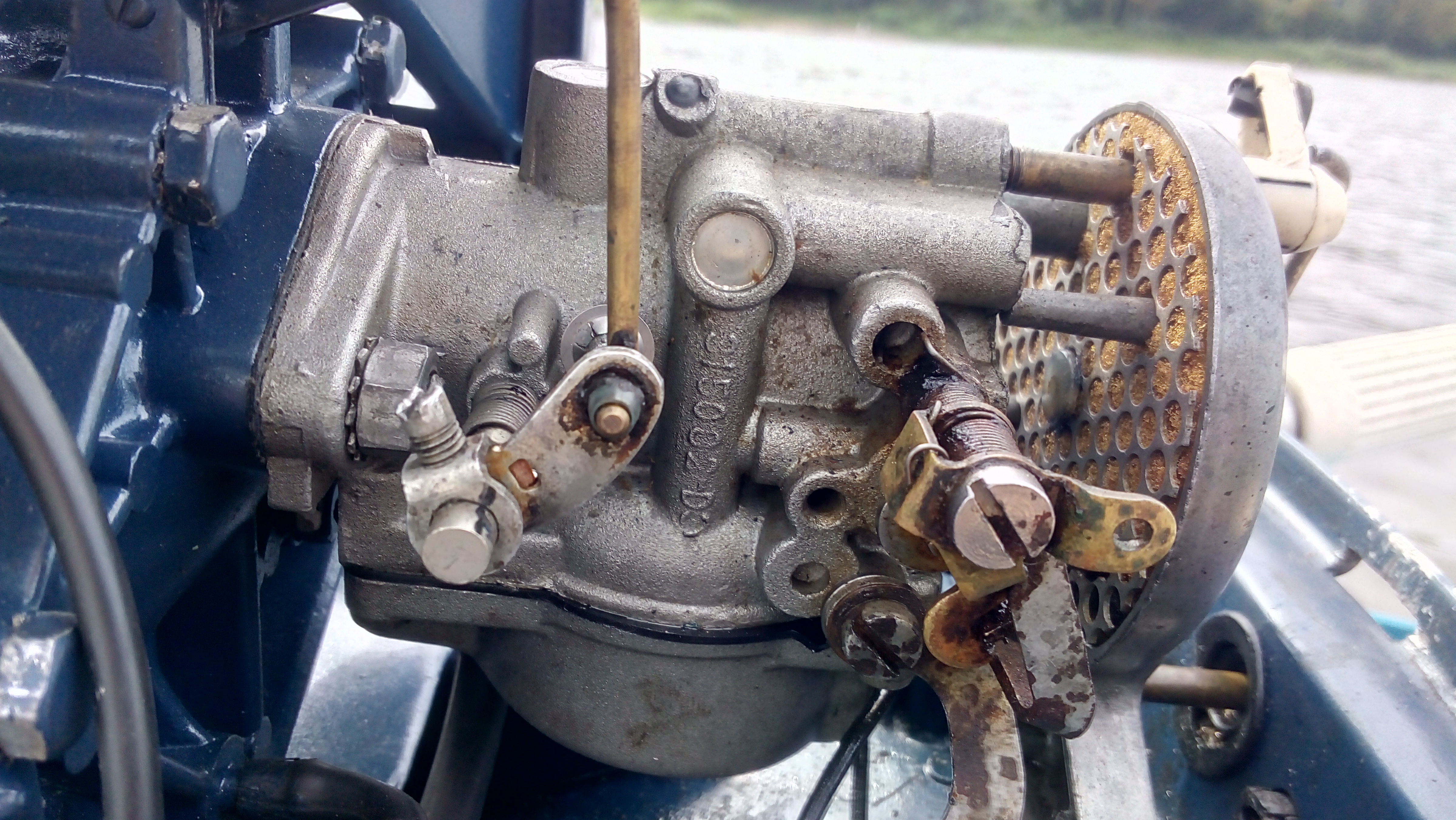

Если неприятность случилась ,,вдруг,,, то вряд ли это винт. Но по симптомам именно бедная смесь. Попробуй 1.5 оборота от упора, а лучше узнай сколько по мануалу для 360 кубовых.
Раннее зажигание(сильно раннее при таких симптомах) может быть при неправильно настроенной кинематике,что вряд ли. Или при сильно больших зазорах контактов кулачков (тоже вряд ли)
Я бы почистил карб еще,это не помешает

Надо пробовать, но я по-моему снимал тягу и руками крутил её, так она ограниченный ход имела, если только на белой фишке нет упоров.

я крутил только винт обозначенный на фото, открутитил винт и провернул заслону, зажал, т.к. при полном газе заслонка имела запас по ходу 2-3 мм ( если рукой подтянуть).Думал заслонка не полностью открывается. И понеслась....Жаль не пометил срасу, но я её вернул в такой же зазор.

Сегодня покрутил винт качества, на фото. Вроде перестал читать, но потом снова чихнул, через час, забыл открыть воздушник на пробке бака. Думаю из-за него. Ещё вопрос, при накачивании грушей из карбюратора течет бензин, я так понимаю что пора всё таки чистить карбюратор? На холостом ходу много масляных пятен на воде, может быть насос качает, а поплавок не держит и бензин стекает по ноге в воду?

У меня хорошо заводится, зажигание не крутил, так что не подскажу. А вот хлопки убрал винтом качества смеси.
