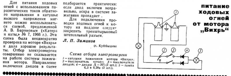

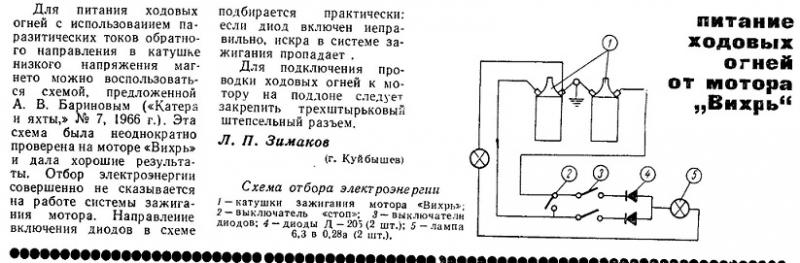

Для питания ходовых огней от магнето МГ-101 можно воспользоватся схемой( два диода Д 205) из КиЯ № 21 , стр. 69. Используются обратные паразитные токи от низковольтной катушки зажигания.
Lenin
12.06.2012
254
Ого, простая схемка то). К счастью сейчас не нужны ходовые огни, мне нужно напряжение для подзарядки батареи, это наверное не поможет.
