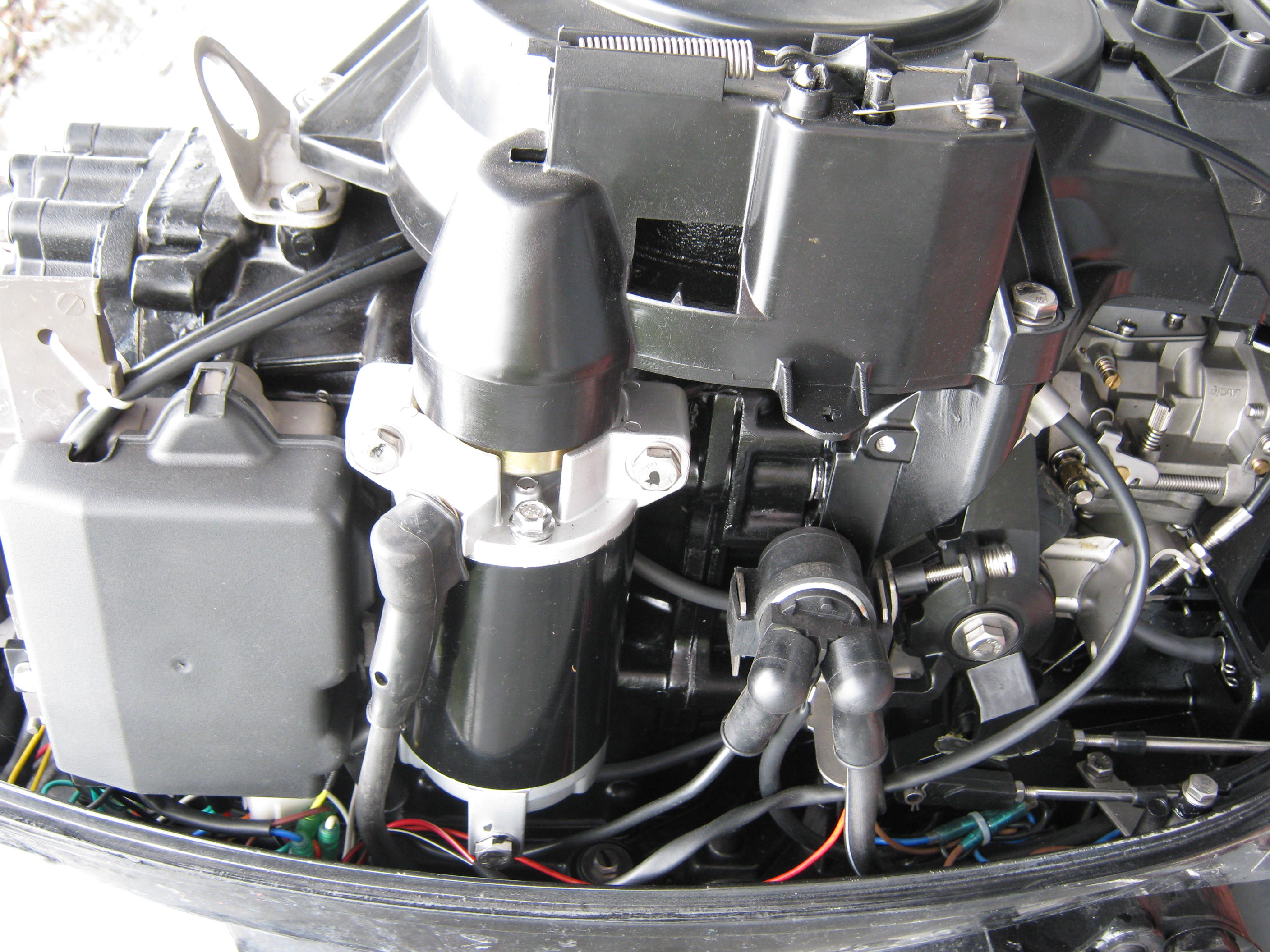

Всем добрый. В общем заметил такую не приятную для меня неисправность. Поворачиваешь ключ, но мотор запускается не сразу, может через 1-2 секунды примерно. Такое ощущение, что нет контакта, но вот где не понятно. Аккум крутит бодро, на него не грешу. Может что с замком, или с отключателем -/+? Есть какие мысли? Видео не догадался снять, так бы было легче.

Александр добрый вечер. Ну, кроме реле-стартера вроде больше ничего нет, выходит это оно мозг выносит? Вот справа от стартера.

Это можно проверить, сразу ли будет крутить, если замкнуть отвёрткой силовые клеммы на нём. Если не включать зажигание, то и не заведётся. Или вольтметром на управляющую клемму этого реле и ключ повернуть, синхронно ли с поворотом ключа напряжение на клемме появится.

Попробуйте куском толстого провода прямо с +аккумулятора на + стартера, минуя все замки и реле, часто это подклинившая щётка коллектора, пока между ней и коллектором дуга не загорится, стартер не трогается.
Если при чиркании проводом не искрит, и стартер с места не срывается, нужно прочистить щёткодержатели, или заменить щётки, если изношены.

Снял чуть-чуть кино, сын вечером на ютуб закинет, потом покажу. Подтянул контакты на реле, но всё равно как то не так, или уже кажется.

Да, вроде есть задержка после "щёлк" реле и вращением стартера. Или это особенность такая, или стартер-таки того. Хотя это может быть всё, начиная от АКБ до стартера. А реле можно вскрыть, развальцевав, прочистив и прыснув потом масла внутрь. Если только на него укажет расследование, конечно.
4 197
На клеммах стартера замерь напряжение до запуска и в момент запуска. Возможно, проблема в аккумуляторе или клеммах силовых проводов. У меня Яма так заводится на высаженном аккумуляторе. В первый раз сразу, потом с паузой. Может, банка в аккумуляторе закорочена? Попробуй поставить проверенный заряженный аккумулятор и почистить все соединения силовых проводов.

Померил сегодня напругу на стартере во время старта, мультик показал 9В, а вот просто померить никак , на стартер напруга приходит только после поворота ключа. Аккум показал 12.6В, это в спокойном состоянии. Визуально все контакты протянуты, провода в порядке, будем смотреть по мере эксплуатации.

Пишу что было. После той проблемы с задержкой запуска появилась ещё одна, начал отключаться эхолот при запуске движка. Нашёл информацию про это, и взяв зарядник почапал на причал. Поставил на зарядку аккум., подзарядил и все предыдущие проблемы исчезли. Вывод: иногда надо проверять аккумулятор, хотя и был в нём уверен.
