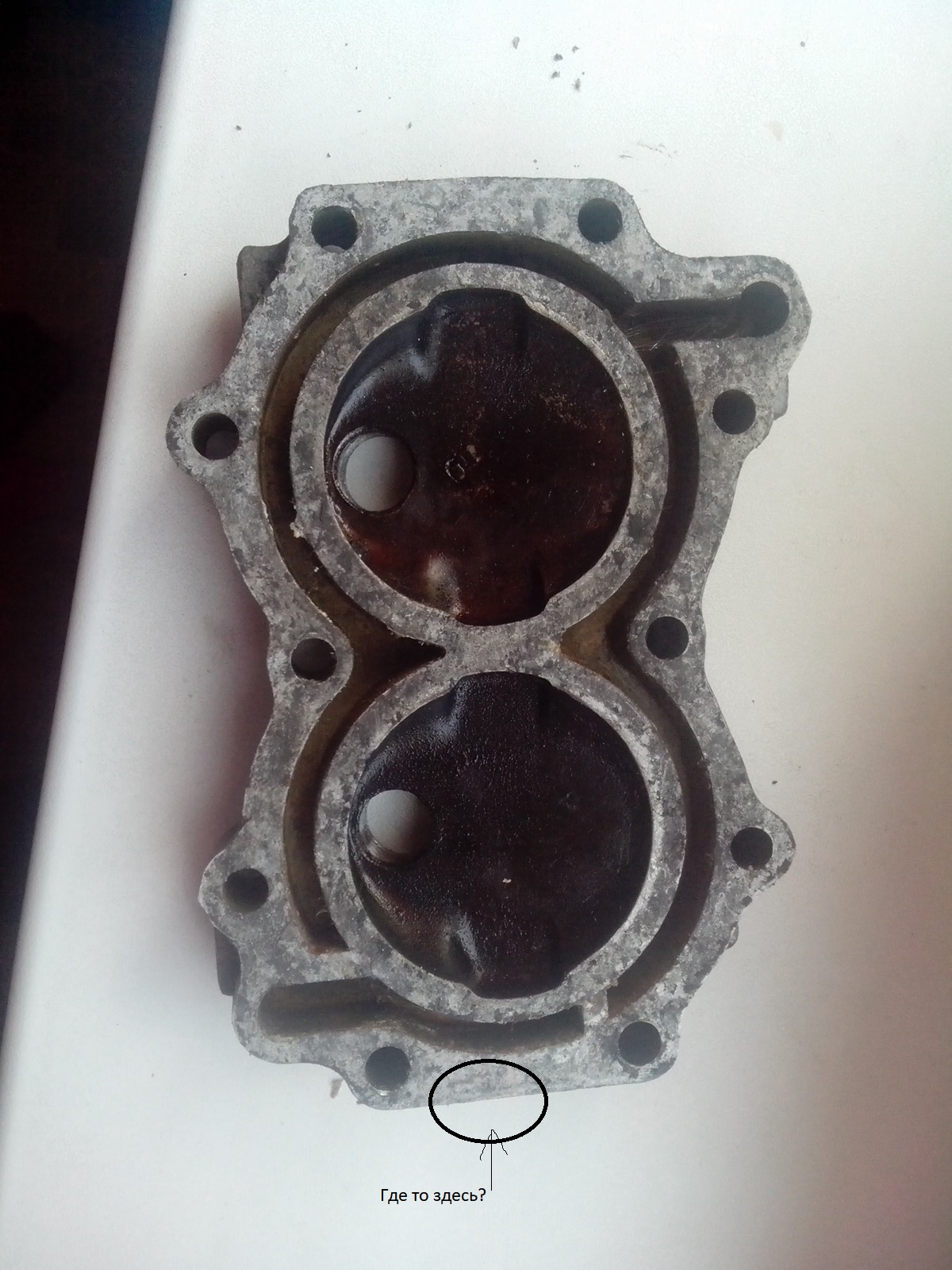

Здравствуйте,подскажите кто нибудь,где контролька на прибое,всю головку обшарил нет,,вроде там должна быть?Безымянный.jpg

О как!!спасибо,,на москве в головке,,ищу там))А оно вона где))

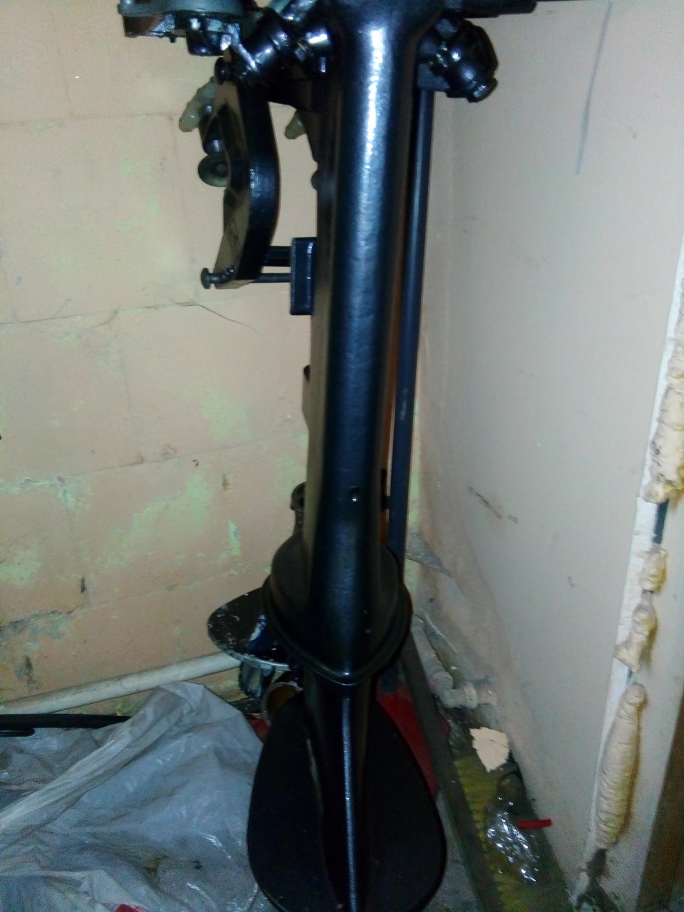

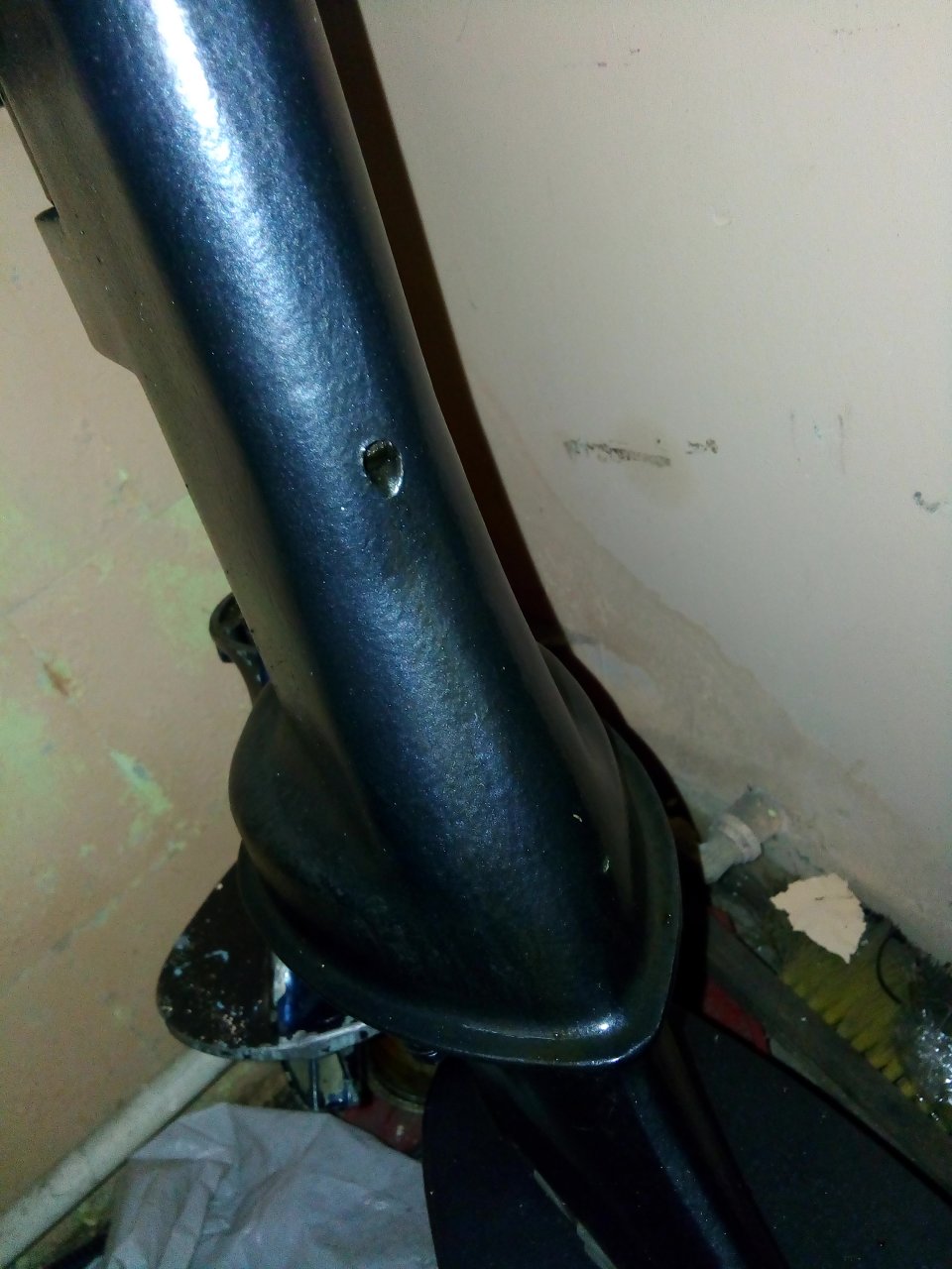

Здравствуйте! У себя не могу её найти! Все осмотрел, а нету... На самой ноге есть отверстие, это не то самое? Она чуть ниже середины ноги!

А нету.
Тоже нету.
В головке тоже можно сделать, в самой верхней части врезать штуцер, сразу будет понятно что через блок вода идёт, и если вдруг начнёт подкипать, будет куда выйти пару, он не будет вытеснять остатки воды из блока, больше вероятность вернуться без вёсел.
И при полном отказе помпы, туда же можно подать воду трубкой от винта, весь блок не заполнит, но будет кипеть и брызгаться внутри, выше 100 градусов блок не нагреется.
