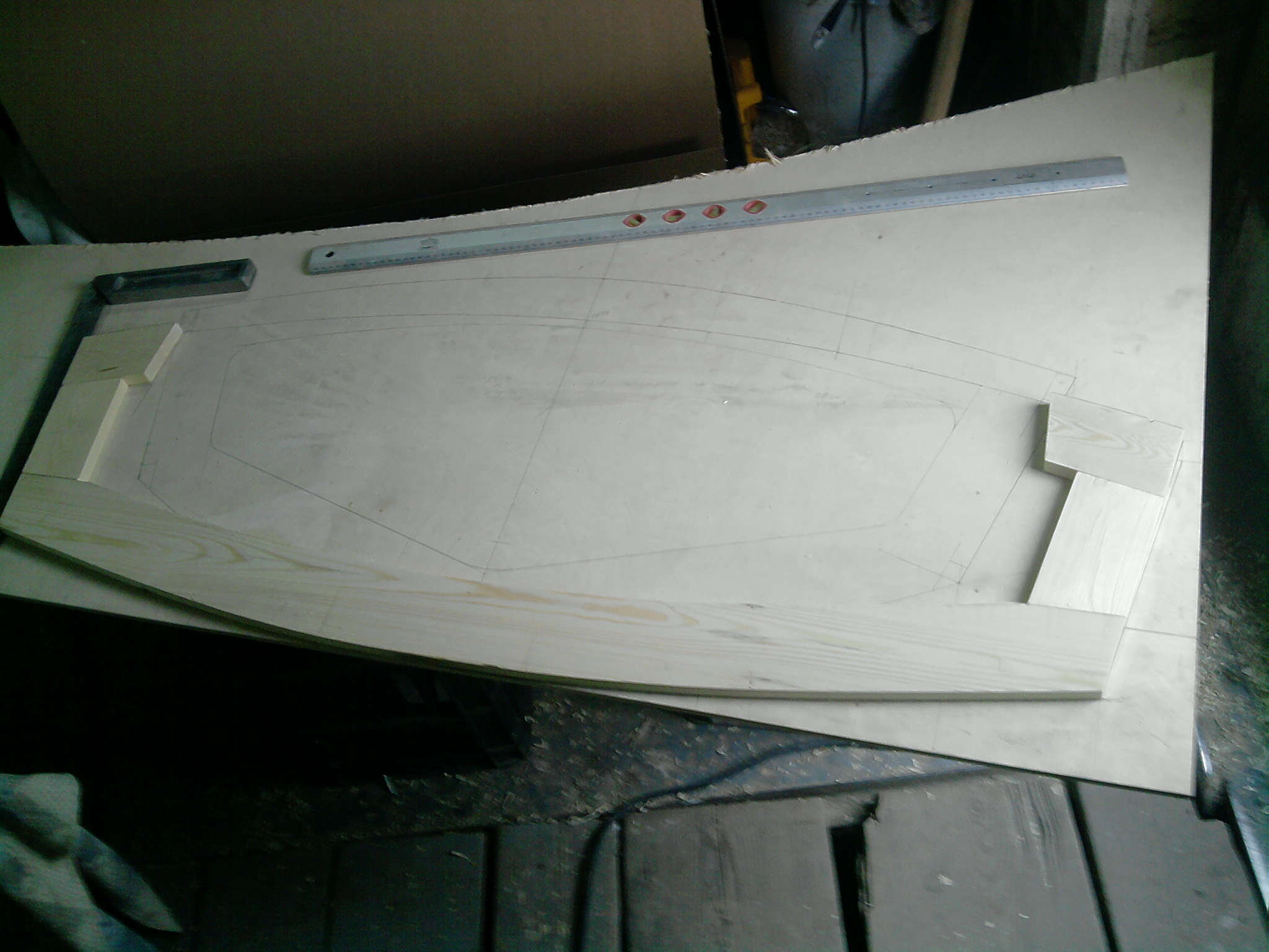

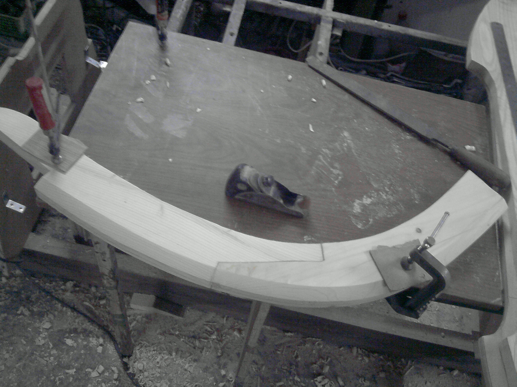

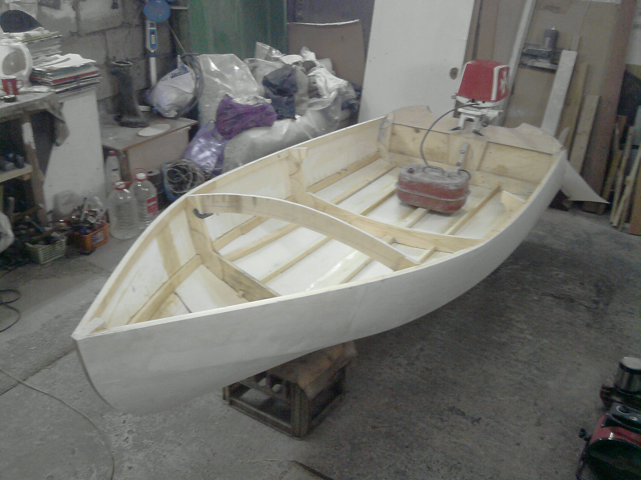

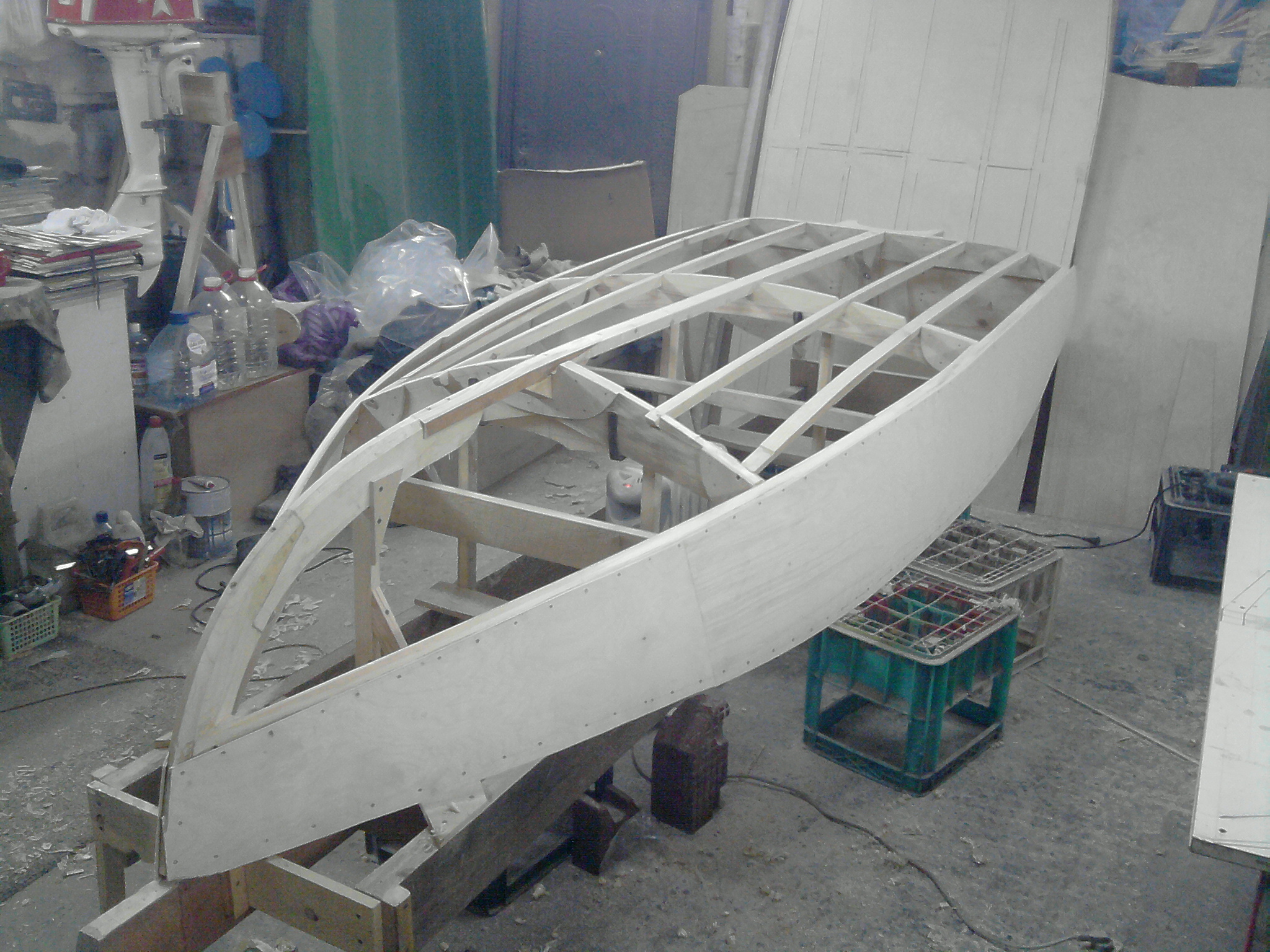

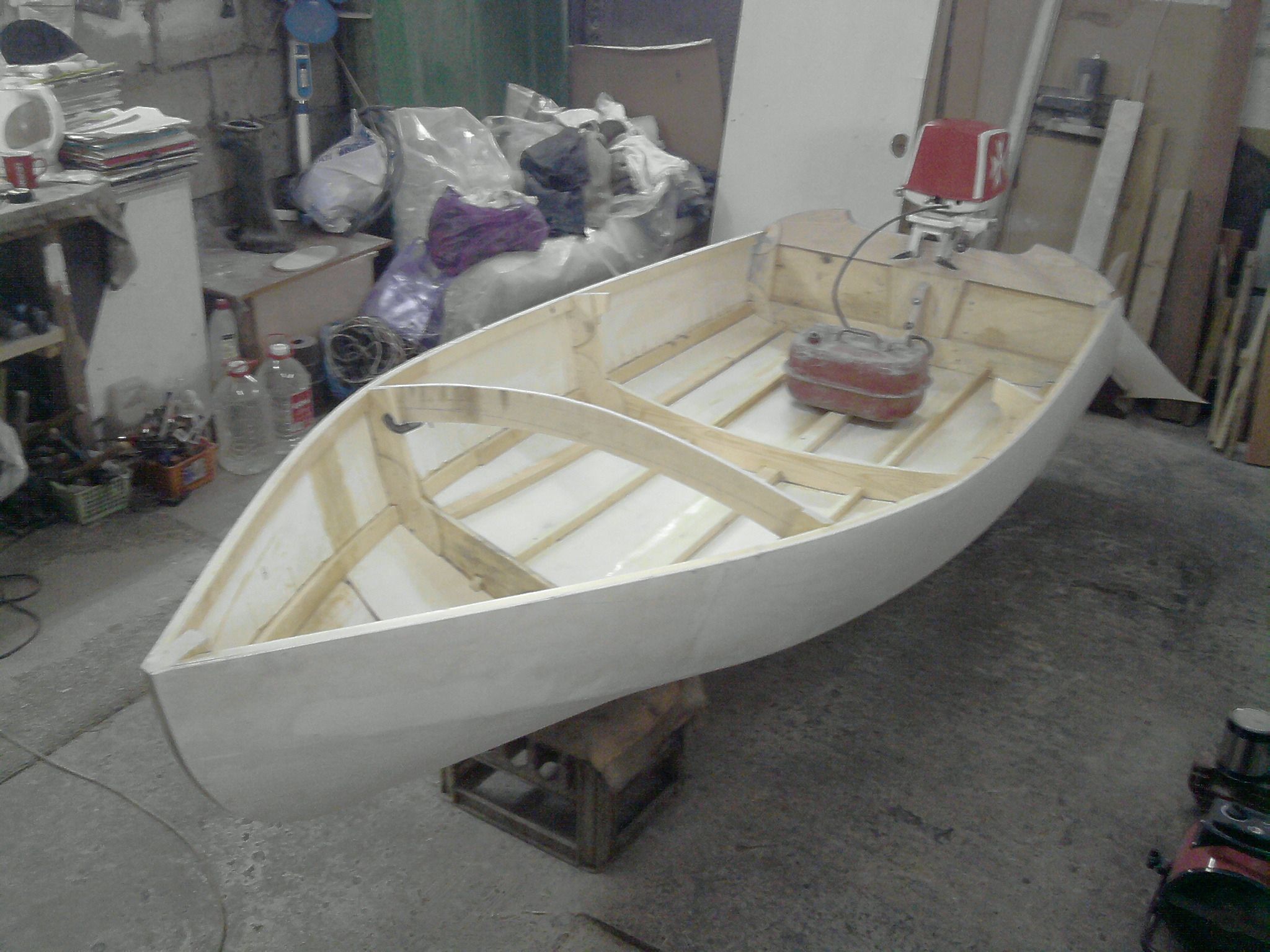

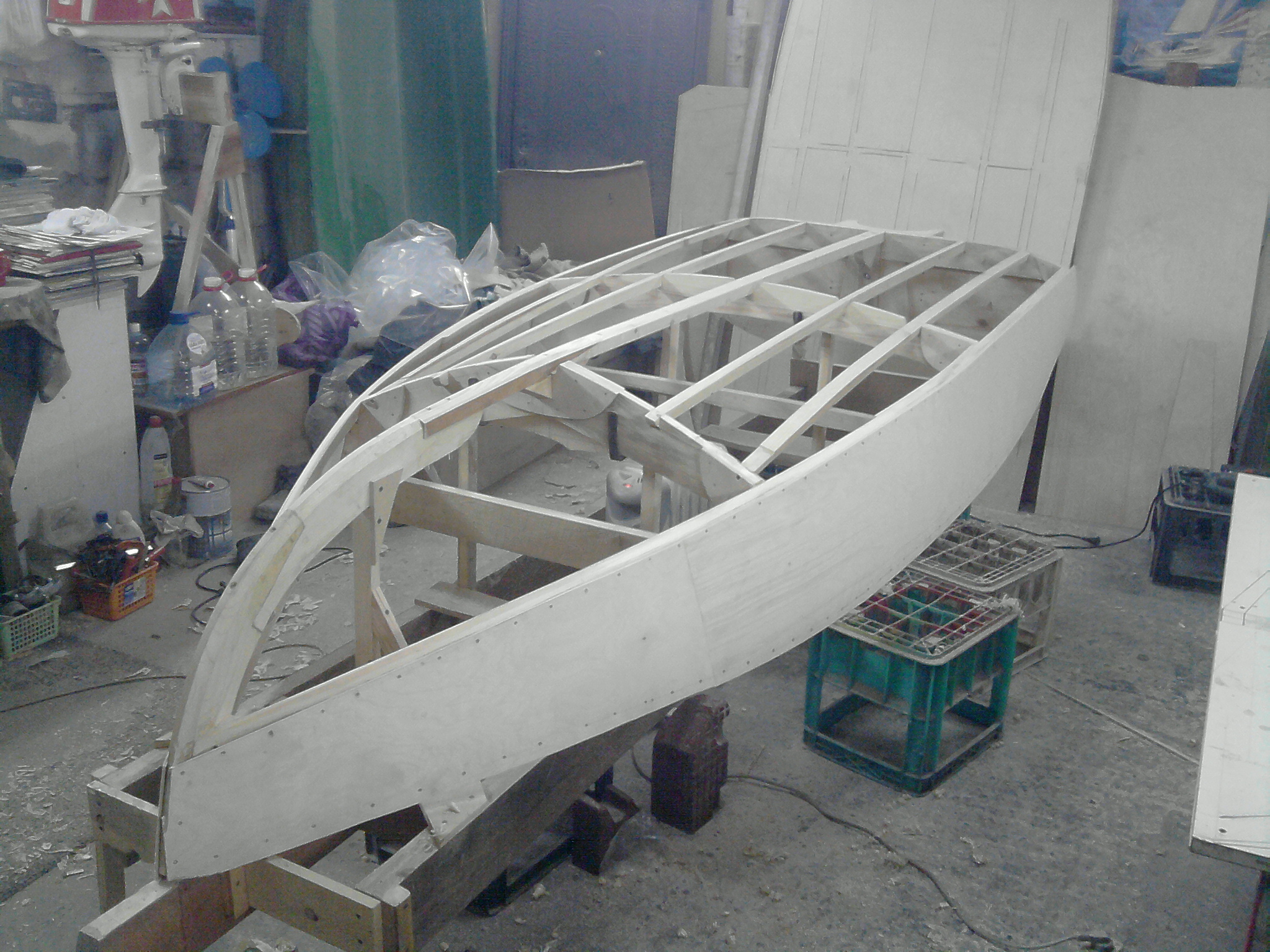

Вот бесплатный проект аналогичный вашим хотелкам. Мустанг 10 футов. Только переделать палубу как у глена. Я так и сделал.
http://www.svensons.com/boat/?p=RunaboutsOutboard/MustangP310314_09.03.jpgP310314_09.03.jpgP300314_10.17.jpgP221214_09.07.jpgP291214_09.30.jpg Буду в гараже сделаю фото с палубой. Лодка почти закончена.

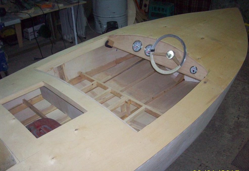

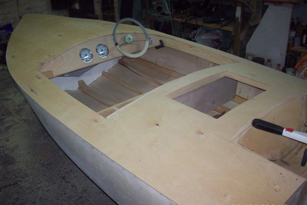

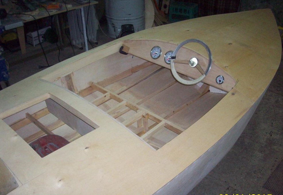

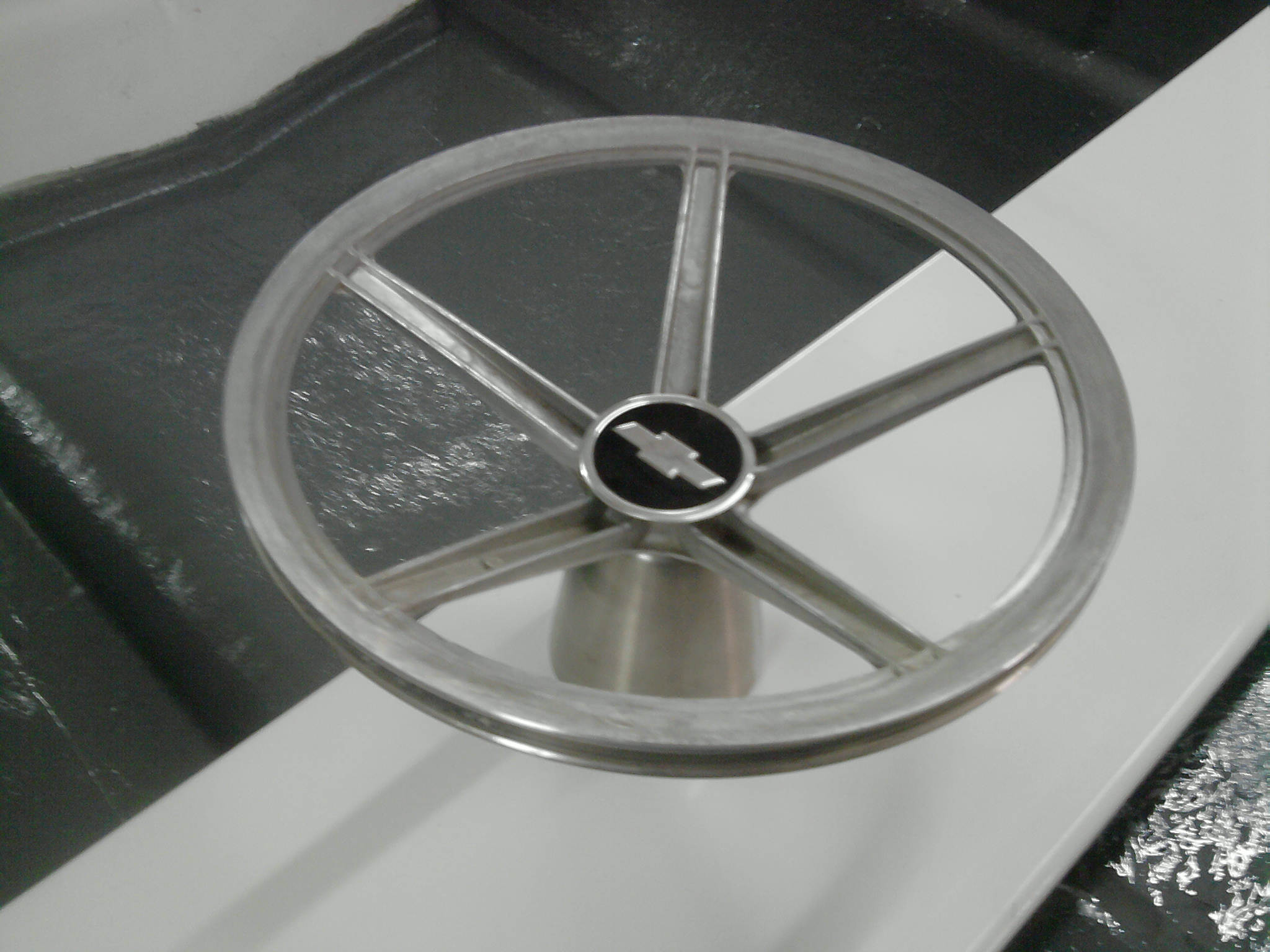

Классно! А руль от чего-то или самодельный?
Maltis
15.11.2018
300
Волгодонск
Maltis
Кайман 330
Ветерок 12
