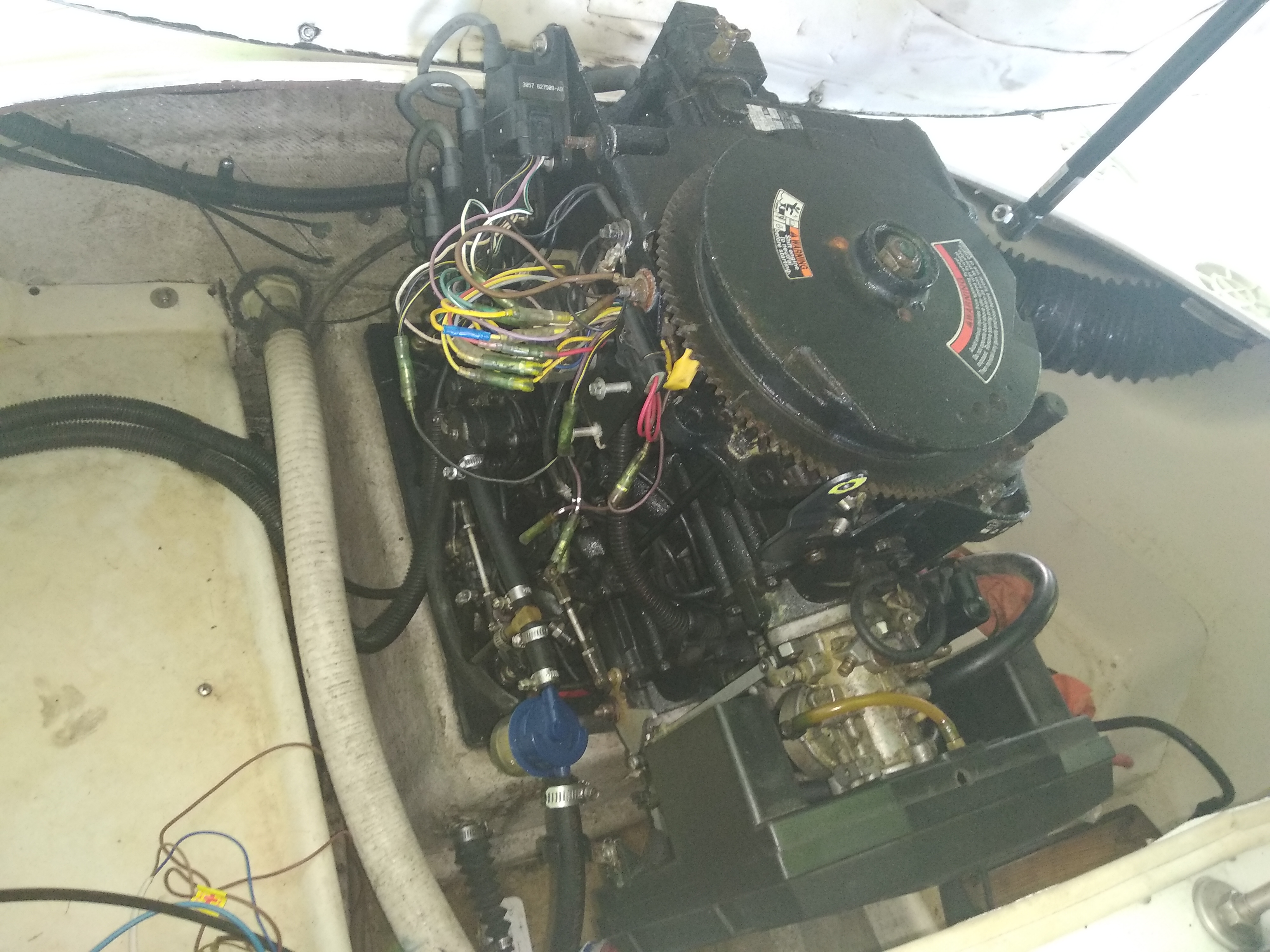

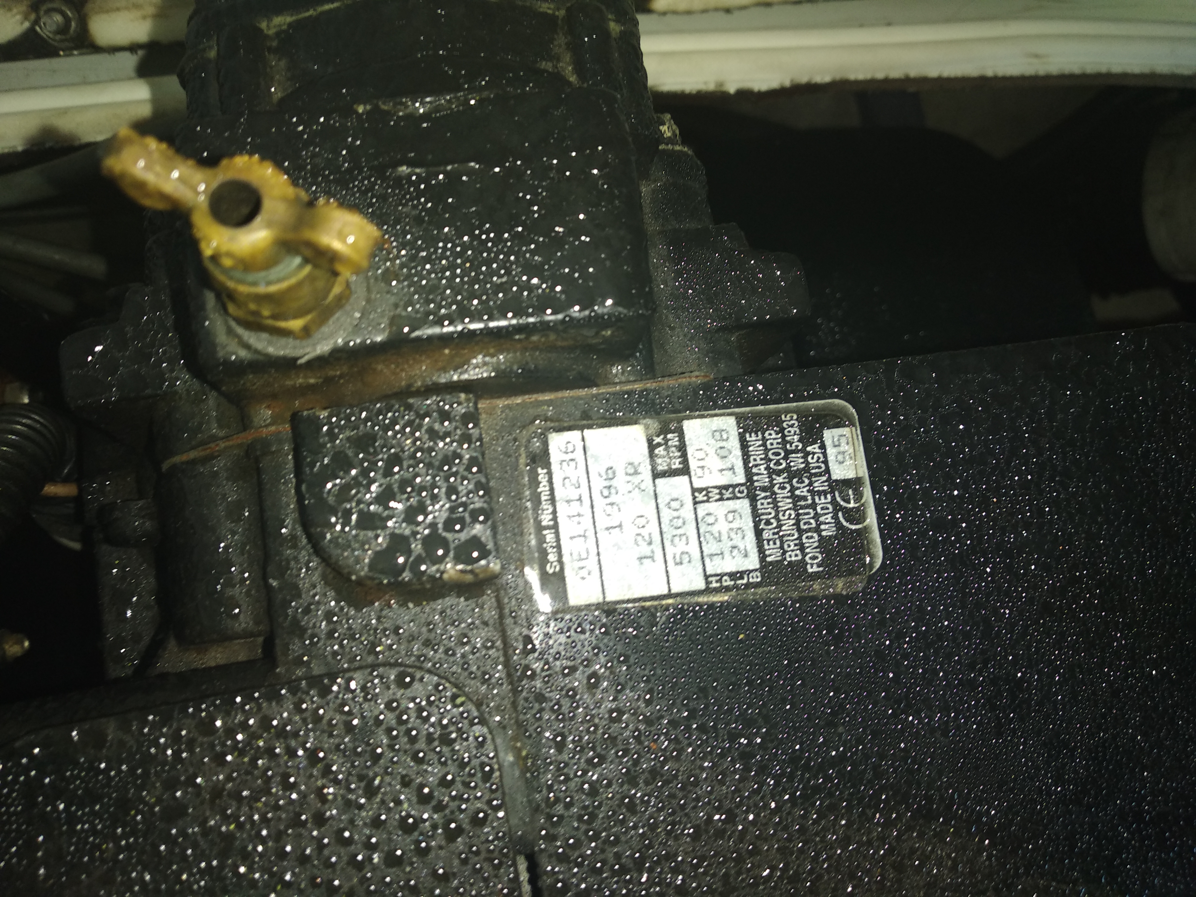

Добрый день. Так как живу в стране где нет людей разбирающийся в данной сфере, решил написать на форум. Мотор Mercury 120HP, водомет, 2-х тактный, 4-целиндра. Проблема такая: простоял катер год, до этого заводился, катались все отлично. В этом году, завелся один раз, два часа покатались, и то, в конце на высоких оборотах отключался двигатель, после этого больше не завелся. Сейчас проблема такая, вытаскиваем все 4 свечи с мотора, искра Есть. Ставим все обратно, и берем кабель от любой свечи, ставим в нее другую свечку, масса мотор, искра пропадает. Заказывал с америки, говорили месные електрики, якобы Триггер. Но вот приехал новый триггер, и проблема не решилась. Прошу помочь, может есть какие-то рекомендации.

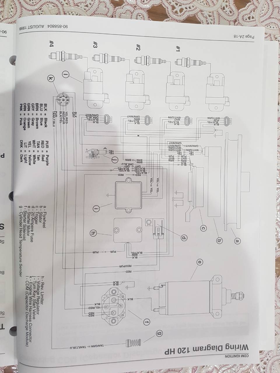

Так вот так и мы говорим что за хрень, проверяет мужик (автоэлектрик), со стажом 30 лет, и сам не понимает что за фигня. По этому мы думаем может какой секрет в катерах кроется. Есть книга, весь мануал по этому катеру, проверим еще какие то значение. Просто мы думали, если вытаскиваем все свечи наружу, не та нагрузка по электрики, и по этому есть искра. А когда вставляем обратно, якобы нагрузка возрастает и по этому пропадает, или не может быть такое?

Такой вопрос, сколько вольт должно выходить с статора, когда крутишь стартером?

Проблема решилась. Откл регулятор оборотов, искра появилась.

Ничего не понятно..... что есть тригер?... откуда регулятрр оборотов на карбюраторном моторе??? Вы или прикладывайте фото или скрин с каталога если не знаете что это за деталь.
