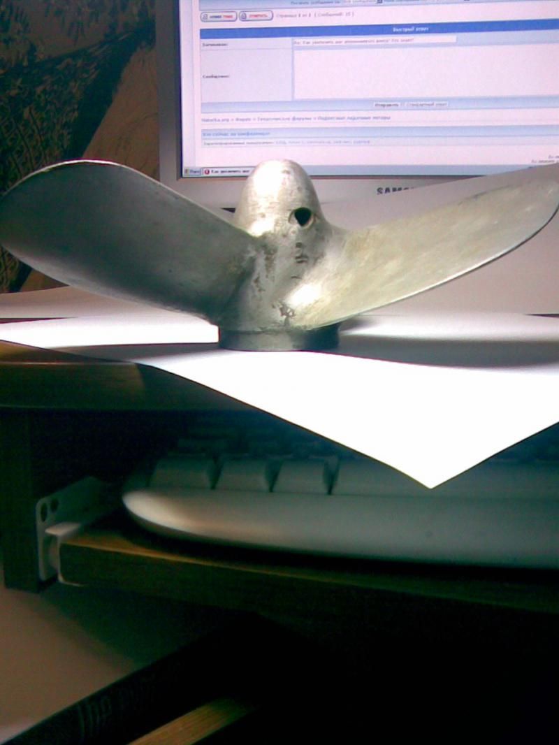

Я на форуме всем пытался доказать, что саблезубый Н==300мм, но почему-то раньше никто не согласился. Я покупал их 2 шт. в Липецке, не крашенные и не полированные, в 90-х годах. Про температуру: хозяйственное мыло, которым чертят много полос на алюминиевом сплаве (лист, гребной винт и т.д.), чернеет при нагреве, как раз при указанной тобой температуре, и свинец плавится при 327 градусом (в нем я отжигаю заклепки). На фото винт "тюльпан" грузовой с шагом 270мм примерно.
