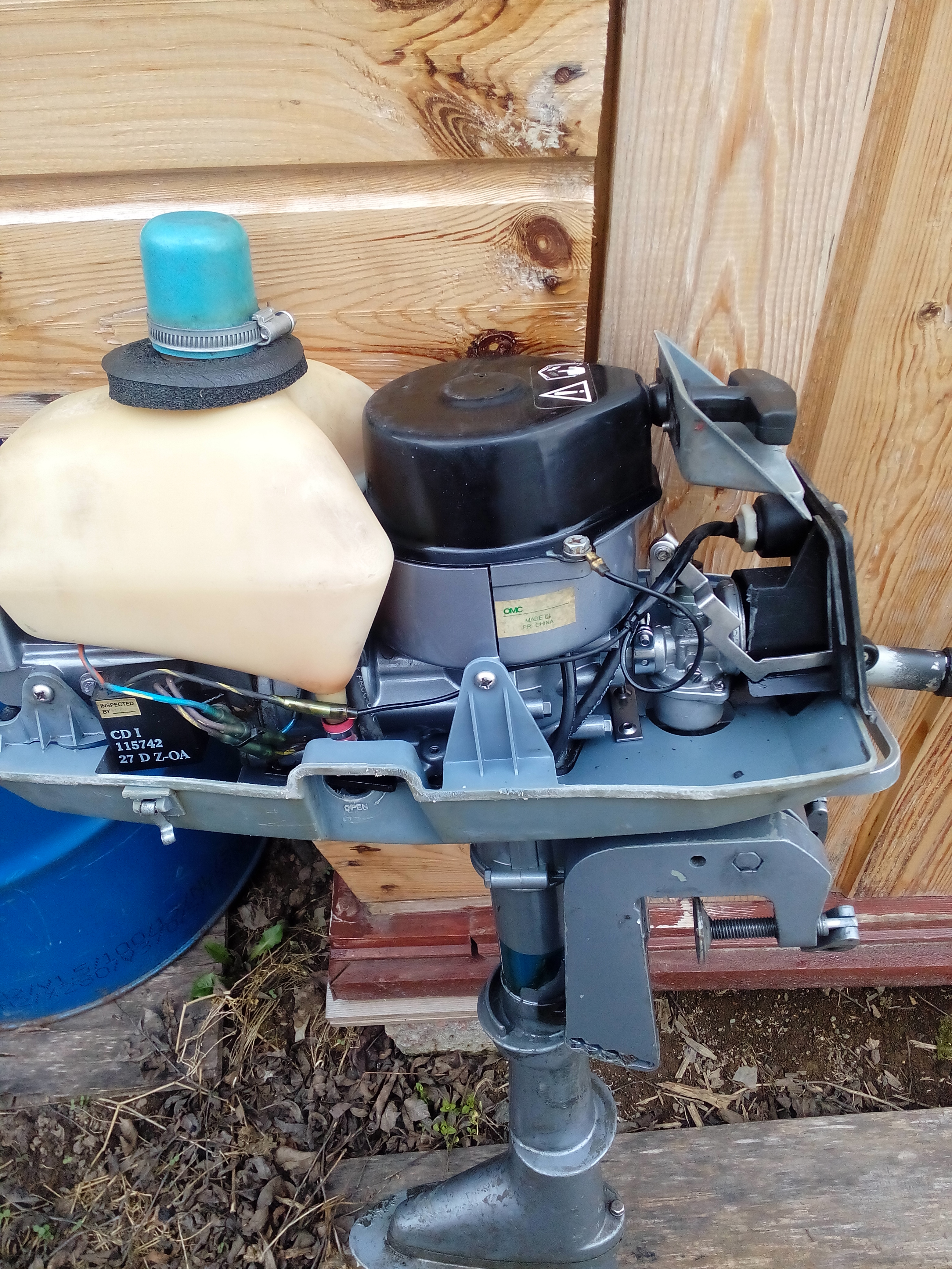

День добрый. Достался мне Джонсон J3R, 87 кубов, 1 цилиндр, 2000г.в, серый, сделан в Китае. Хочу восстановить. Плохое охлаждение, внешний вид, не держит игла карба, нет деталей упора ноги, нет крышки бензобака, нет румпеля. Вопрос- это самостоятельная модель, или клон тохи- мерка- Сузуки? Тем по нему не нашёл...
Дим, ты хоть фото этого "хозяйства" выложи, т.е. того что есть.
А, то может и не Джонсон там, и не 3,3 :) ...
А вообще, 3,3 Джоник 2000г.в. должен быть перекрашенным мелкоМерком :yes: , впрочем как и 2,5 :D

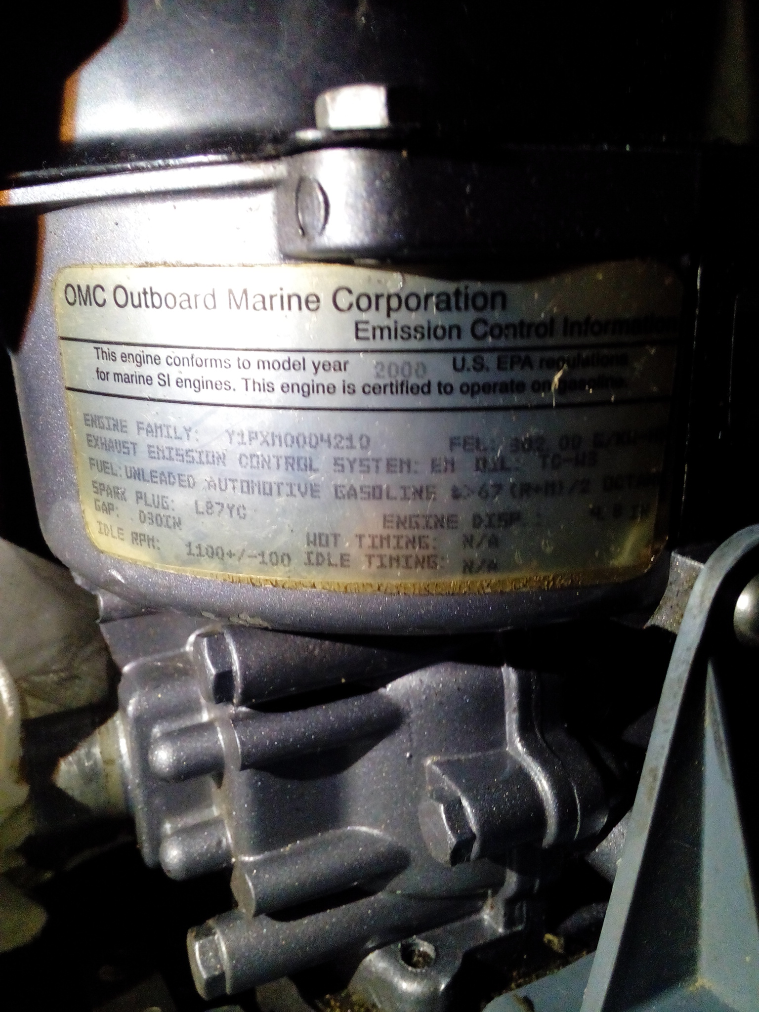

Джон J3RTSSR.00 , 05/2000г., информация о кубах и мощности есть на бирке, фотку потом сделаю.

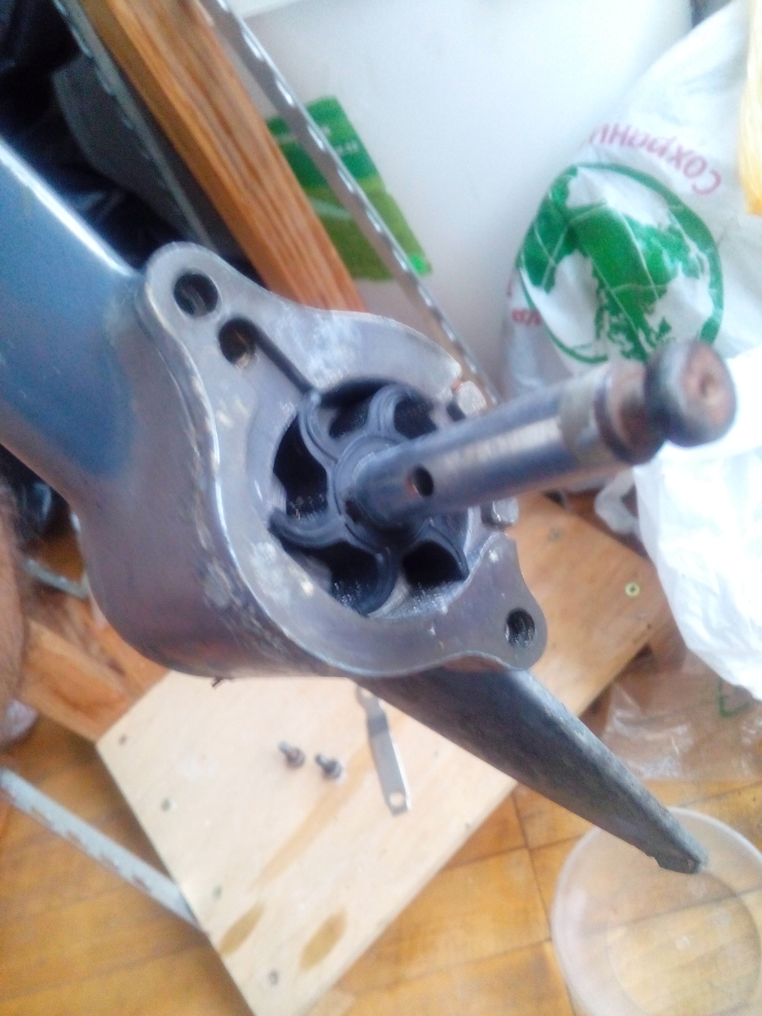

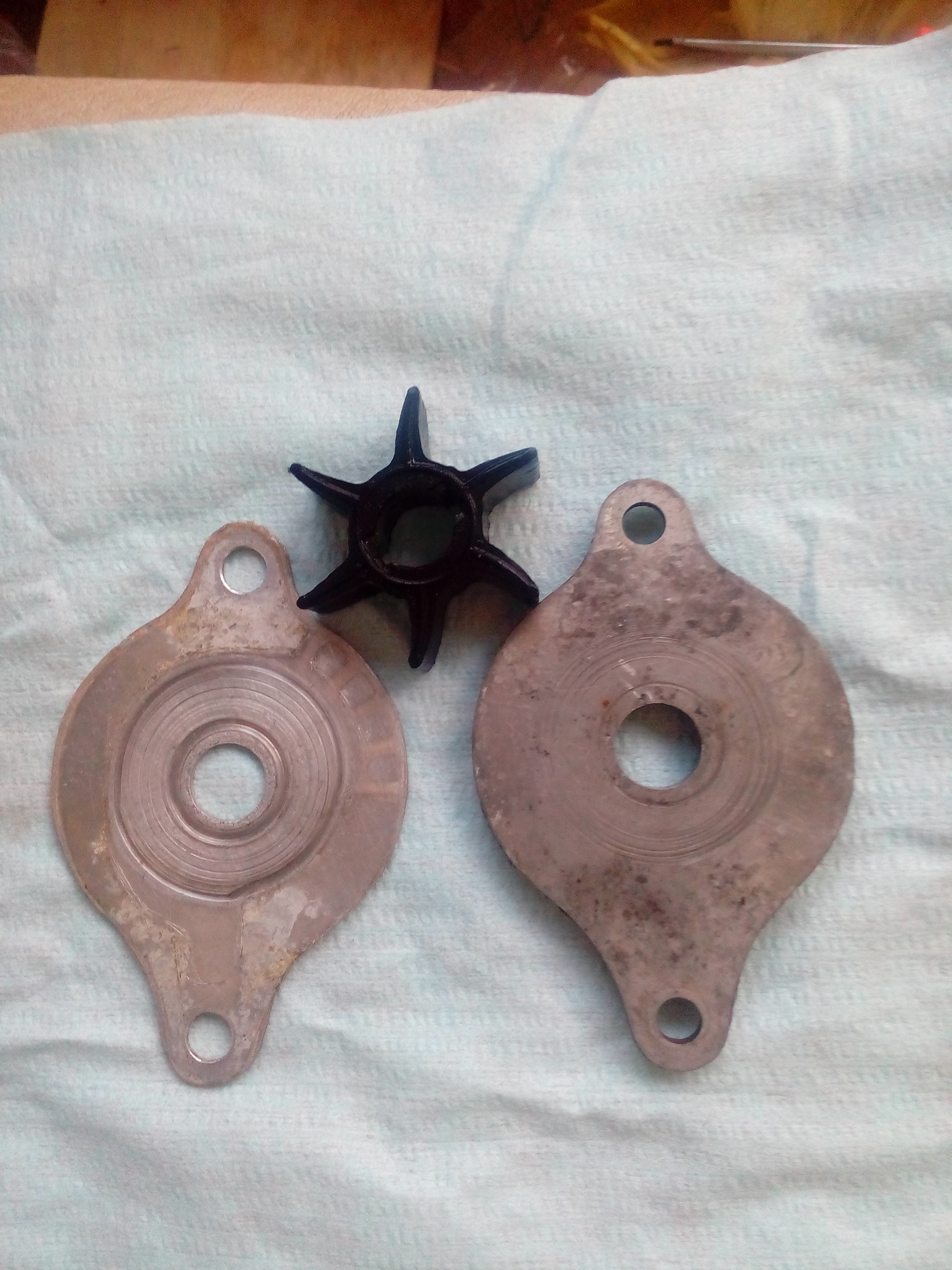

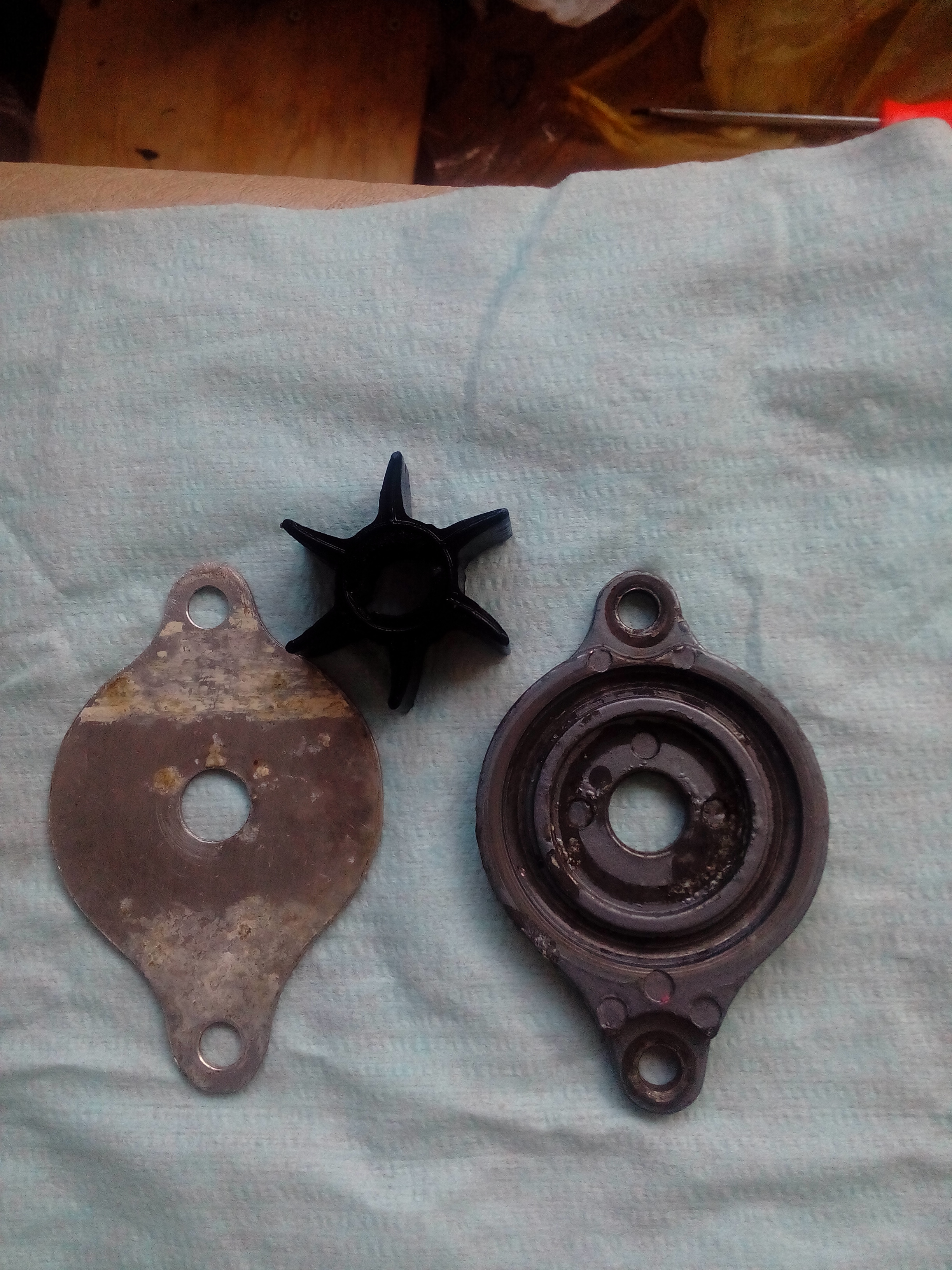

Полез сегодня посмотреть крыльчатку. Бодро сдернул редуктор- пусто! Ничего! Лезу в интернет, смотрю старую тоху- ага, под винтом! Лезу под винт, нашёл. Вполне живая и бодрая, а водичка текла еле- еле... Вопрос, а можно шайбу, по которой работает крыльчатка, поставить обратной стороной, где плоскость не стерта?
4 200
Если симметричная, конечно, можно

А объём у мерка- тохи 74,6 а у меня 87 кубиков. Так что, наверное, это не совсем такой мотор.

Объём не 87. Это маркировка свечи зажигания.
