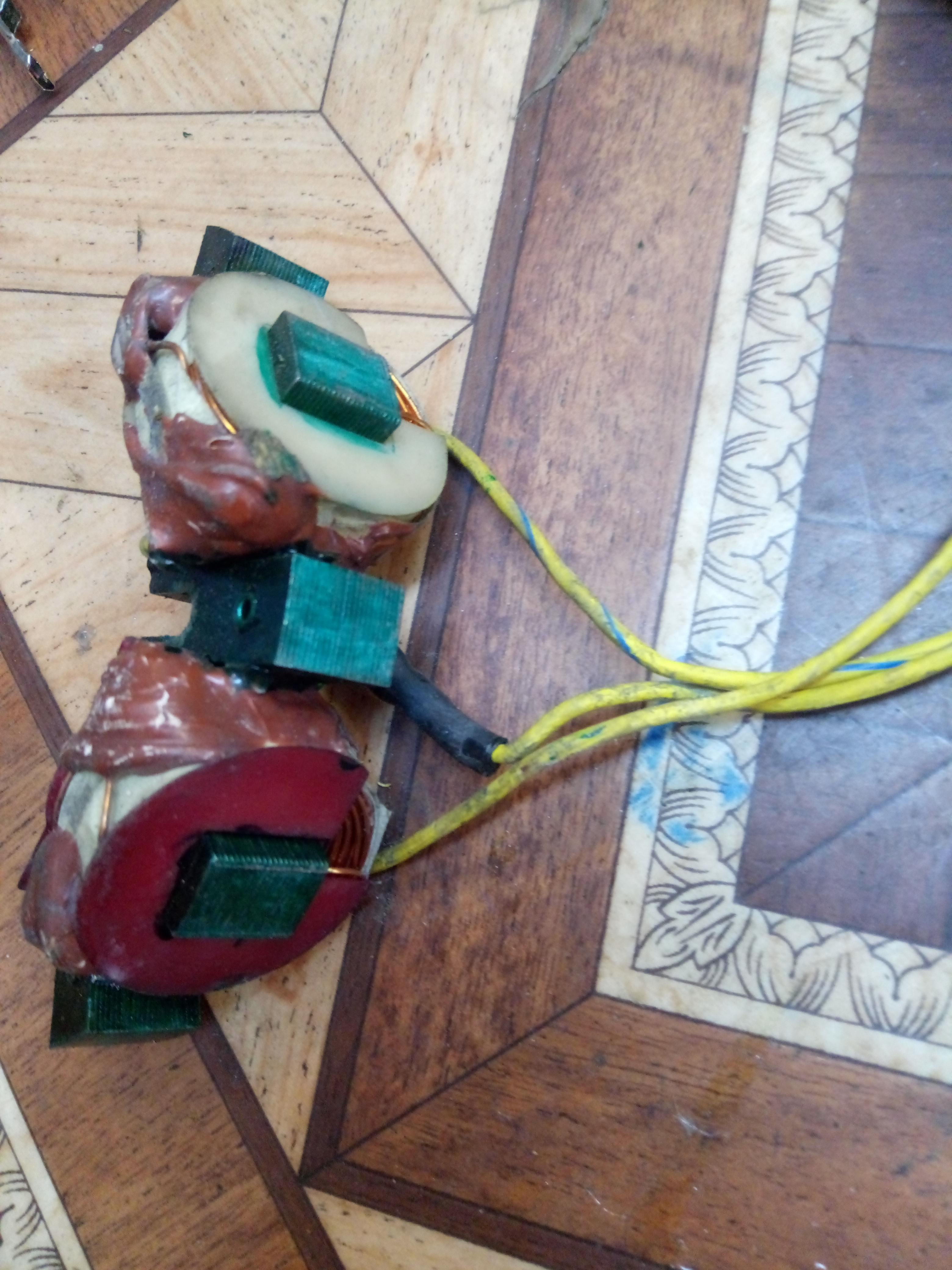

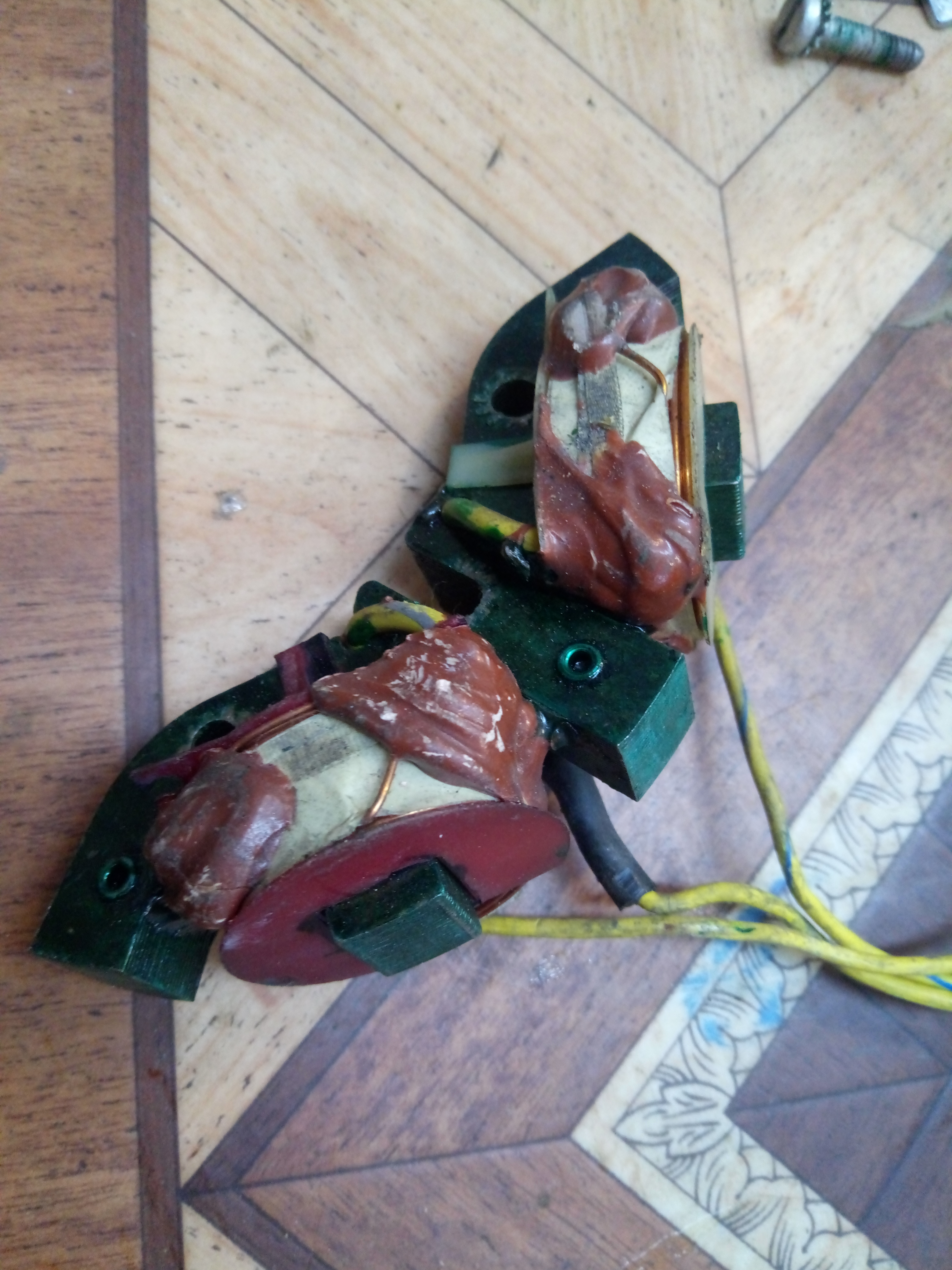

Не силен в электрике,на моем Джоне нету катушки освещения и в каталоге ее нету,но у меня есть сердечник с катушкой от другого Джона,сколько мотать провода и какого чтоб получилась катушка рабочая подскажите кто понимает.
В Джоне 35 у меня катушка была двойная намотанной было 2-160 витков провода 0.9мм

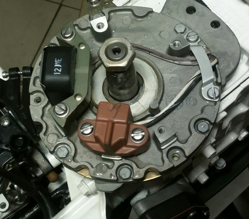

Ага, тож хочу воткнуть для света - подходит от 20ок - 30ок, плата зажигания одинаковая у их. То есть должен быть сердечник с двумя катушками. У меня всё это есть, но хочу перемотать катушки проводом 0,71 и оборотов - чё влезет - писали, что на малых и средних оборотах будет лучше работать.

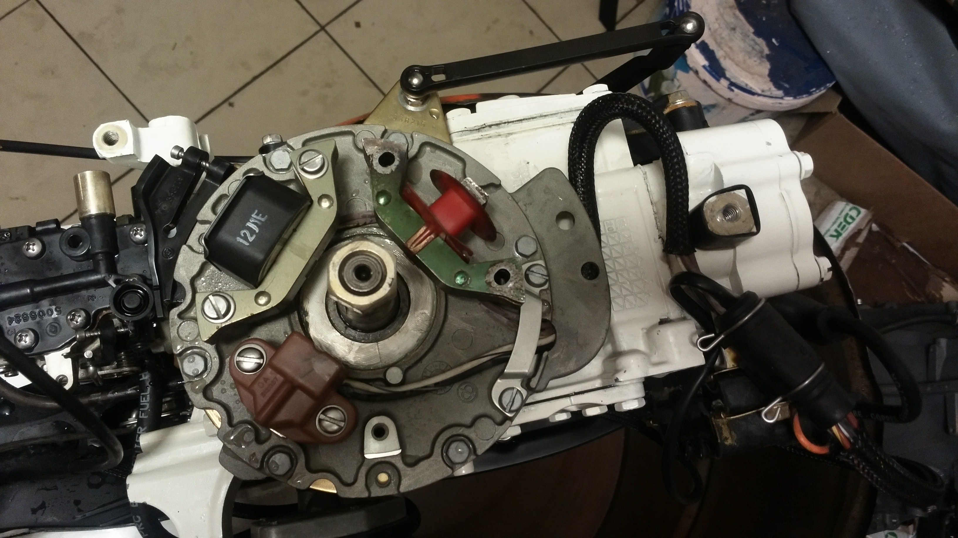

У меня сердечник двойной есть от 20-30 но он не встаёт по крепежа в мою пятнашку

Да как так? Я взял генератор от 25тки и присобачил на плату зажигания от 15шки, просто есть запасная. всё подходит! Посмотри каталожные номера, оно всё взаимозаменяемое. Сейчас фото нету, как домой попаду выложу. Если что ,телефон +7 929 012 7125, почта aleks141574@gmail.com

не всё взаимозаменяемое, генераторные катушки да и сердечники в целом на джонах 6-35 бывают 3-х разных типоразмеров, в зависимости от года выпуска...

Так я и написал, что по номерам смотреть нада

Мотай до заполнения каркаса. Провод ПЭВ-2 или аналогичный в двойной лаковой изоляции. Ф =1мм, или близко к этому.
Проще всего измерить каркас и подсчитать витки. Скажем если будет меньше стандартных 160, то стоит уменьшить немного диаметр провода.
В остальном надо смотреть какой будет зазор между сердечником и магнитом.
Он не должен превышать 0.1-0.15 мм. И тем более сердечник не должен задевать за магнит.

Не,это от джонов эвинов 20-35 1976-годов и выше ,у меня такая есть,не намотанная,у той которая мне нужна сердечник немного несимметричный,а этот весь симметричный.Спасибо.
