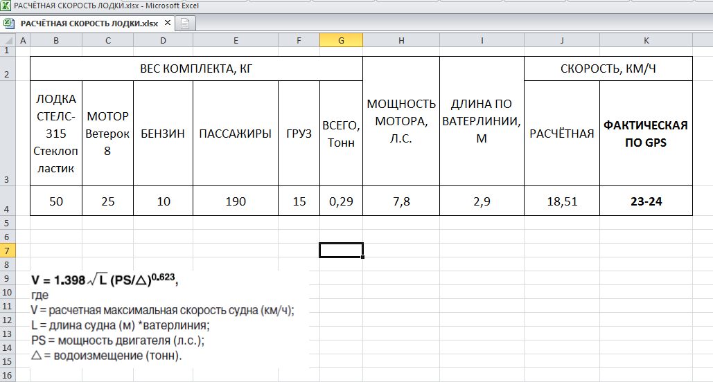

У меня были такие же сомнения в отношении стеклопластиковой СТЕЛС-315 (3м15см) и В-8. Даже нашёл в интернете приблизительный прогноз. Что получилось - см. фото (файлы *.xls не присоединить). Мотор не обкатан, винт использовался старого типа D 202 x H 190. Грузовой утерян, а скоростной на необкатанный мотор ставить не хотелось.
"В одного" - нос в небо, скорость не развивает, ни о каком глиссировании речи нет. Попробовал переместиться к носу и, вероятно, чуточку шевельнул румпель. Выбросила меня моментально, хорошо что вода была уже не слишком холодная. Вторую попытку "в одного" буду повторять только после установки гидрокрыла.
