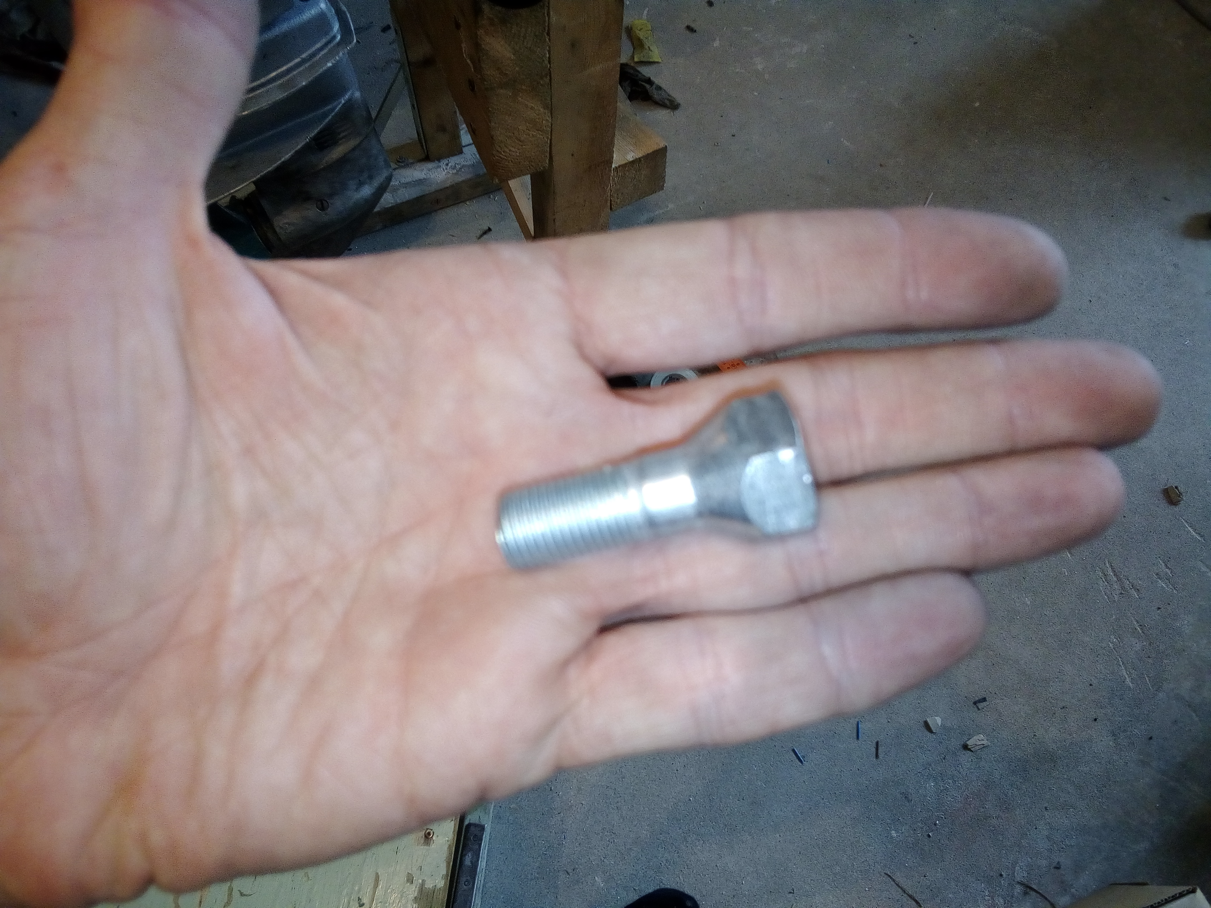

Наверное не только меня раздражает пластмассовая гайка на бензонасосе, на которой при попытке затянуть потуже срывается резьба. Кто-то на форуме уже писал, что выточил такую шайбу из металла. А как быть тем у кого нет доступа к токарному станку? Пришло в голову простое решение, которым делюсь с вами. Покупается болт с конусом для крепление автомобильных колес, отрезается резьба, сверлиться осевое отверстие и нарезается в нем резьба, по-моему М5 уже точно не помню. На гранях головки болта еще можно насверлить отверстий М2 чтобы вставляя в них скажем гвоздь удобней было затягивать эту гайку на установленном бензонасосе.

Новая стальная гайка вместо штатной пластиковой будет тереть силуминовую крышку , значит между ними надо ставить пласиковую прокладку. Да и затягивать сильно гайку нельзя, т.к. может деформироватся крышка. Вообще , как мне кажется, проблема не в гайке, а в резиновой прокладке. Она тонкая и быстро продавливается при затяжке гайки. Лучше сделать прокладку самому из более толстой бензостойкой резины.

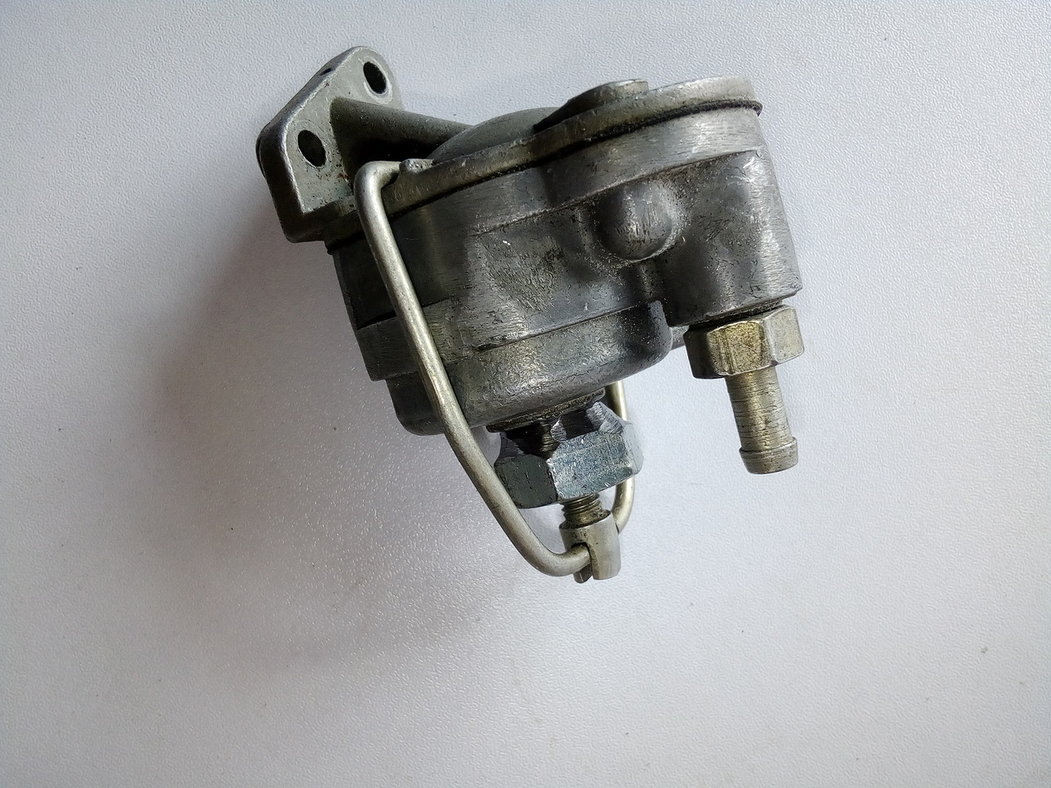

Недавно столкнулся с топливными насосами,благо собралось их аж 3 шт. По поводу гайки,если резиновая прокладка не задубевшая,то усилия штатной гайки вполне достаточно. Но при внимательном осмотре поясок в корпусе на который прижимается резинка крышкой отстойника имеет провалы т.к. выполнен литьём и не обеспечивает герметичности ,из 3 х насосов наблюдал у всех,просто крышку приложил и с усилием повернул.Пришлось притереть сначала крышку на плитке,а затем торцом бронзового притира(возможно и чугунного) вывести поясок по сплошному матовому кольцу на пояске. Ф притира 38,5-38,7мм,притирал на токарном,но думаю что можно сделать и дрелью аккуратно не спеша на малых оборотах.После этой доработки все насосы заработали и со старыми прокладками.

Просмотрел Алиэкспрэс,по топливным насосам,и столкнулся с разными определениями : топливный насос, и газовый топливный насос,оба указано для двигателей скутеров, внешне разница только в штуцерах. Кто в теме,поясните в чём подвох. С наилучшими.

Подвох может быть в переводе. Иной раз простую вещь так обзовут, что ржач вызывает.
