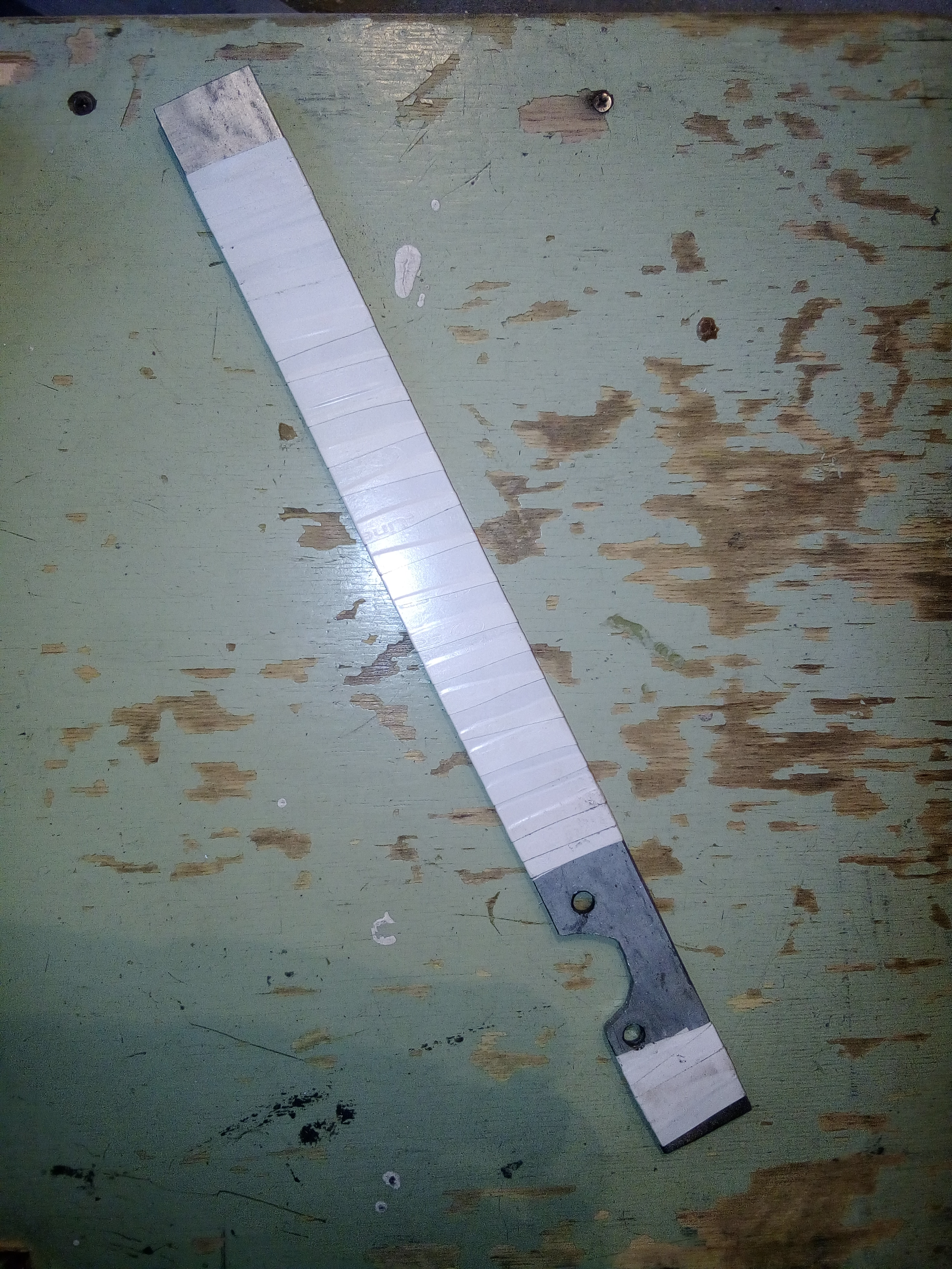

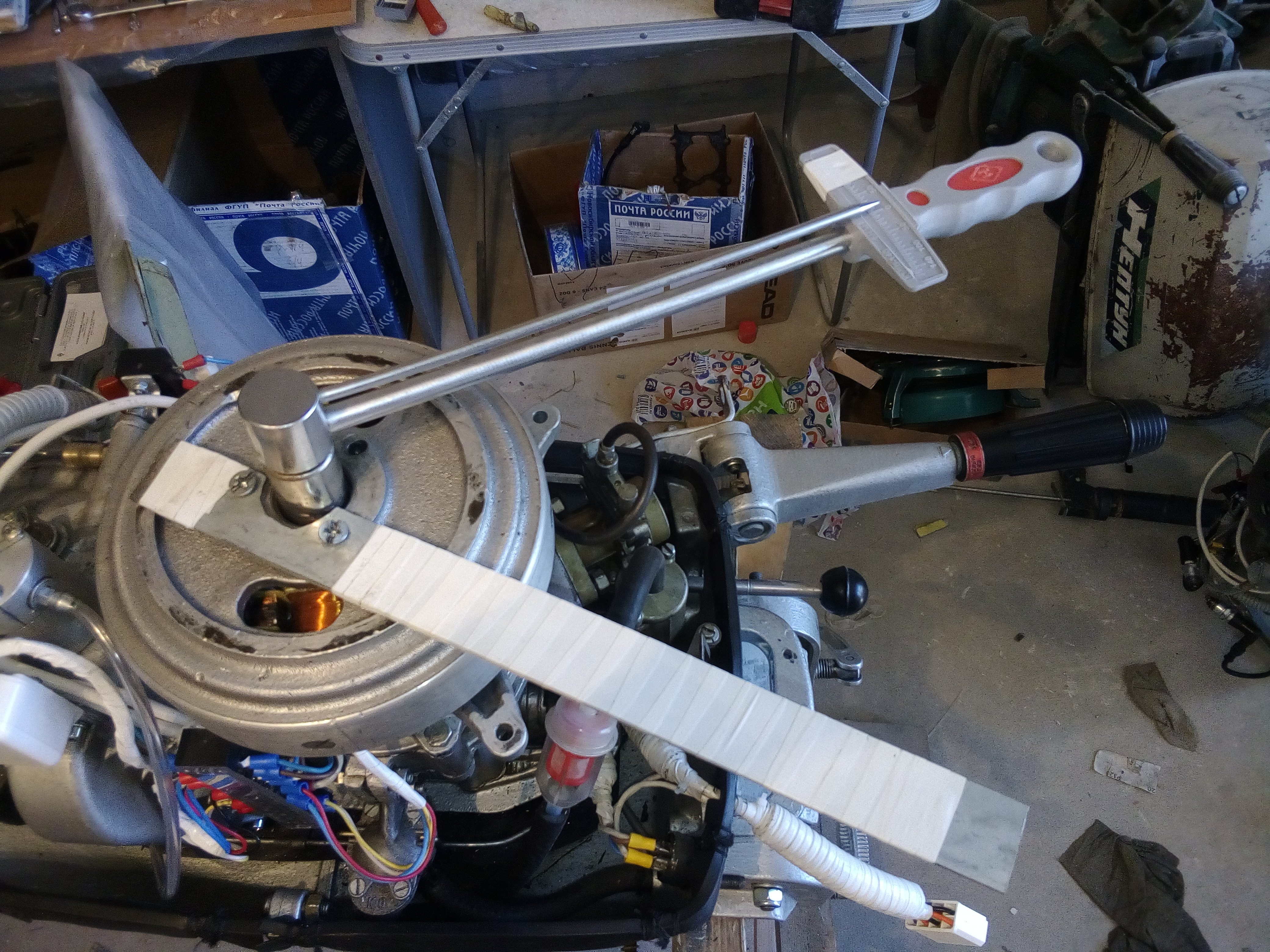

Наверное не только мне приходилось мучится и на воде и на суши при попытке снять или затянуть маховик, если делаешь это в одиночку. Необходимо как-то зажать маховик, чтобы закрутить или открутить гайку маховика. После сорванной шпонки из-за недозатяжки маховика придумал простую приспособу. Теперь и затяжка и откручивание стали простой операцией, а приспособа лежит в ящике с инструментами. Делюсь этим, хотя ничего умного в этом естественно нет.

На пятерочку исполнено,молорик.
2 113
Просто и эффективно :good:
