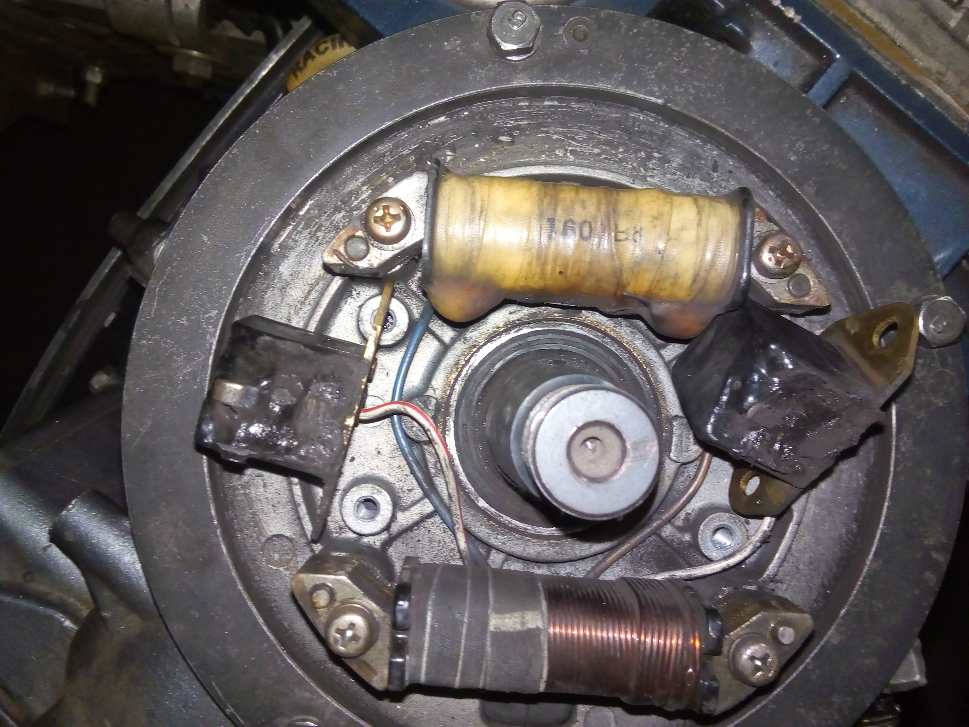

подскажите пожалуйста YAMAHA 55 CV 96г кто знает почему при проходе 40 км. неожиданно расплавились под маховиковые импульсные катушки.

1. Где-то неисправность проводки и пошла избыточная нагрузка.
2. КЗ

забыл сказать что зарядка подлетела до 16в. можнт масса пропала

Клемы на акууме смотри - плохой контакт вполне себе причина и контакты все на моторе. У тебя мотор без реле регулятора же? Осмотри выпрямитель.

Я так и думал . После работы осмотрю клеммы и соединения. Регулятора нет. Спасибо.
