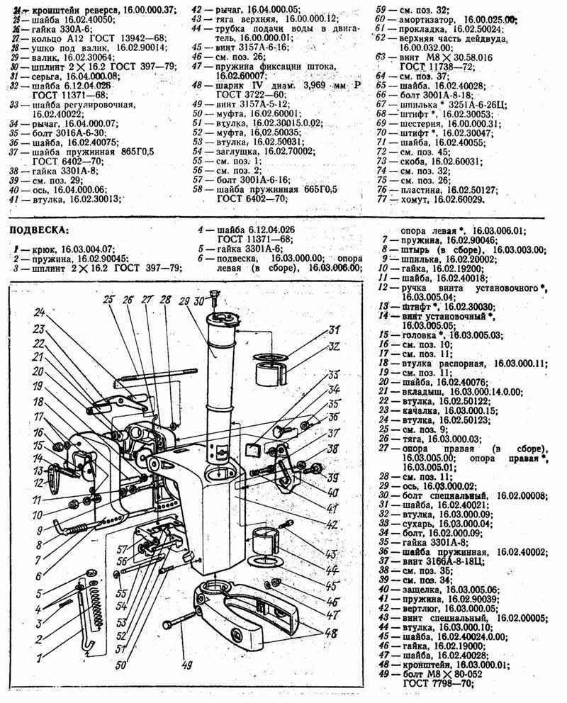

смотри детали 31-32 и 44-45 по каталогу
посмотрел,а толку?что с ними должно быть?пополам сломаны?визульно вроде всё нормально

Шайбы 31-45 целые? попробуй на верх поставить шайбу потолще.
