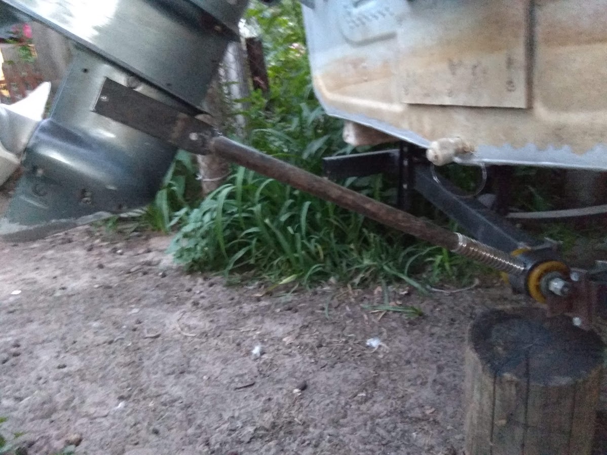

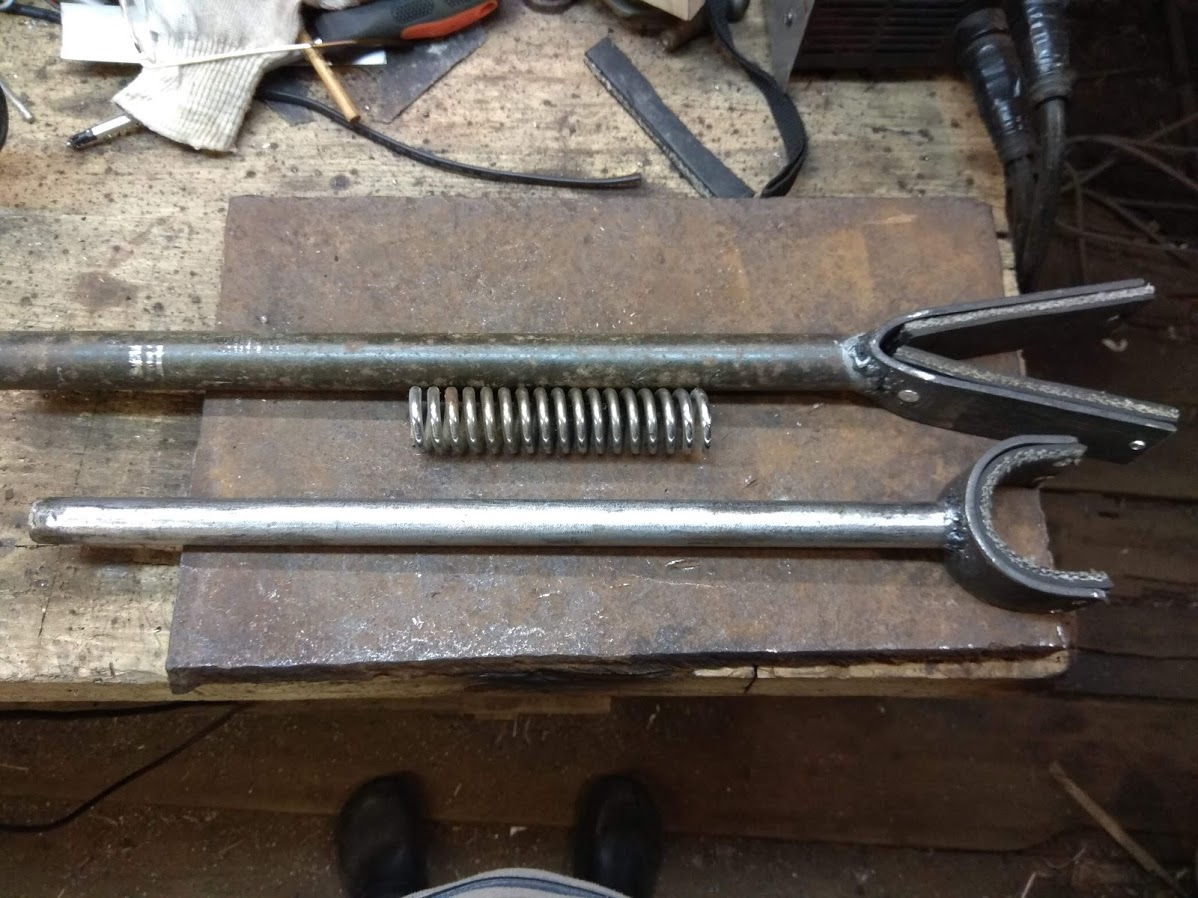

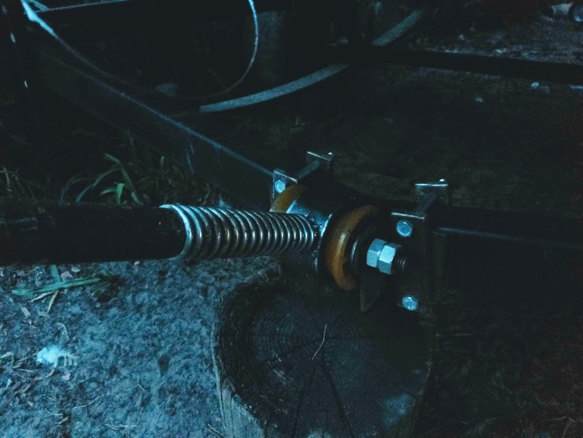

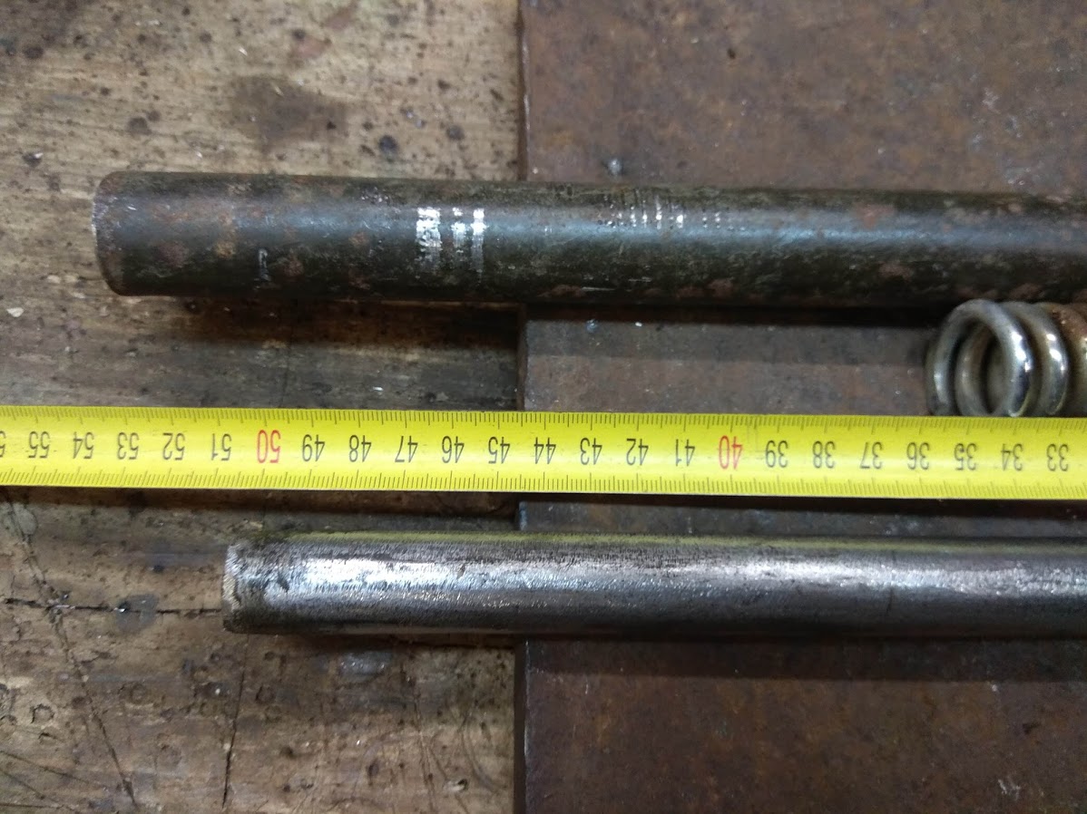

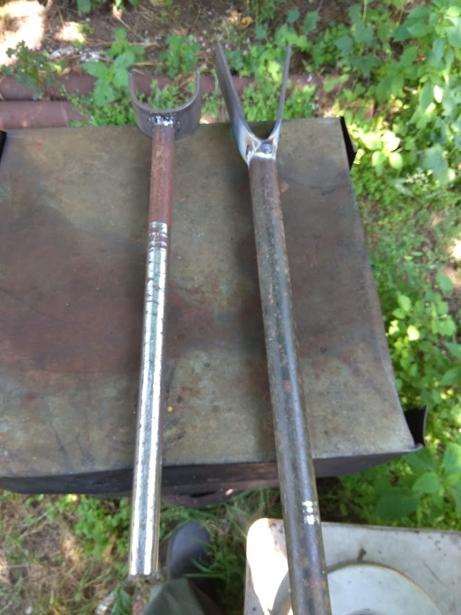

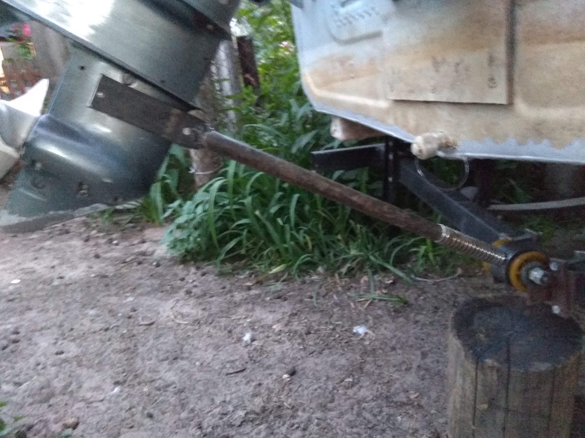

Вот, сегодня на скорую руку слепил такой упор. Не доделал еще крепление к ноге мотора и к ролику, чтобы не соскочил на ходу. Куплю крючки в хозмаге, закончу.
Два отрезка трубы, 3/4 и 1/2. Труба 1/2 входила плотновато, пришлось слегка пройтись по ней напильником, зажам в импровизированном "токарном станке" - в патроне электродрели.

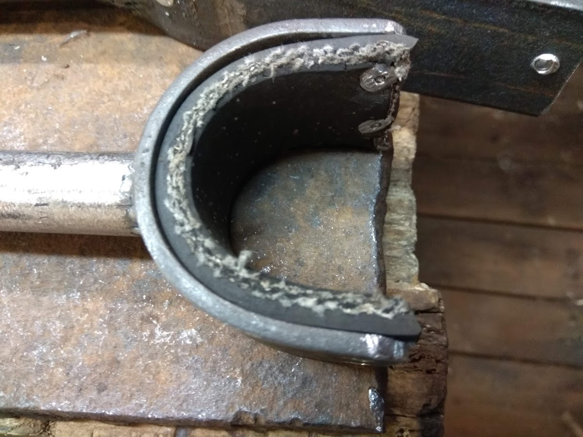

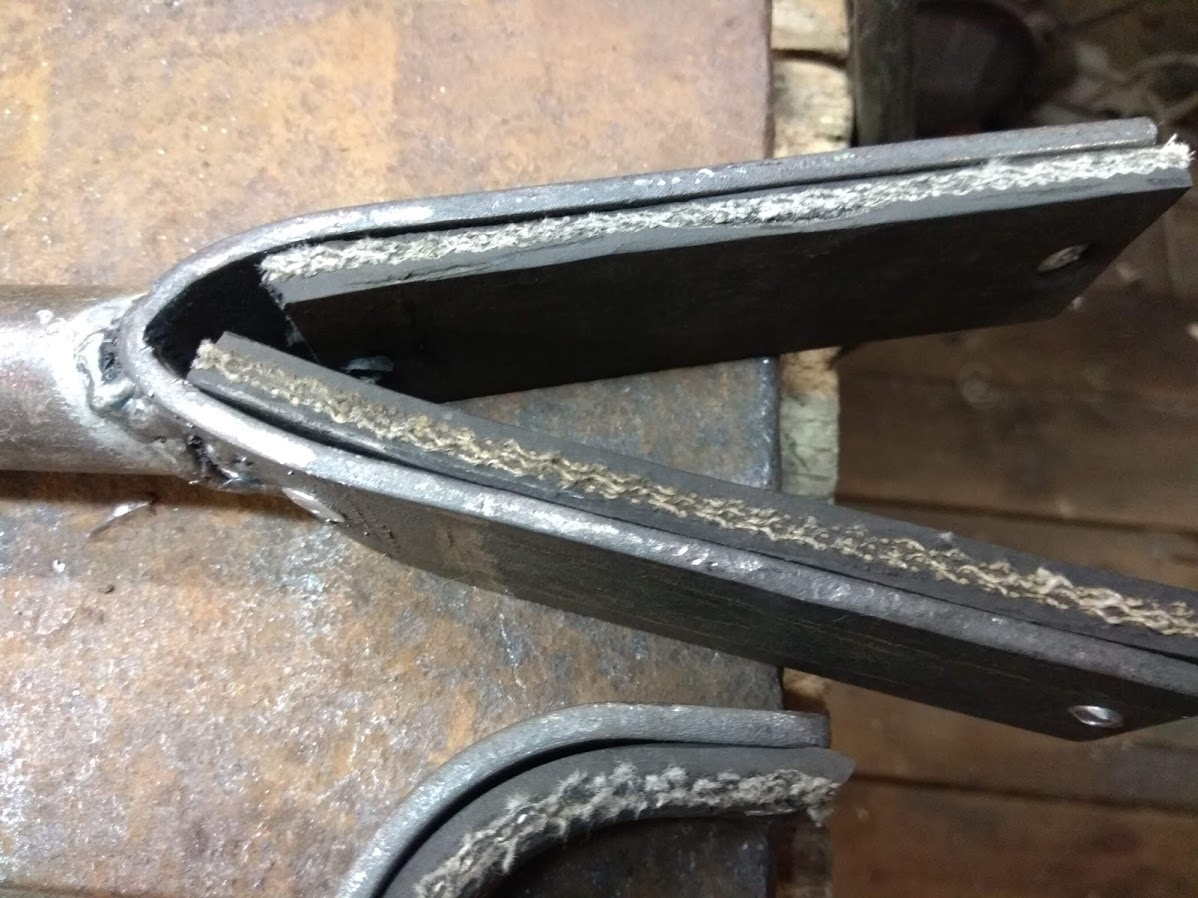

Скобы из стальной полосы, одна выгнута в тисках на отрезке трубы (которая на килевой ролик), вторая тоже в тисках в виде буквы V.
Внутри приклепаны вытяжными залепками полосы от транспортерной ленты. Пружина от заднего амортизатора мопеда "Верховина" (оказалась длинная и жесткая, буду менять).
Работы на пару часов.

Сань, когда едешь по буеракам с прицепом, мотор в рабочем положении цепляет пером за землю. Я уже проверил - реально цепляет, когда канаву переезжаешь. На асфальте - наверное бесполезная. Но у меня из девяти километров до Оки - полтора асфальт. )))

Подскажите а что если без подставки возить мотор Ямаха 9.9 лодка ПВХ транец вырвет или что то другое может случится?
27 205
2 204
В твоем случае лучше просто снимать мотор при перевозке.

Об этом я конечно же подумал)) Но честно говоря лень снимать, тем более несколько раз в неделю, поясница не казённая ))
Хотелось бы избежать постоянного снять-поставить

Если 100 метров можно. А так только упор или снимай, Даже по асфальту транцу будет кердык.

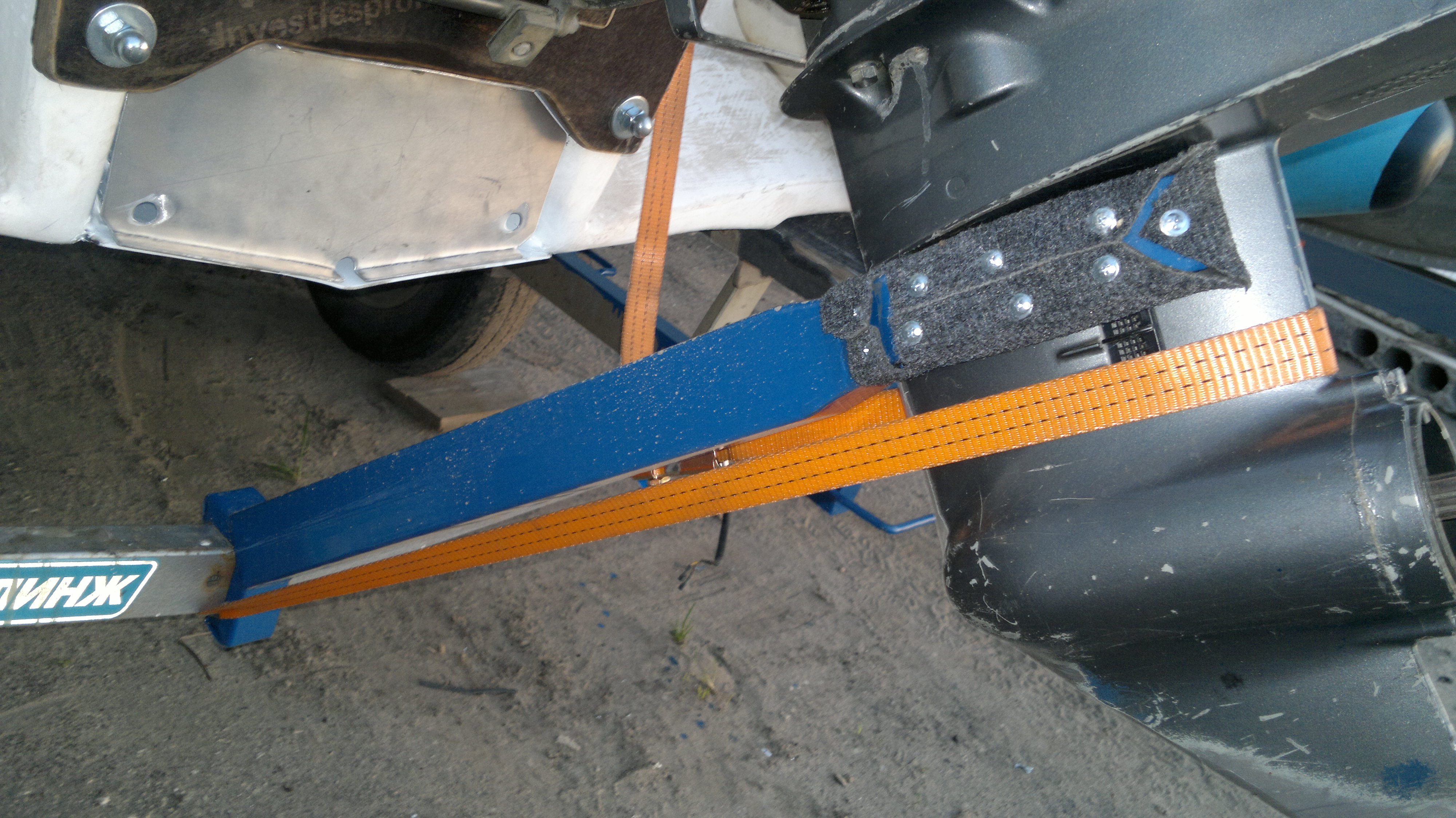

То есть такой же упор как на фото выше?

Смотри сам, что в приорттете.
Порваный транец или затраченные 5 минут.

Тут на форуме был в какой то теме жаркий спор про типы упоров — подпружиненный или простая распорная стойка притянутая стяжным ремнем..... Сторонники подпружиненного варианта ПРОИГРАЛИ вроде бы тот спор:))))

Я сам был сторонником подпружиненного, и первый упор как раз подпружиненным и сделал. ПотОм в зеркало заднего виде посмотрел, как мотор скачет на кочках по лучам на этой пружинной ноге, снял пружину и заварил упор наглухо. Теперь он фиксируется на кидевом ролике прицепа и на ноге жёстко. ИМХО так менее травматично для транца. Конечно, если лодка хороша закреплена на прицепе.

Тоже запланировал до открытия сезона сделать упор. Предполагал с пружиной. Теперь еще раз все прикину.
