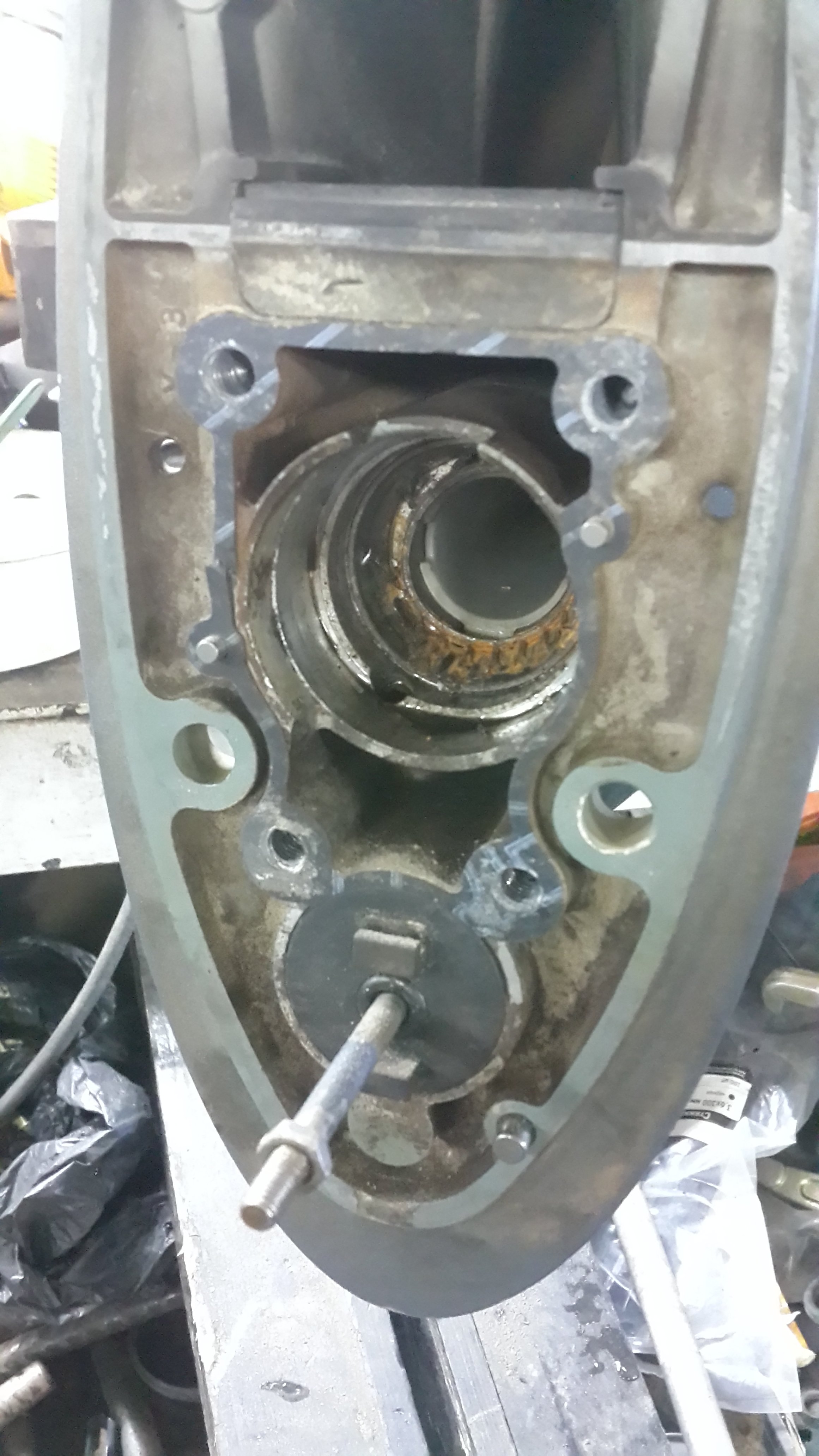

Не могу выбить обойму подшипника из сапога. Подскажите кто занимался этим, чтобы без повреждения вытащить.

В принципе там есть углубления, друг на против друга, я посчитал что есть съёмники какие-нибудь, найти не смог. Сварка тоже расплавит колбу, она находится сразу за обоймой. На фото видно.

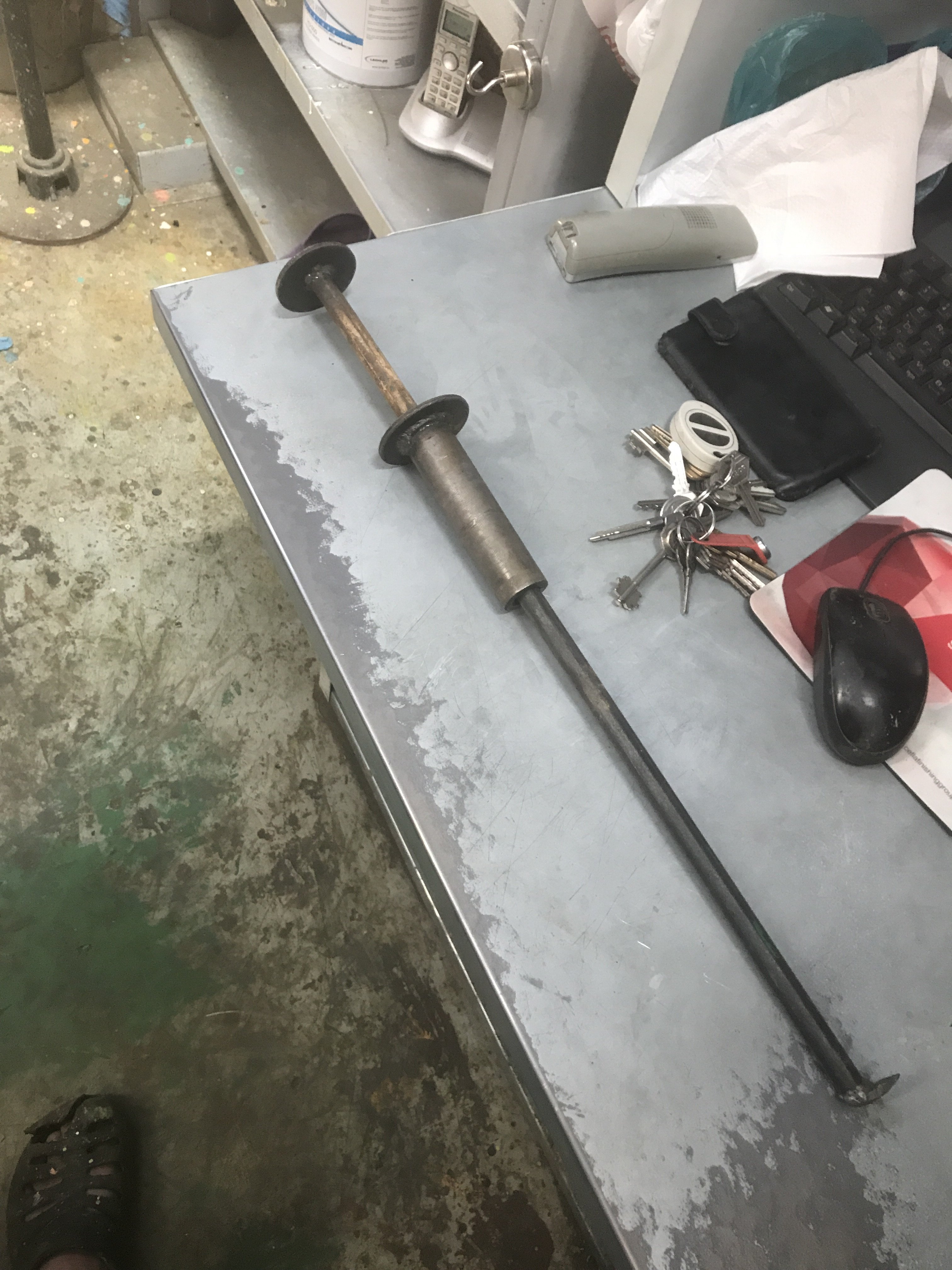

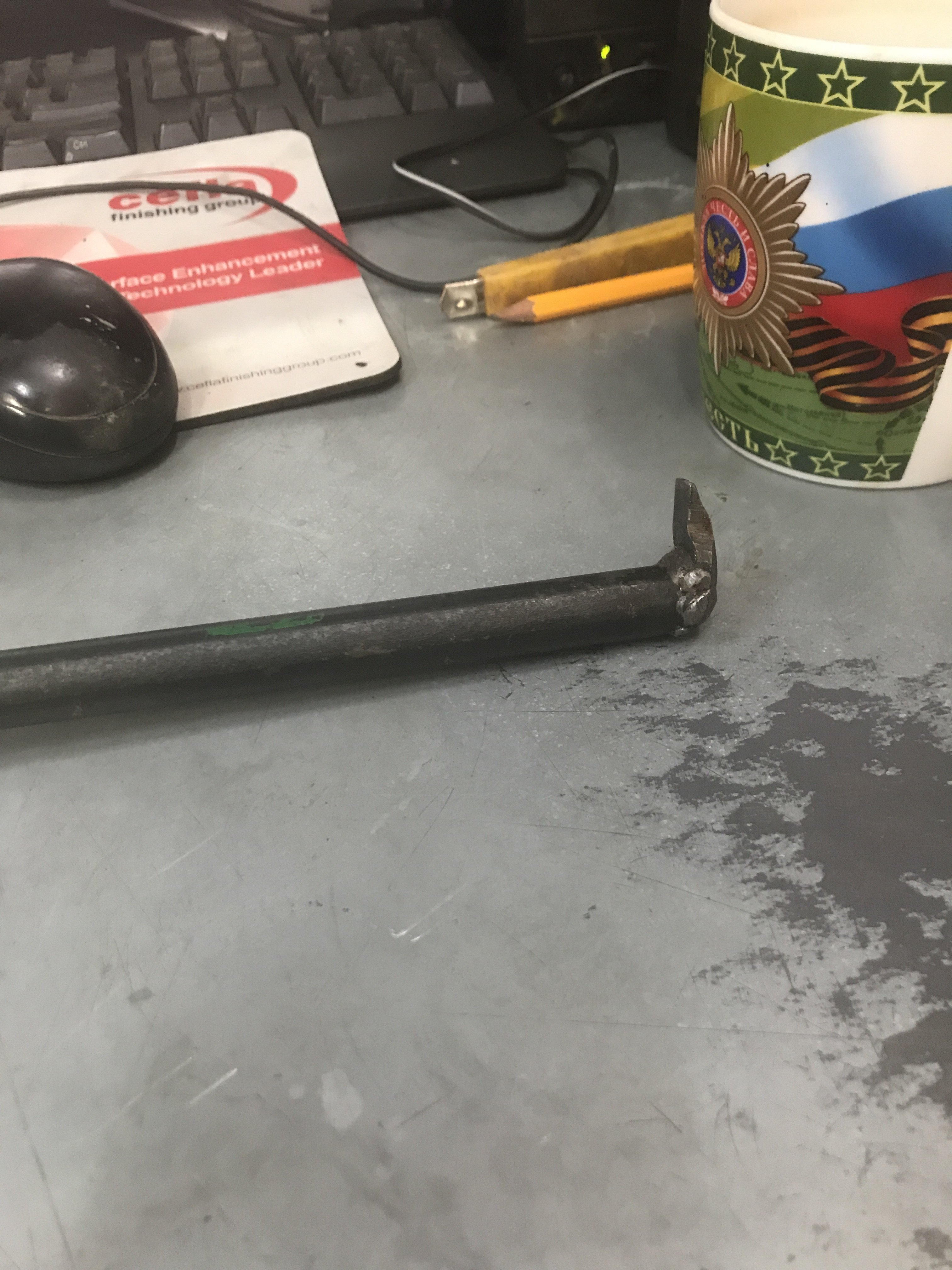

Нужен обратный молоток, я таким выбивал!
