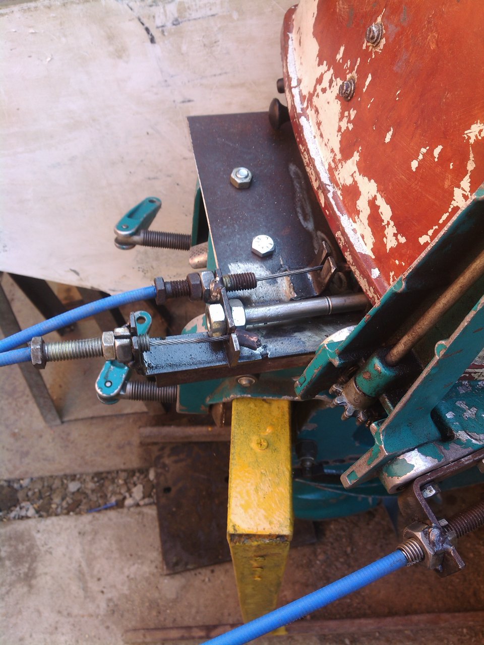

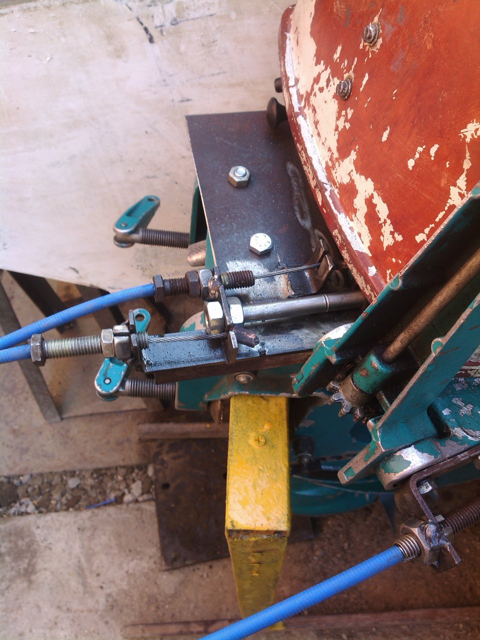

Всем дня доброго, задача поставить на лодку крым нептун 23, релевое заводское стоит, подскажите как установить тросик газа, нашел в продаже родные крымовские рычаги,но без тросов.
Какой использовать тросик,как все это закрепить на мотор,подскажите,наверняка кто то уже делал)
https://forum.motorka.org/threads/6513/post-152309 Можно так. И на Крым то же без проблем.

Свой вариант предложу. Очень бюджетный вариант. Боуден (б.у)от полуавтомата. Трос из недорогих.

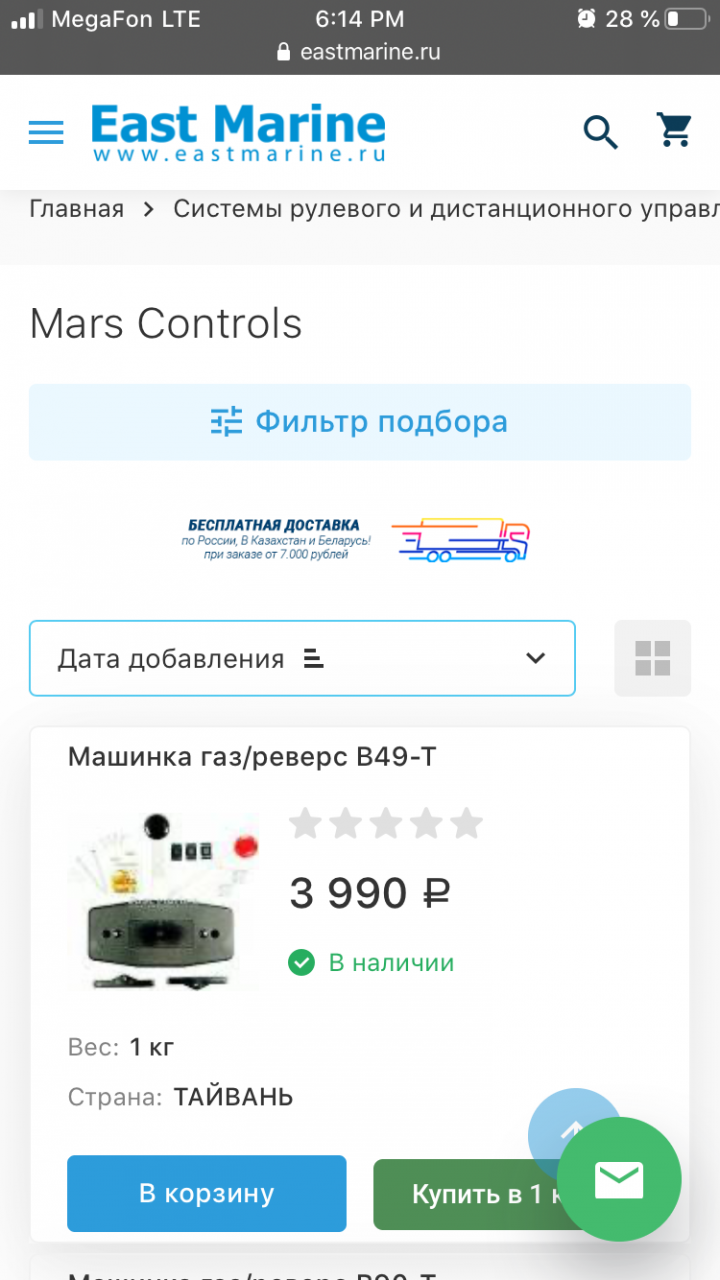

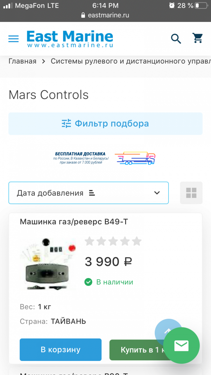

А с тросами ультрафлекс тоже придется каждый раз настраивать? Просто новая калужская по цене 4тыс, а ближайший по цене Mars Controls - 9 тыс. Хотя тоже не ясно, что там с качеством
Норм качество, не ямаховская машинка конечно, но работает, поставил такую на Нептун и Ямаху-30

На фото двухрычажная, я имел ввиду однорычжный вариант в сравнении с калужской. У меня с дистанциями вообще опыта нет, пока почитываю про них, но пока не очень всё уложилось в голове. Спасибо хоть люди подсказывают :)
