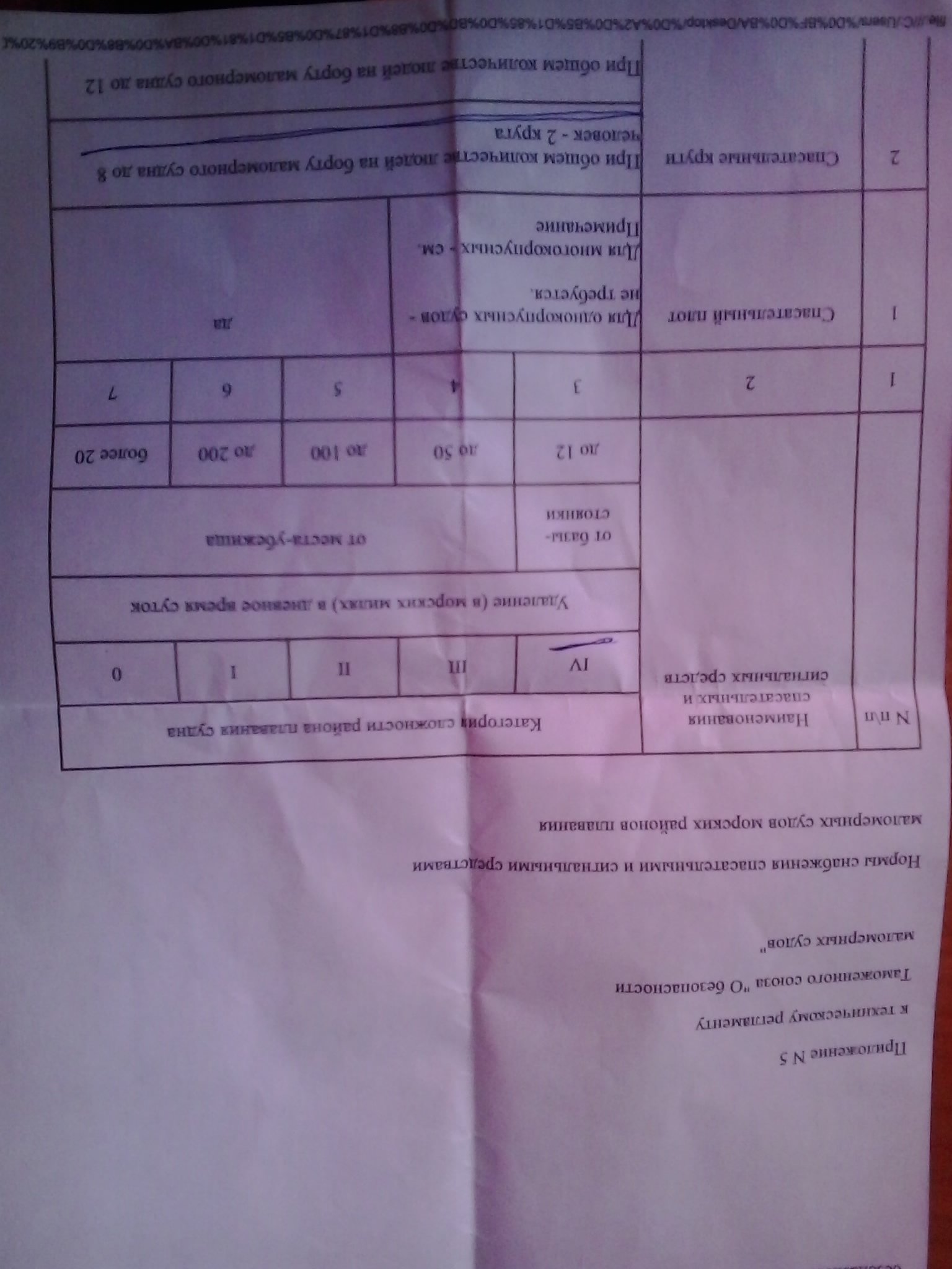

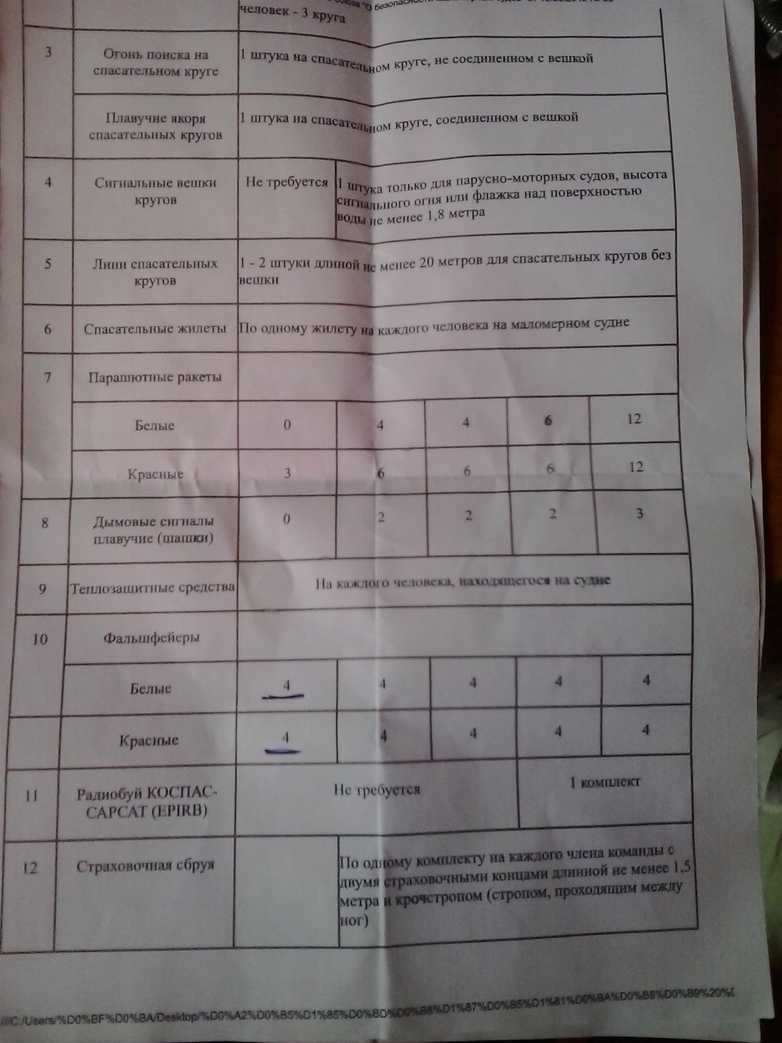

Здравствуйте все, Ну вот сегодня сдал документы на регистрацию, после обеда пришёл инспектор осмотрел и сказал что-бы я нарисовал номер, документы будут готовы в течении недели. Потом будет ещё техосмотр. Вот здесь засада. по новым правилам ,как говорит инспектор теперь надо, жилеты по одному на каждого человека на судне, не тонущий черпак, кошму, аптечку, конец Александрова, лини спасательные 1-2 штуки не менее20 метров для спасательных кругов без вешки и при общем количестве людей на борту маломерного судна до 8 человек -2 спасательных круга. Я сказал уменя вместимость до 5чел , а инспектор сказалчто там не написано от скольки. КУДА их влепить чтобы соблюсти технику-безопасности? ВОТ какие бумажки он мне показал

Получишь судовой билет и там всё будет указано, в зависимости от района плавания и класса лодки.
Укомплектуешь лодку и зови на техосмотр. А потом всё в гараж, а с собой в поход обязательно возмёшь спас жилеты размещаемые на людях в лодке, аварийные сигнальные огни, черпак и огнетушитель, конец александрова и вёсла, ну и свисток карман не оттянет хотя он должен быть в комплекте в месте с маячком на каждом спас жилете. Да и аптечка не помещает.

Всё верно. Но в новых СБ, нормы снабжения не указываются!

Может кто нибудь знает где найти нормы снабжения. Ну никак не разместить 2 круга в Крым-3 чтобы не мешали. На носу нельзя ,там находится люк,вдоль борта тоже будут мешать, не поднять крышки сидений где должны находится все дельные вещи, плюс дистанционка , вёсла, Круги ведь придётся закрепить , чтобы не болтались

Ты собрался ездить со всем тим скарбом? Возьми для то и потом раздай хозяевам. Вместо круга можно конец Александрова. Про два круга это бред.

Тебе уже написали: получишь судовой, там всё необходимое будет прописано, тем более что у всех по разному. А насчёт двух кругов полный бред, и пускай этот инспектор не п....ит про это. Выше написали, хватит конца Александрова.

Да, но там есть три графы, категория района плавания, длинна судна и максимальное количество людей на борту.
Смотрим "Нормы оснащённости маломерных судов" и видим что лодка "Крым-3" длинною в 12 метров должна иметь по одному спасательному кругу на каждом борту. :lol: http://19.mchs.gov.ru/document/1383961
Надо учить правила чтоб инспектор не стебался а не задавать им вопросы.:dedok

Да не бери в голову, лодка до 6 метров используемая в целях мореплавания должна иметь 1 спасательный круг.
Если инспектор сказал два круга значит 6 + 6 = 12 метровый "Крым".:lol:

Ну вот что-то нашёл на Мурманском сайте МЧС, правда это за 2014г. , но это разъяснение касающееся лодок изготовленных в СССР . Возникает вопрос - действительно это разъяснение сейчас.
