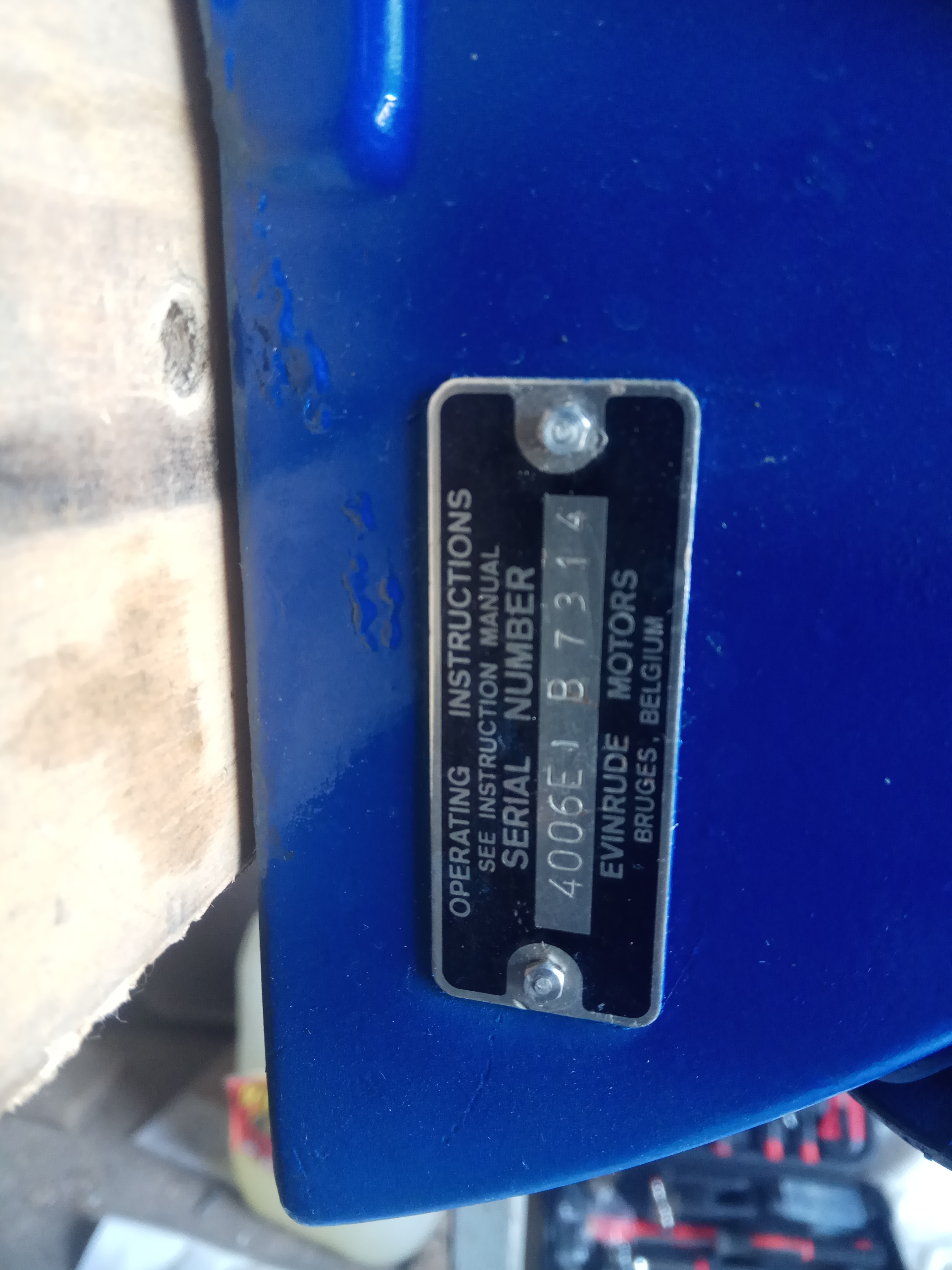

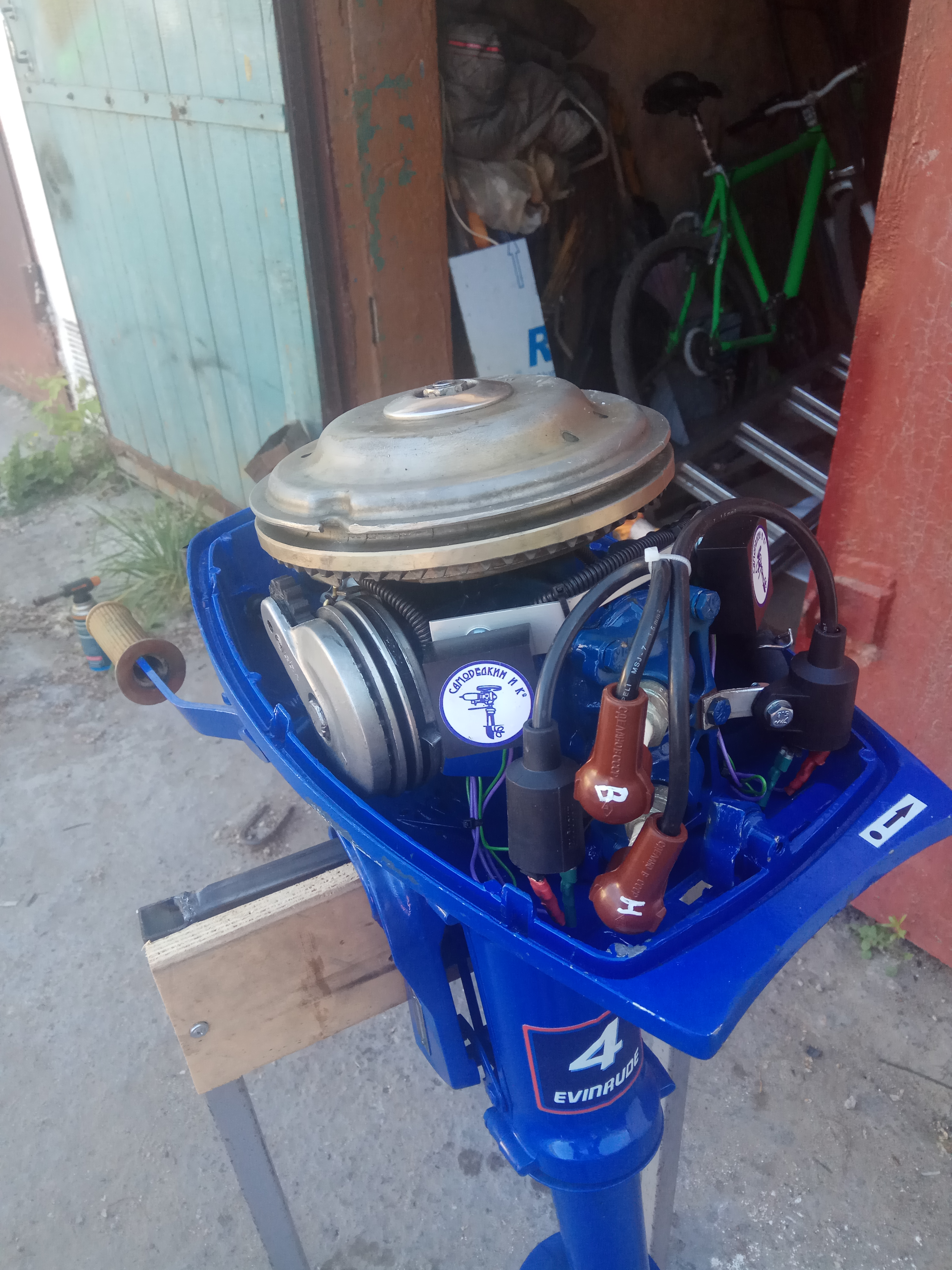

Здравствуйте, на днях приобрел Evinrude 4 с уже установленым электронным зажиганием. При настройке карбюратор в бочке выяснилось отсутствие струи воды в контрольке. Решил произвести ревизию: крыльчатка эластичная, на пластине зеркало, на крышке крыльчатки небольшие задиры. При проверке продуть воздухом через трубку в ноге выяснилось что воздух не проходит, следовательно забита система подачи воды . Отсоединив ногу определил трубка в ноге чистая, что то забито дальше.
Подскажите пожалуйста куда дальше копать что бы не откручивать и разбирать лишнее.Посмотреть вложение 131120Посмотреть вложение 131121

не будет на этом моторе струи.там вместе с выхлопом есть отверстия. Перезвоните- объясню.
