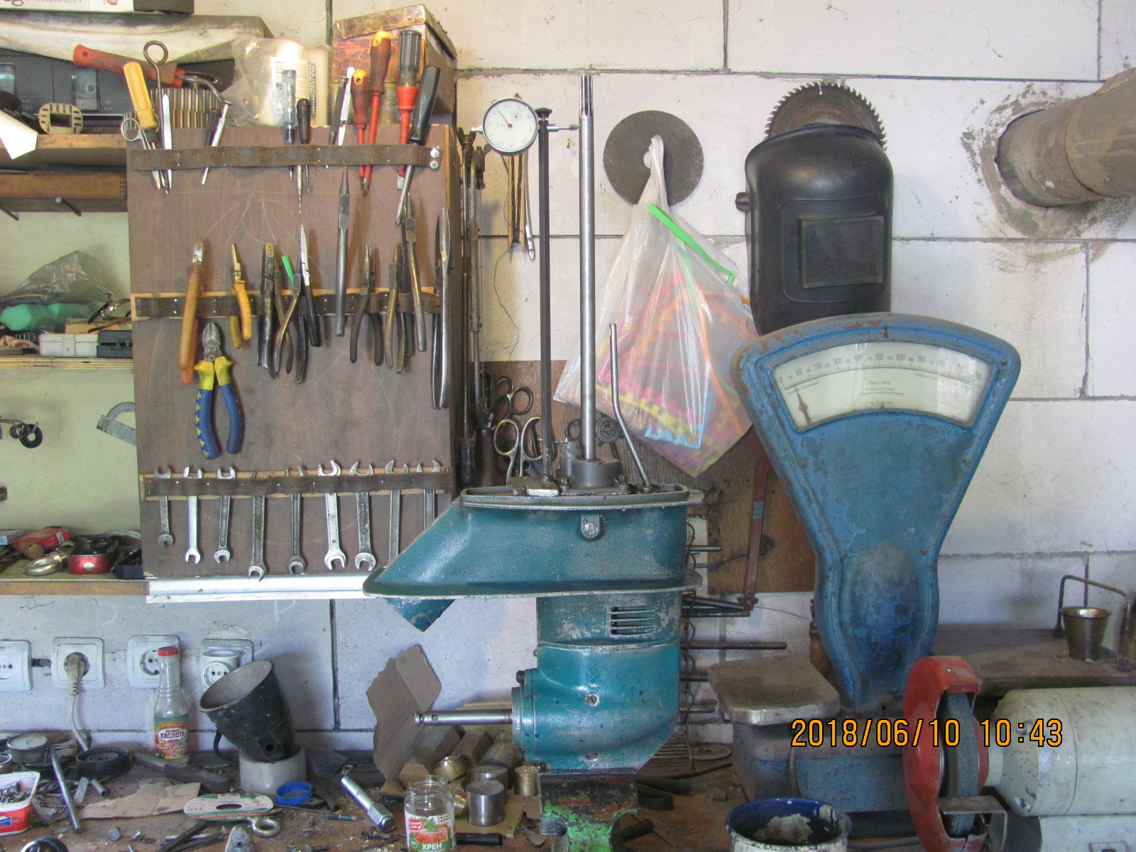

Искал протечки воды в редукторе Нептун 23, мотор достался в подарок ,и повидал немало. Проверил биение на верхних шлицах рессоры в собранном редукторе,оказалось больше 5ти мм. Решил исправить,сочинил такую стойку, рядом на плите собрал две опоры высота 30мм на длине 300 снял помпу,и с помощью молотка 2кг приступил. После 20 -30 ударов появило
сь понятие куда и как стучать ,в итоге добился биения 0,5мм,больше испытывать не стал. Может кому пригодится.
