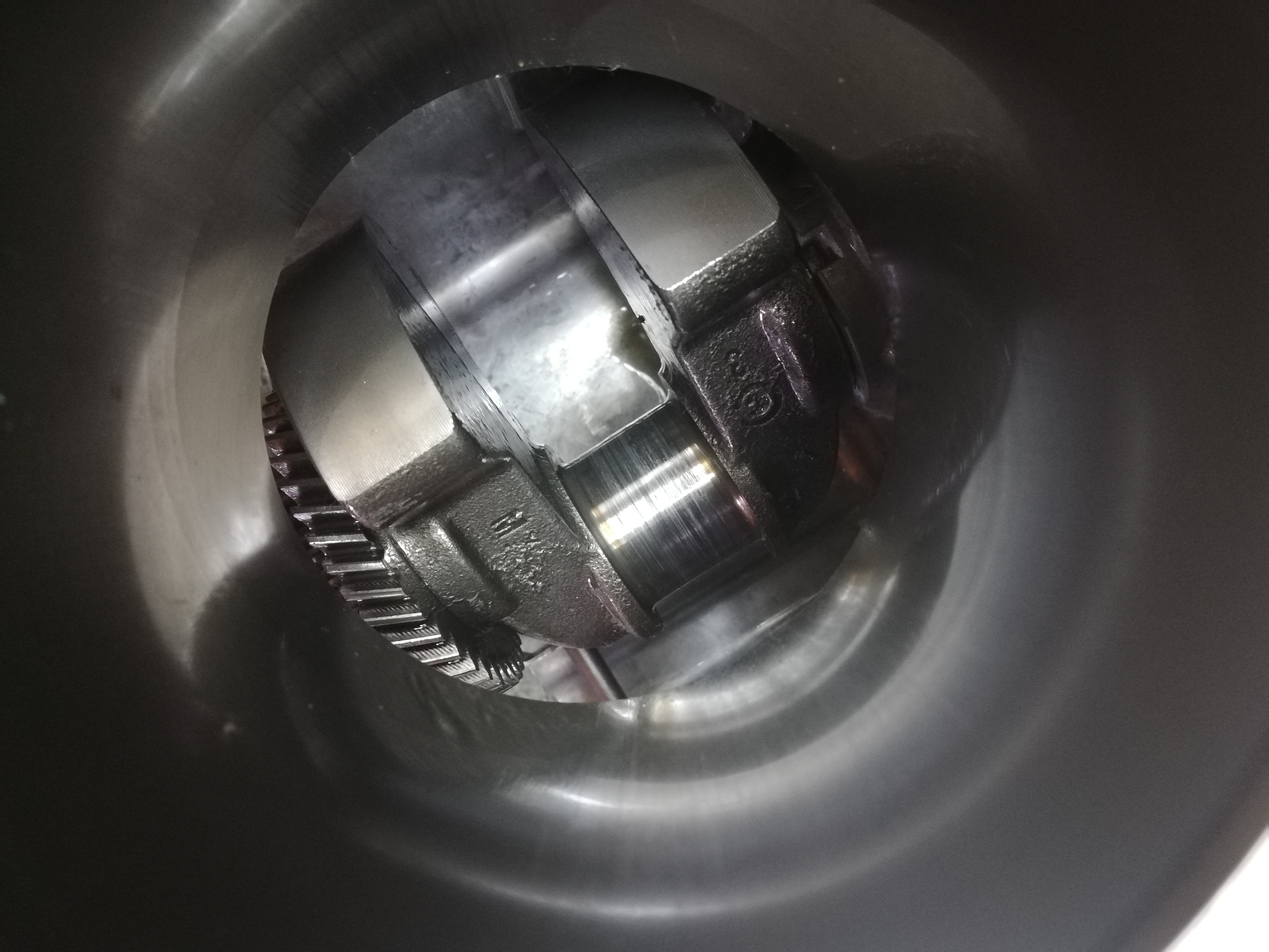

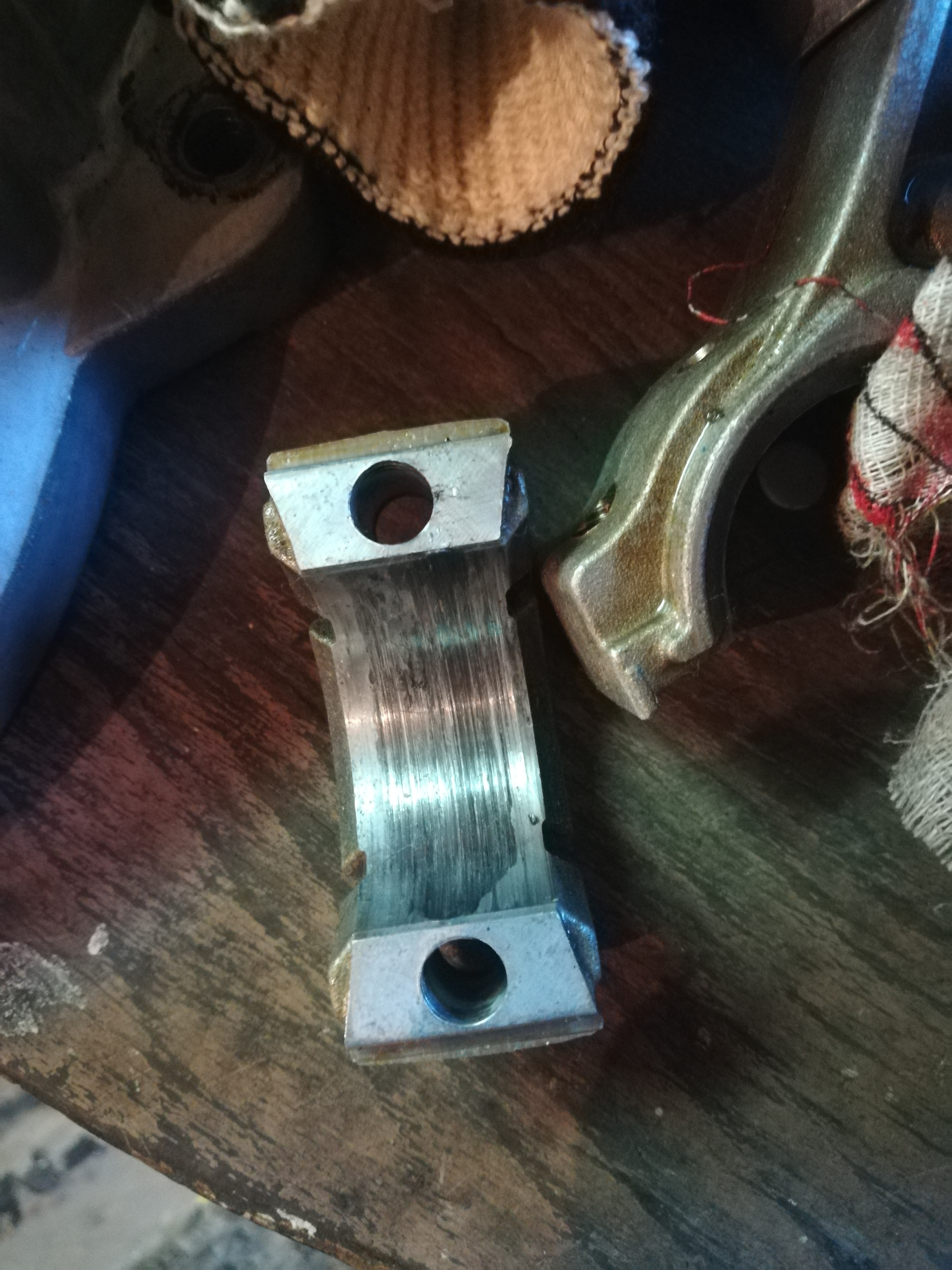

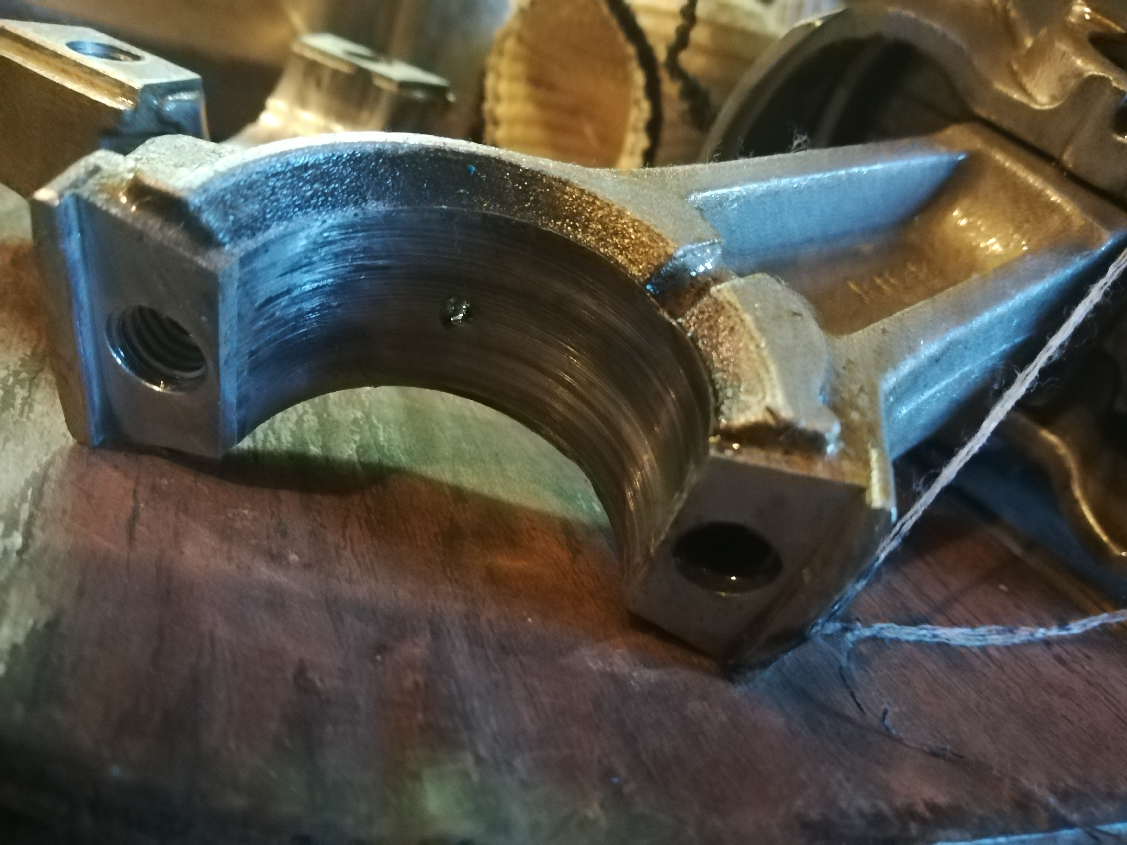

Я планировал что после обкатки я его буду крутить 5000.вскрыл мотор и вот что там увидел

Если двигатель воздушного охлаждения работал на 3900 оборотах в минуту, то какой же тут перегрев, скорее замёрз. Клапанок соскочил и вся проблема. Из моего опыта самая простая и вероятная.
Заклинил тоже от переохлождения?

Да да точно от переохлаждения))) короче не обкатаю нормально, масло не то залил и перегрел.))
Совпадение трёх дедов Морозов: конструктор, моторостроитель и эксплуататор - втроём ушатали железяку за час. При этом первые двое получили деньги за своё убожество, третий добавил от себя к их дурости и заплатил за всё это.
Но железячка смертельно не пострадала и ничего , что у неё нет маслонасоса, и даже черпачка, чтоб масло между КВ и шатуном хоть как то загнать, и масло при сборке не попало в зазор, Да ещё до 3900 оборотов раскрутили... Железячку бросило в такой холод, что прихватило, но она же оттаяла.
Получается: над зоной трения поработать, сделать подачу в неё масла и не гонять более 3000 после нормальной обкатки и поживет этот инвалид от рождения попавший в добрые руки.

За 3.5 часа ушатал движитель))) масло насоса нет но я так понимаю масло разбрасывают в картере лопатки ограничитель оборотов. Они при вращении расходятся. Тут конкретно я все испортил. При 3000 как он поедет? При 3900 я свою лодку разогнал 21-22)

Во первых ничего страшного. Культура с которой этот двигатель сделан позволяет просто притереть шатун к КВ , сделать каналы нормальные для прохода масла в зазор между шатуном и КВ. И походит ещё.
Во вторых: Если тебе нужно гонять - гидрид такой не подходит. А вот ходить экономно с небольшой скоростью вполне получится.
Использованный винт рассчитан на 3000 оборотов, а у тебя на гребном валу где то 2000 максимум из - за редуктора. Получается или винт другой нужен или редуктор 1 к 1. Если такой редуктор получишь, то и мотор более 3000 крутить не нужно, и винт другой искать.
И в третьих: даже если бы все у тебя получилось хорошо, то редуктор ноги ПЛМ Ветерок под 4хтактным одноцилиндровым мотором не ходит нормально - редкие удары убивают шестерни. у меня медленно , но верно при 195кубовом двигателе даже.
Я на теме гибридизации поставил крест. Только схема ГоуДевил позволяет нормально раскрыть возможности 4хТ ДВС на воде. Ноги от двухтактников - "снаряды не того калибра". только при нужде крайней.

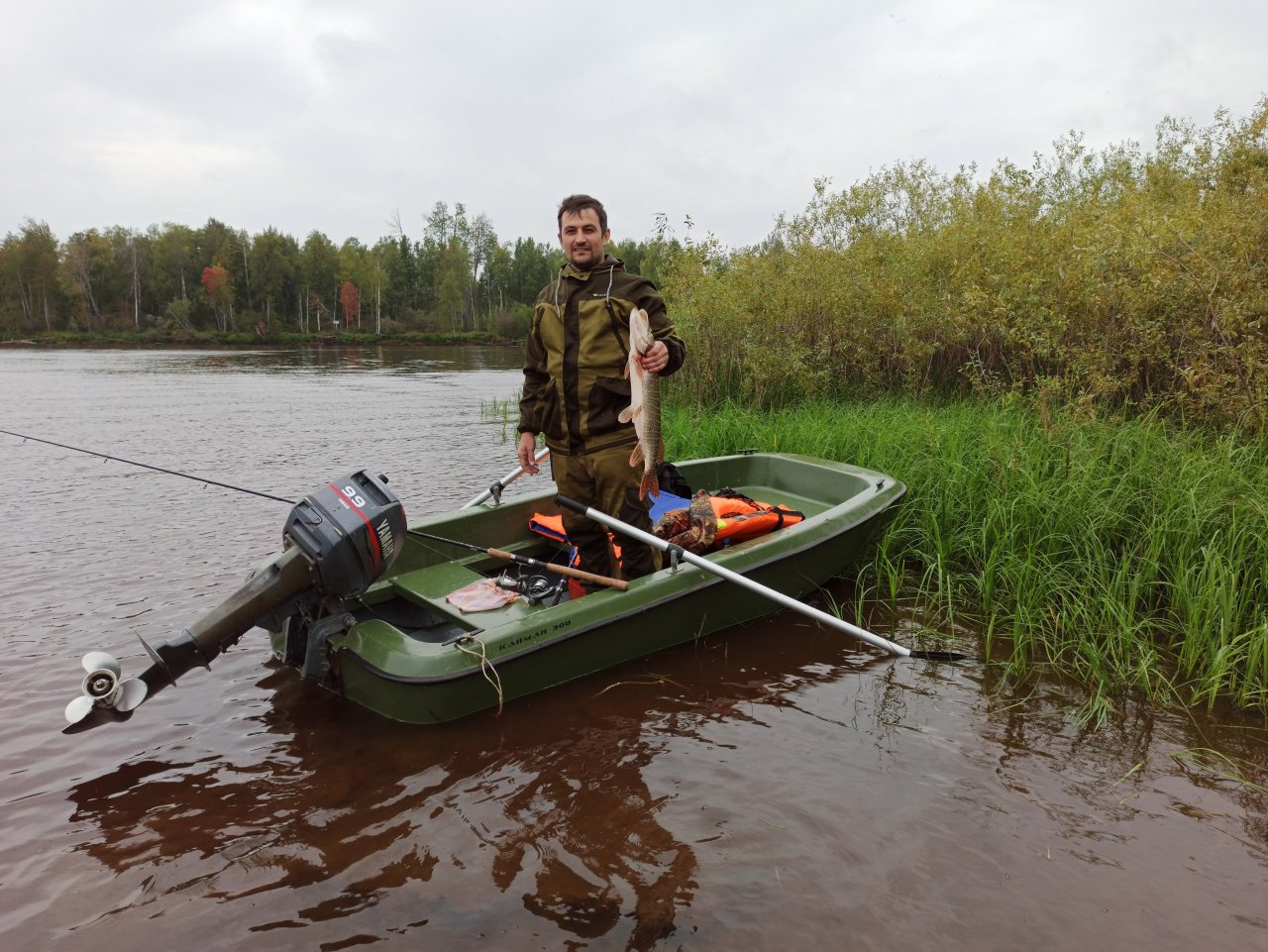

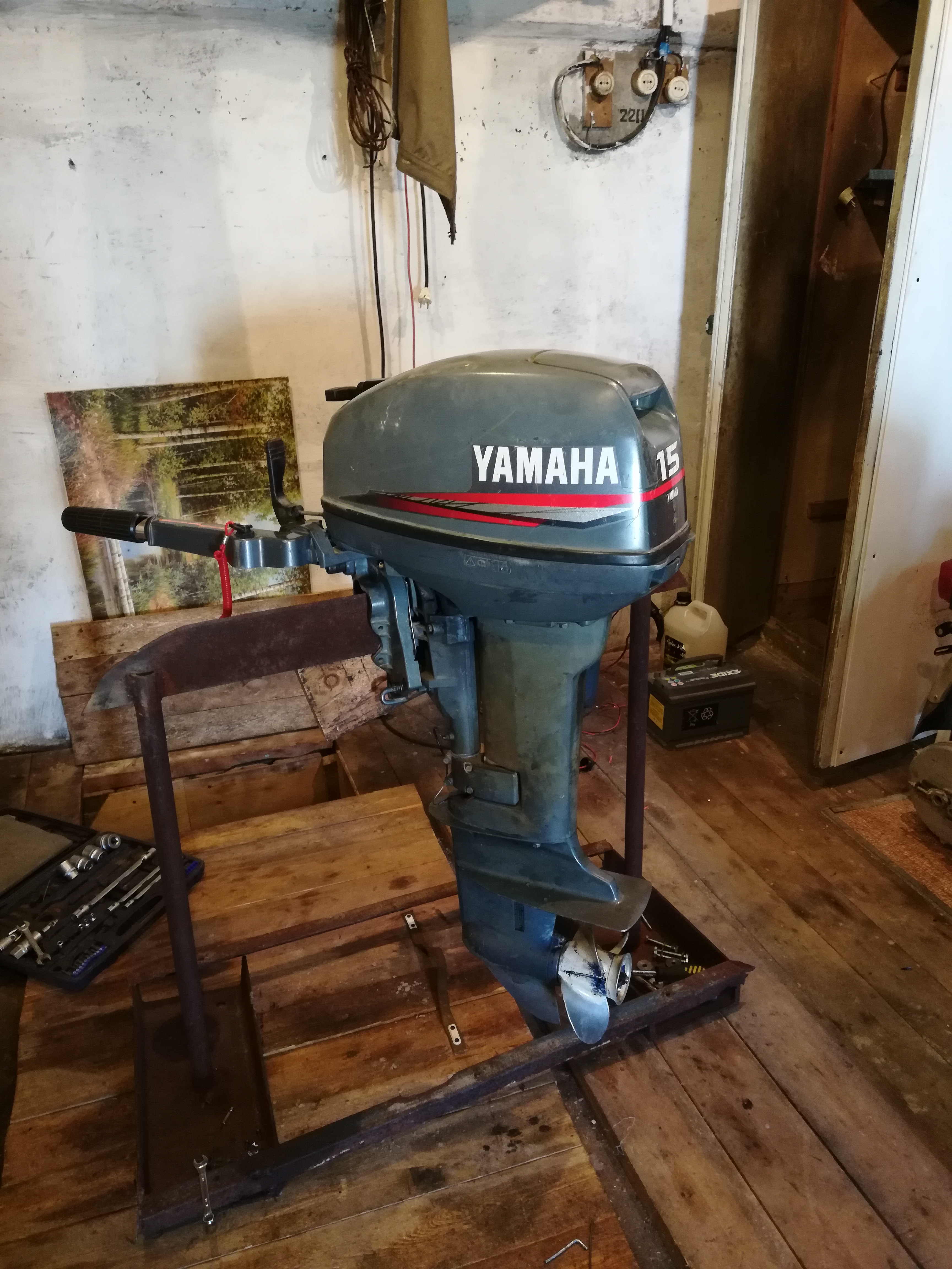

Всем привет спустя 3 года.)проходил я на лодке кайман 300 и ямаха15 2т. Всего 25 моточасов.мотор отличный лодка нормальная,проблем так сказать нуль!В этом году продал весь комплект и решил приобрести что то более серьезное.Выбор мой пал на Tohatsu MFS30C .Лодка Неман2 досталась бесплатно(есть над чем поработать,но дареному коню в зубы не смотрят)ну и немного фото из прошлого ,к следующему сезону планирую собрать комплект.(ссылку на видео с ютуб не могу прикрепить.фото тоже((говорит слишком большие)
