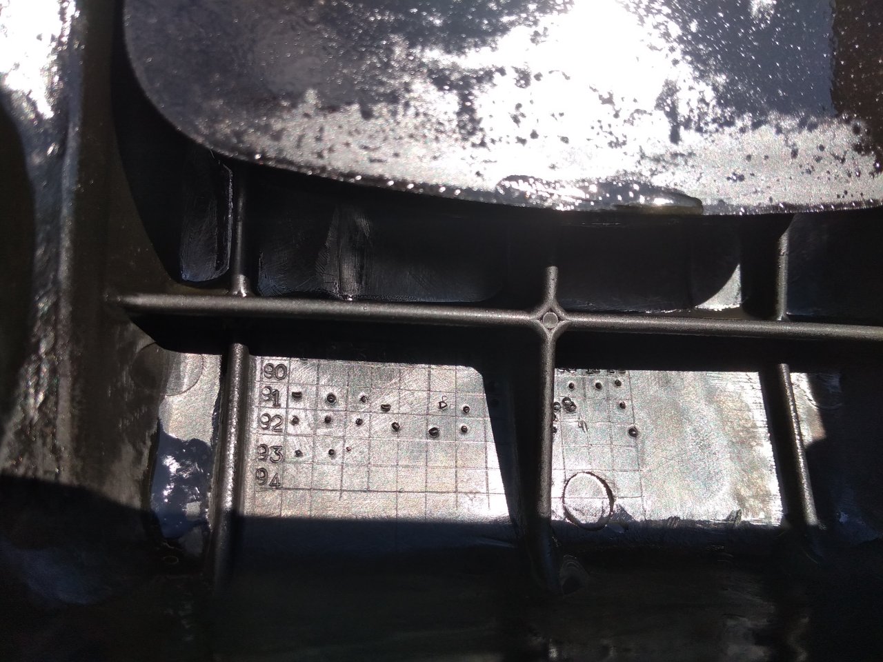

Вот ещё способ пробить год и месяц выпуска мотора. Нужно лишь снять клапанную крышку. На ней изнутри календарная сетка с месяцем и годом выпуска мотора. Конечно ее можно поменять. Но на примере данного мотора сошлись три места с датой: впускной коллектор, свечные провода, клапанная крышка. Не думаю, что эти детали будут менять при перепродаже мотора.
Нашел ещё одно место- это дата на воздухозаборнике колпака. Его надо снять. На нем тоже календарь .
Год старый, но меня это не беспокоит. Я сам профессионально ремонтирую моторы в Нижнем Новгороде "Клотик 52" и в состоянии определить живой мотор.
Но рядовые пользователи конечно в первую очередь смотрят на год мотора. А остальные признаки нормального мотора не видят. Я встречал свежие моторы Хонда с наработкой 140 часов , которые стучали коленвалом на 5000 оборотов.
