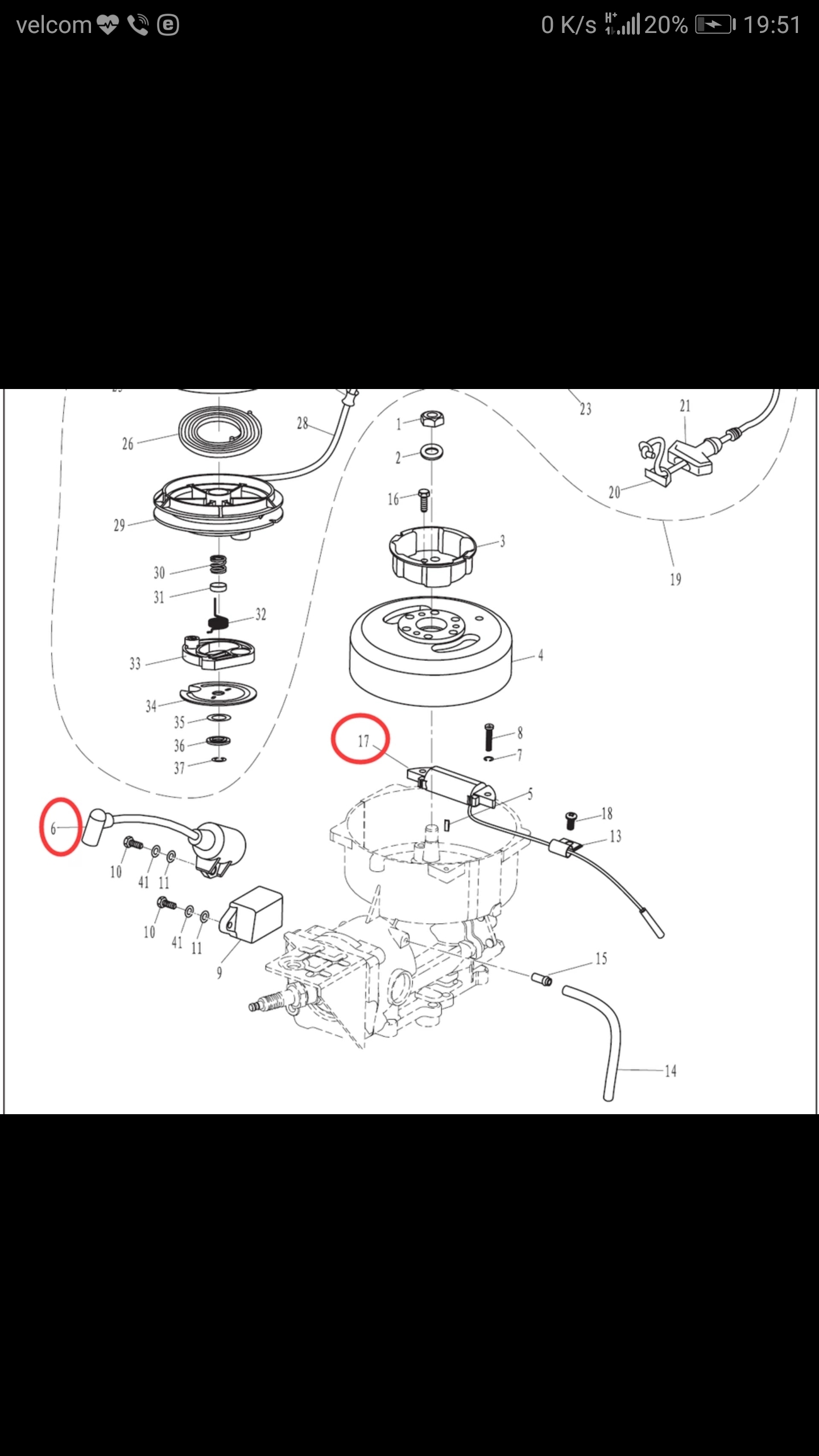

Добрый день!
Такая беда у меня!
На холостых оборотах мотор по тохометру выдаёт свои 6 тысяч, но как только включаю передачу 3.7 тысячи максимум, выхлопная система чистая, свеча отличная, компрессия 9кг на см, карбёр почистил, уже и не знаю на что грешить, а этот же мотор у товарища 5.1 выдаёт, вобщем даже 6а глис не могу выйти! Лодка барк бт 270 лёгкая, у товарища такой же комплект выходит на глиссер с лёгкостью, подскажите кто что думает по этому поводу

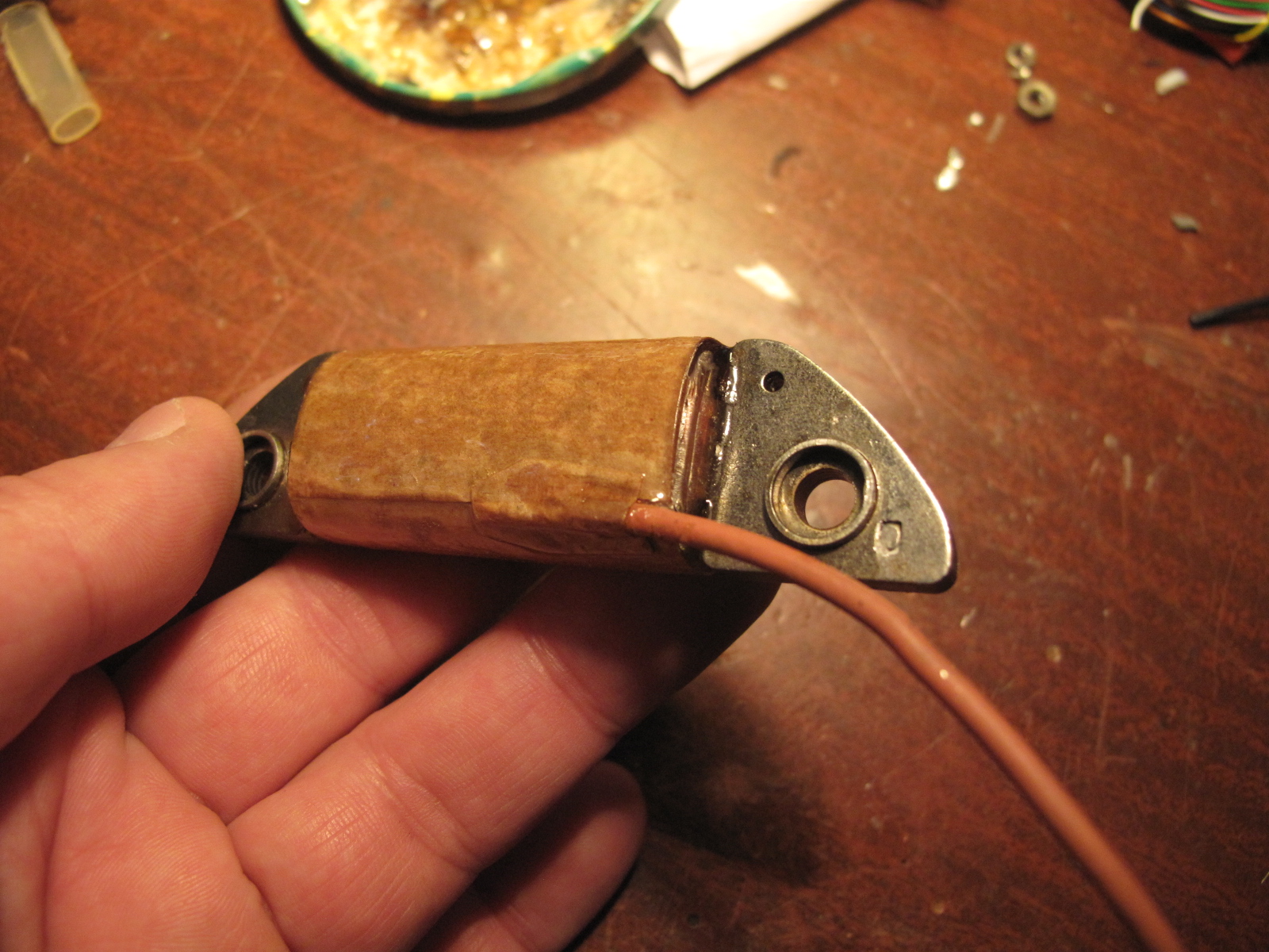

Взять катушку у товарища, если она, то аккуратно перемотать и забыть.
Это не сложно, тем более для себя любимого и на всю жизнь.

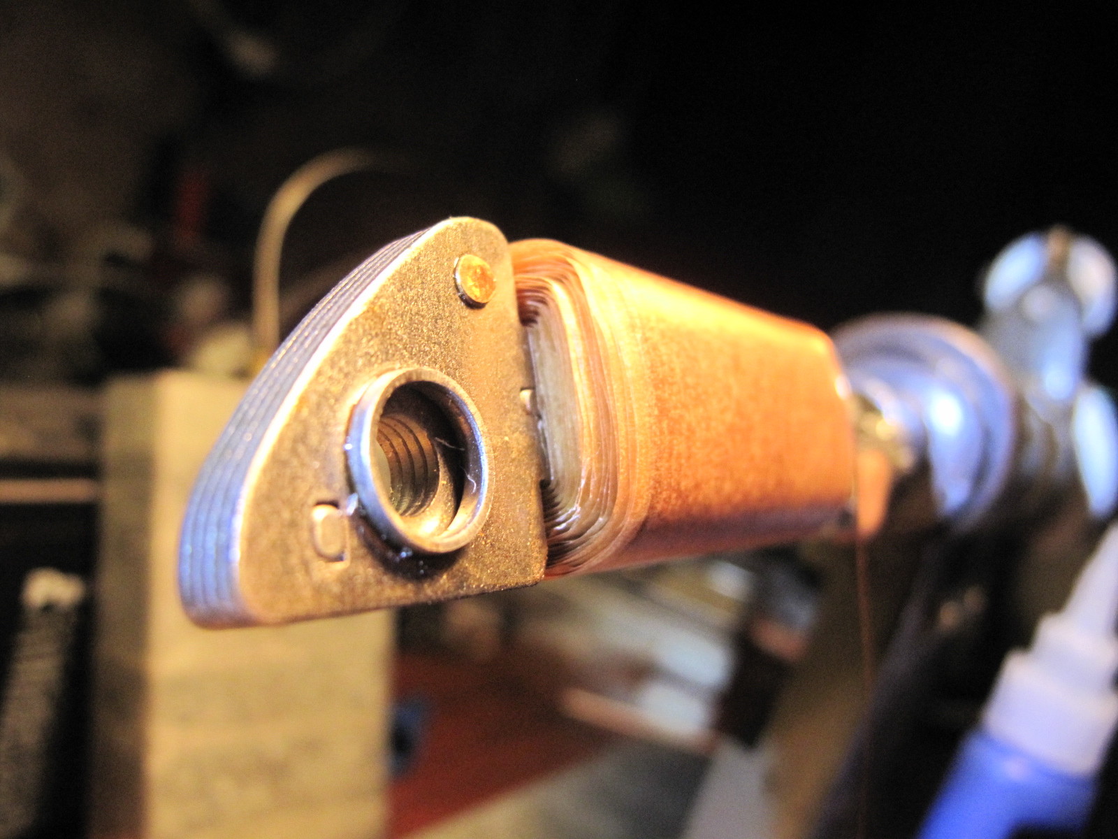

Думаю что сейчас у Вас вот так.
Сергей Б
09.12.2017
5 412
1 603
А нету.
Тоже нету.

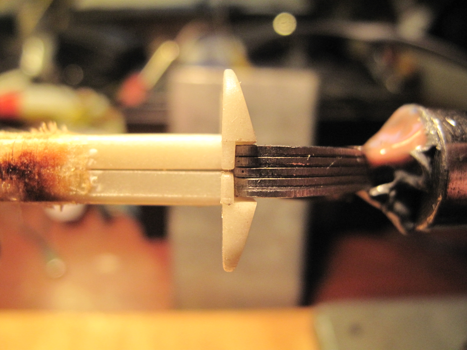

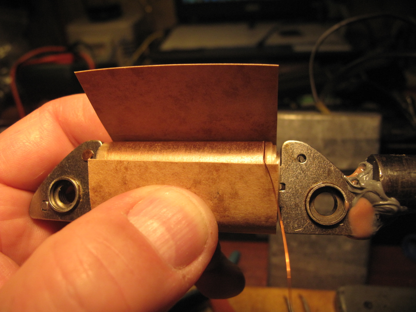

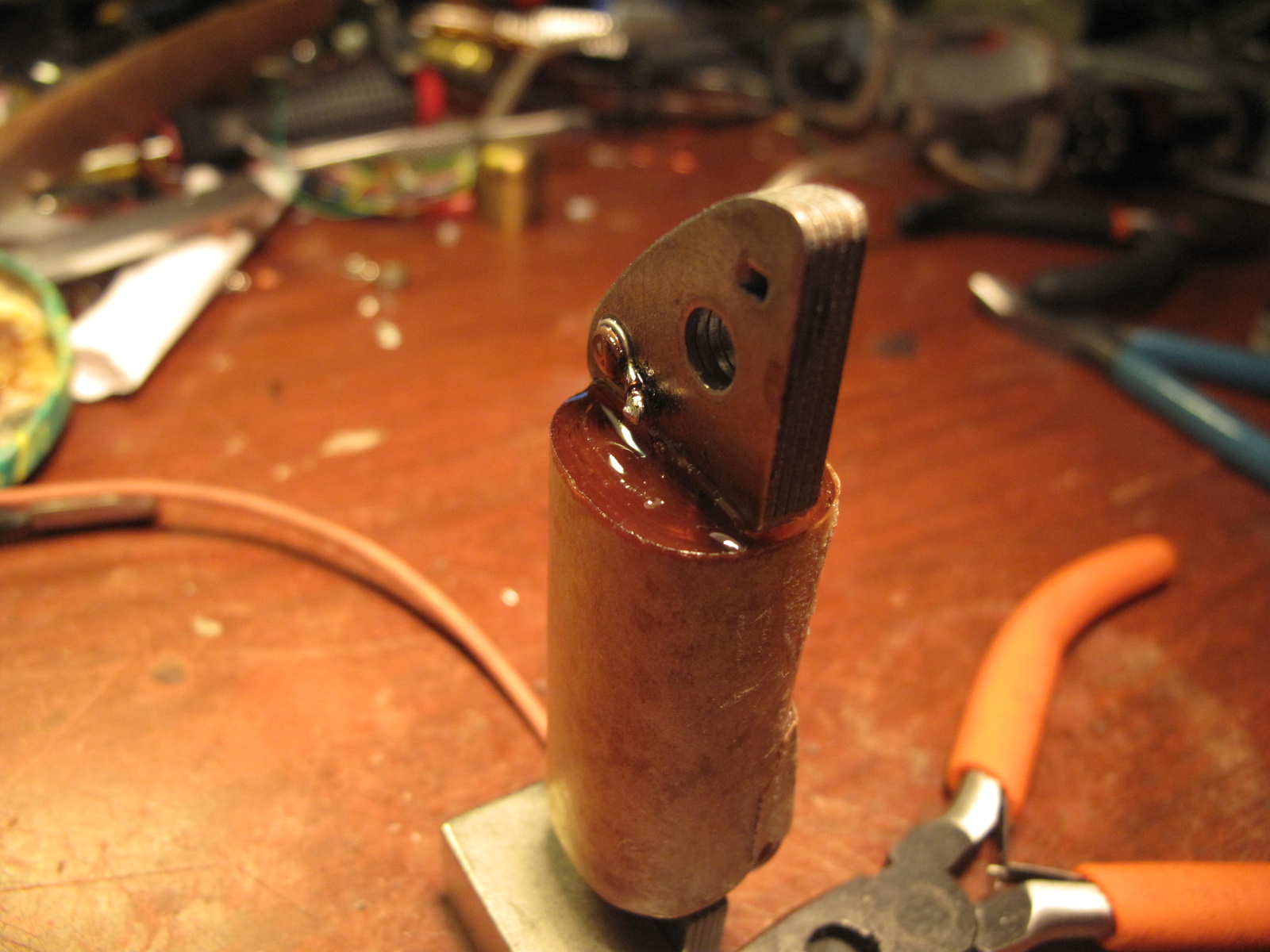

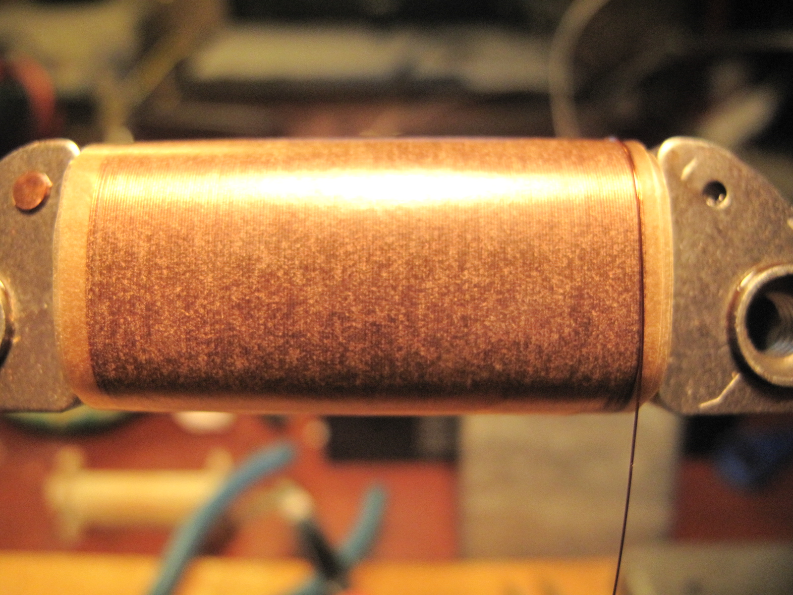

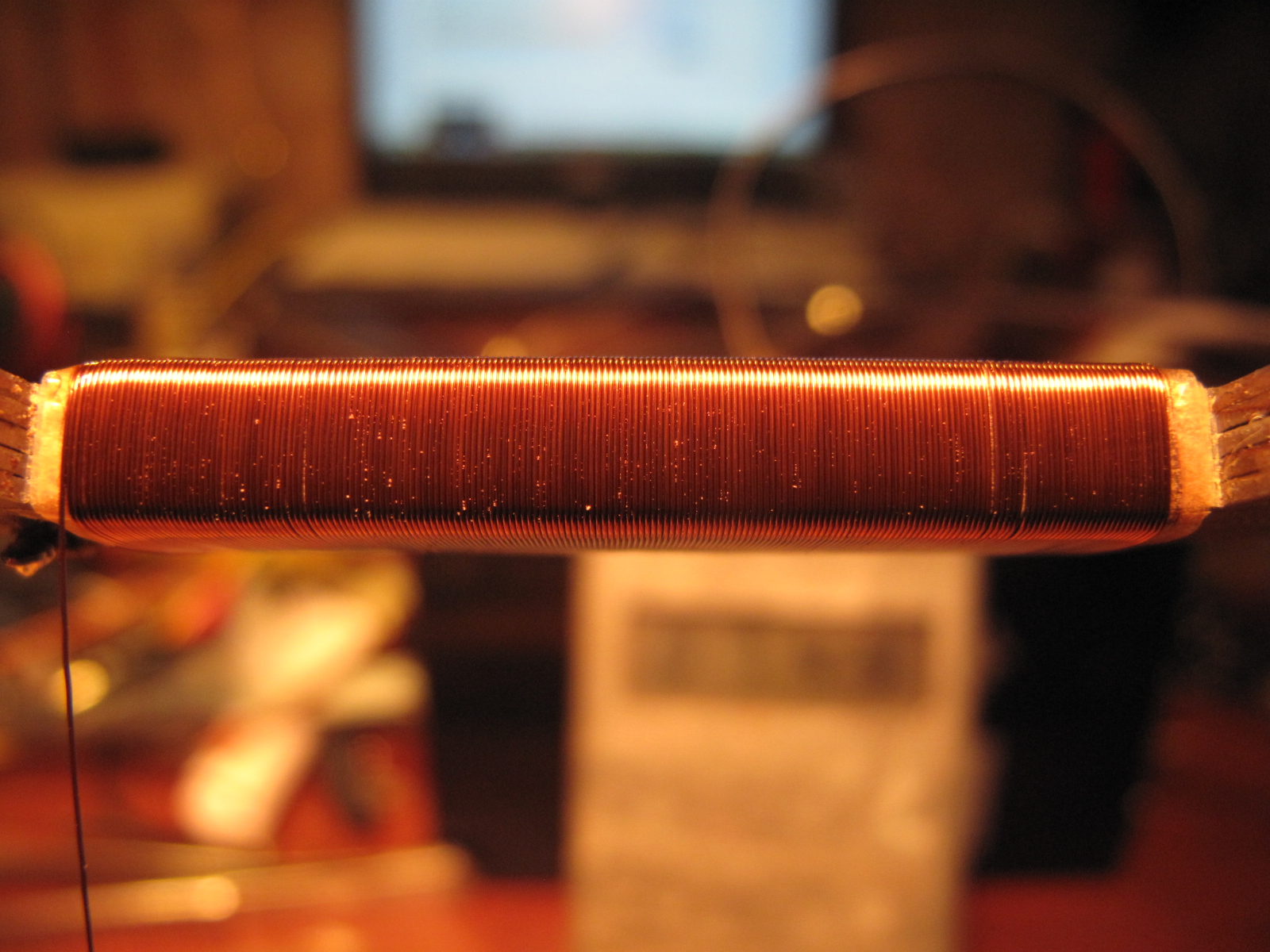

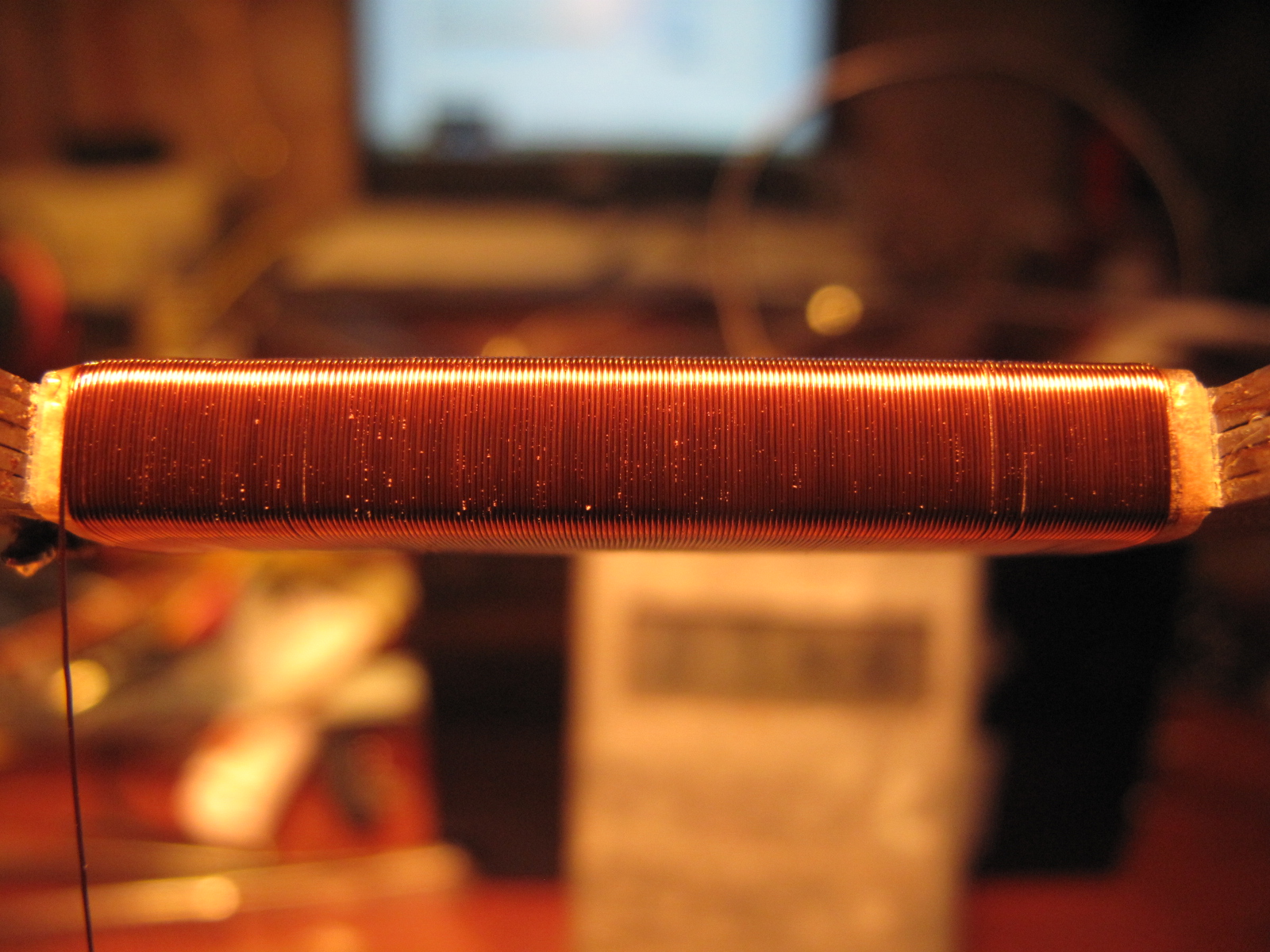

Кстати, я всегда выбрасываю штатный пластмассовый каркас, он сжирает по 1,5 мм с каждой стороны, не даёт катушке отдавать тепло в железяку, и снижает мощность катушки.
Здесь уместилось 5000 витков диаметром 0,13 мм, не смотря на бумагу.
Бумага толщиной 22 мкм, конденсаторная.
Железо опилено по углам надфилем и мелкой наждачкой, обмотано тремя витками этой же бумаги обмазанной эпоксидкой.

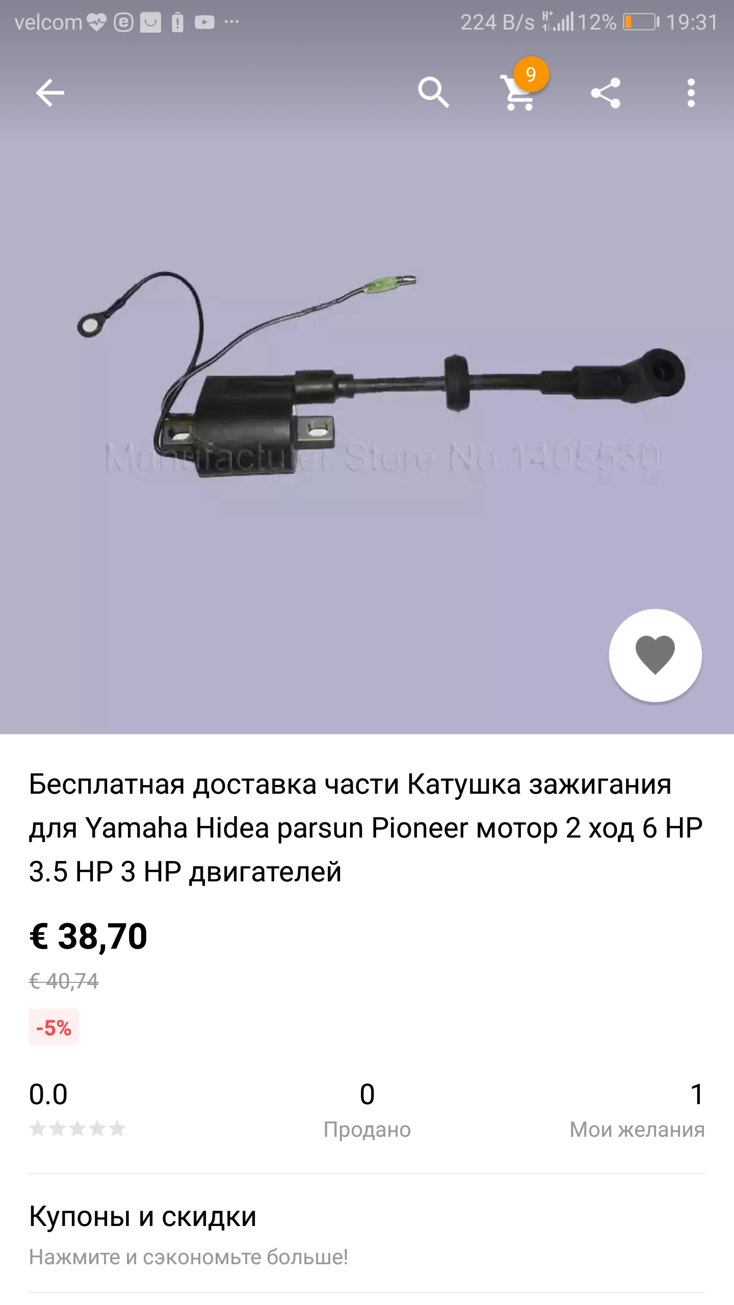

Если не получится, то если я закажу вот такую, она подайдёт?
Сергей Б
09.12.2017
5 412
1 603
А нету.
Тоже нету.
Подойдёт, но это катушка зажигания, а я говорил про подмаховичную, они горят чаще.

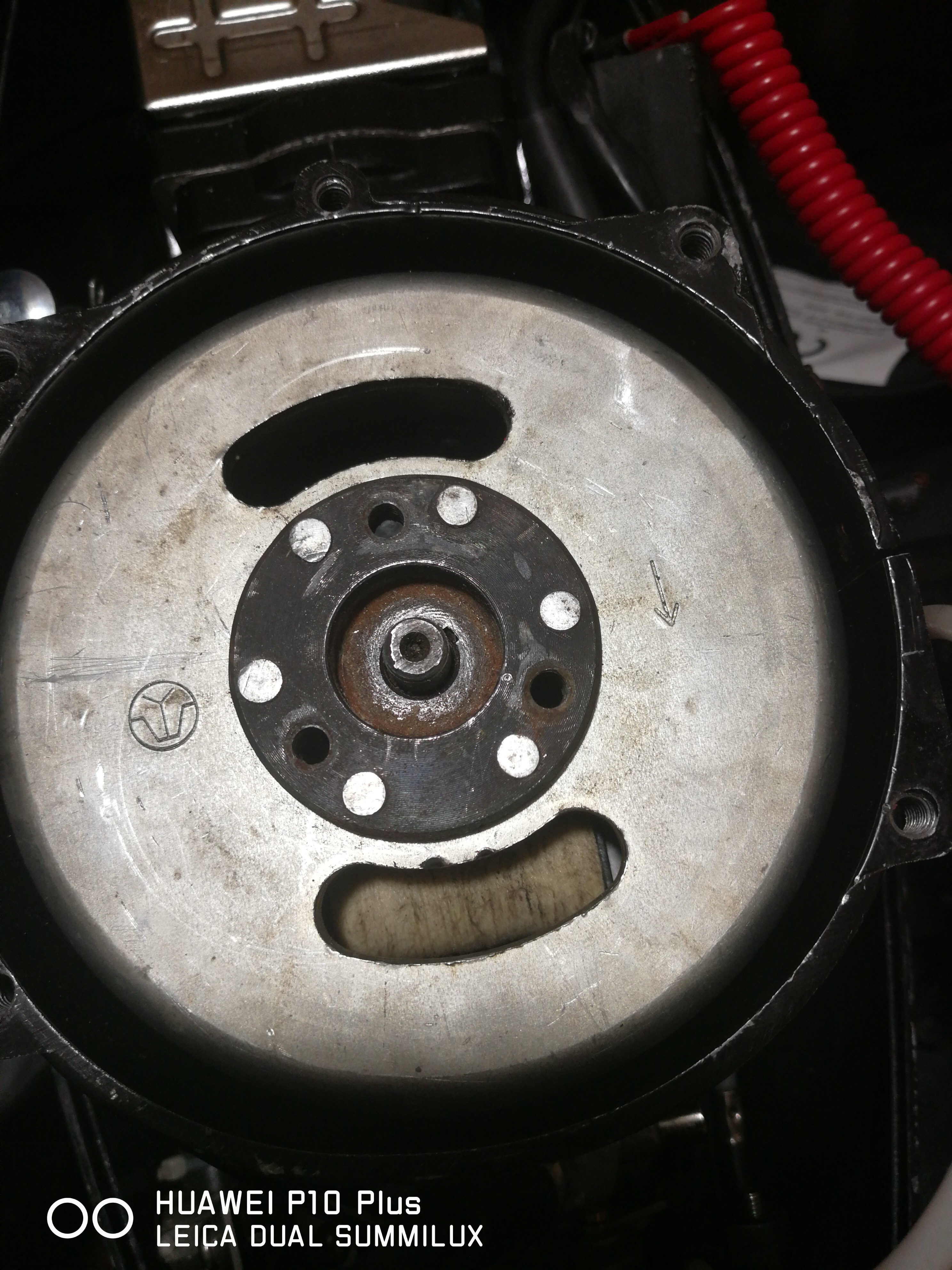

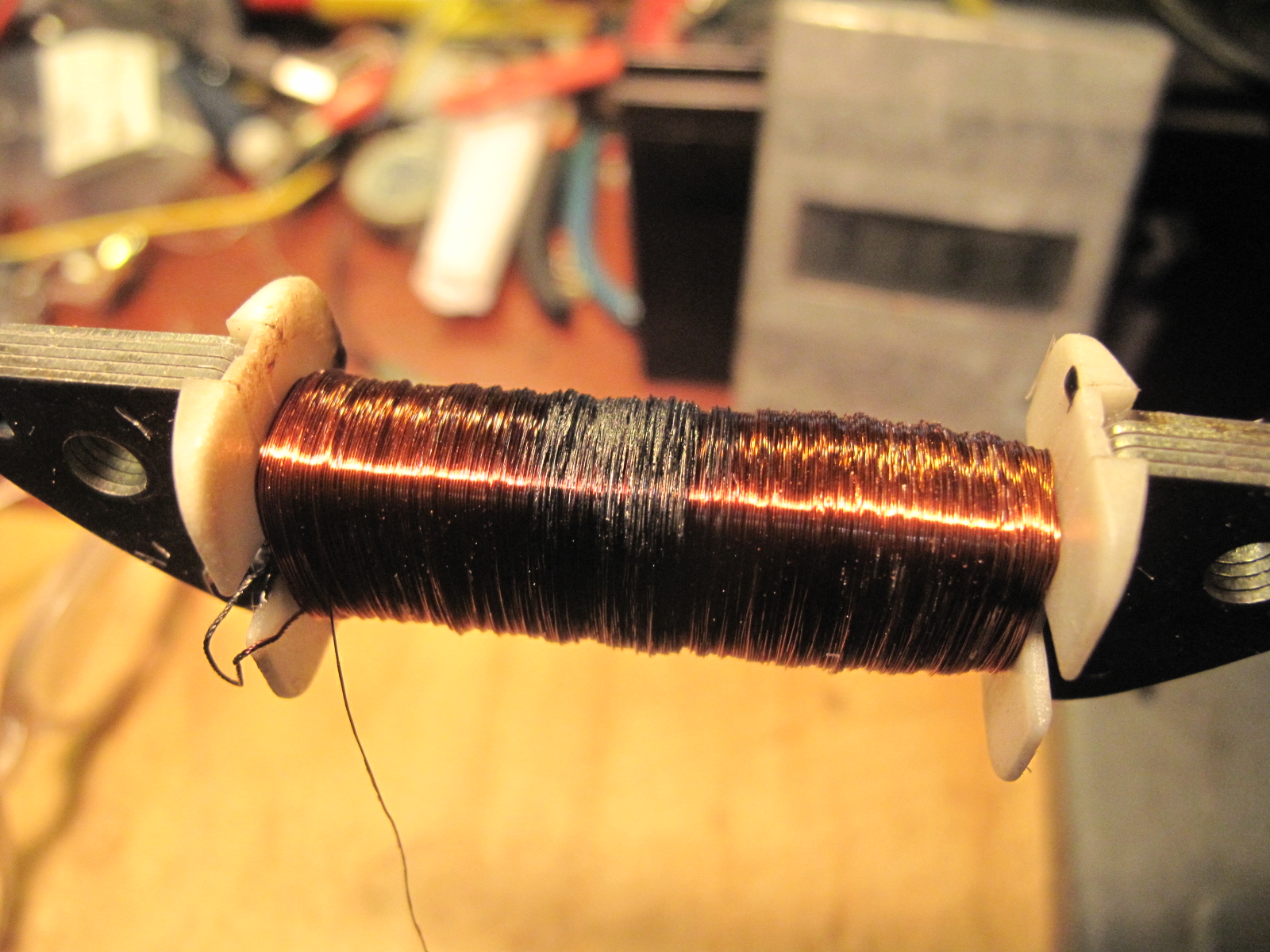

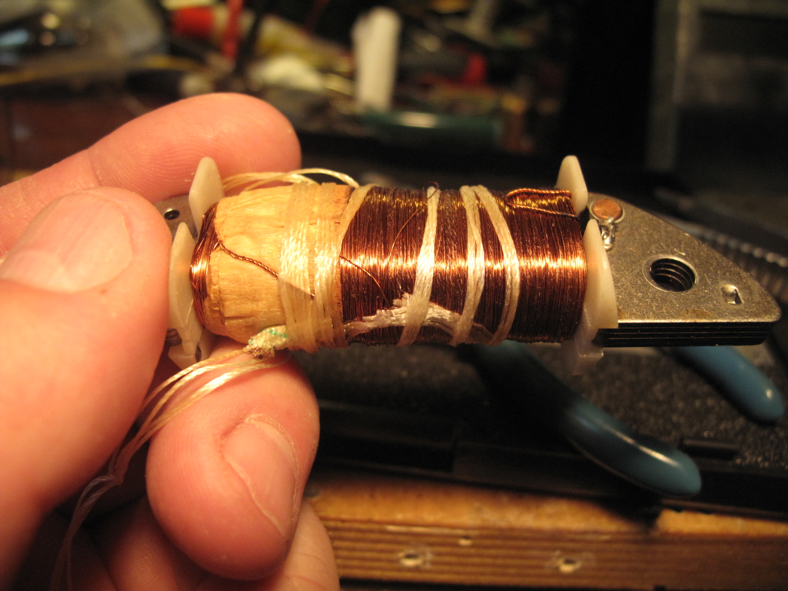

Они не всегда обуглены снаружи.
Для маховика нужен съёмник, там три резьбовых отверстия в ступице для него.
