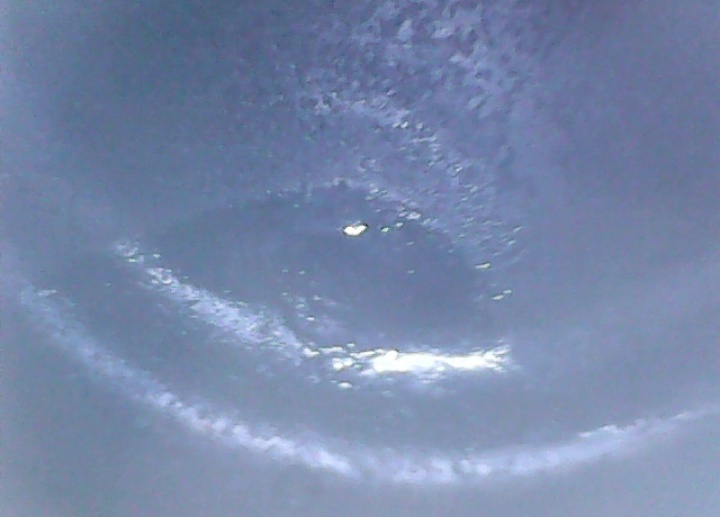

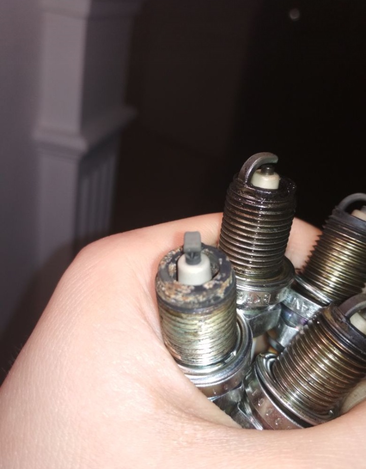

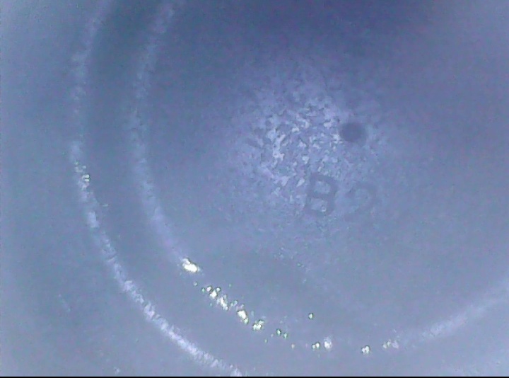

Всем привет!
Кто что думает?
Ну и просьба писать понимающим в вопросе...

Нагар. Какое масло юзаешь?

ПВХ НДНД 370 :(
Ну это пи..дец . К официалам, в гарантийку и т.д.

На первой свече ржавчино от воды или паров попавших в цилиндр через выхлопные каналы на не консервированом двигателе. Скорее всего второе. Ездий и не парься, но не повтаряй ошибки других.
Луха, спасибо тебе большое!
Чотко по дело и с дельным советом!
