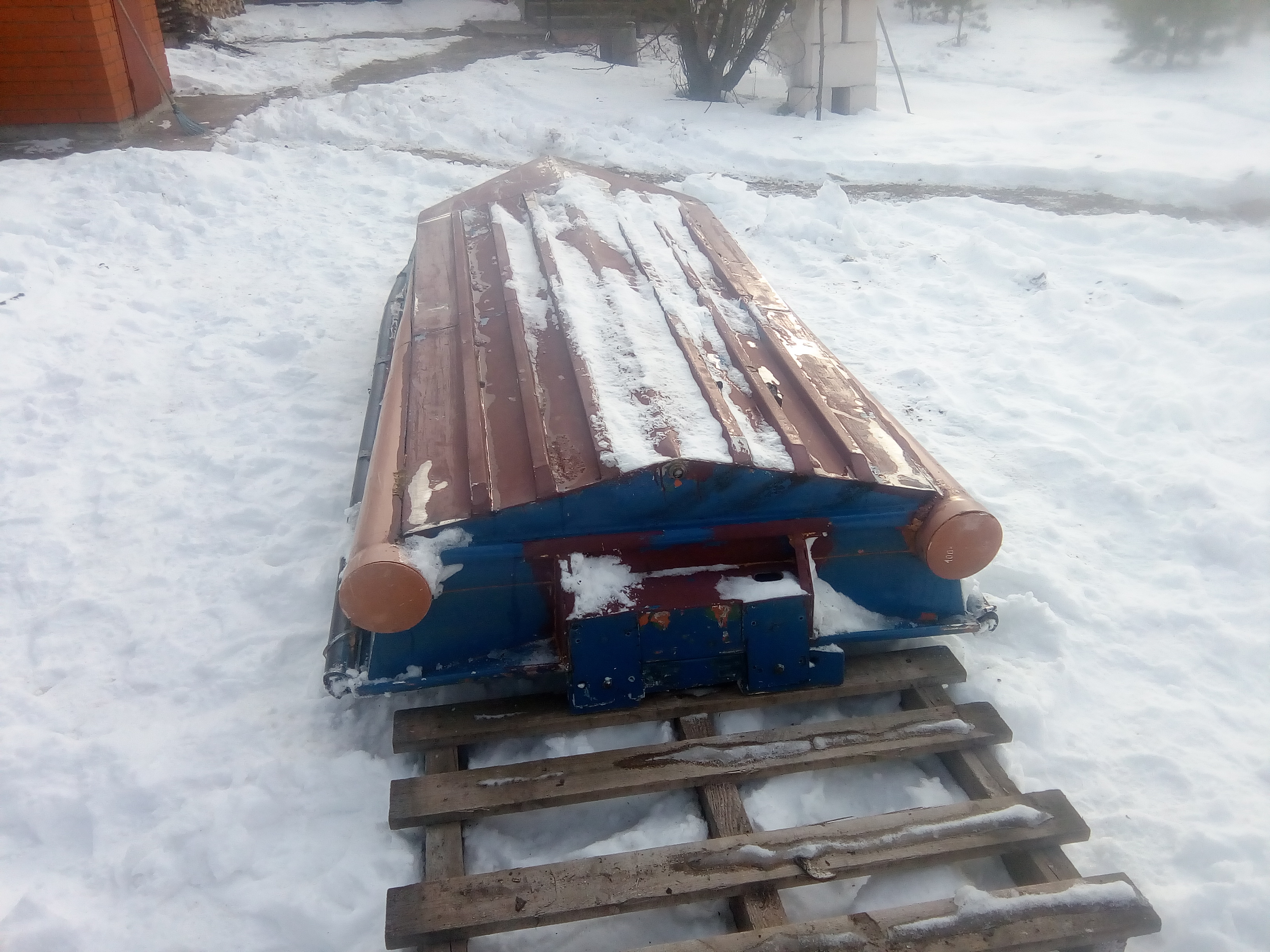

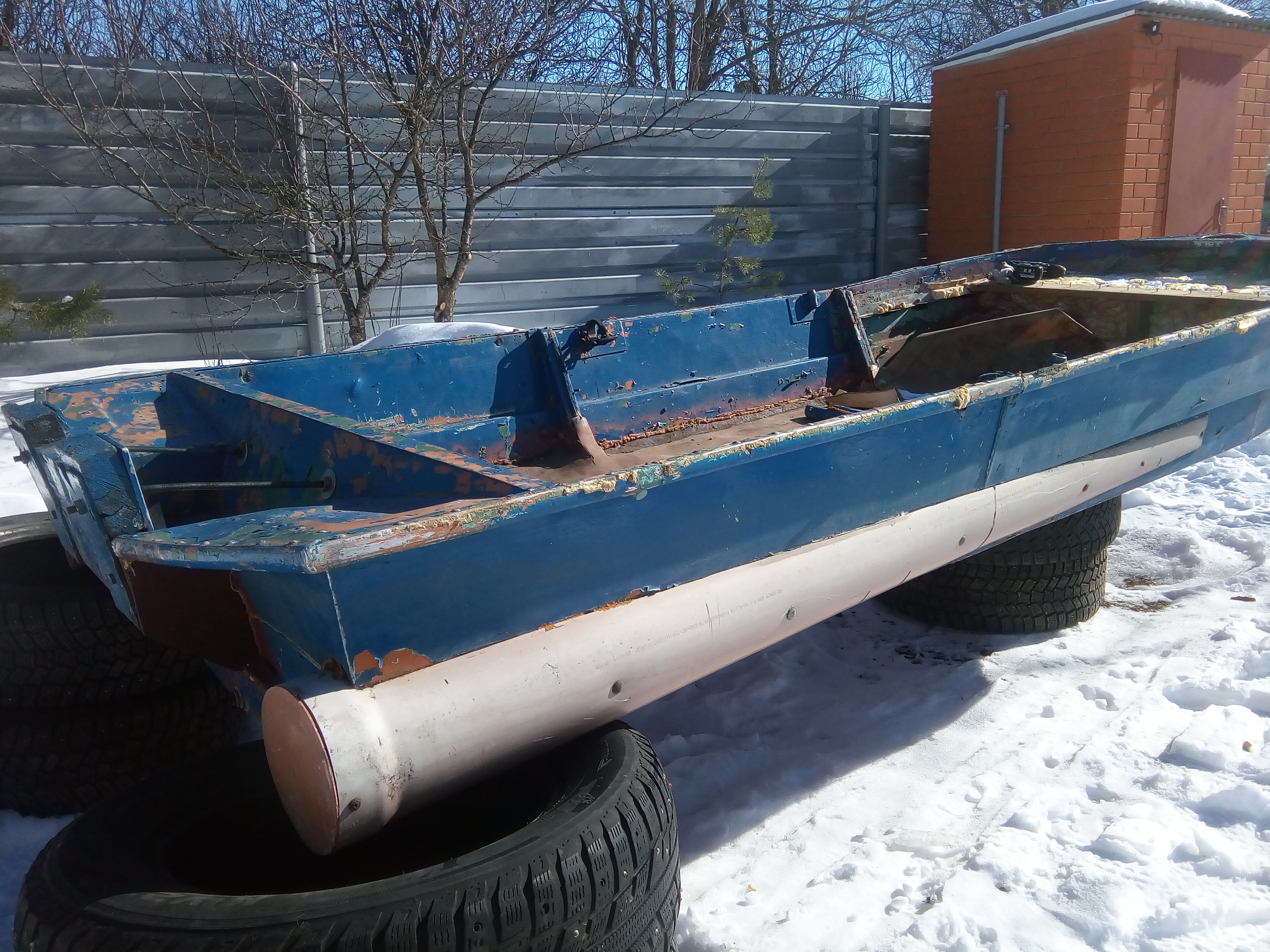

корпус красился неизвестное количество раз,к бортам прикреплены самодельные "були" из канал.трубы,банок нет, весь залит пеной, и сверху линолеумом заделан.вес его был изначально гораздо более 100кг, двоем еле погрузили.

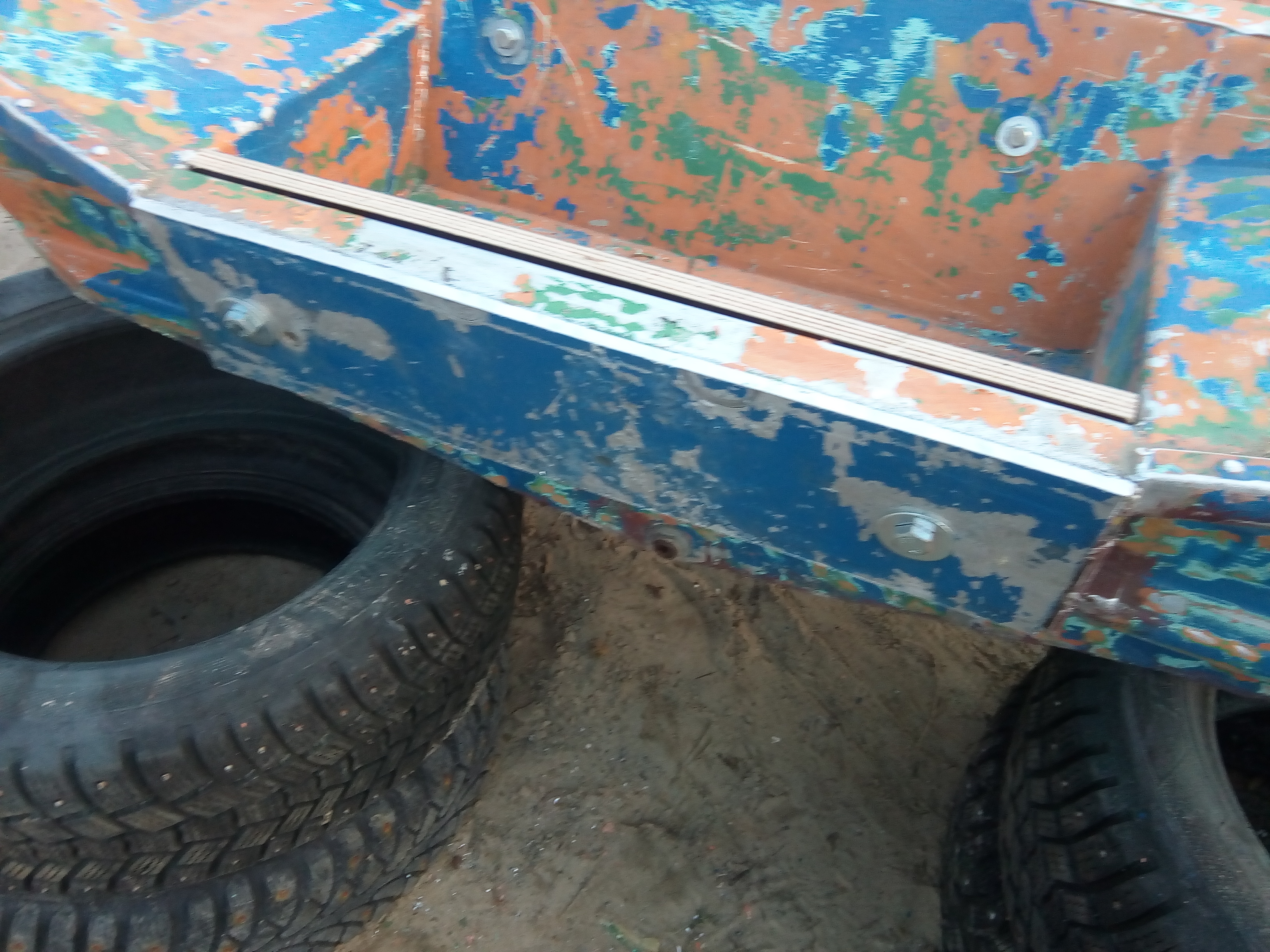

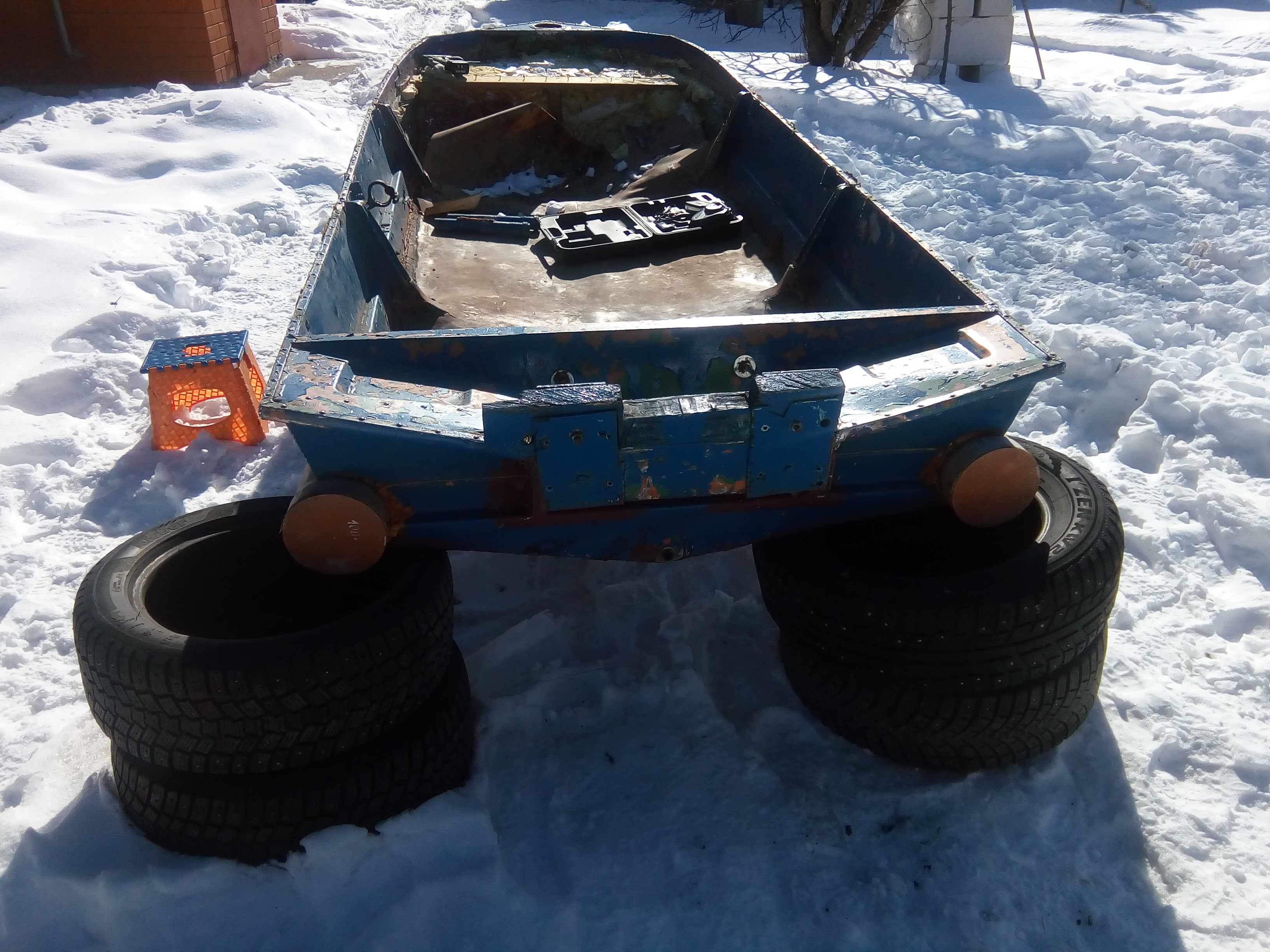

транец собран наборный, из разных материалов,четкого горизонта на нем не было.

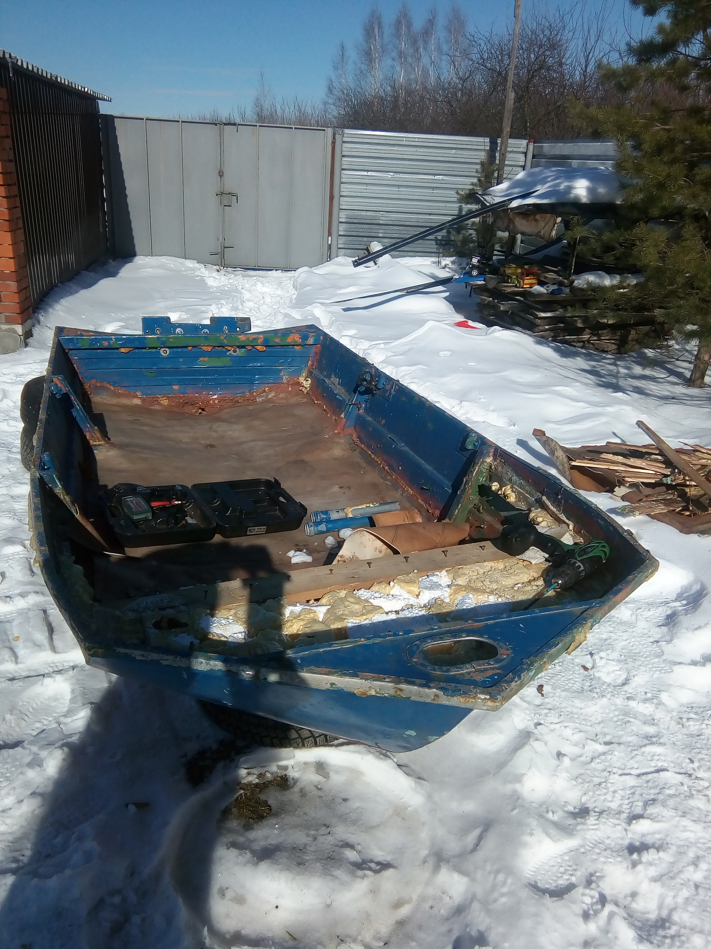

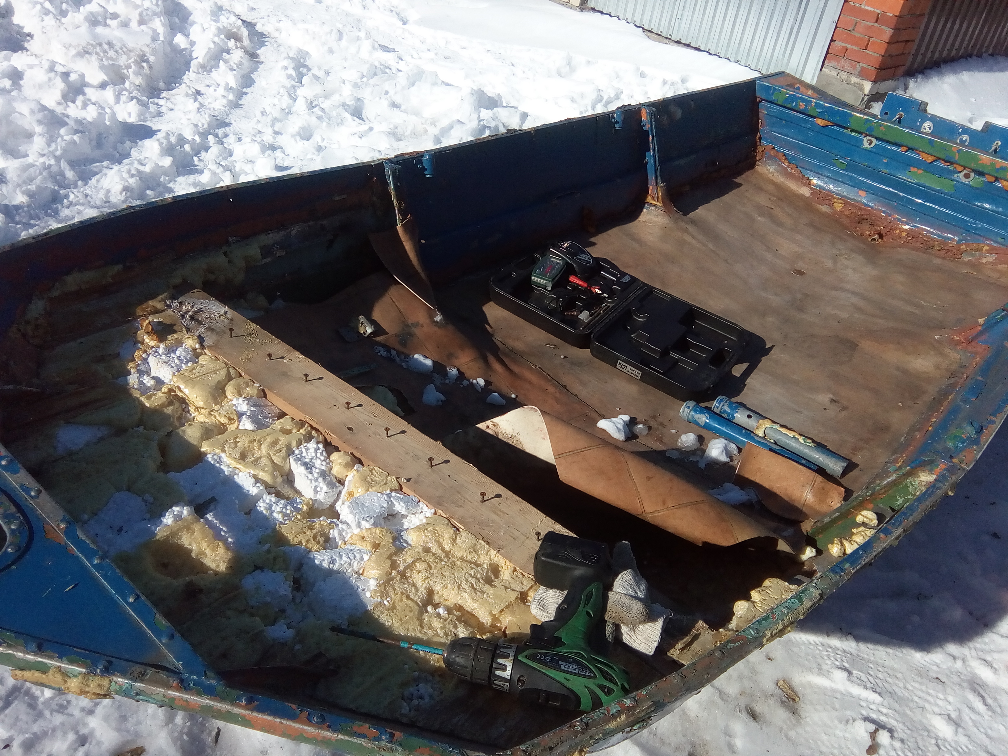

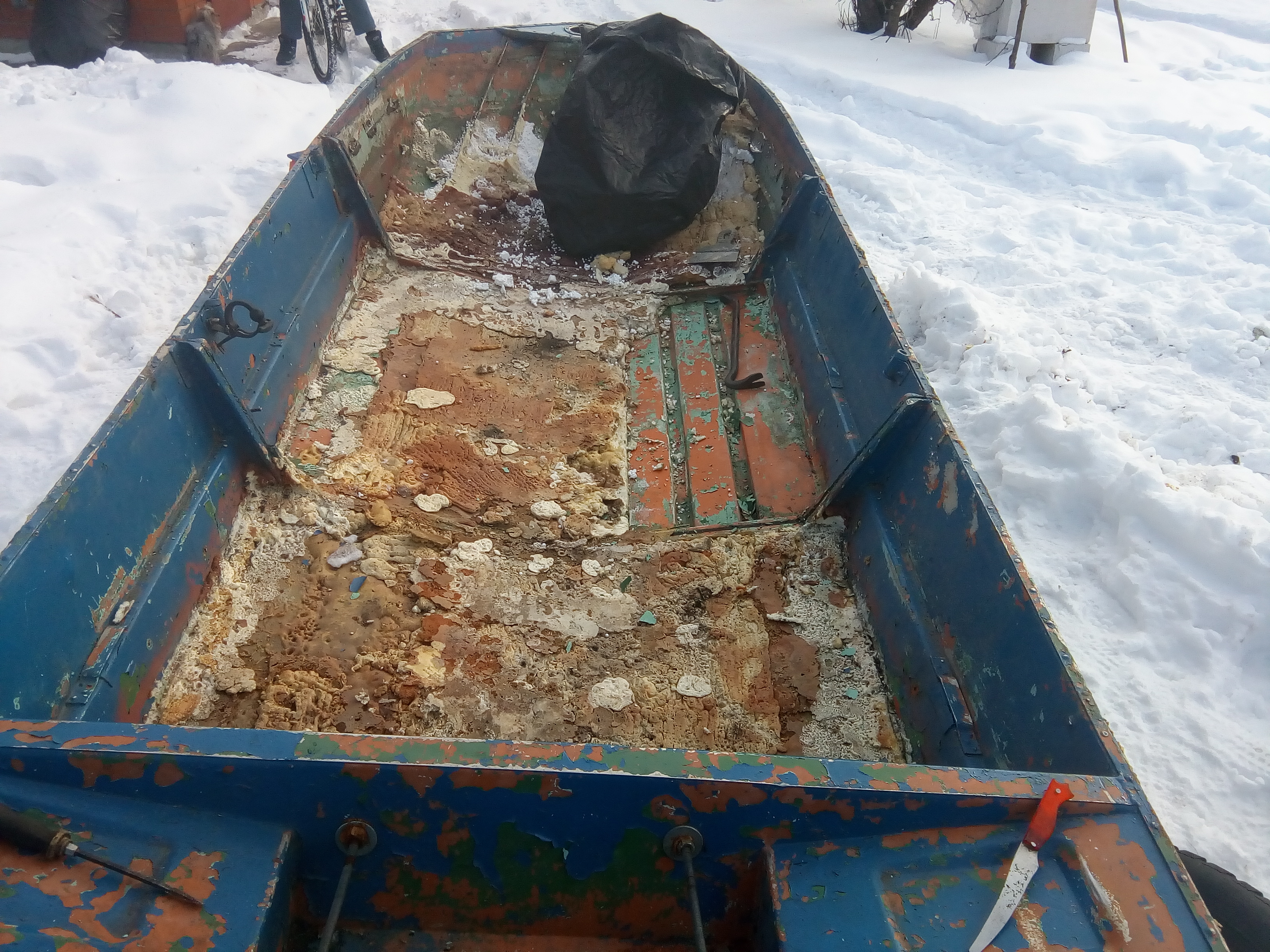

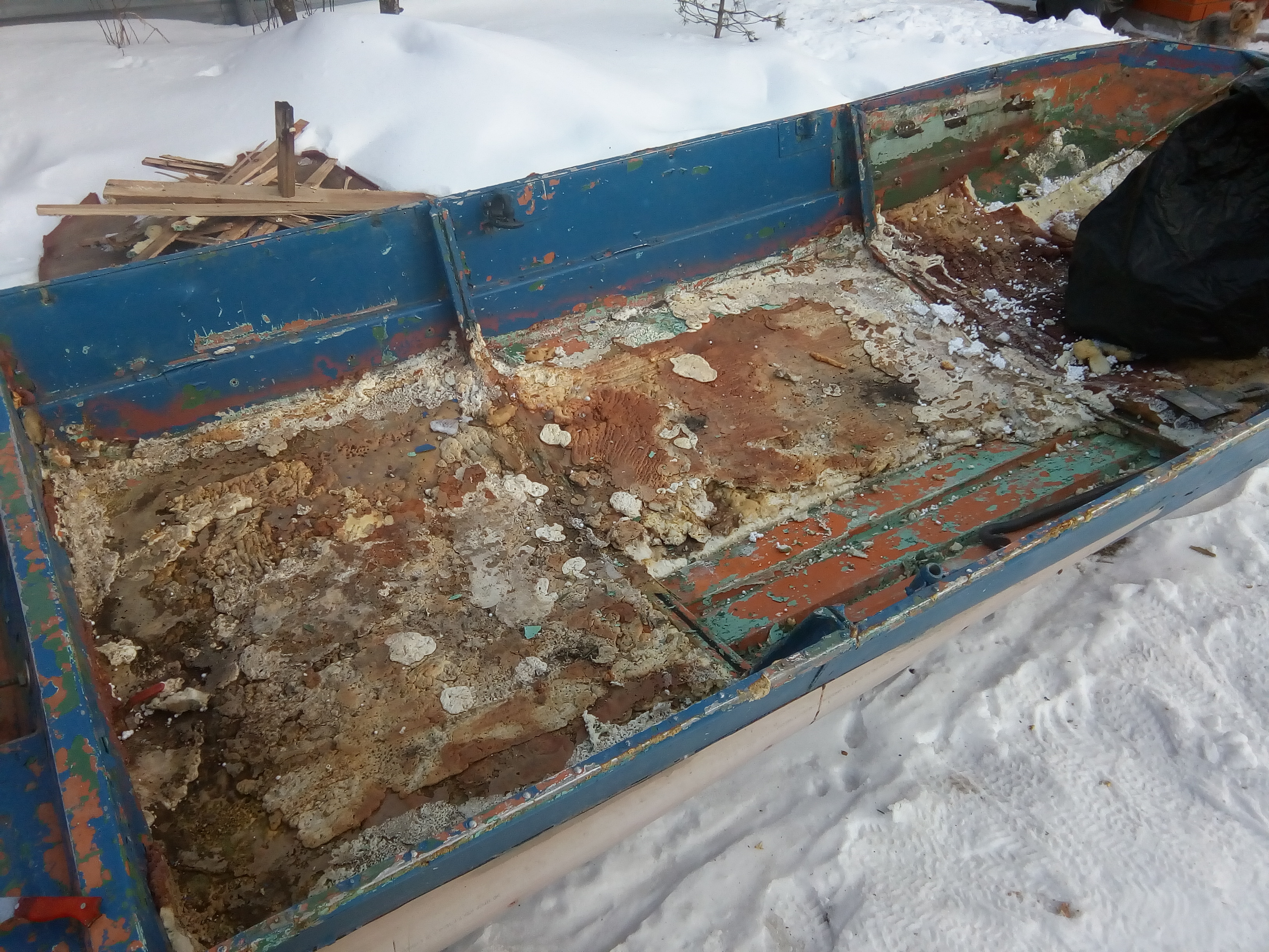

снял старый линолиум, под ним пены см 10-12, причем вся в воде.как губка.на носу непонятная конструкция из половой рейки.
ямахин
03.05.2018
72
рязань
дмитрий
казанка5м3,автобот.
ямаха 30,гладиатор 9.9
в итоге мокрой пены набралось -3 мешка по 230 литров, она и давала весь вес.плюс рейка и вагонка сырые и тежелые удалил полностью все лишнее.стал спокойно его передвигать.

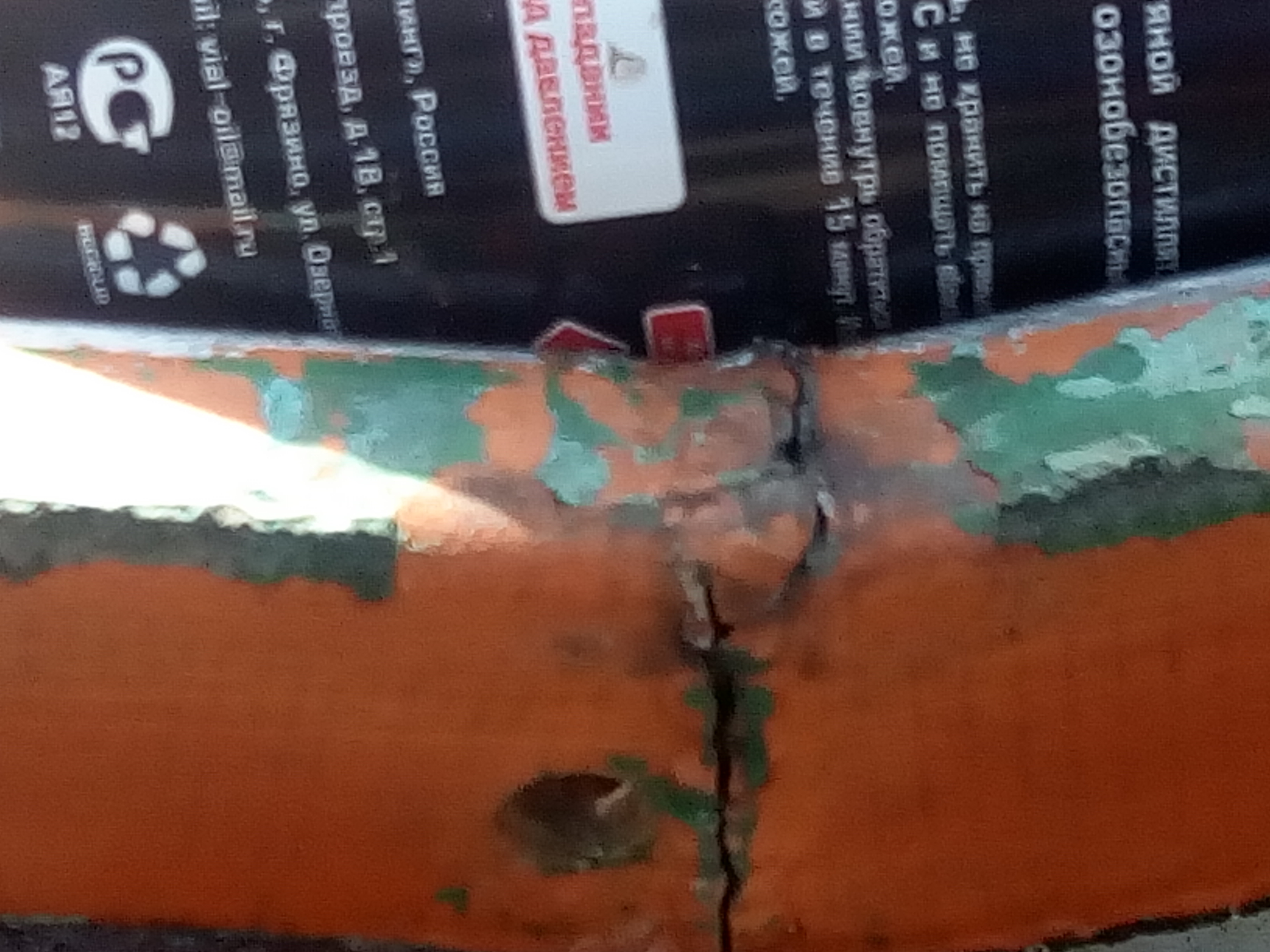

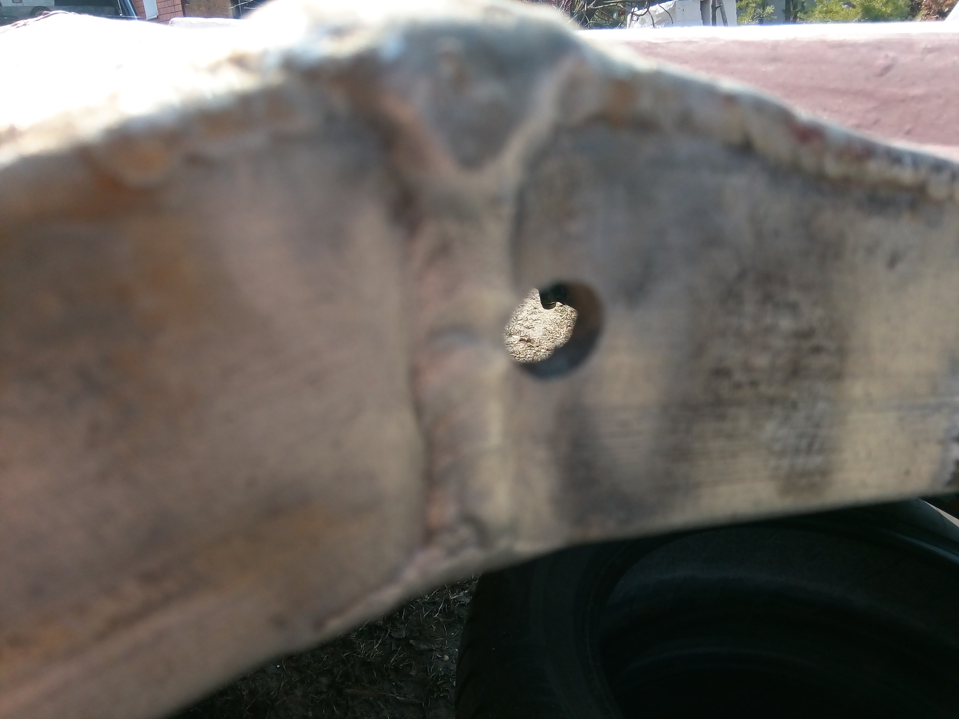

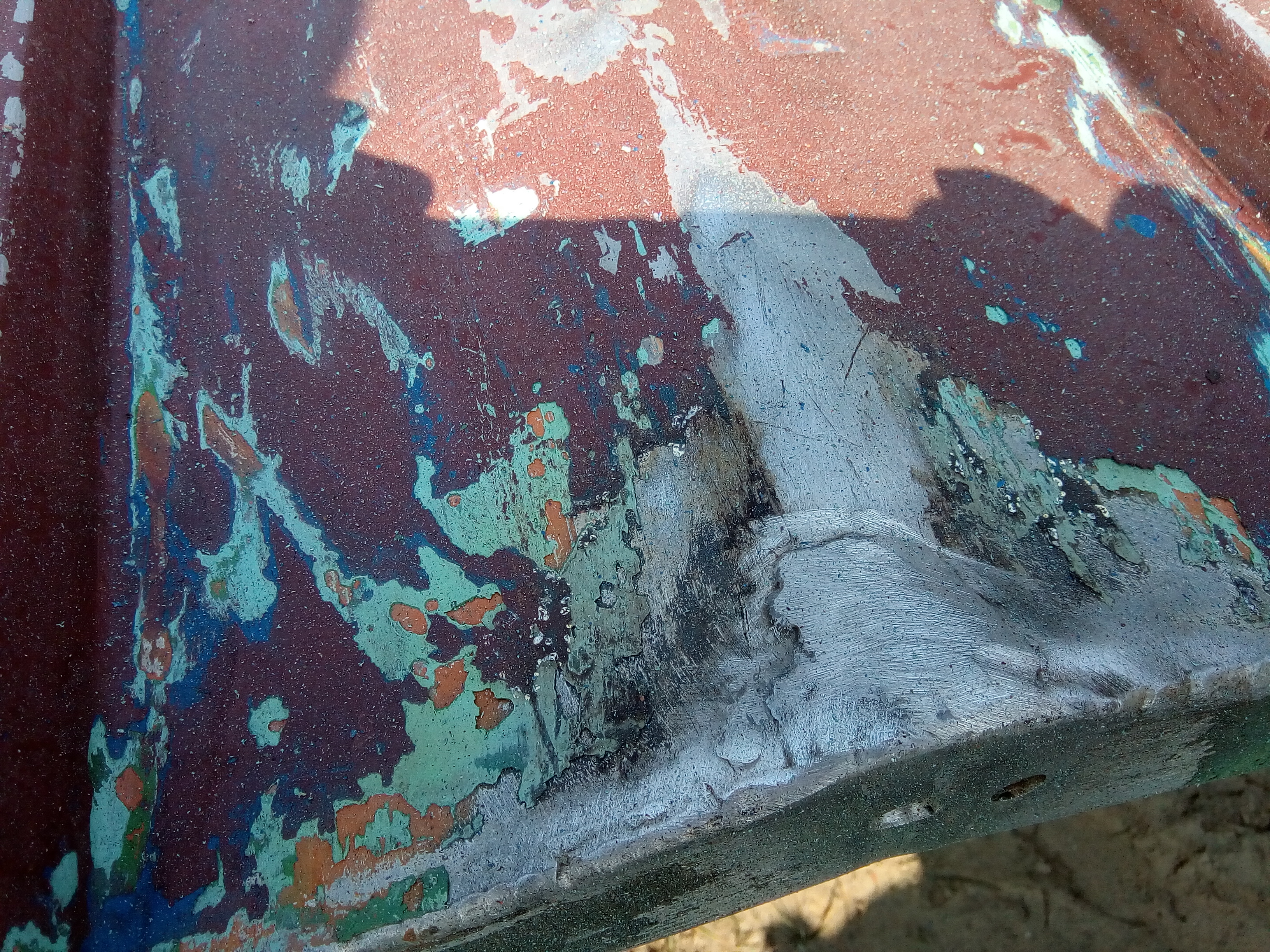

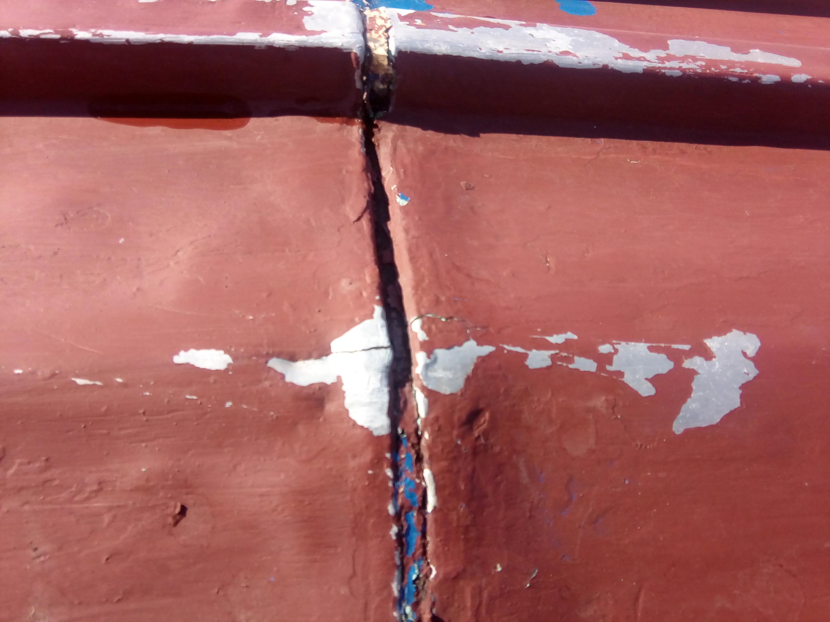

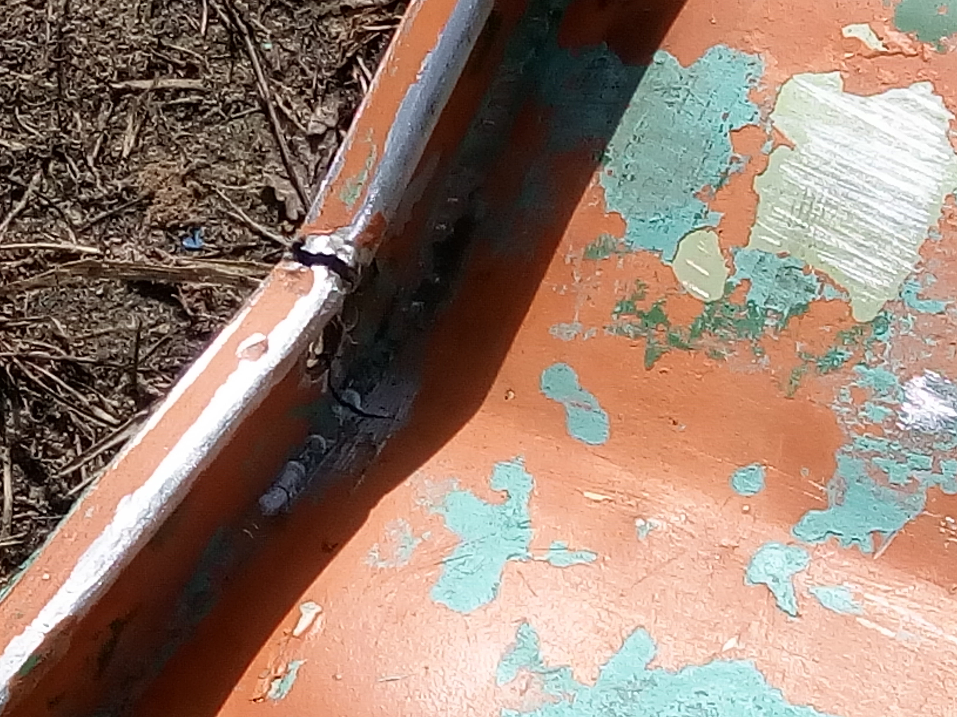

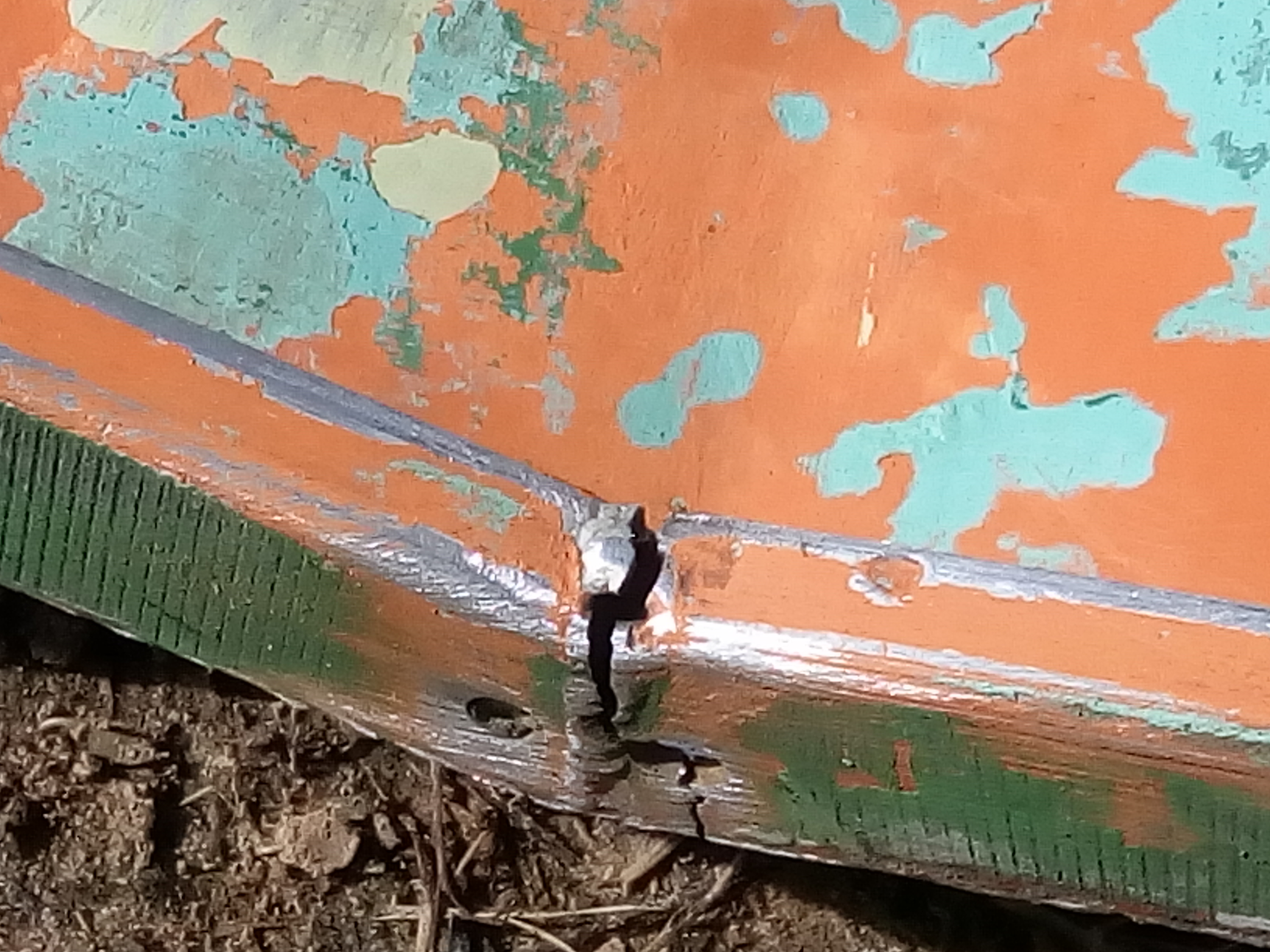

после очистки вылезли вот такие неприятности между 2 и 3 секцией, хотя со стороны киля их почти не видно было.
ямахин
03.05.2018
72
рязань
дмитрий
казанка5м3,автобот.

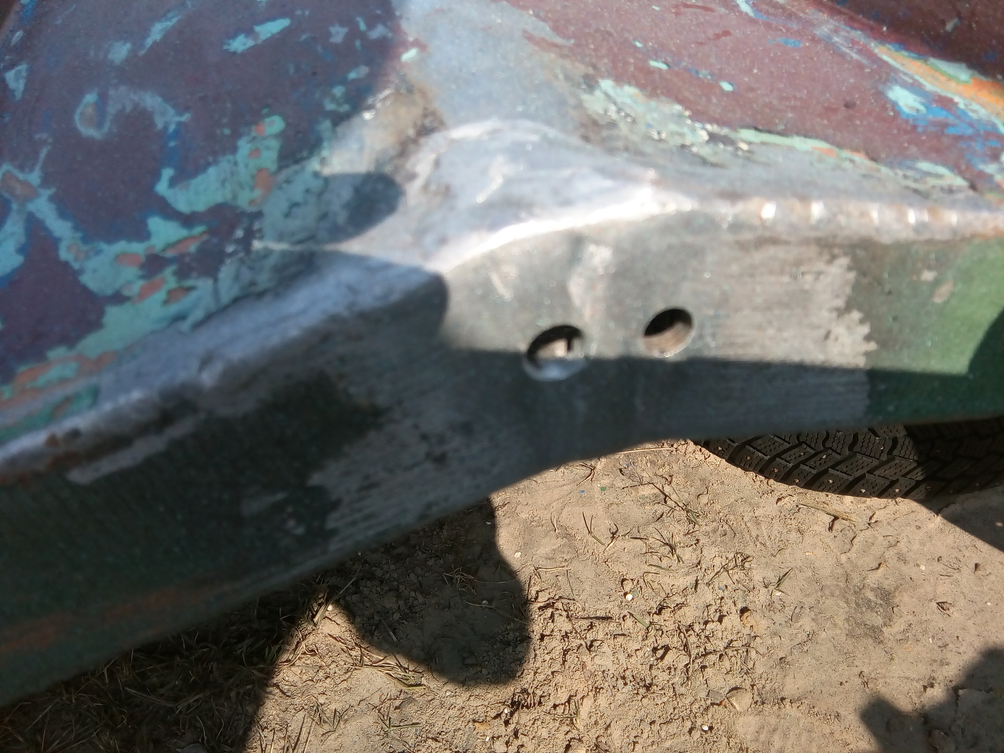

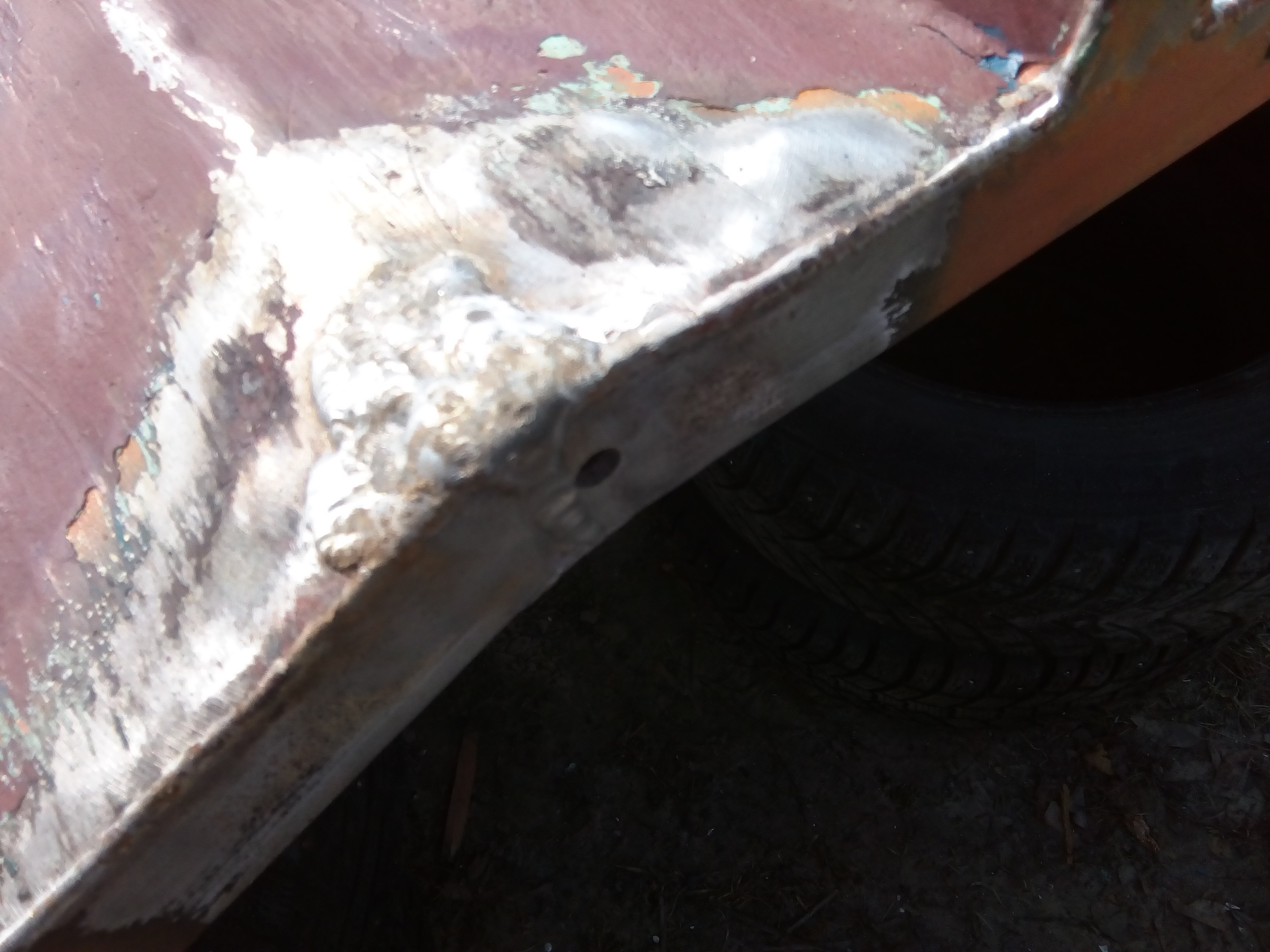

пришлось варить все трещины,хорошо что первая секция была в хорошем виде.

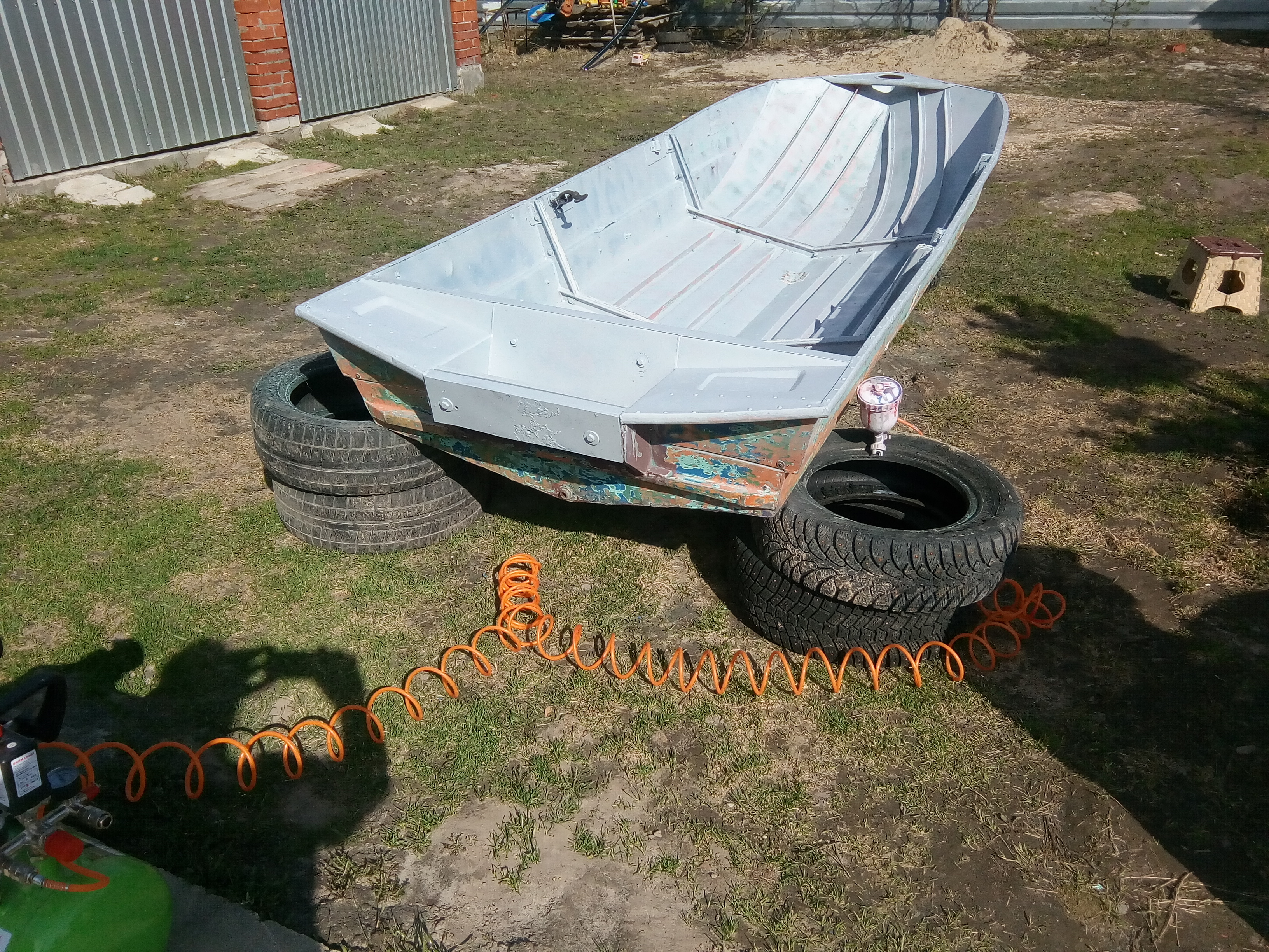

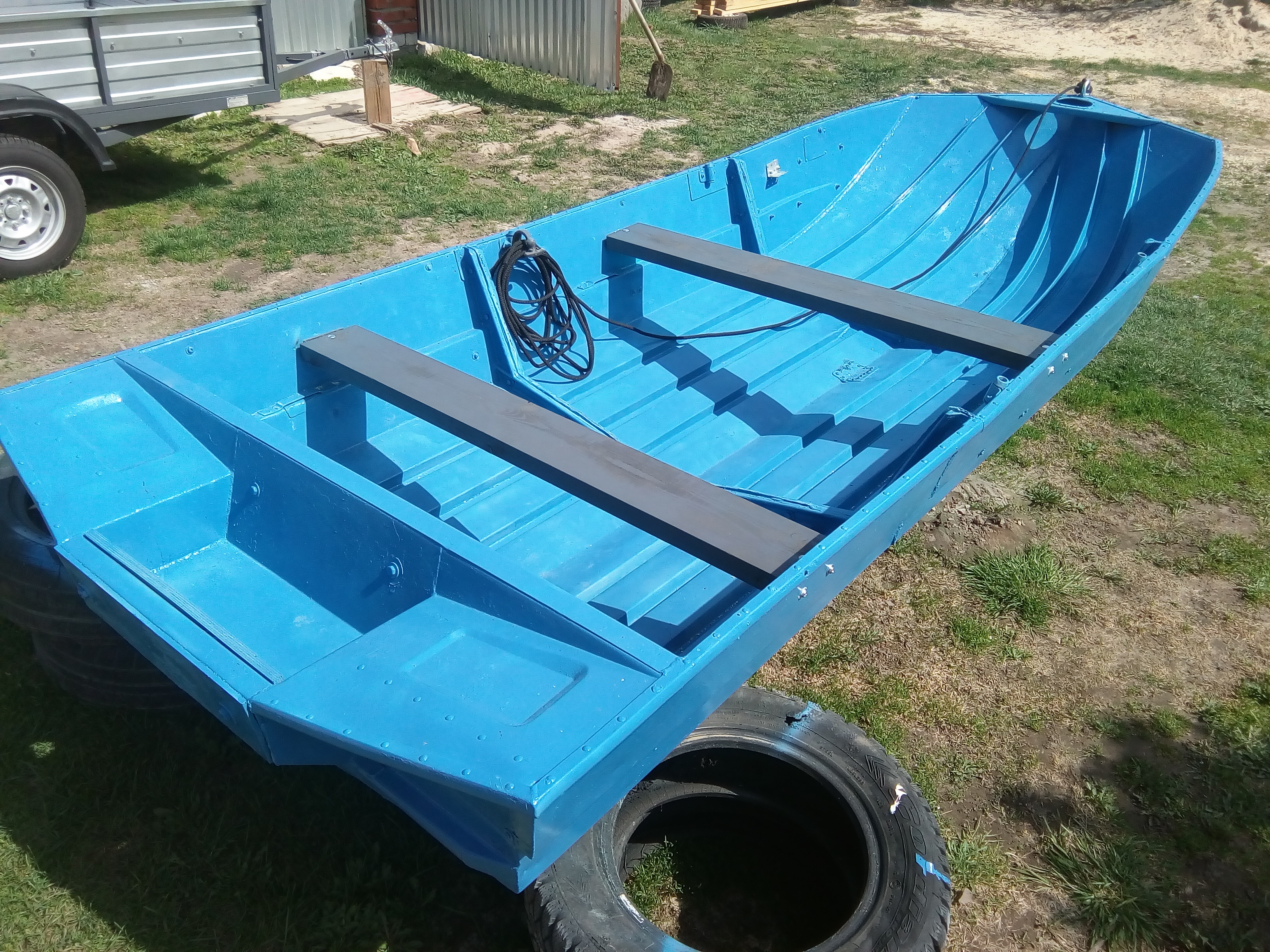

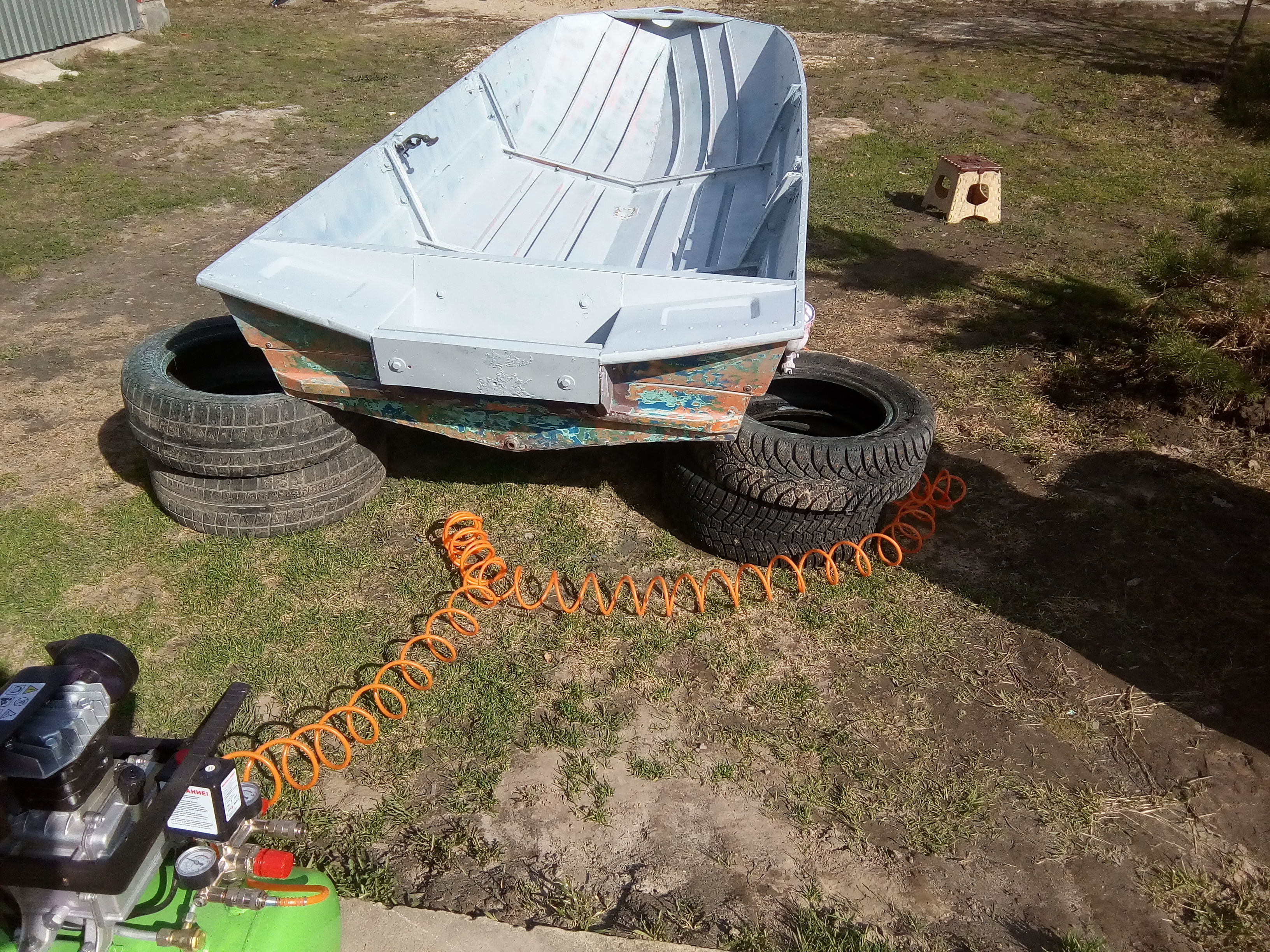

поменял прокладку на новый полиуретан , клей-герметик SOUDAL, новые болты с шайбами и фиксирующими гайками , собрал опять все заново .и отпескоструил.

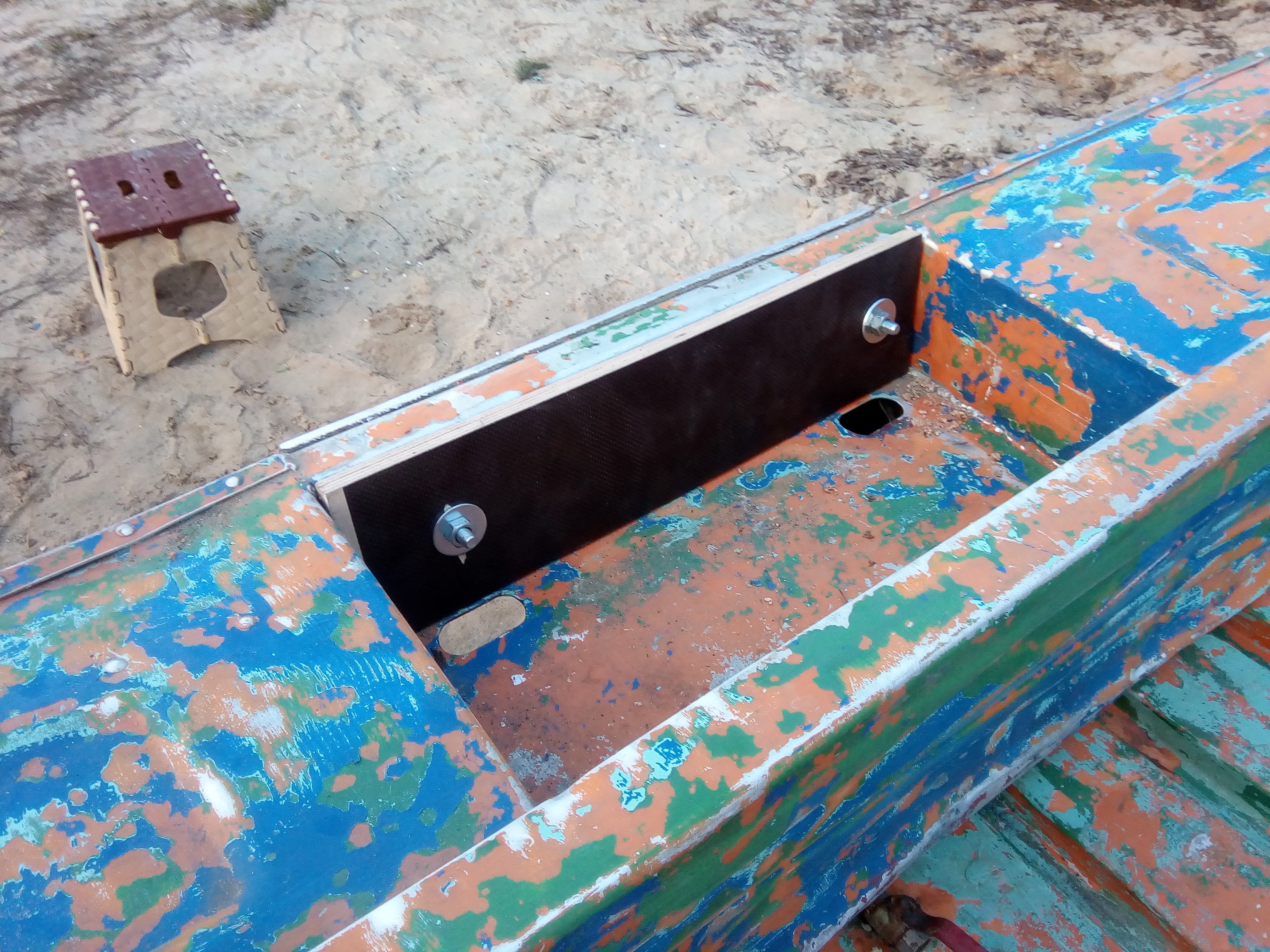

транец старый разобрал полностью и выбросил.сделал новый , благо дюраль и фанера с пропиткой была в старых запасах.

далее эпоксидная грунтовка -2 слоя и покраска в сток -цвет.

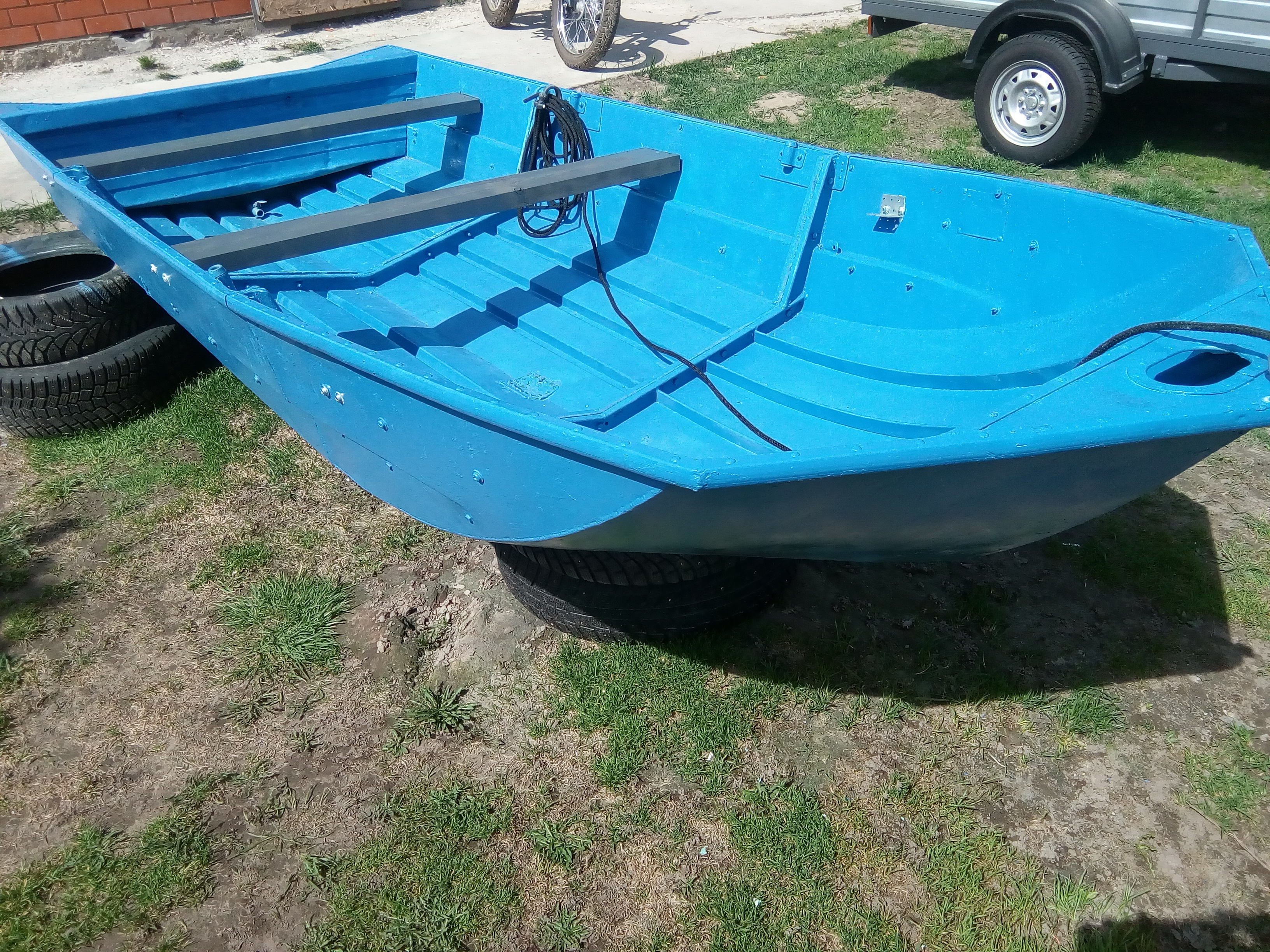

поставил еще 2 банки по своим габаритам.
ямахин
03.05.2018
72
рязань
дмитрий
казанка5м3,автобот.

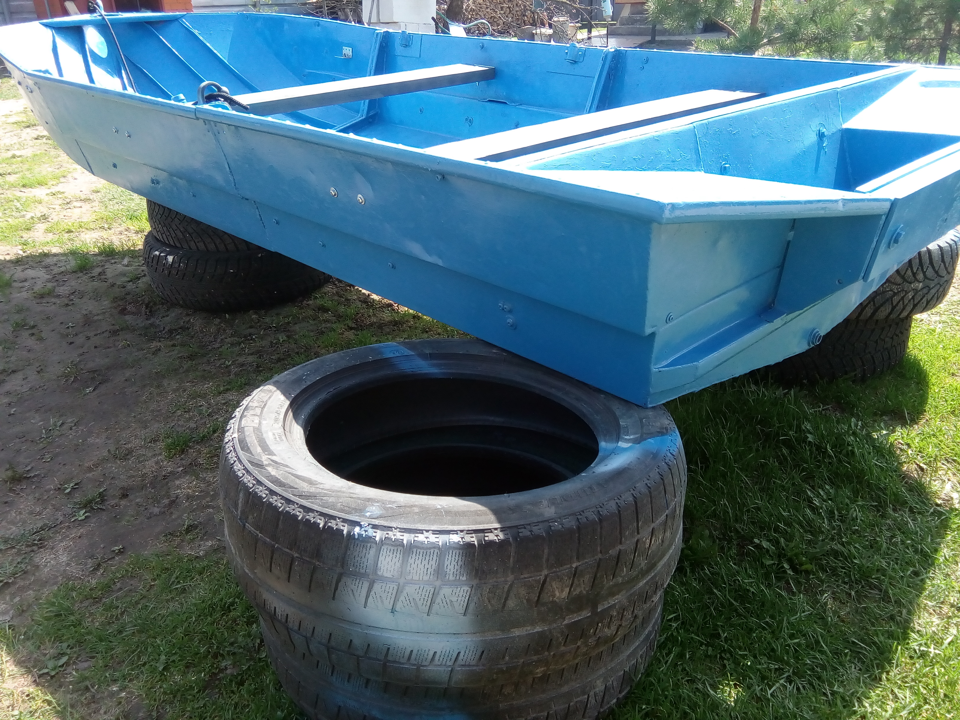

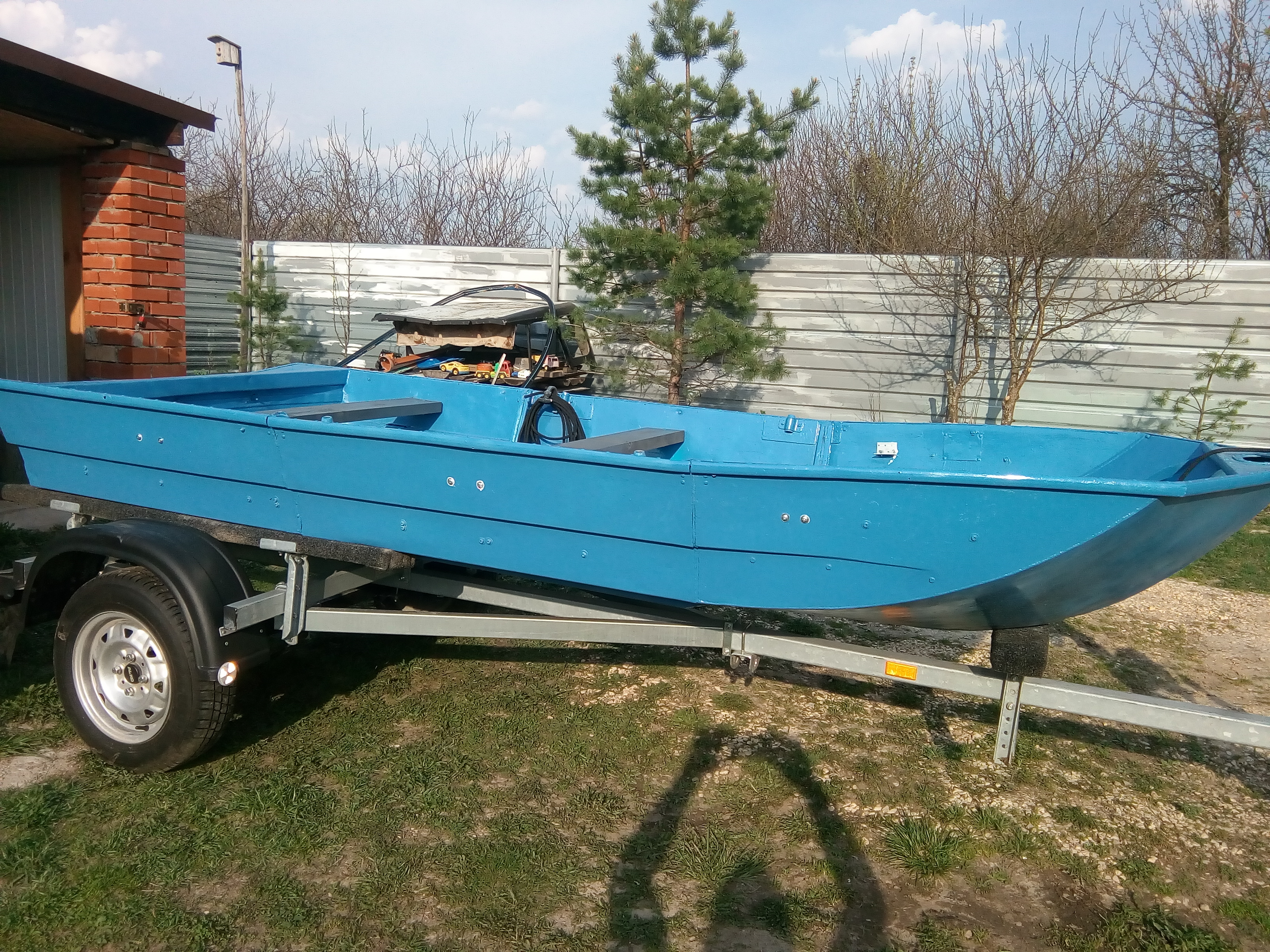

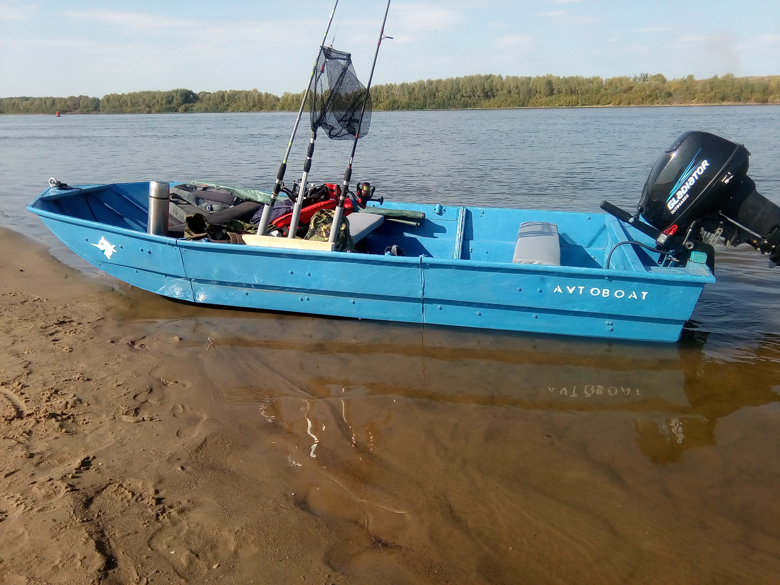

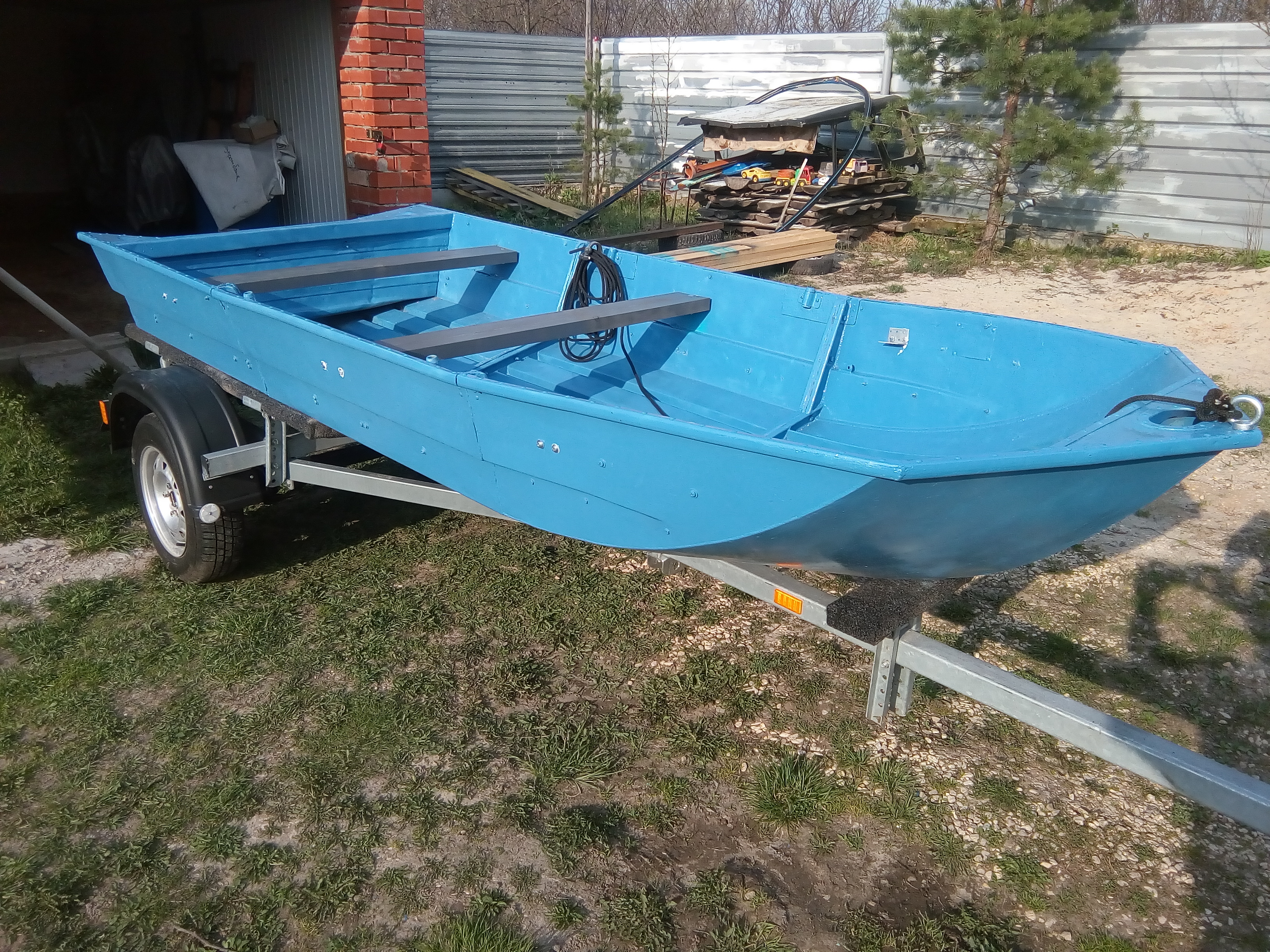

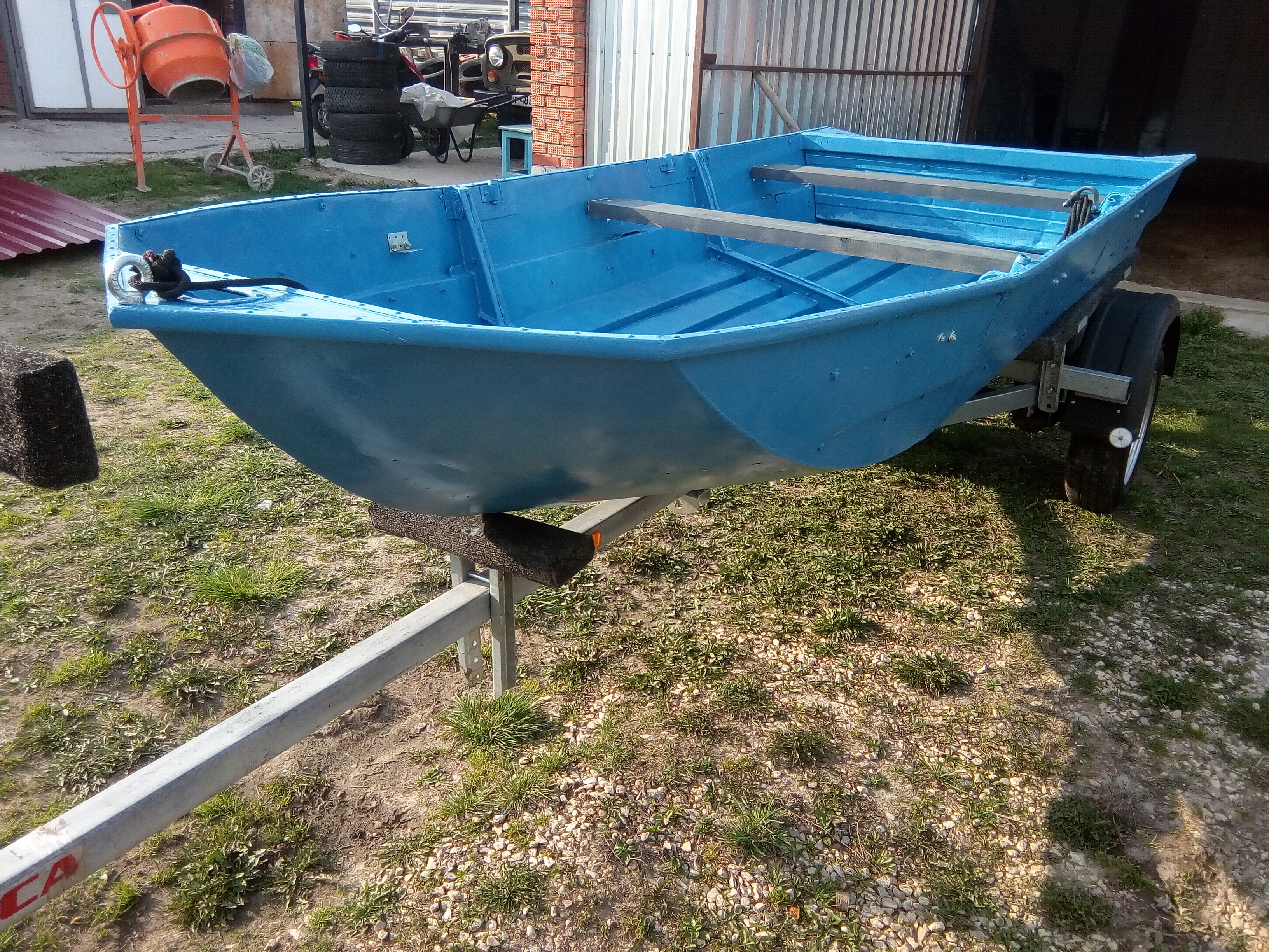

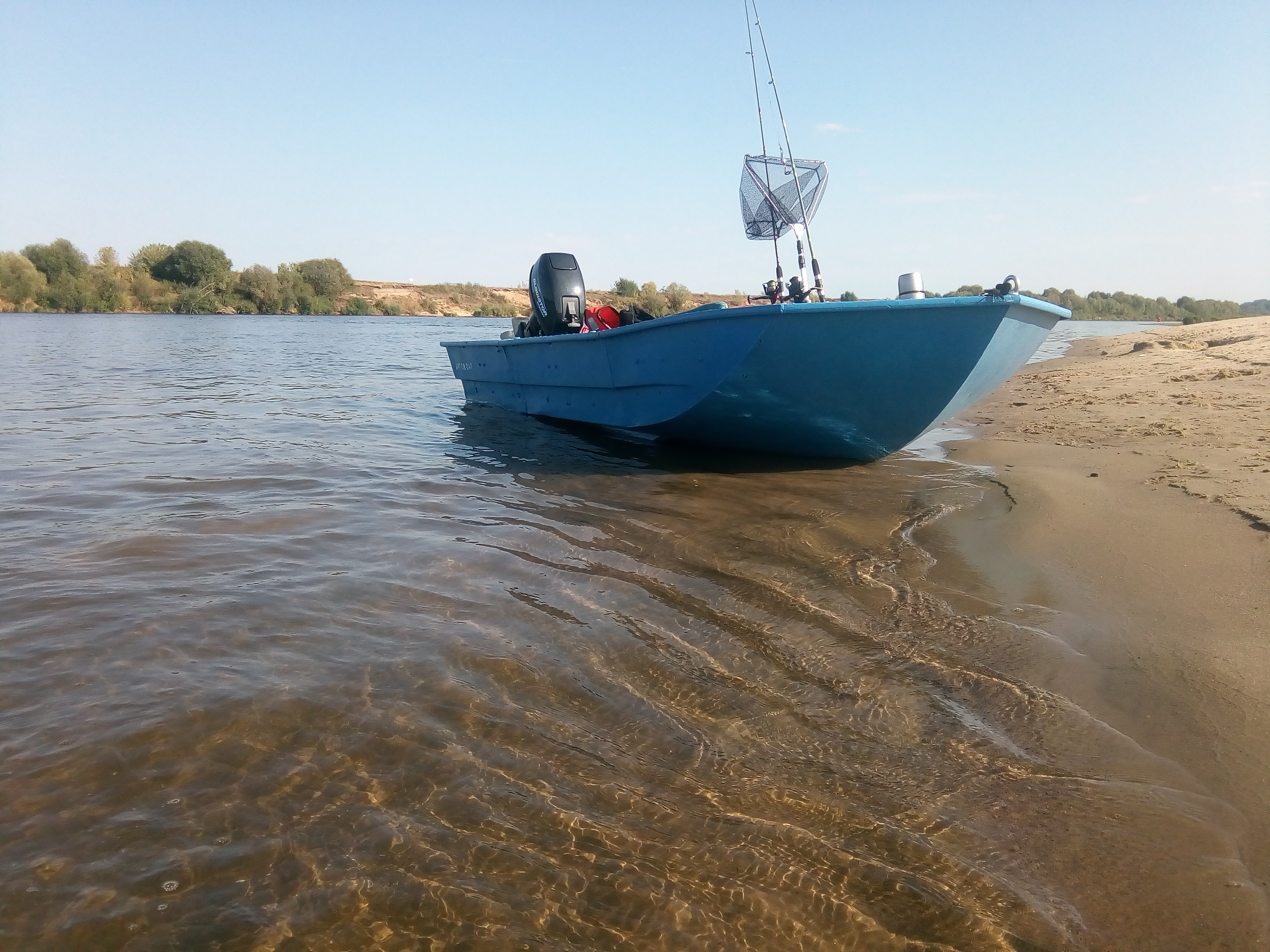

ну вот так получилось в итоге, есть еще мысли по поводу небольших модернизаций , но это а в рабочем процессе. в выходные вывозил на воду на течь-драйв- все прекрасно.

Ока.сентябрь.

На ходу оказался очень резвым и маневренным, даже при полной загрузке.Очень доволен этой лодкой.Видео ссылка на ютуб.

Молодец Дмитрий! Только поставь шпильки на транец для усиления. Без них транец лопается по краям, где у тебя заканчивается фанера.На двухцилиндровых ещё не так, а на одноцилиндровых за сезон.
