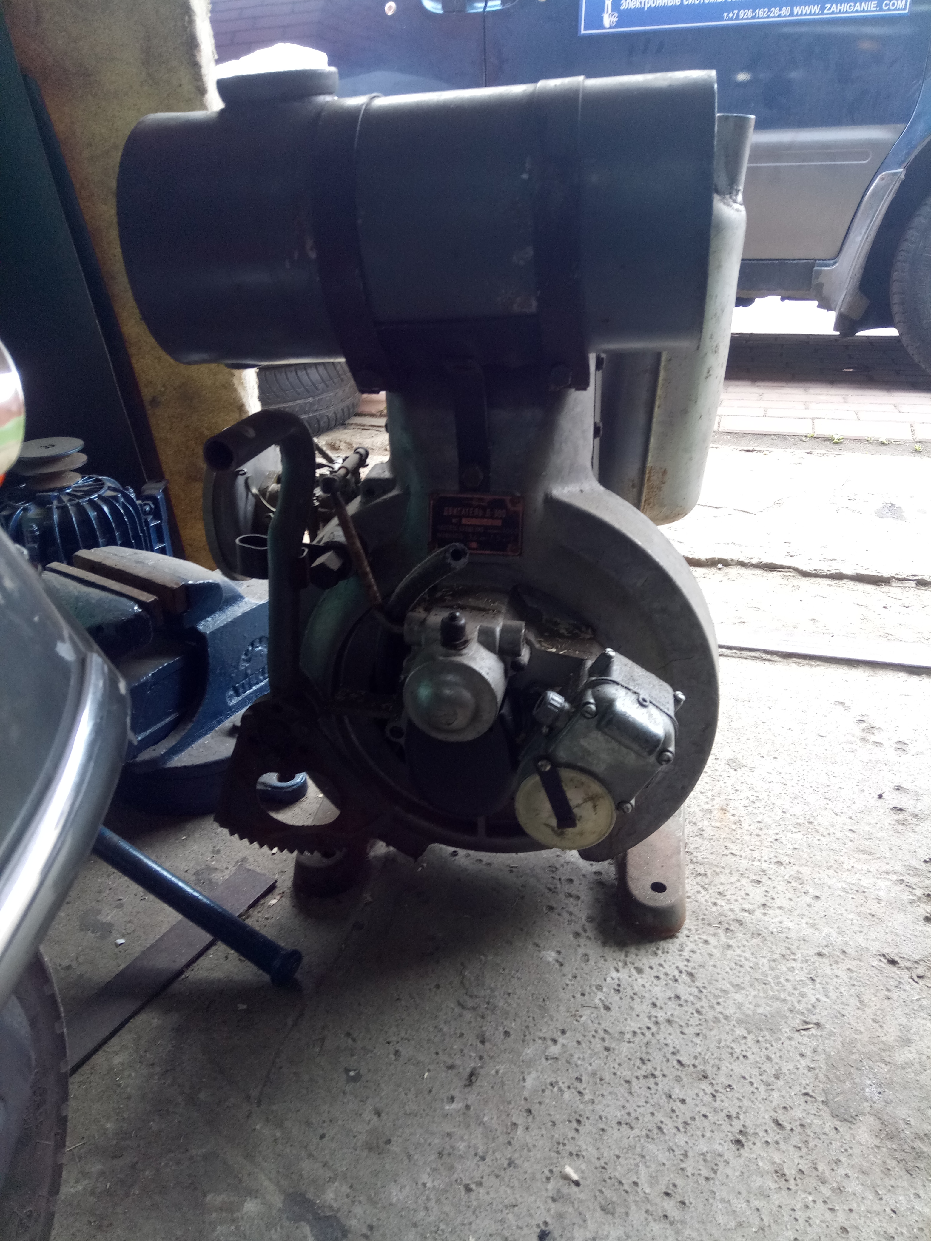

Ищу реверс редуктор для данного чуда. Двигатель - Д300.

Алексей, а разве д300 когда нибудь комплектовался реверс-редуктором???
Понижающий редуктор был. А реверс???

Д-300 здоровенный но слабосильный двухтактник. Не припомню чтоб на него кто-то реверс-редуктор делал. К старому доброму Л-6 этого добра полно делалось. Даже к тульскому Т-450Д в Богородске короткое время делали реверс-редуктор. Д-300 явно не годится для привода, т.к. жрет как конь, а на выходе дохлый пони, да еще и с воздушным охлаждением. Стрела банально экономичнее будет.

Лучше этого коника по прямому назначению на мотоблок применить, а как стационар на лодку дизельное что-нибудь поискать наше тульское или китайское типа 186 движка.

Леша, а если с Муравья? Он небольшой и на Авитах дешево встречается. Дифференциал сваркой прихватить, шестеренки лишние выкинуть, чтобы полегче...

Да, мысль интересная.

Кстати, нашел описание на редукторы к этому чуду. Именно к этому шел просто редуктор, а с реверсом шел к двухцилиндровому 13,5 сильному. Все в Богородске и делалось, но нигде ничего не осталось. Если только в сараях у дедушек хитрые шестеренки встречаются, скомунизженные при совке с завода. Сейчас от завода ничего кроме территории с разваленными цехами не осталось. Вот статья про редукторы и двигатели которые производились, и про те которые никто не помнит, и в серию они так и не попали http://www.barque.ru/engine/1966/where_do_outboard_motors_second_essay
