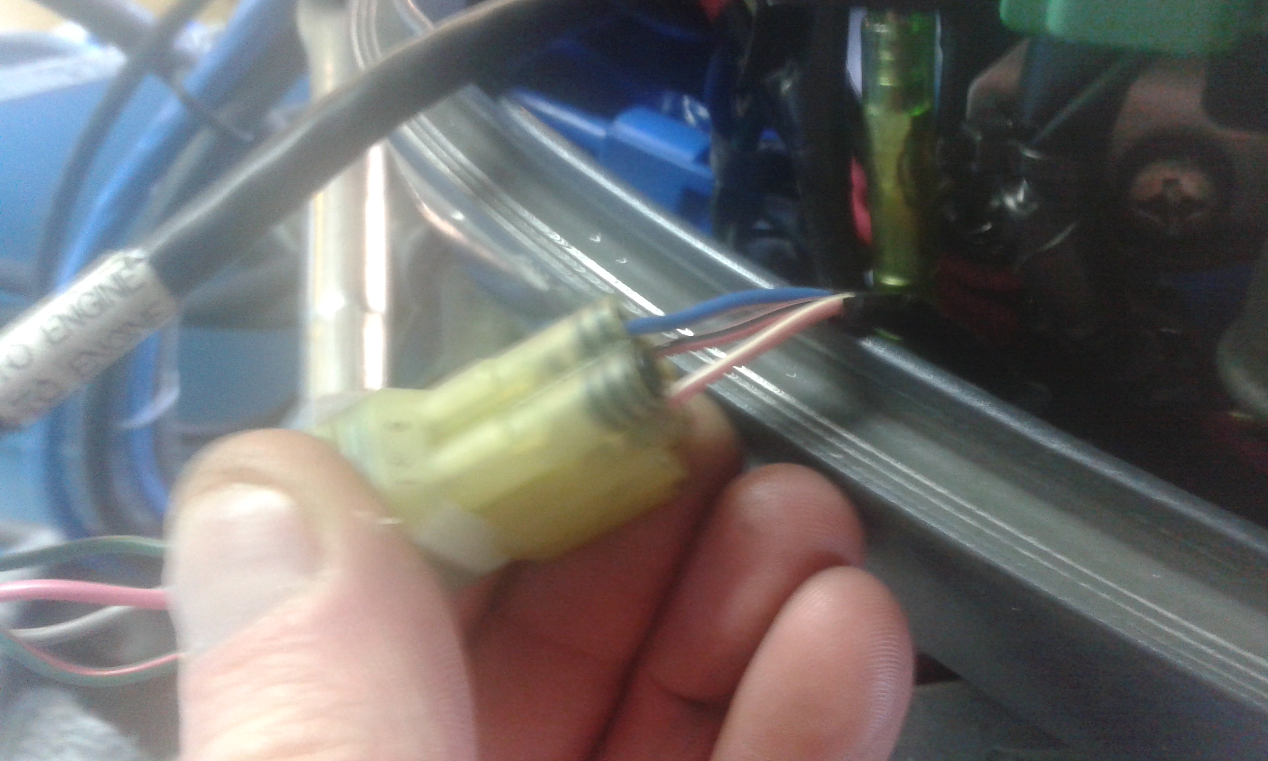

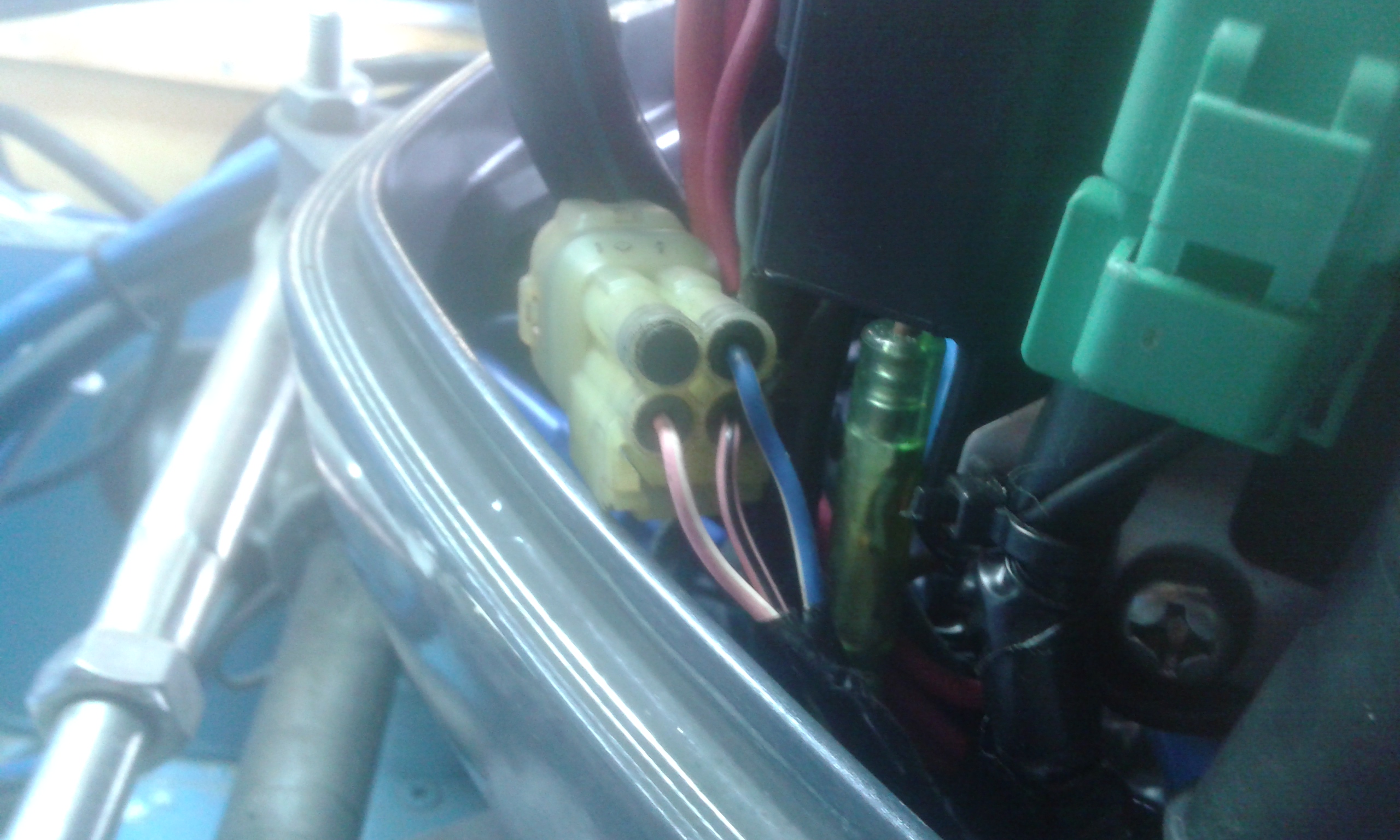

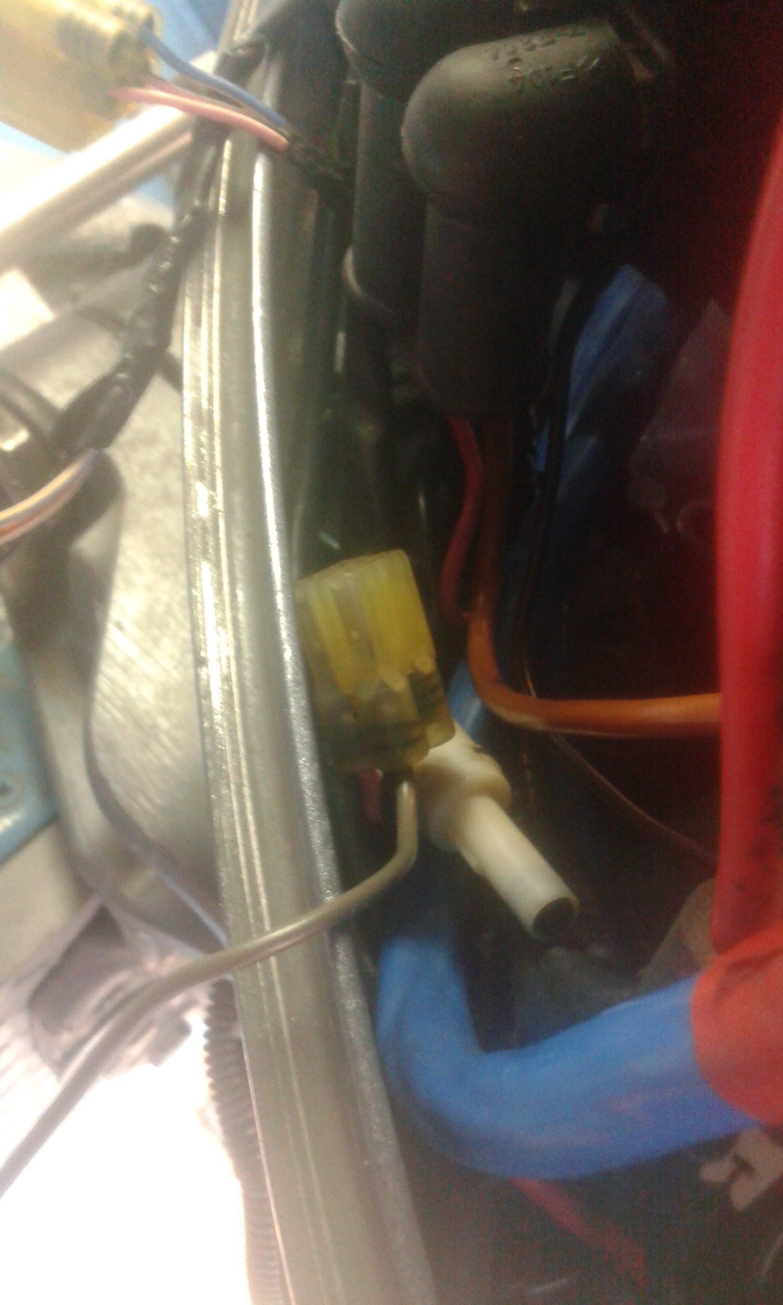

Добрый день! Ребят нужна помощь в подключении таха 6Y52818R-32
приобрел комплект прибор жгут до машинки и соответственно до мотора
с подключением подсветки питания все понятно
а вот как дело дошло до соединение фишки прибор с фишкой мотора увидел следующие
на фишке 4 пиновой с мотора 3 провода вместо 4-го глушка
цвета следующие розовый белый, розовый черный и синий белый
есть рядом фишка с трима черный и розовый
пробую, соединяю включаю зажигание, тах пишет ноль оборотов часы ноль не заводил
школа трима полная и моргает последние деление в верху
опускаю подымаю мотор кнопкой школа не меняется, пробовал с фишки трима розовый с розовым на фишке прибора ничего не меняется
мотор F50FETL на приборе под глушкой выставил тумблера
sw1 ON так как два провода выходит с датчика трима
SW2 ON если правильно понимаю то у меня 6полюсов тип генератора
SW3 ON 4-тактный
прикладываю фото
буду признателен за Ваши подсказки
