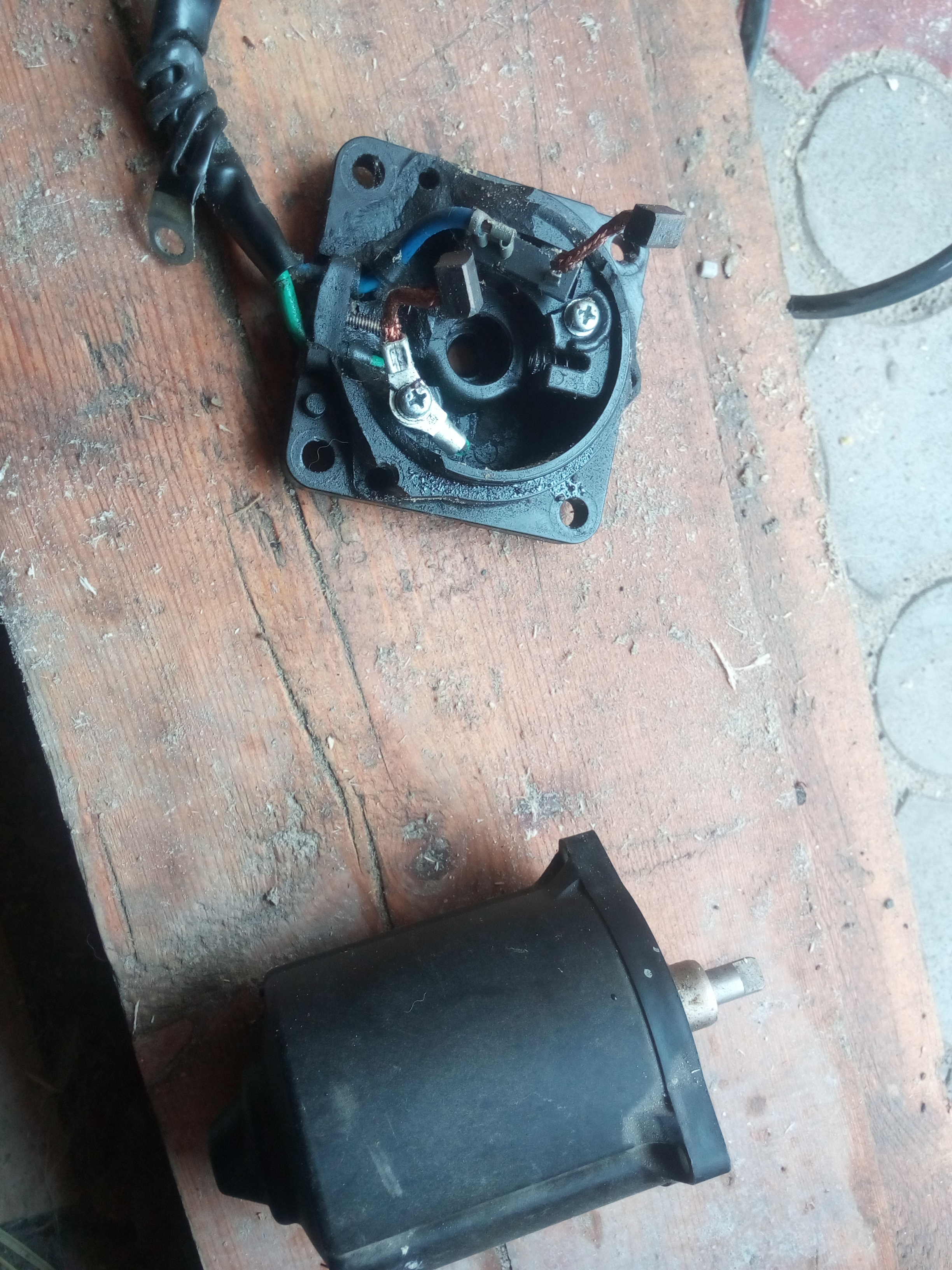

Вот эта сломанная штука нужна

Может кто подскажет выход из данной ситуации

Выточи из текстолита. Держатели щеток могут быть выточены отдельно и закреплены.

ну смотря как сильно запчасть нужна....
Ну как-бы нужна я пока ямаховской пользуюсь, но ей не долго осталось жить, а сузуковскую гидравлику товарищ подогнал, так вот и потихоньку напоминаю о себе что нужна такая деталь, а когда приспичит то придется раскошеливаться и новую покупать за 15-ку. Кстати на ямахе тоже данная деталь вся растрескалась трещины хорошие, но пока держится я её какой-то нефтяниковской штукой замазал типа жидкого стекла.

Проще мне кажется токарю/фрезеровщику заказать. Чем за 15к покупать...
