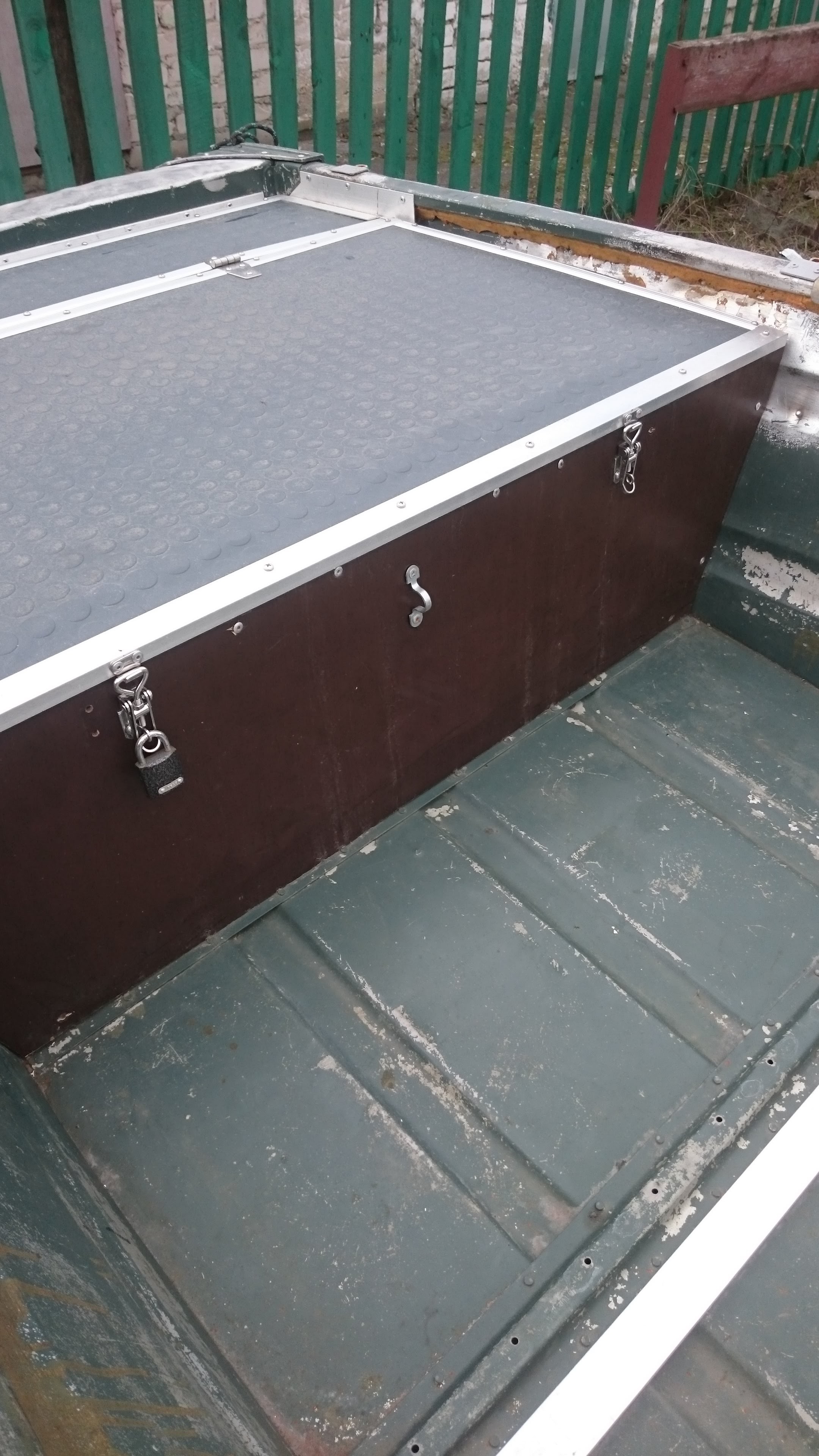

Я сделал из 9 мм ламинированной и сверху автолин "пятачок " . Но у меня скользкая фанера, а есть с нескользящим покрытием.

Пайолы так же как рундук получились

Автобусный линолеум не скользкий и не гниёт под ним, проверено. Оно может и будет, ежели в лодке грязь разводить да сырость.....

После сезона поставил пайолы в железный ящик, по весне взялся переделать - урезать в ширину, так тоже думал, что гнить будет, открутил окантовку из алюминия, снял автолин, и приятно удивился - даже запаха гнили нету и сухо.
