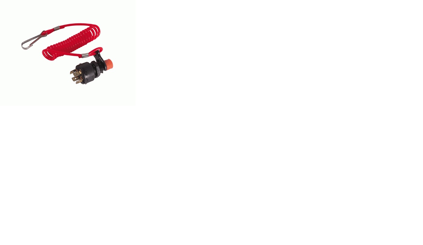

Блокировки на дистанции, и в замке нет. Он ещё в том году под конец сезона бывало на скорости отрубался на несколько секунд . Такое ощущение что отключали либо топливо либо искру.
То есть как это нет? на машинке должна быть вот такая приблуда

То есть как это нет? на машинке должна быть вот такая приблудаПосмотреть вложение 126196
Да вот так. Нет накой штуки. На ямахах на всех дистанциях есть, а здесь нет. На замок приходят 6 проводов. ( плюс аккумулятора, плюс стартер-коммутатор. минус, мину на коммутатор, на подсос, пюс на приборы.) Там даже чеки нет. Замок фирменный.
