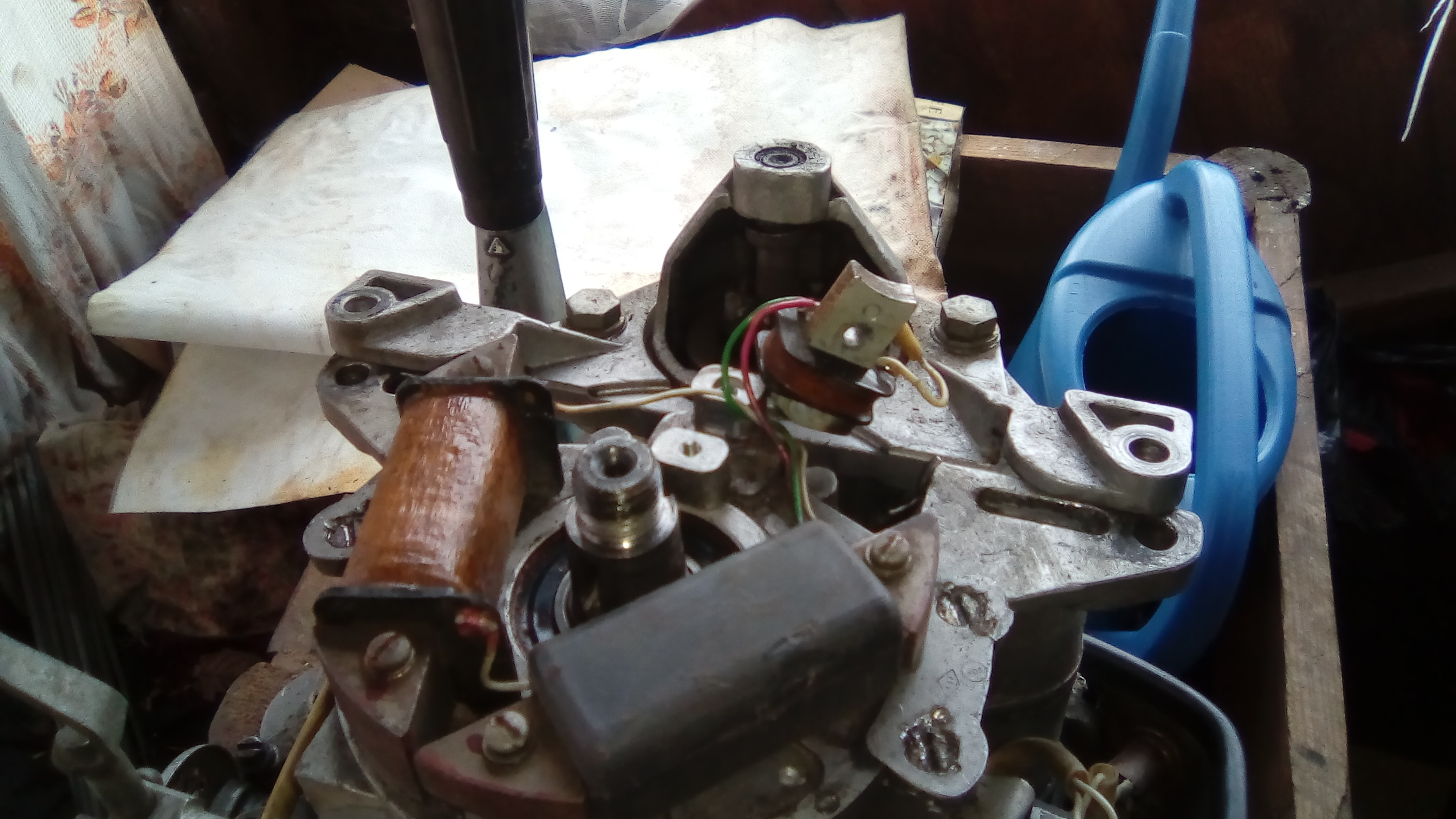

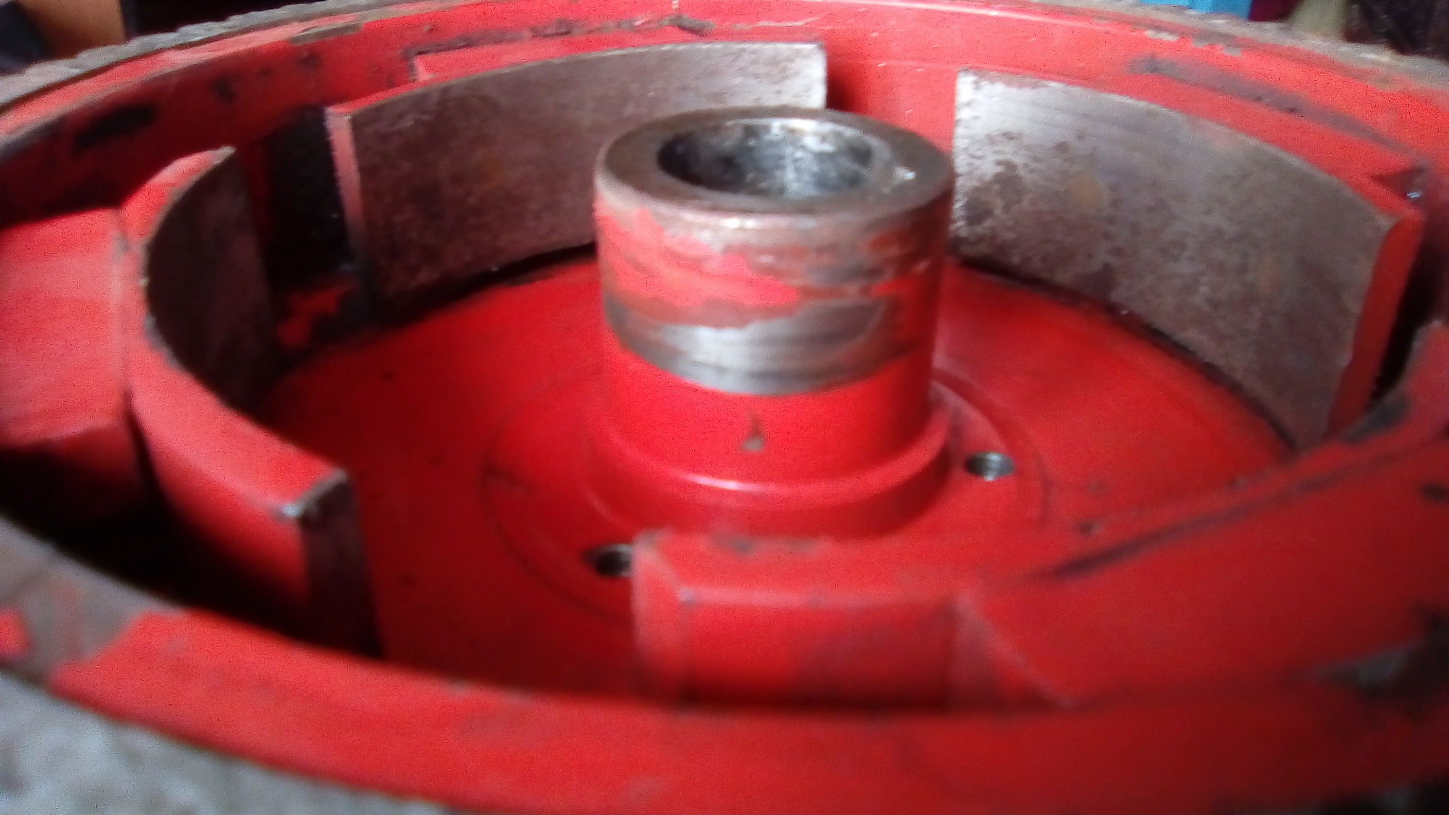

вихрь 25 электроника на малых работает как попало рвёт шпонку на средних и выше нормально есть косяк на маховике попробую фотку закинуть может кто что подскажет

Шпонку рвёт из-за неплотного сопряжения поверхности конусов, а не из-за того, что сердечник датчика задевает ступицу маховика.
Полукруглым напильником чуть выбрать торец магнитопровода датчика, чтобы не тёр ступицу.
Маховик должен держаться на коленвале не шпонкой, а трением поверхностей.
Притереть конусы, например с помощью мелкозернистой притирочной пасты для клапанов. Посмотреть, чтобы маховик не висел на шпонке. Посмотреть шайбу под гайкой. Как правило, она фигурная и как часто бывает при затяжке её расплющивает и она внешней стороной стопорится о маховик, не давая должным образом притянуться конусам.

мне достался мотор уже с этими касиками, пытаусь разобратся работает на малых как попало думаю ни это ли причина тоесть маховик ?
9 458
1 314
Стробоскоп в помощь для проверки уоз.

Если маховик цепляет за сердечники, болтается основание магнето, или есть люфт или питтинг верхнего подшипника, искра будет проскакивать где попало.
Алексей прав насчёт стробоскопа, с ним вразы проще и быстрее.

это я найду, у меня вопрос ,я не совсем правильно понимаю как работает электроника ,какие функции исполняет маленькая катушка,она отвечает за нужное положение искры?IMG_20180401_125323.jpg

Да, она управляет моментом искрообразования.

прикольно - двухцилиндровый мотор - троит!
мб-22 на самом деле редкостное оно. идея - хорошая..местами...
искра рождается в маховике. сел один магнит - маховик на выброс....
есть обходные пути. контактное основание с двумя катухами на разных магнитопроводах от мб-2.
с самопальным коммутатором. и катухой газель-ока.
прям очень рекомендую.....проверено - работает на ВСЕХ моторах.ВСЕГДА.
и пускачевское кулачковое зажига переделанное на электронное возит на одной искре - без бензина!
На мб22 основание неможет болтатся так как закреплено намертво ипри малейшем ослаблении его просто провернет.его и так стаскивает по ходу вращения маховика если не засверлить и не законтрить болтом. По поводу управляющей катушки впервые слышу. Накопительные резали длинными болтами храповика
