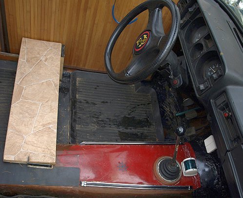

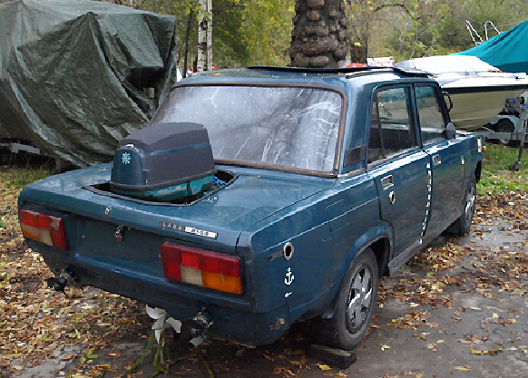

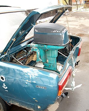

Счастливый владелец потрепанной пятерки, Сергей Филатов, решил превратить свою «ласточку» в машину-амфибию. Сказано — сделано! Переоборудование автомобиля обошлось ему примерно в 100000 рублей. Вес авто увеличился на 300 кг. Разгоняться самодельный катер умеет до 10 км/ч и расходует 30 л. бензина на 100 км.
Для начала все провода в машине были обмазаны специальной мастикой, превращающейся на воздухе в резину, затем из 1,5 миллиметрового железа Сергей фактически собрал второй кузов, эдакий металлический «чехол» на машину. Правда, выход пришлось сделать в потолке: двери то замурованы.
Затем на днище появились винты, работающие от пары автомобильных аккумуляторов и слой прочного пенопласта — чтобы плавсредство не клевало носом из-за тяжести мотора. На пятерку, помимо родного, автомобильного, установлен лодочный мотор «Нептун», а так же второй бензобак на 40 литров.
Появились в самодельном плавательном средстве: якорь, огнетушитель, помпа для откачки воды, весла, спасательные жилеты и круг… Правда, теперь в нее могут сесть только три человека: остальное место занимает снаряжение.
Один минус: чтобы зарегистрировать такую амфибию в ГИМС, нужно собрать огромную кипу документов.
Вот даже не знаю как реагировать, когда встречаюсь с подобными умельцами. С одной стороны вложен большой труд и серьёзные деньги (с удифферентовкой хорошо разобрался - молодец!), а с другой - просто испортил автомобиль, получив в результате "непоймичего". Плавать такая штука будет плохо, а ездить на ней нельзя... Ребята! Я призываю всех, кто задумал подобное и даже кто задумал лучше (сделать с нуля) - подумайте ещё раз! А нужно ли вам это - законы не дадут вам это плавсредство использовать. А примеры удачного проектирования и строительства уже были (я рассказывал в своей теме).

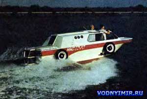

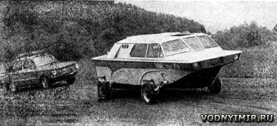

Вот почитай про Тритон http://www.vodnyimir.ru/Glissiruyuschaya_amfibiya_Triton.html (спасибо сайту vodnyimir.ru ).... как авто конечно не удобно в повседневе - это факт, а в выше мной озвученном варианте ИМХО просто супер :good: ... по трассе -90км/ч, по воде с полной загрузкой 40(с хвостиком).. нифигасе "кастрат" :D ...
