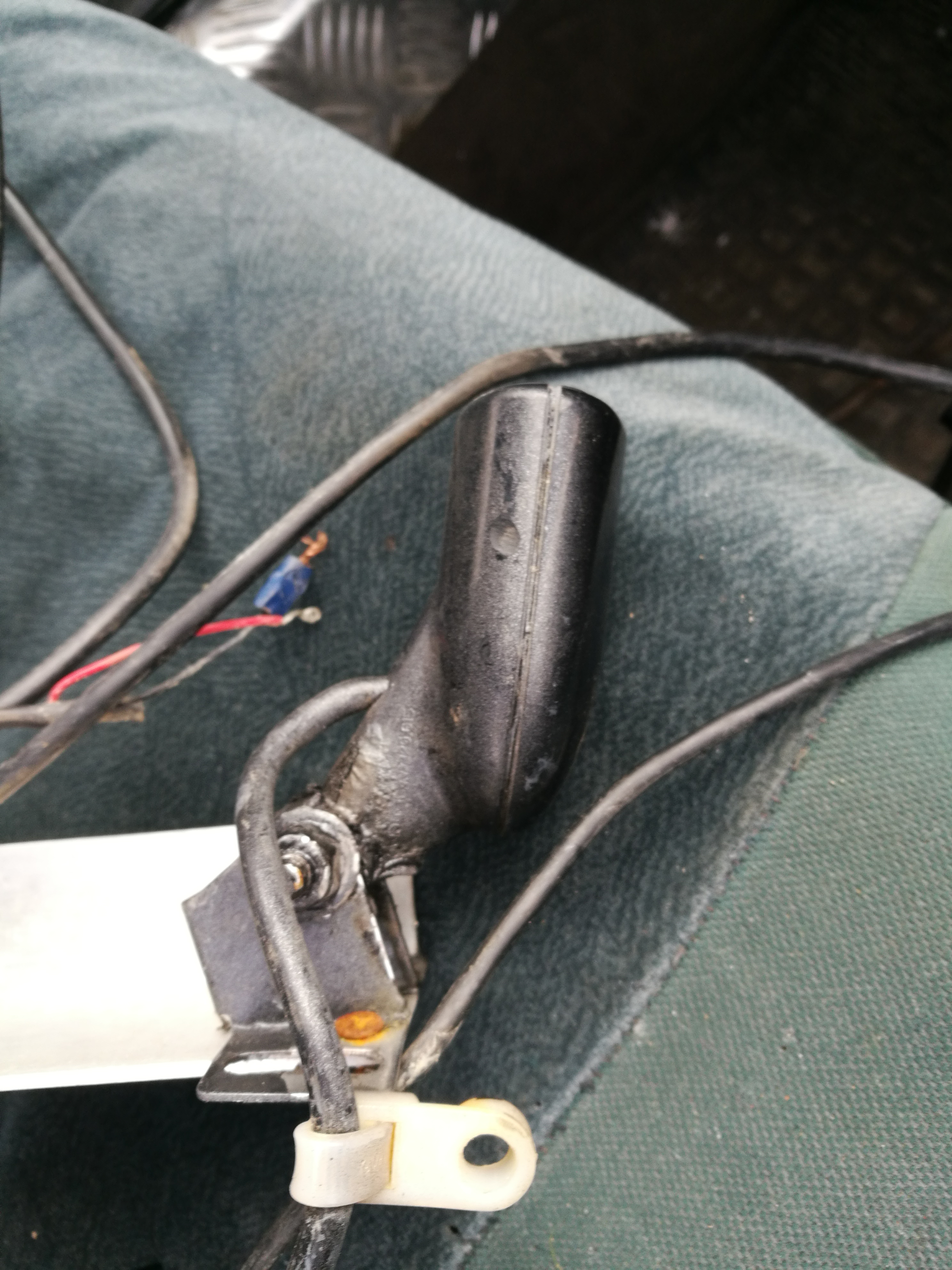

Зацепил за что-то и отломал пластиковую проушину датчика эхолота Lowrance Mark 5X, решил самостоятельно не делать ибо знаю что есть разные виды пластика и требуют однородности для качественного соединения. Поручил затею пластик-мэну, ремонтирующему бампера. Вообщем нагрел он паяльным феном места отлома, соединил и в нахлест по кругу слома сделал шарф из однородного пластика. Держит мертво, испытание на прочность прошло удачно. Так что не слушайте скептиков, многие говорили что это не реально и держать не будет, всё работает.
