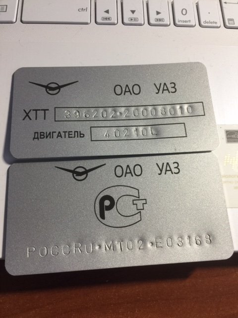

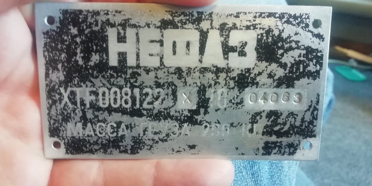

Как и обещал Сергею-выкладываю фото табличек на свой УАЗик,которые получил только что.Изготовили парни из Пермского края.Подкупила цена-1200 рублей за обе таблички.Для сравнения-весь инет забит изготовителями табличек,которые озвучивают цену от 2500 до 3000 рублей-за две штуки.На вопрос-почему так дорого всегда получаю один ответ-много работы с этими табличками.И я их понимаю-ведь это почти КАМАЗ разгрузить!Такая тяжесть...
197904
Если кому будет нужно-обращайтесь.Могу контакты дать.

они и этого не стоят, вот оригинал при сравнении поймете почему такая цена

Табличка информационная-придирок от гайцов быть не должно(оригиналы сохраню дома),а меня-все устраивает!

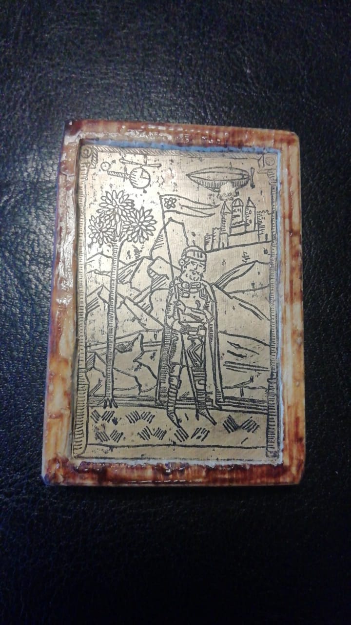

Вот пример таблички, изготовленной вручную, ни к кому не обращаясь.
Специально состарена, изначально получается как новая.
Требуемые материалы - лазерный принтер, подложка от самоклеющейся бумаги для принтера, утюг, кислота (любая почти, тут использована соляная, вроде), а, ну и кусок алюминия.

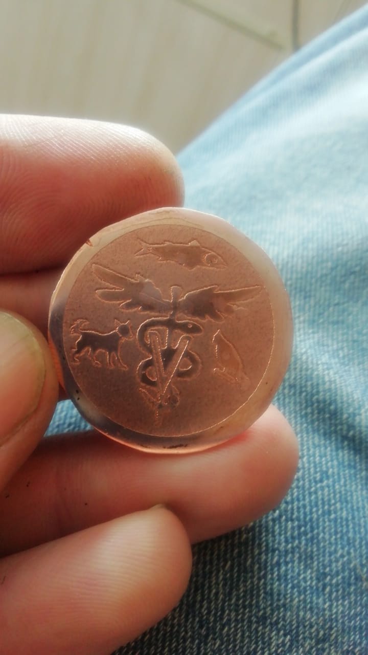

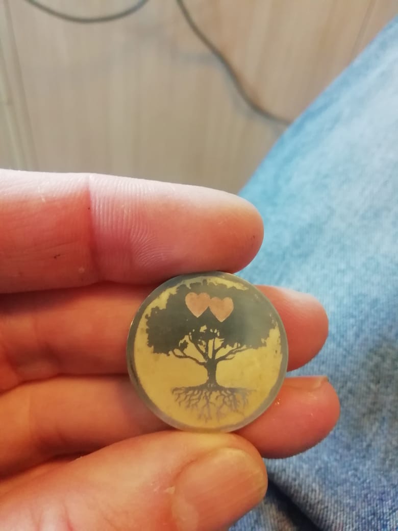

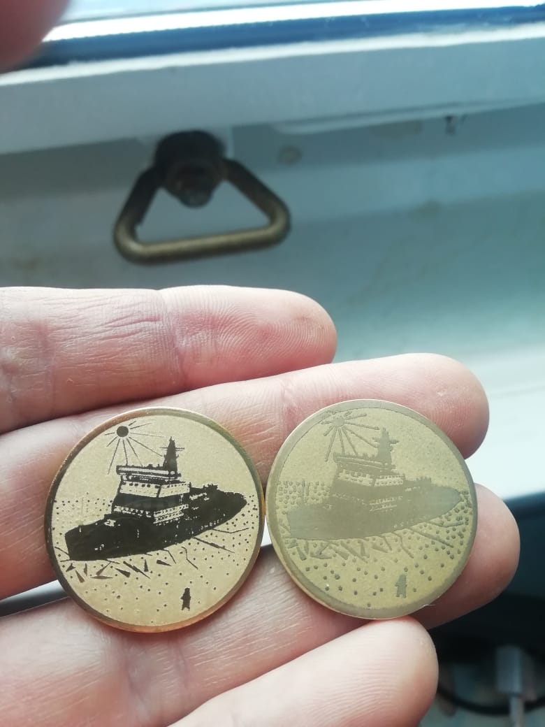

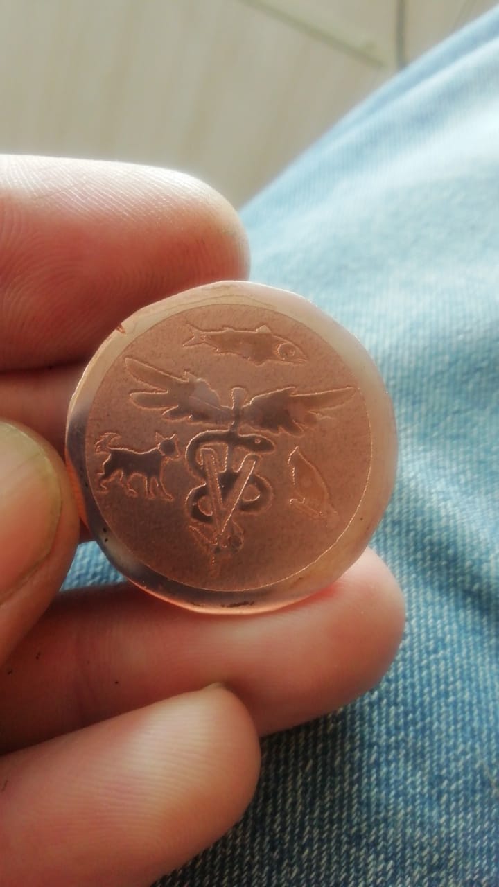

А вот к чему привело развитие идеи
Сначала - травление гравюрок, теперь сувенирные монеты двухсторонние травлю, половина экипажа хочет, но дело (с монетами) не быстрое, да и заготовки нужно на станке делать и обрабатывать долго. Медь, латунь травлю азоткой 30%. Освоил уже серебрение, электрополировку, меднение.
На жетоне с деревом сам жетон - желтый (латунь), дерево - серебро, сердца - медь.

Требуемые материалы - лазерный принтер, подложка от самоклеющейся бумаги для принтера, утюг, кислота (любая почти, тут использована соляная, вроде), а, ну и кусок алюминия. Посмотреть вложение 206914
Еще забыл добавить-и клейма.Сначала всё это нужно приобрести,а у ж потом изготавливать.Есть возможности-есть время,инструменты,материалы-почему и не попробовать самому.Мне показалось,что заказав таблички-я пошел по самому оптимальному пути.Заказал-получил.
