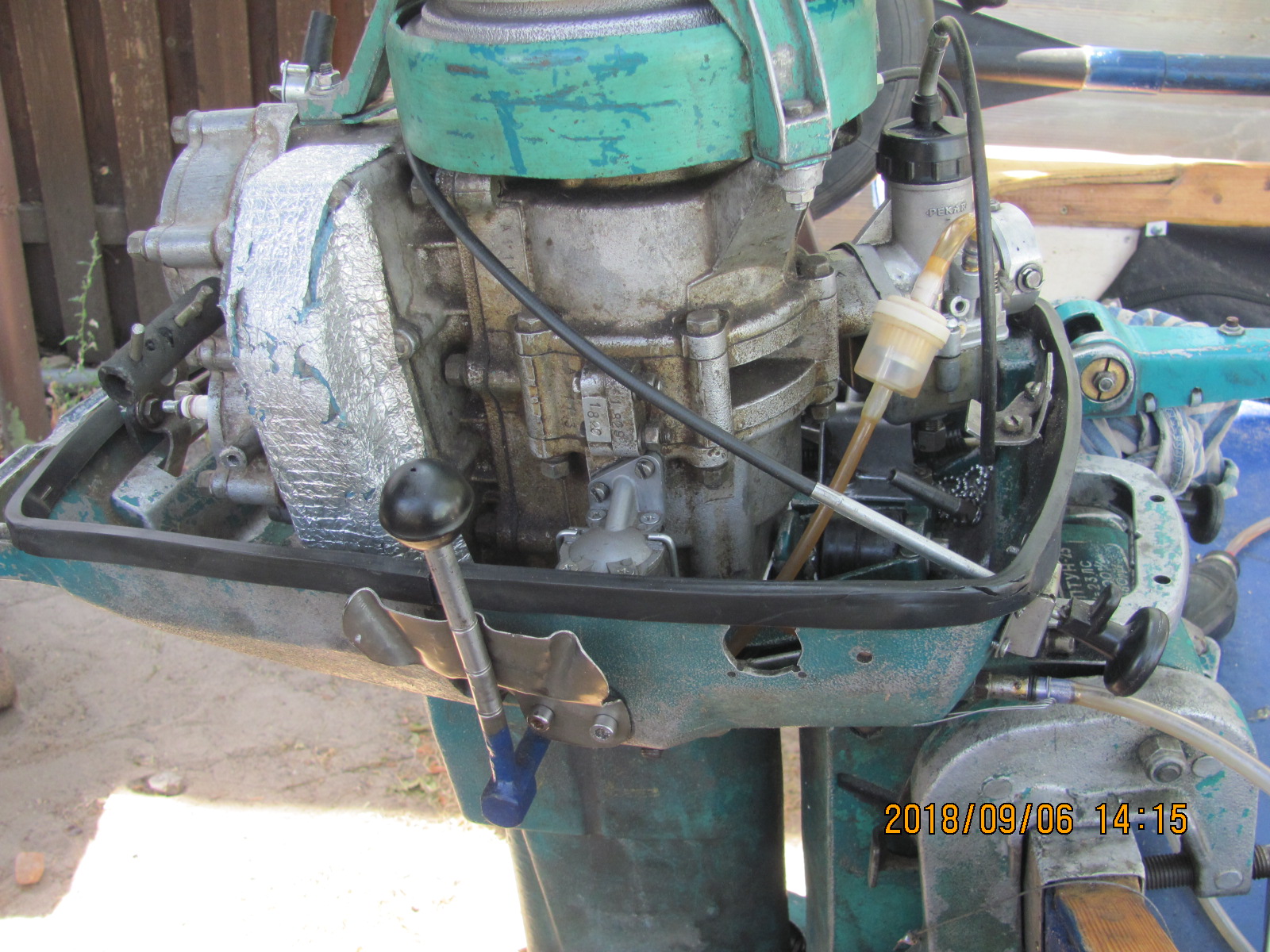

Если подойдётСтоит К68, доработал ",приклеил" заслонку, на прогреве не надо богатить,оч. хорошо реагирует на неё. Ещё на поплавковую камеру поставил иглу дозатор на ГТЖ,( от старого карба Газ 51)в зависимости от условий можно регулировать. Ну и ручку реверса на московский манер перестроил,привычка.
по подробнее , про дозатор гтж, и фото как это все выглядит

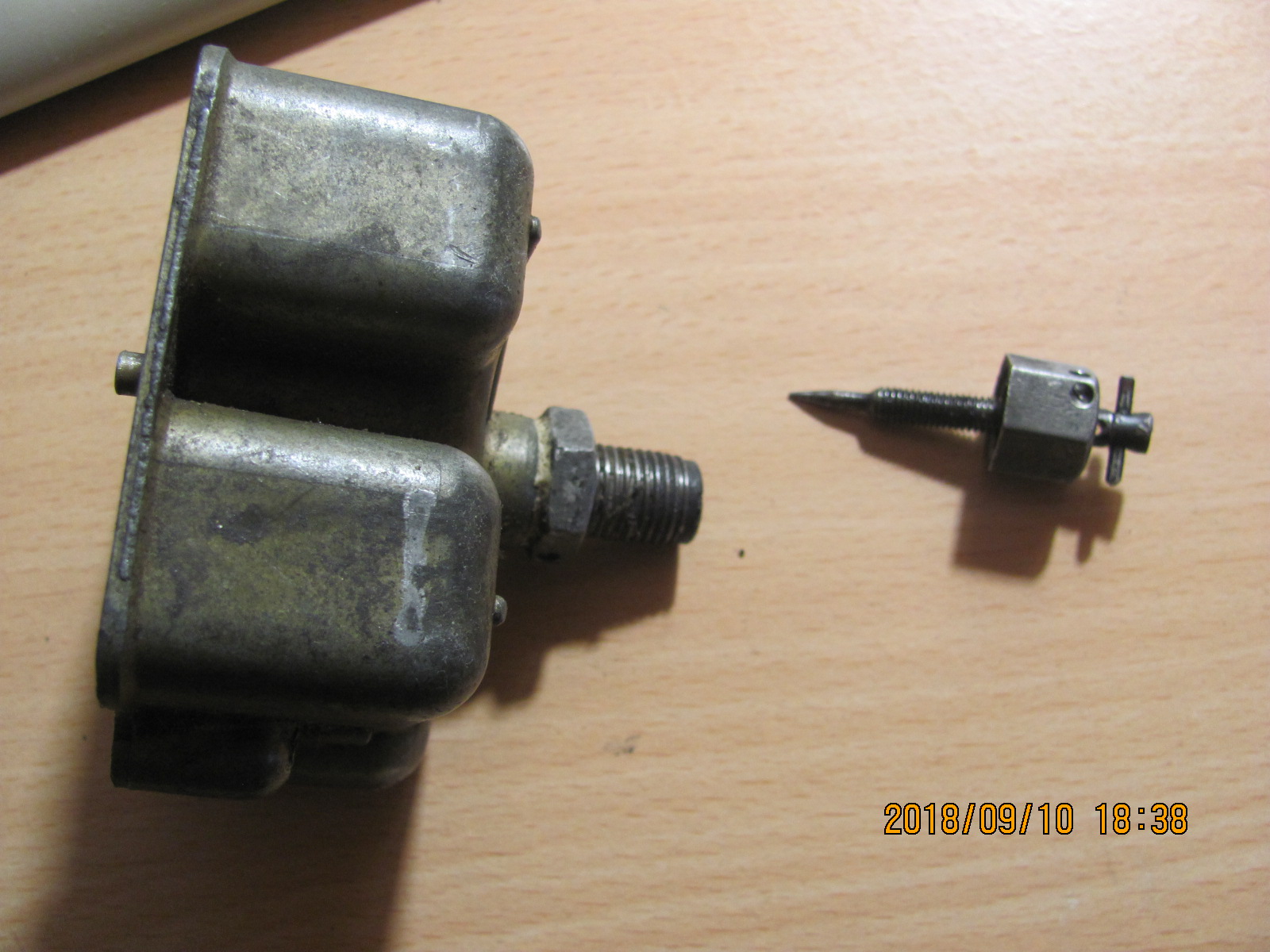

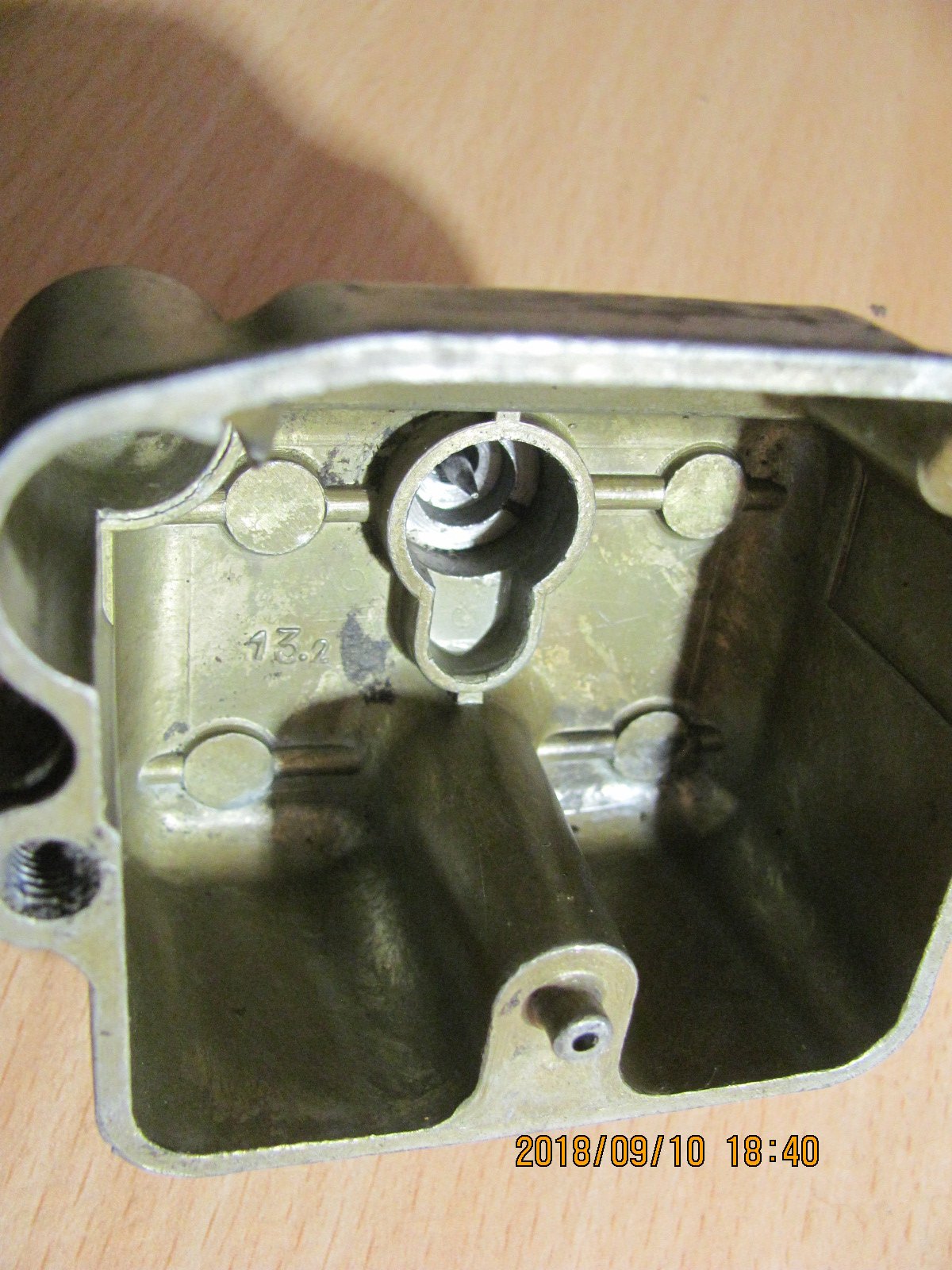

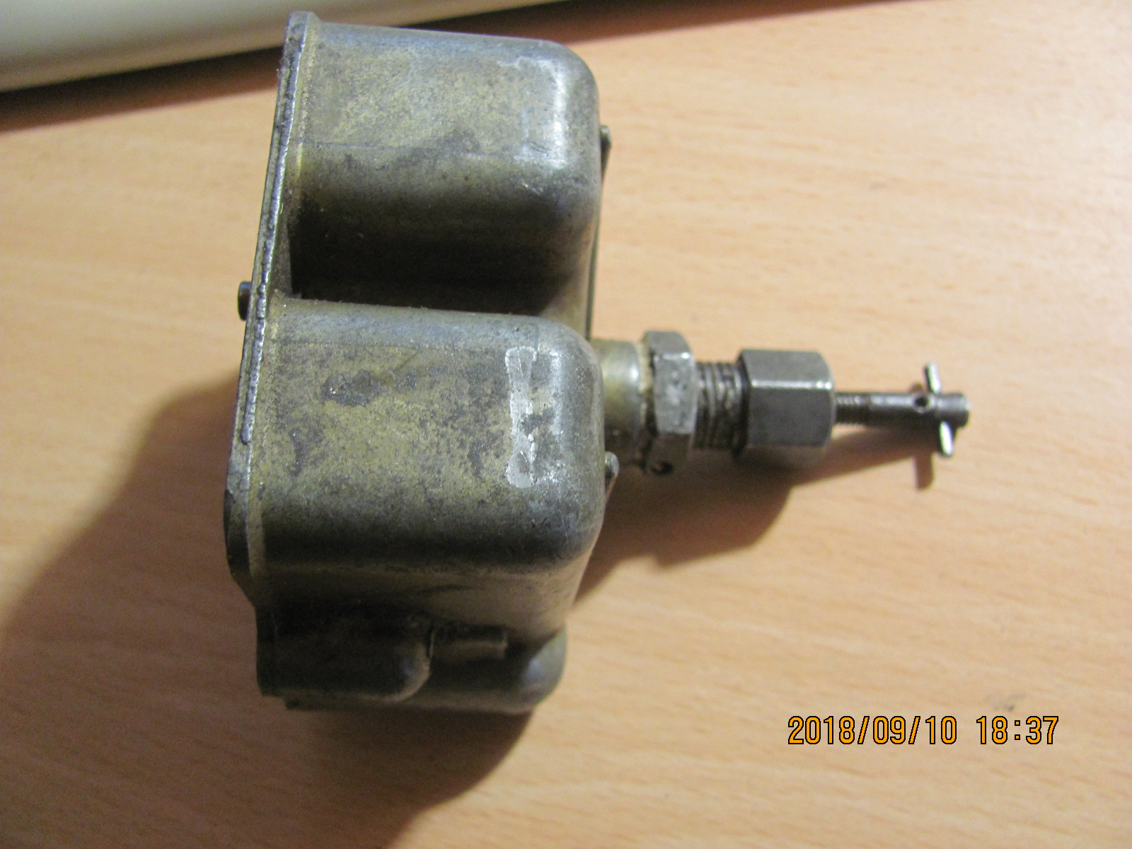

В углублении поплавковой камеры ,под ГТЖ сверлится отв. ф 12мм через оправку в углублении колодца чтобы не потерять цетр. потом точится футорка с плечиками по ф колодца углубления(где то по1мм на сторону) с наружной м12х1,25 и внутренней м5 в неё вворачивается рег.винт с иглой которая входит а отв. ГТЖ.Под футорку и гайку ставится герметик игла поджимается через резиновую шайбу. На Нептуне крутить иглу неудобно под К68,я просверлил в нижнем капоте отв.ф10 под трубчатый ключик.

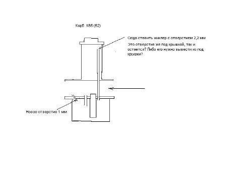

а кто-то пробовал эту "обратнопоточную" систему на деле?
---Есть идея как внедрить обратный поток другим более простым способом, почти в любой карбюратор, и в любую технику, правда эффективность будет думаю чуть слабее.
Это теория, но уверен работать будет, думаю что скоро проверю:
Берем трубочный тройничек, к нему присоединяем три трубочки. Это и будет наше основное устройство.
В первую вставляем жиклер с диаметром 2,20 мм. (мерять прибором микрометром). Это всас атмосферного воздуха (можно поставить дополнительно фильтр).
Второй, соединяем с поплавковой камерой карбюратора, которая предварительно загерметизирована от соединения с атмосферой. Будет передавать вакуум в поплавковую камеру.
В третью вставляем трубку, внутри ее жиклер с диаметром 1,00 мм.(мерять прибором микрометром), и присоединяем к штуцеру во впускной коллектор. Это передача вакуума к нашей системе. Штуцера эти для пробы есть в "Буранах" в "Тайге" и в других.
Уверен работать будет!---
