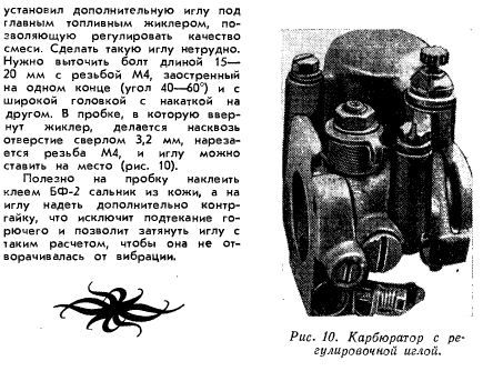

В 1969м году в КиЯ №20 на стр40 имелась статья. Это самая точная регулировка будет для двигателя, так как моторы разные с разной компрессией, топливная смесь тоже разная, а здесь получается регулировка для конкретной поршневой.

Педалька в пол - один расход. Педаль не в пол другой расход, Притом, это кратно. Игры с жиклерами от лукавого. БОльшая зависимость от состояния двигателя.
albatros
18.12.2011
137
Не ну правильно сказали, ИГРЫ с жиклёрами!!! А когда игрались жиклёрами на Вазовских карбах??? Кто на расход, кто на динамику а кто ещё на чё нибудь.... а на Вихре только вот "нельзя уменьшать главный, бо писец настанет" У одних на солярке ездит, у других на газолине, третьи крутят до 8000, а тут сотые та десятые доли калибра навредят Вихрю до смерти! Ясно, что каждый сам решает судьбу своему Вихрю, но игра с жиклёрами, не самое большое зло!!!

MIK сказал(а):
............ для езды на промежуточных режимах, можно смесь и прибеднённую иметь, для экономии. А для полного газа - стехиометрическую, или слегка обогащённую..........
Карбюратор Вихря лишён такой возможности. И это очень плохо.
.......... нет возможности сделать середину прибеднённой, а верхушку нормальной или слегка обогащённой.
Это точно, в этом сезоне немного поигрался с регулируемым жиклером. В начале отрегулировал карбюратор на нормальную смесь для средних оборотов ( 30-35км/час, тахометра нет).Обе свечи одинаковые - темно-коричневые. При полной тапке смесь получилась явно бедная, При откручивании иглы где-то на четверть оборота скорость дошла до максимальной, дальнейшее откручивание ничего не изменило.
А вообще, считаю вихревский карбюратор вполне терпимым, при некотором приложении рук , конечно.Тем более эти доработки гораздо проще, чем приколхаживание К-62.
