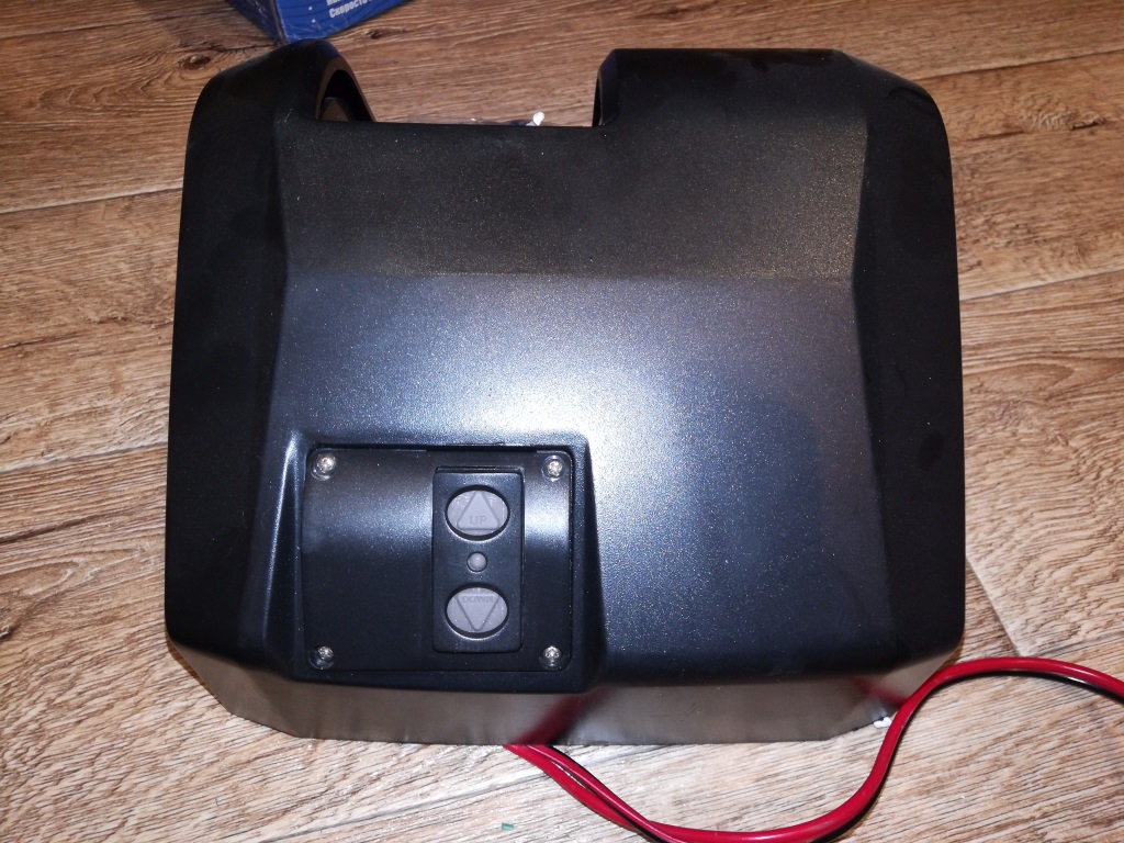

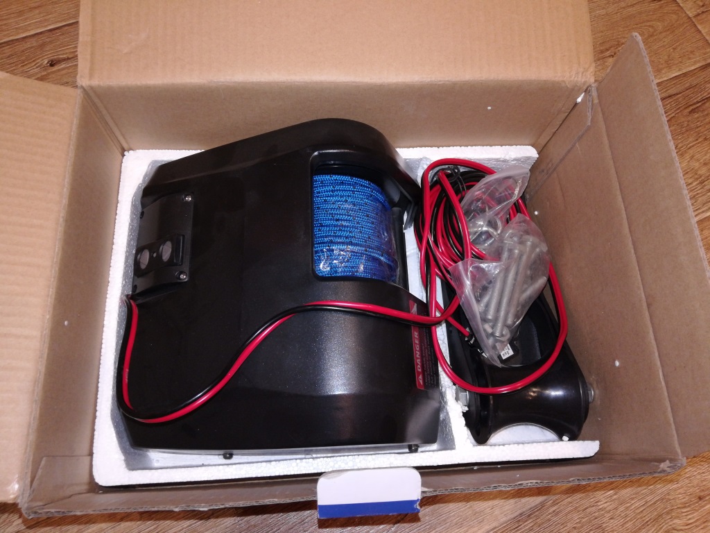

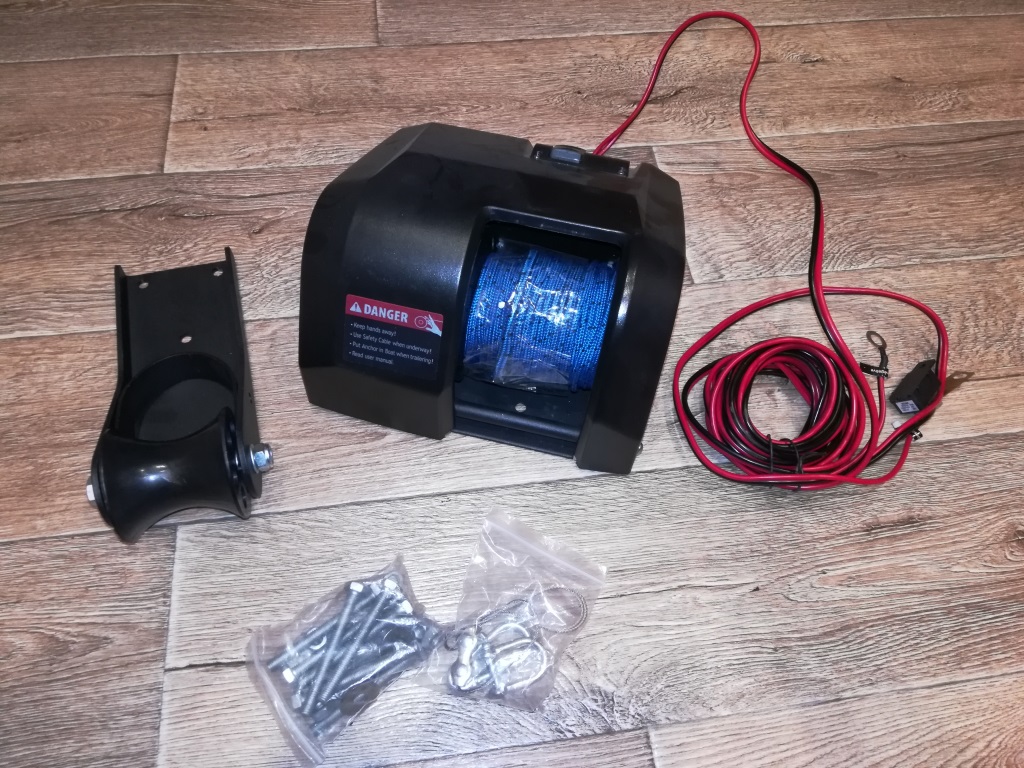

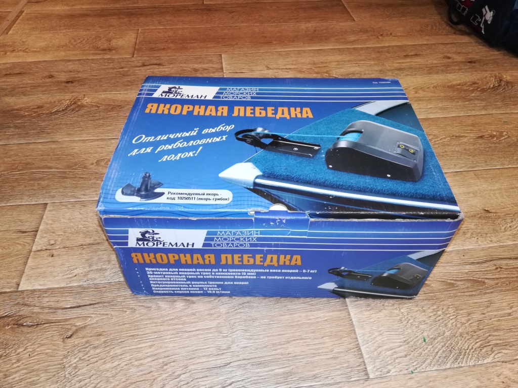

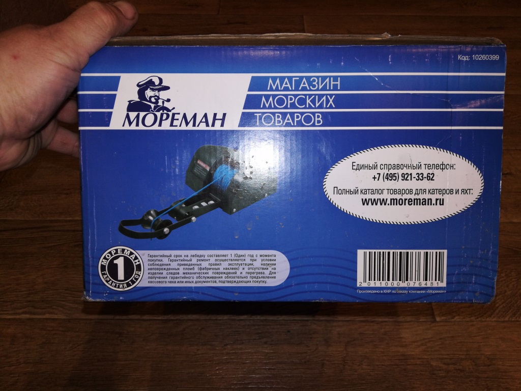

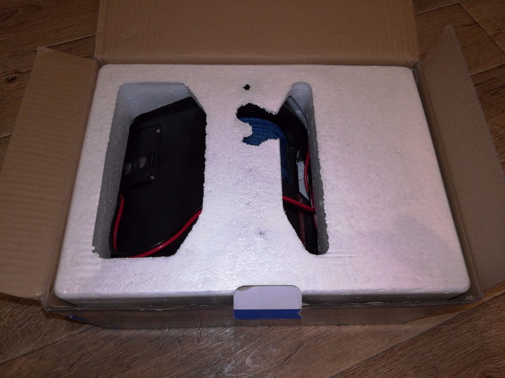

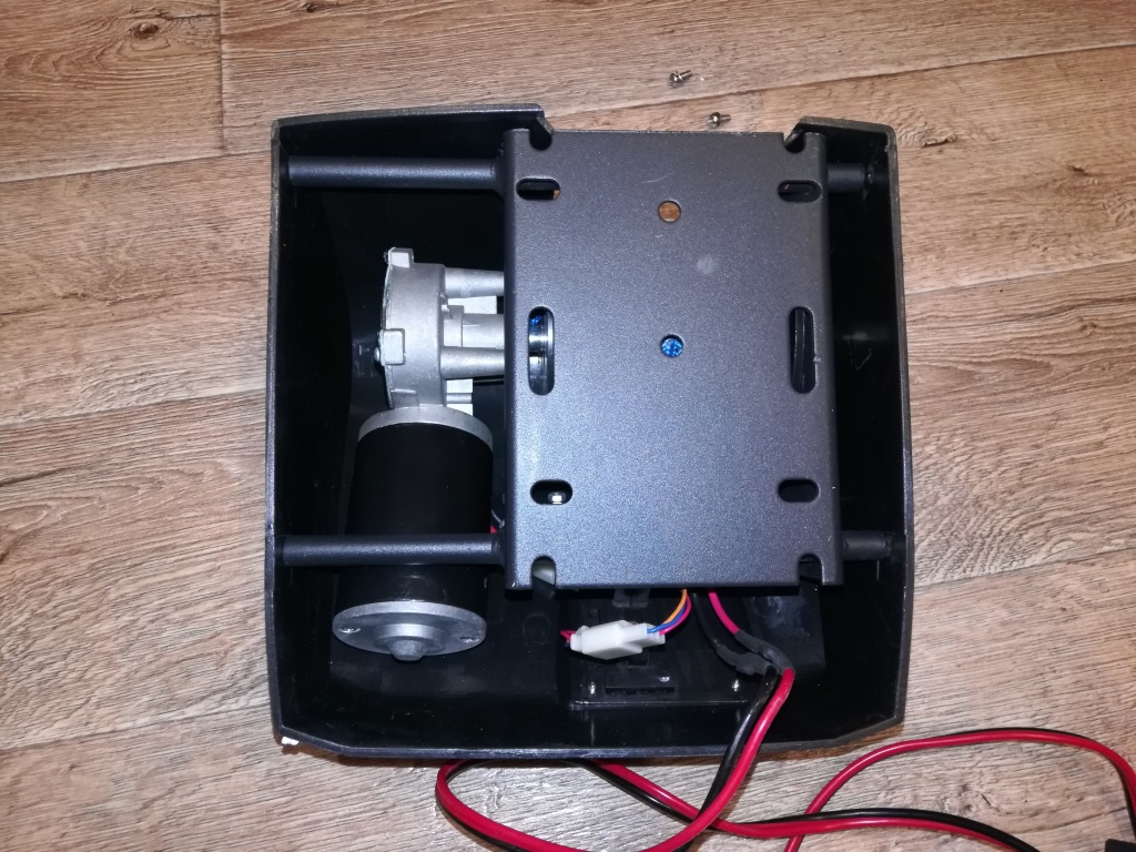

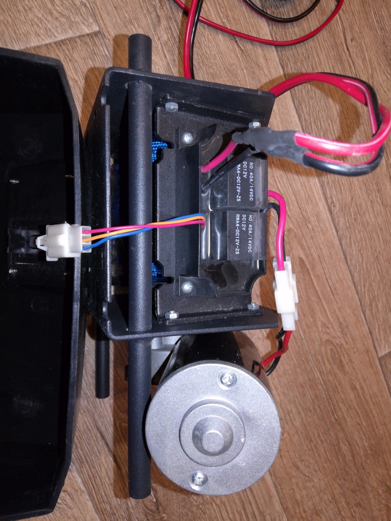

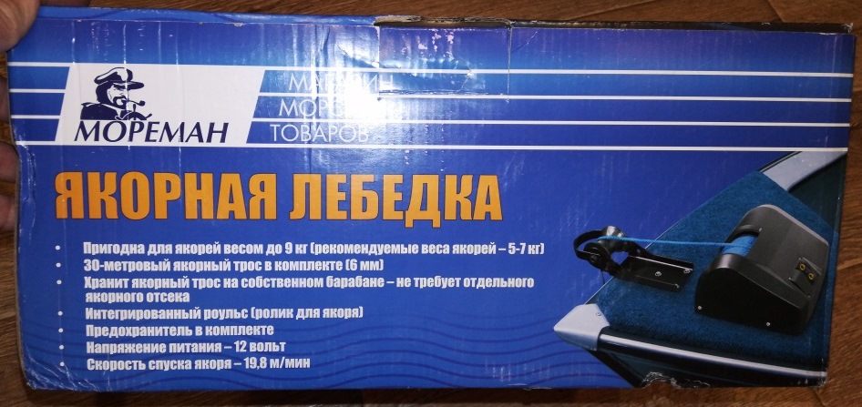

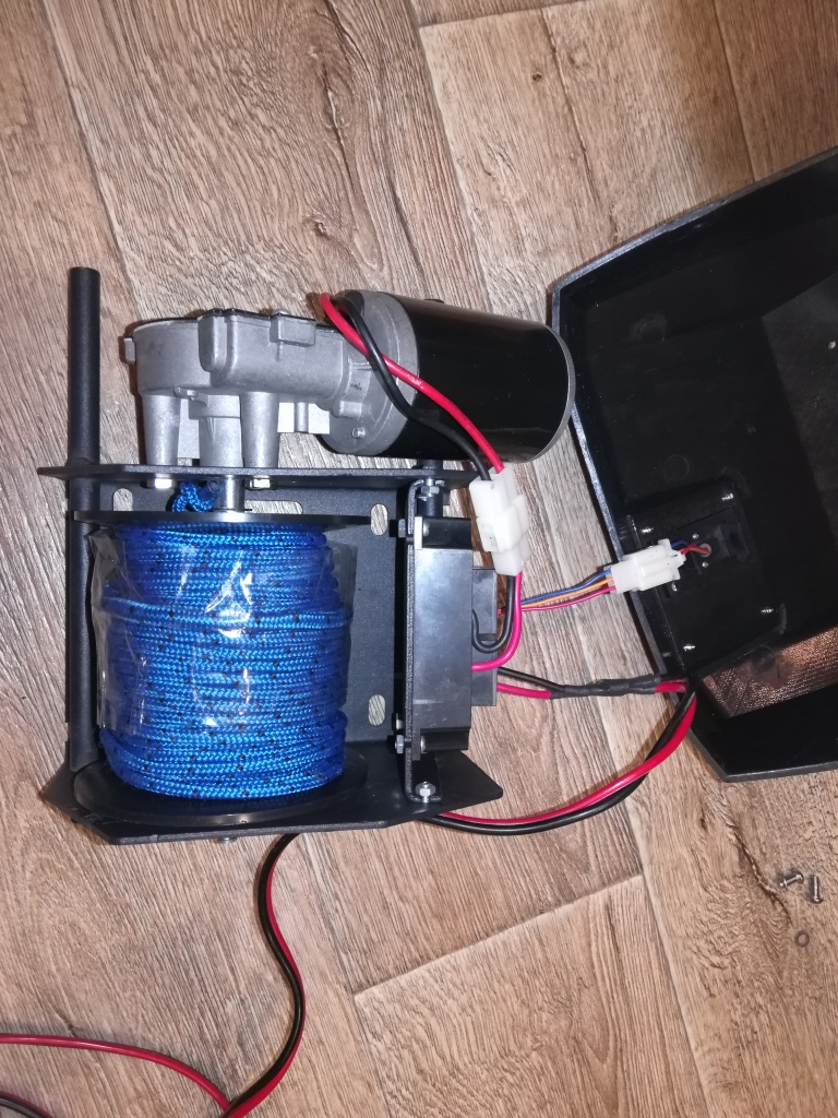

Всем- добрый день.
Купил себе в подарок на Др то, чего мне давно хотелось. За то время, пока хотелось, оно стало дешевле и более приемлемо по стоимости.
Обошлась со скидками в 7600, ставить буду на Прог4, кнопку переносить внутрь.
Решил брать без самосброса. Дешевле в два раза и не надо при постановке манипулировать коммандером для корректной остановки барабана (чтоб не губить шестерни). Такой вот комплекс выводов для себя сделал при покупке.

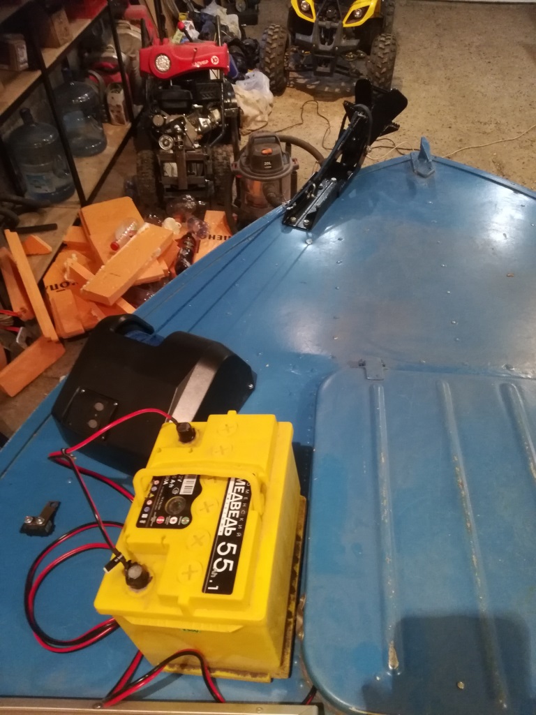

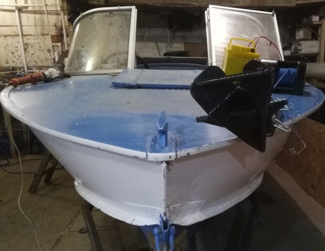

Вот я ее и припендюрил. Кабель еще не прокладывал, это следом пойдет. Кнопку продублирую на панель, подберу в магазе.
Пока пробы в гараже.
Зря решили, по удобству она и рядом не стояла в сравнении с самосбросом и ждать не надо пока мотором опустит, а если глубина так вообще не вариант так ждать, даже с 8 метров напрягает, про 15-20 молчу, вообще не вариант.
Никаких там манипуляций и губления шестерен нет, нажал клавишу вниз якорь мигом под своим весом ушёл на дно за пару секунд, через пару-тройку метров сноса (для угла верёвки) коротко нажатие в верх, всё, барабан застопорен.
Далее про сами лебёдки: это у вас Trac Fishermann 25 только с другими наклейками, по сравнению с Trac 45, где есть сброс, 25й- детская игрушка хлипкой конструкции с маленьким редукторным моторчиком от дворника автомобиля, в 45 толстые шестерни в станине, гораздо мощнее мотор и сама лебёдка выполнена существенно крепче и основательней. Обе этих лебёдки у меня есть 3й сезон. На 25й срывало приводную шестерню с оси, переделывал уже. Да и слабенькая она, при срывании с места стоянки, а 45й вырывает уверенно, коряги поднимал без вопросов. Знал бы сначала, сразу бы взял 45й, кстати 45й Трак всего-лишь по 10 тыс рублей, только с надписью Sea-pro, одна и таже лебёдка, обе крутил и смотрел ни одного отличия нигде, собирают в одном месте. Так что зря вы сэкономили 3 т.р. не стоит оно того. Без обид, просто сказал как пользователь обеих лебёдок, может кому пригодится информация.
