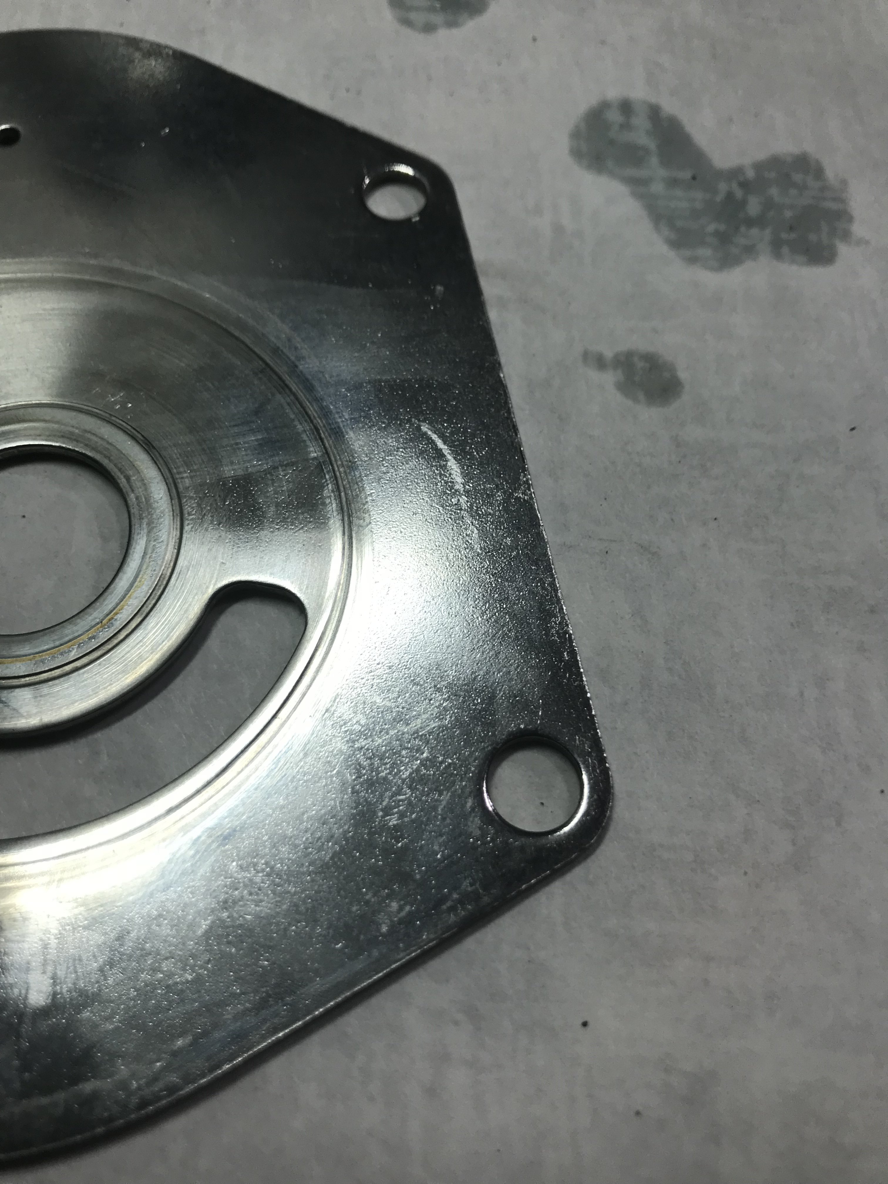

Посмотреть состояние крыльчатки и пластины, мот все таки 12 года, пора проверить . И заказал в запас на али крыльчатку в запас по 360р с доставкой 580р
28 259
2 880
Норм всё на сколько я вижу.
У меня мотор 2004 года менял крыльчатку, да и то чисто на всякий случай.

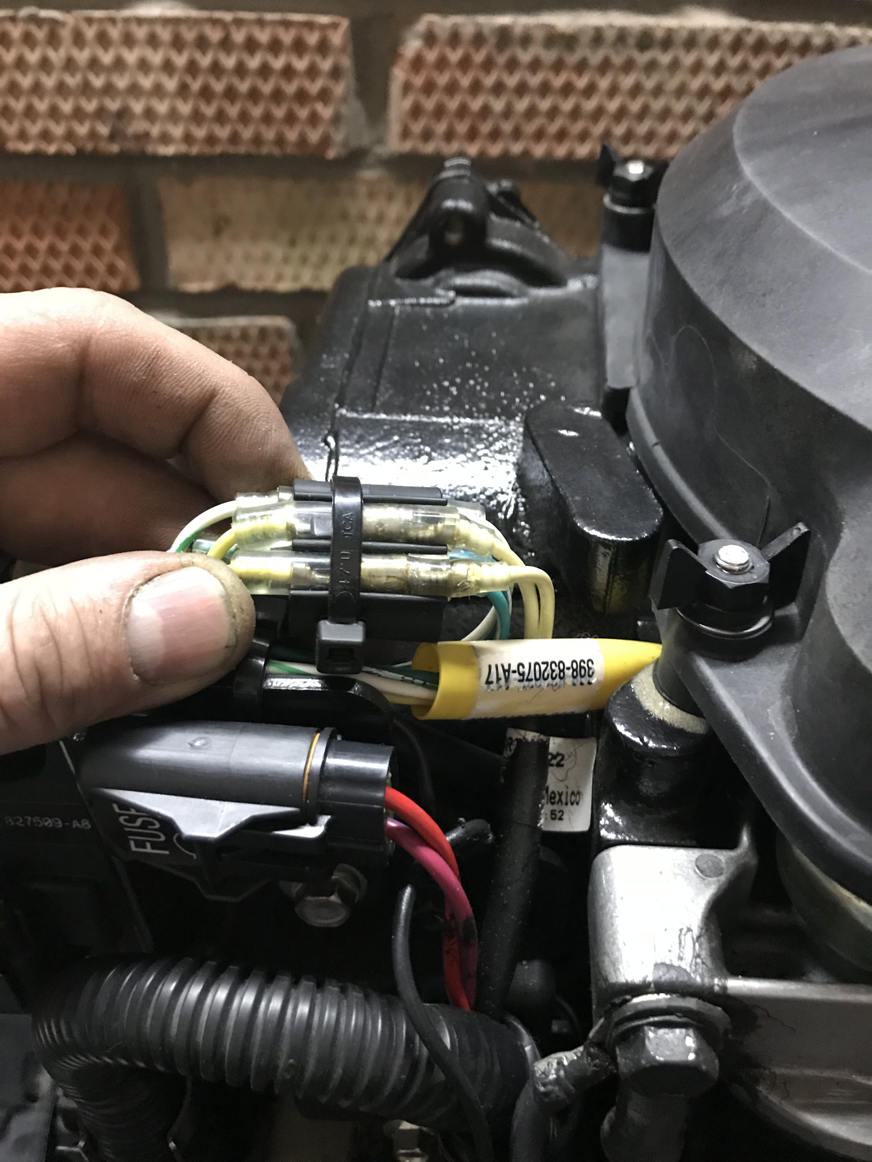

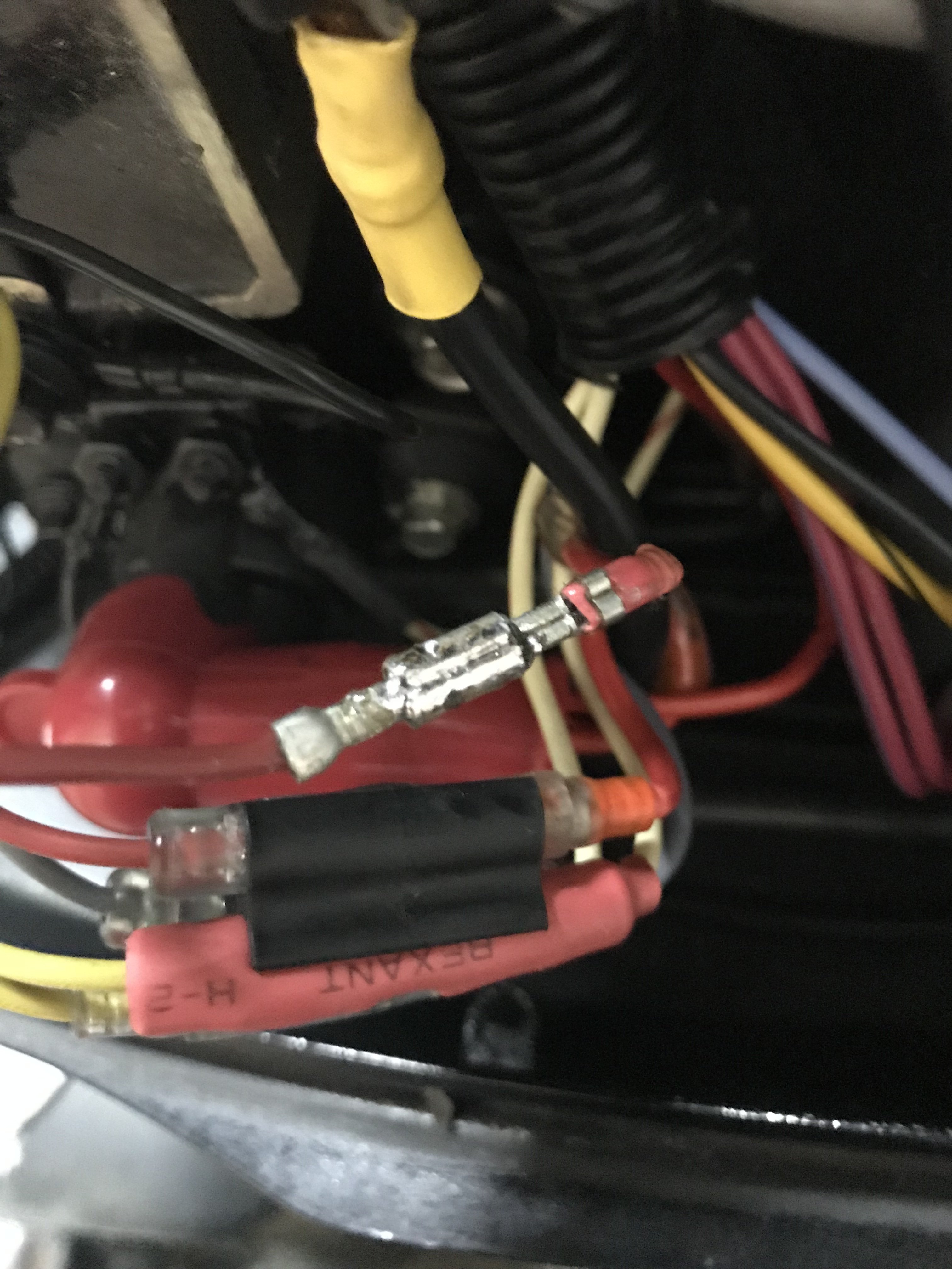

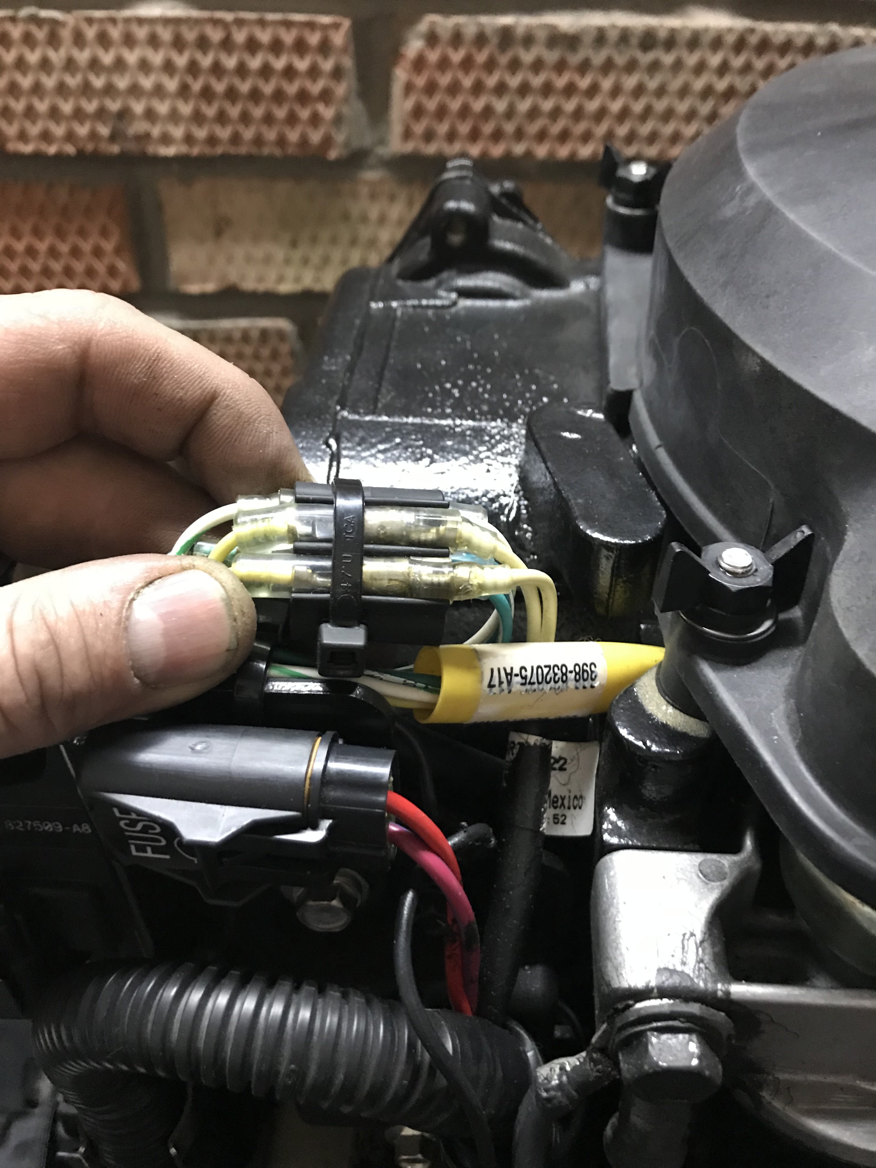

Очень рекомендую пропаять два жёлтых и два красных провода с реле регулятора.
Там соелинение мама/папа окисляется и от этого выгорает реле регулятор.

Маленькая канавка присутствует!

А серый провод паять?

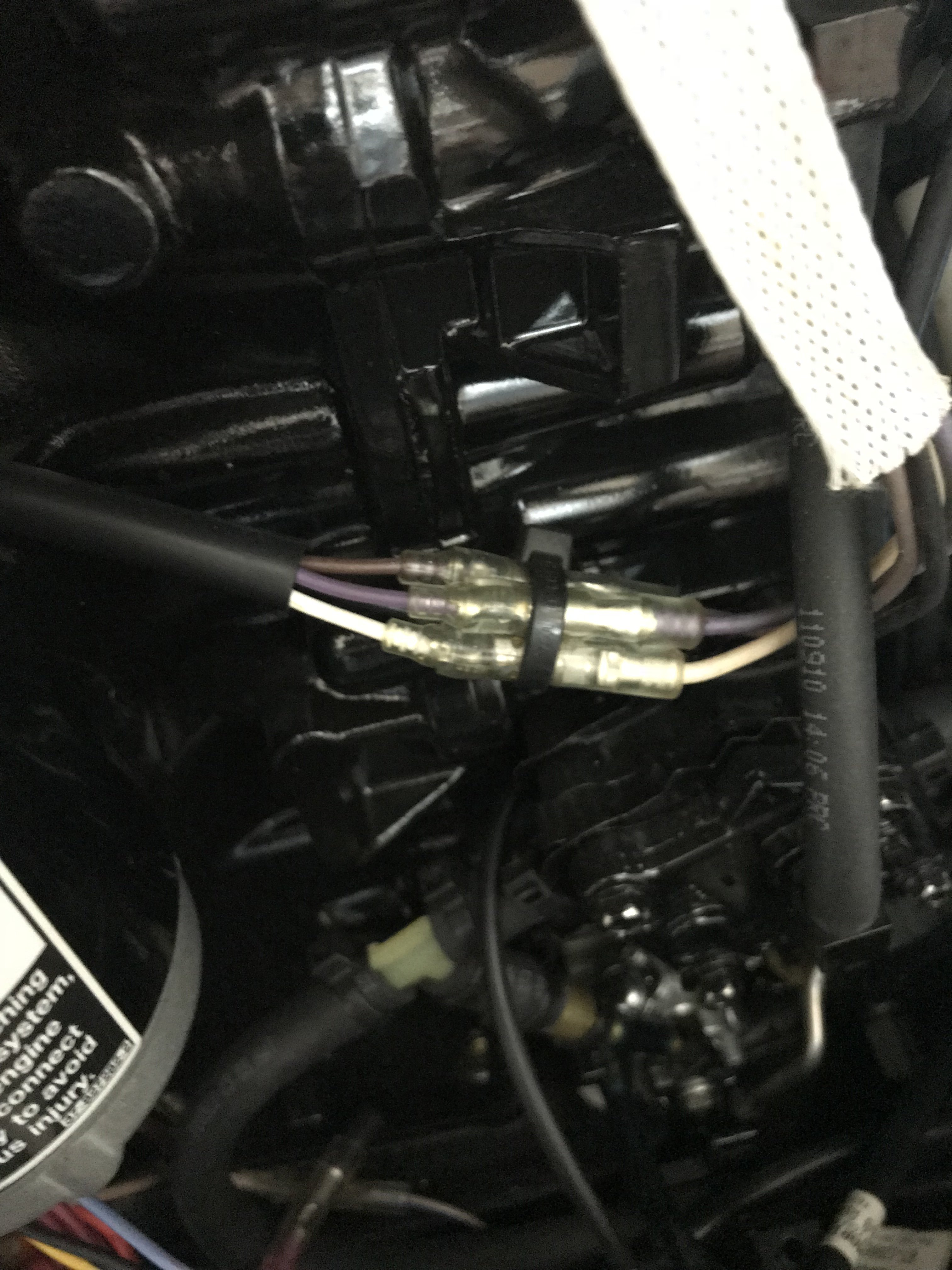

Привет всем! Провода запаял, а другие соединения нужно паять? Для надёжности!
28 259
2 880
Другие думаю не надо.
Там нагрузки нет.
