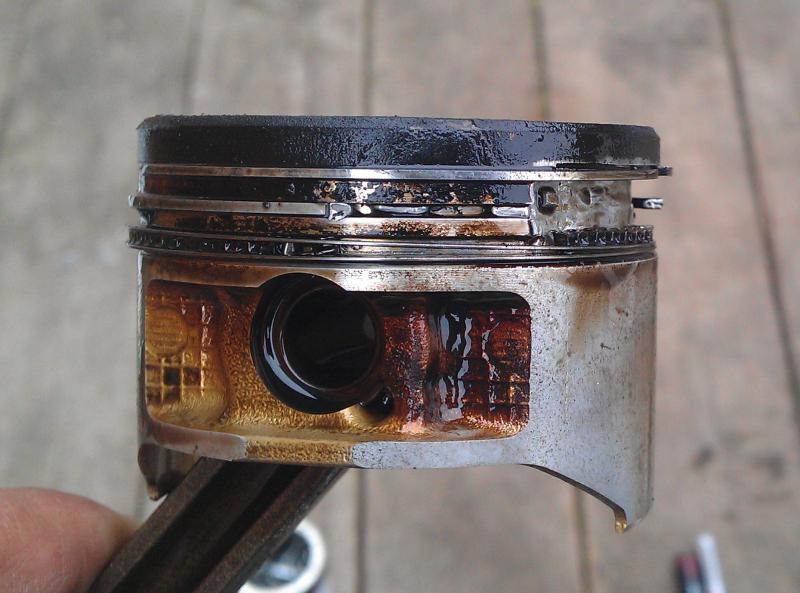

Прогар перегородок между колец, замена поршней и колец.
evenk
16.06.2012
igor
крым
yamaha f40f
Вот поршень.

evenk сказал(а):
Спасибо за фото!!! Собственно,...Другого и не ожидалось.. :pardon: Чудес не быват!! :crazy: :D
Наука,ОДНАКО, для прочитавших пост :)
