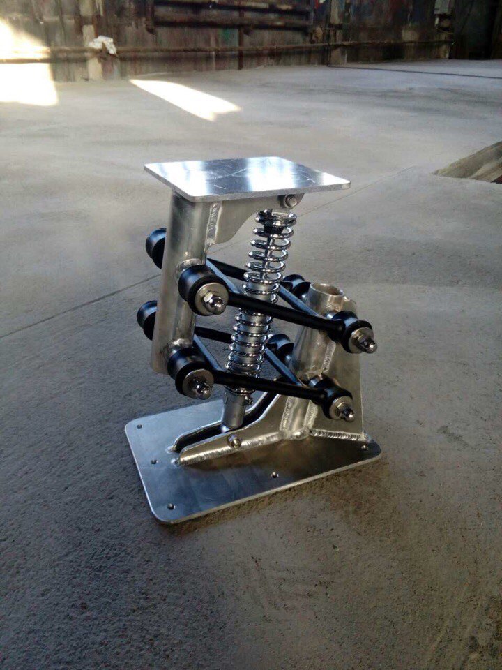

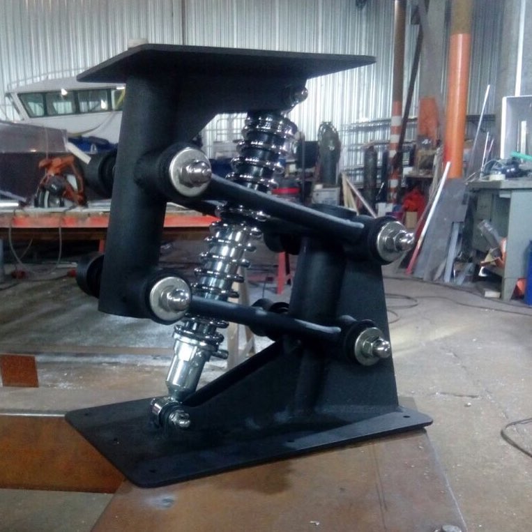

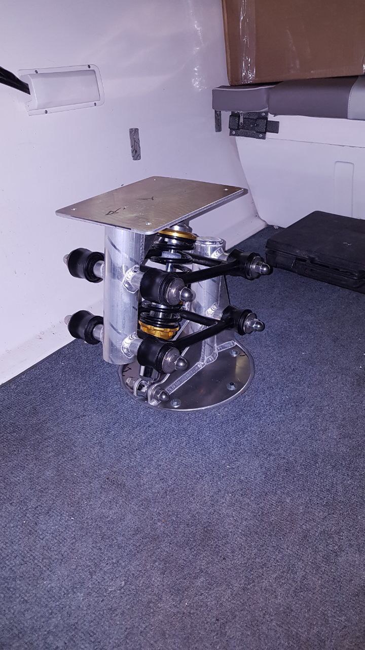

Здравствуйте уважаемые водномоторники! Находясь частенько на форуме, стал замечать, что множество капитанов мучаются со спиной (грыжа, растяжения и тд) наткнулся на просторах интернета на такую стойку для кресла водителя и пассажира. Может кто изготовит себе такую или подчерпнет что то из конструкции для себя. Зарание извиняюсь перед хозяевами фото!cSnJJpW7Sa4.jpg1iMI_YSYuXw.jpgIPOxwLy2seU.jpg
28 259
2 880
Не внушает доверия эта конструкция.
Возможно я не прав, Диман поставит себе в сарепту попробуем.
Я образцы матрацов на сиденье полржил и счастлив. И спина счастлива.
9 560
4 780
Очень интересная конструкция! С какого мотоцикла амортизатор? Надо на досуге попробывать воссоздать поподобное.Сам рыбачу на офисном кресле с газопотроном.Не могу долго сидеть низко,а так можно менять высоту и ноги ,а особенно поясница меньше затекают.Пользуюсь пару лет.

Владимир, понятия не имею. Просто увидел в интернете и подумал, что может кому то будет полезно.

На арматизатор Ижа похож .На П4 были с регулируемым сжатием пружины (вариант хороший)
Димке леднику напиши, он себе заказал такие.
А вообще на мотолодке тема есть.
Абсолютно не такие Саш. Я не заказывал, Борис мне сам на тест предложил безвозмездно, вот если понравятся, тогда оплата. Конструкцию Бориса ещё никто в глаза не видел, за исключением тех, кто тестил его стойки. Принцип конечно у всех один - пантограф с амортизатором(мото или скутер, масло или пневма).
На мтл да, три бизнес-темы про это "чудо", и ещё старых "из авто деталей" пара тем найдётся.

Теже яйца, только в профиль.

Я такой вариант рассматриваю. Спрашивал в компании, которая торгует отдельно деталями кресел (патронами, колесами и т.д.) - как на постоянной тряске ведут они себя? Но ответу не поверил. У них иной интерес. А так то, есть у них патроны очень высокие - типа под барные стулья. Такой вариант хочу в носу лодки сделать. Но пока только хотелки. Других дел хватает.
Яйца то же разные бывают. Разный угол работы аммортизатора, разная длина и ширина крепления направляющих пантографа, регулировка жесткости в зависимости от веса капитана/пассажира и отсутствие "пробоя" на большой волне - отличают "колхоз" от обкАтанной/проверенной в разных режимах стойки.
Cтойки делает много буржуйских фирм и судя по тому, что банкротится они не собираются - постоянный спрос есть :)
