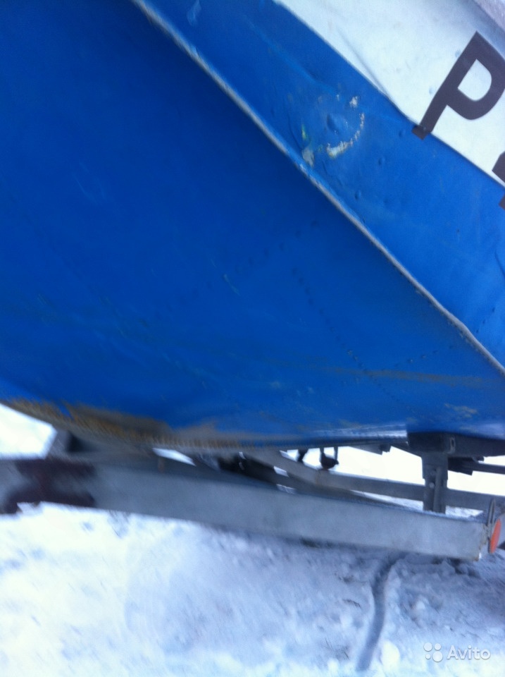

Подскажите насколько критична заплатка на Южанке 2 в этом месте? что посоветуете - может заварить?Насколько скажется на цене за лодку?

Совсем не критично.По цене добавь стоимость аргоновой сварки или заплаты.

Спасибо за быстрый ответ! Во что по вашему сварка обойдется?
А чем дырка заделана? Если держит нормально, может и не трогать.
Я бы сварку рассматривал в самую последнюю очередь, скула с тиоколкой рядом. Мне проще было бы заклепать, Да и место там не критичное. На худой конец и вытяжные с Новолом пойдут.

Не желательно варить АМГ на Южанке, это лотерея, может пострадать материал. Лучше заклепать с герметиком.
