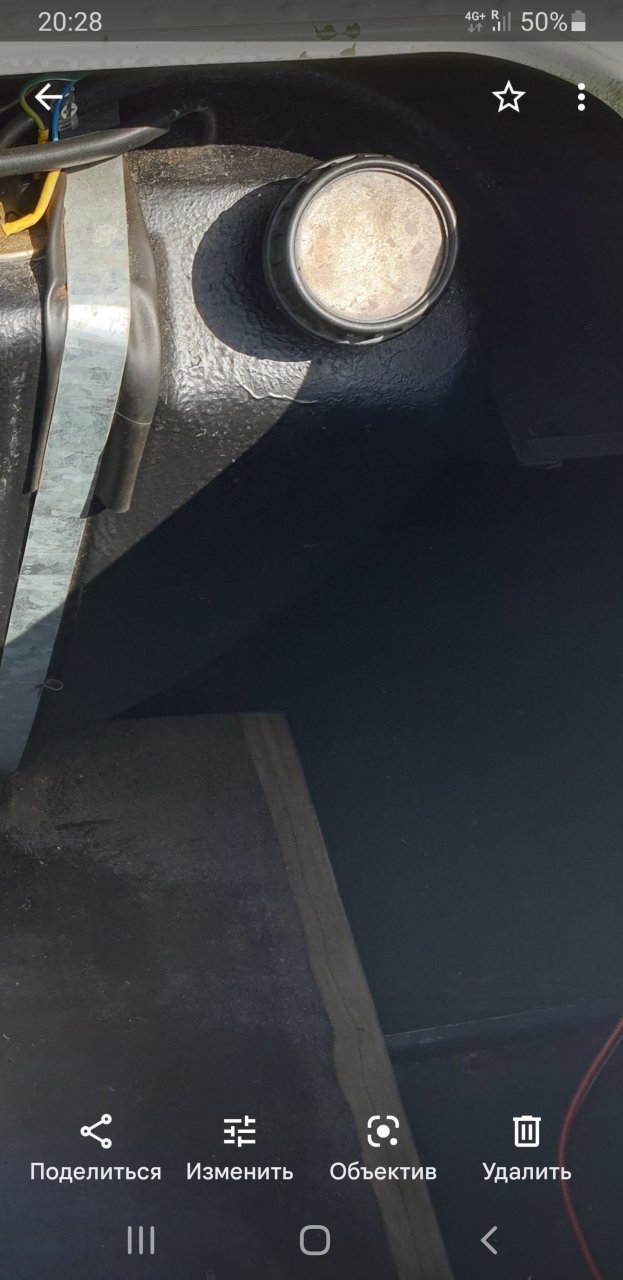

Как на днище проверить? Если оно на прицепе, да и после мойки и покрытием воском точно будет скатыватся,ну как скатываться, в капли полюбому превратится , но мокрова пятна с воском небудет, да и без воска помойму тоже,
Все фото пересмотрел, капель неувидел
Раптор скользкий, если его нармально раскатать, а не структурой положить, если структурой днище покрыть :shock::hahaha:, это что наждачку р30 ил р20 наклеить на днище
