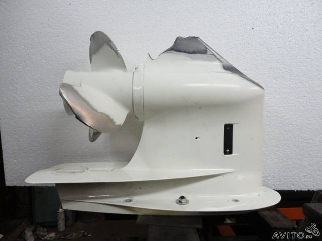

Привет всем! Ребята, у меня мотор SUZUKI DF 9.9, 2006 г.в., вчера приехал с рыбалки, при подъеме мотора обнаружил что киля на моторе просто нет, его где-то оторвало, кто встречался с такой бедой, как починить? (кусок киля утонул :help: ), или нужно покупать корпус редуктора?? Кто подскажет где можно купить б/у корпус? :sos:
914
Могу помочь только картинками, чтоб иметь представление :D :

А что, нормальный ход! как в анекдоте: т-т-т-тоже вариант!

А без него что будет,как будет себя вести?

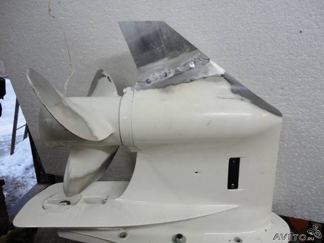

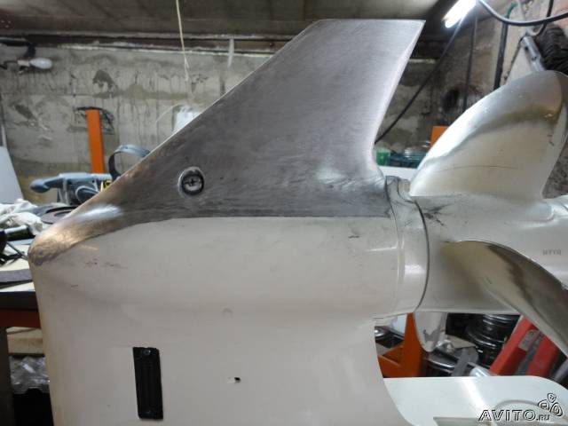

lednic606, спасибо за иллюстрированный ответ! Фотки мне пригодятся как образец. Я вижу ,что редуктор снят, работа радует! Буду искать у нас в Тюмени хорошего аргонщика, еще интересует, из чего сделан сам киль?
Особо разницы не чувствовал, ибо шел в основном по прямой 100 км. пути на застопоренном рулевом, :lodka: волна долбила жеско, и разницы не чувствовал. Считаю, что на управление особо не повлияет, а вот винт незащищенный страдать будет капитально :sorry:

... еще интересует, из чего сделан сам киль?
ИМХО раз аргоном вАрится, то с большой вероятностью - АМГ :yes: (ну не Дюраль точно :unknown: ).

Володь, а ты думаешь я "доктор хим. наук" :jokingly: ... Ну, если "на пальцах"(по ощущениям), то АМГ - мягкий(если гнуть и "царапать"), дюраль - жёсткий(и гнётся и "царапается" хуже). АМГ - варится "аргоном", Дюраль - не варится. Короче надо найти продавана именно АМГ и прикупить кусочек... или поспрашать у сварных работающих с аргоном, а мож не далеко кто новые лодки делает(сваривает) - поможет?
А, моторы в основном думаю из того же "варящегося" аллюминия, т.к. читал и видел фото, как дейдвуды у иномоторов укорачивают с помощью обрезки и последующей сварки :yes: ...

...или поспрашать у сварных работающих с аргоном
Так и сделаю, поиски начинаются :uchu: фотоотчет выложу на финише, (до и после) Да поможет нам Водяной! :ugeek:

Удачи! Да, и ещё как вариант: объяву дать: куплю кусок АМГ размерами: толщ. х шир. х длин. :)
