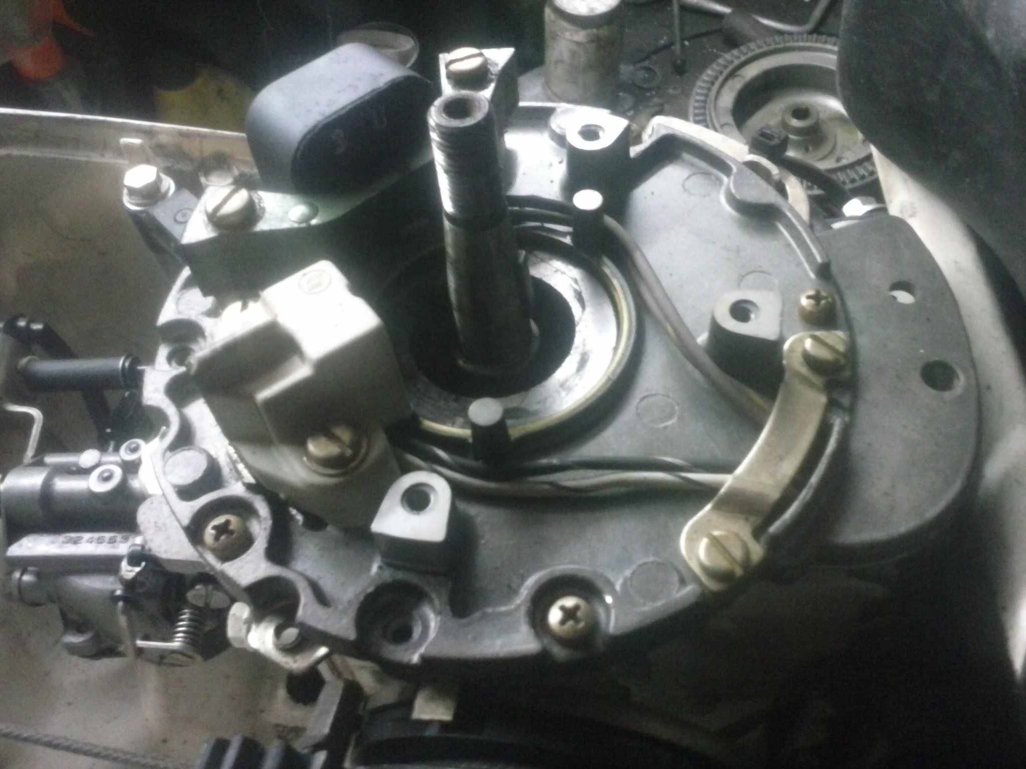

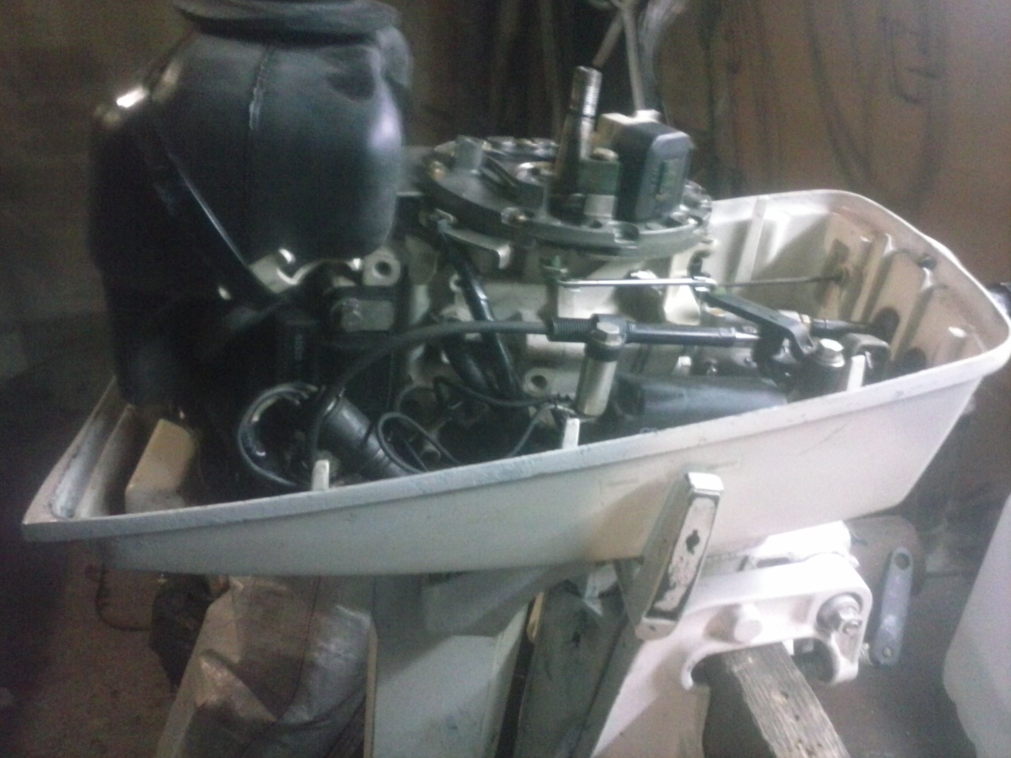

Вопрос . Что за модель мотора. Зажигание электронное. Шильдика нет. Резьбы дюймовые.
Вопрос два. Нужна зарядная катушка. насколько реально найти готовую. или на крайняк пустой магнитопровод для рукоблудства с намоткой.

Джонсон/Эвинруд 80-х годов. 4,5 дэлюкс, 87 кубов.
Адрес: https://youtu.be/E6AKy1M-Uxg
Можете задать свои вопросы автору видео. Может быть поможет.
10 097
1 476
Обычная четверка из последних нормальных двух цилиндровых. На ноге от 5-6ки. Хороший мотор. Здесь можно посмотреть об устройстве мотора http://www.marineengine.com/parts/johnson-evinrude-parts.php

с 85 года начните
Алексей, эти четвёрки шли с '80 по '83 год. Нога у них меньше чем у 5-8 сил. Внешне похожи, но конструктивно разные.
http://www.boats.net/parts/search/BRP/JOHNSON/1980/J8RCSS/parts.html
У Лироя можно почитать с переводчиком:
http://www.leeroysramblings.com/OMC 7.5hp 1980-1983.html
